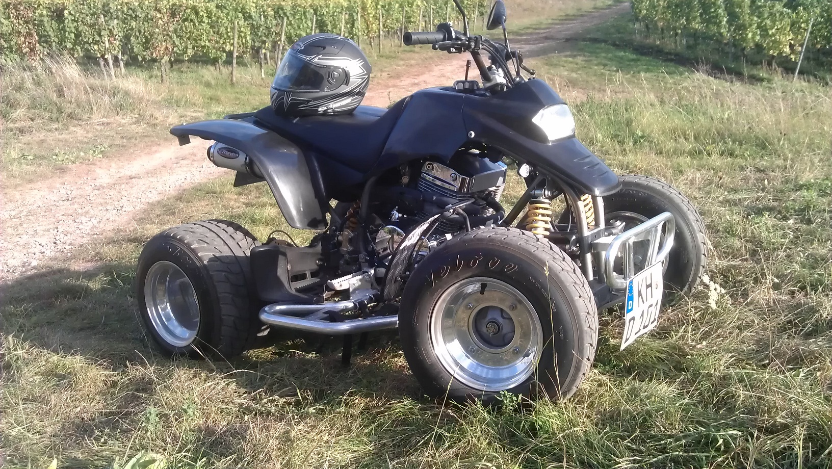

Was al lang een wens van me zo´n project aan te gaan. Heb de barossa gekocht in september en heb er 6 week op gereden.
Wat mij opvalt is dat deze Quads zo nerveus zijn in het stuurgedrag en vaak totaal zelfstandig besluiten links of rechtaf te slaan en dat wil ik veranderen.
eerste foto van de Quad na koop

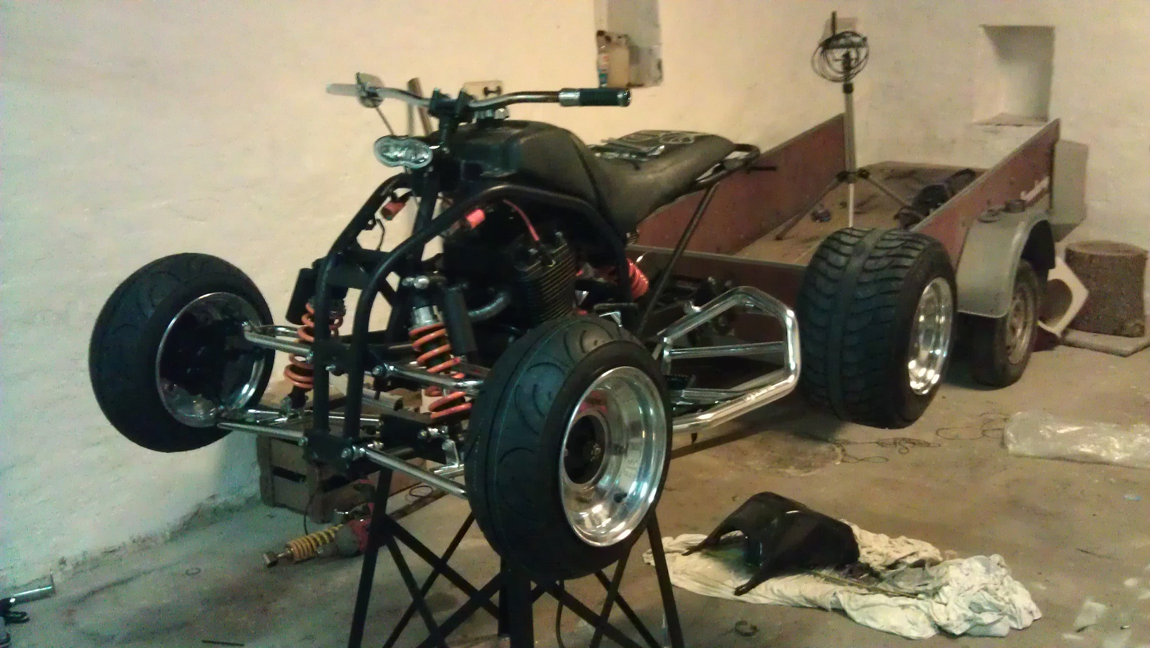

Frame gecoated en sinterklaas was ook vroeg dit jaar met nieuwe a-arms, bredere achteras en wat kleinspullen zoals draaigas koplamp en een nieuw stuur, en een niew verensetje gescoort op ebay

Mooi hoor ben benieuwd hoe hij straks stuurt

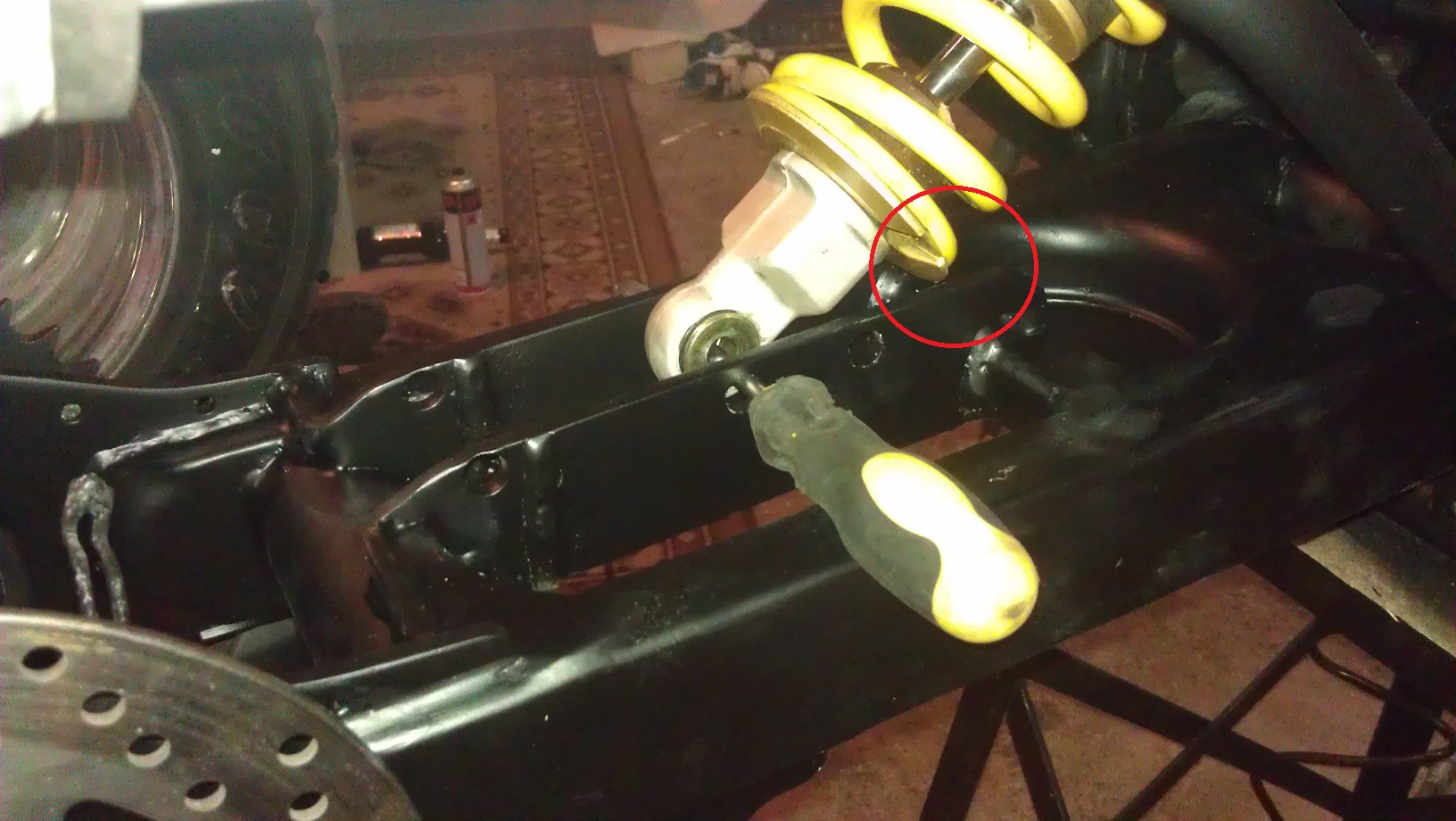

Hmm foutje gemaakt, heb de achterbrug verlengd maar geen rekening met de hoek van de nieuwe (Kortere en bredere) schokbreker gehouden moet er nog maar even een beetje aan veranderen.

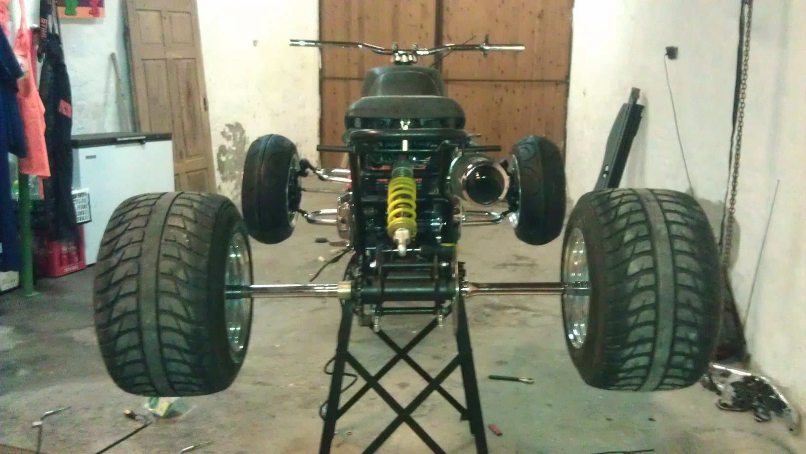

Ben wel erg gelukkig met de looks breed plat lang
Re: Barossa 250 door Siempje
komt wel erg mooi breed te staan

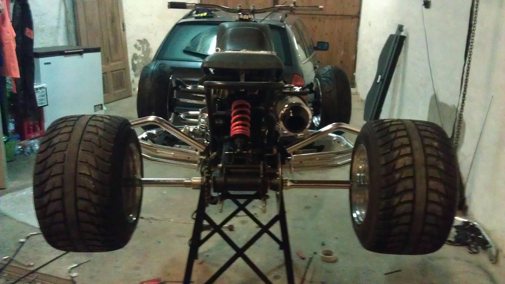

en eindelijk de schokbreker/veer passend achter
als je goed op de foto naar de achteras kijkt zie je naast de remschijf nog ruimte tot de krans op de as, links zit een spacer naast het tandwiel en dan zou de borgmoer moeten komen (die is in de post) maar wat er met die ruimte naast de remschijf van doen is? ik heb werkelijk geen idee, de as zit op deze manier in het midden tandwiel klopt remschijf zit ook op de goede plek.....
als iemand iets weet? de as is gekocht bijhttp://www.ebay.de/itm/120793775631?ssPageName ... 102wt_1163
nog een vraag wielen zwart? of alu laten?

Hey ik zal het aluminium laten dat glimt mooi ik denk dat bij de schijfrem nog een bus moet komen

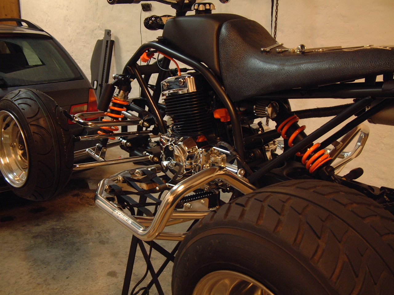

Ben eigelijk al lang op zoek naar een paar mooie kappen daar ik die barossa kappen vreselijk vind. Iets gevonden heb ik niet, de kappen van de yamaha blaster passen ook op de barossa smc en kreidler (allen het zelfde frame) maar zelfs die van maier vind ik het net niet.
Dus ga ik ze zelf maken uit glasvezel ik weet het is een hoop werk maar de winter begint pas ik wil dus eigelijk een naked bike maken ééntje zonder te veel gedoe en zonder zichtbare kabels enzo geen luchtfilterkasten en geen accubak onder het zadel, dus eigelijk zoals de Quad nu is (Zie foto) met een minimale verkapping.
Laat maar horen wat jullie er van vinden.....

zou het niet doen
als je in de regen rijd komt er water op en in je filter en gaat zo in je blok
zou eerder gewoon zelf kleine filterbak maken van rvs en dan polieren of zelfde kleur als kader

Dit vind ik persoonlijk wel vet
