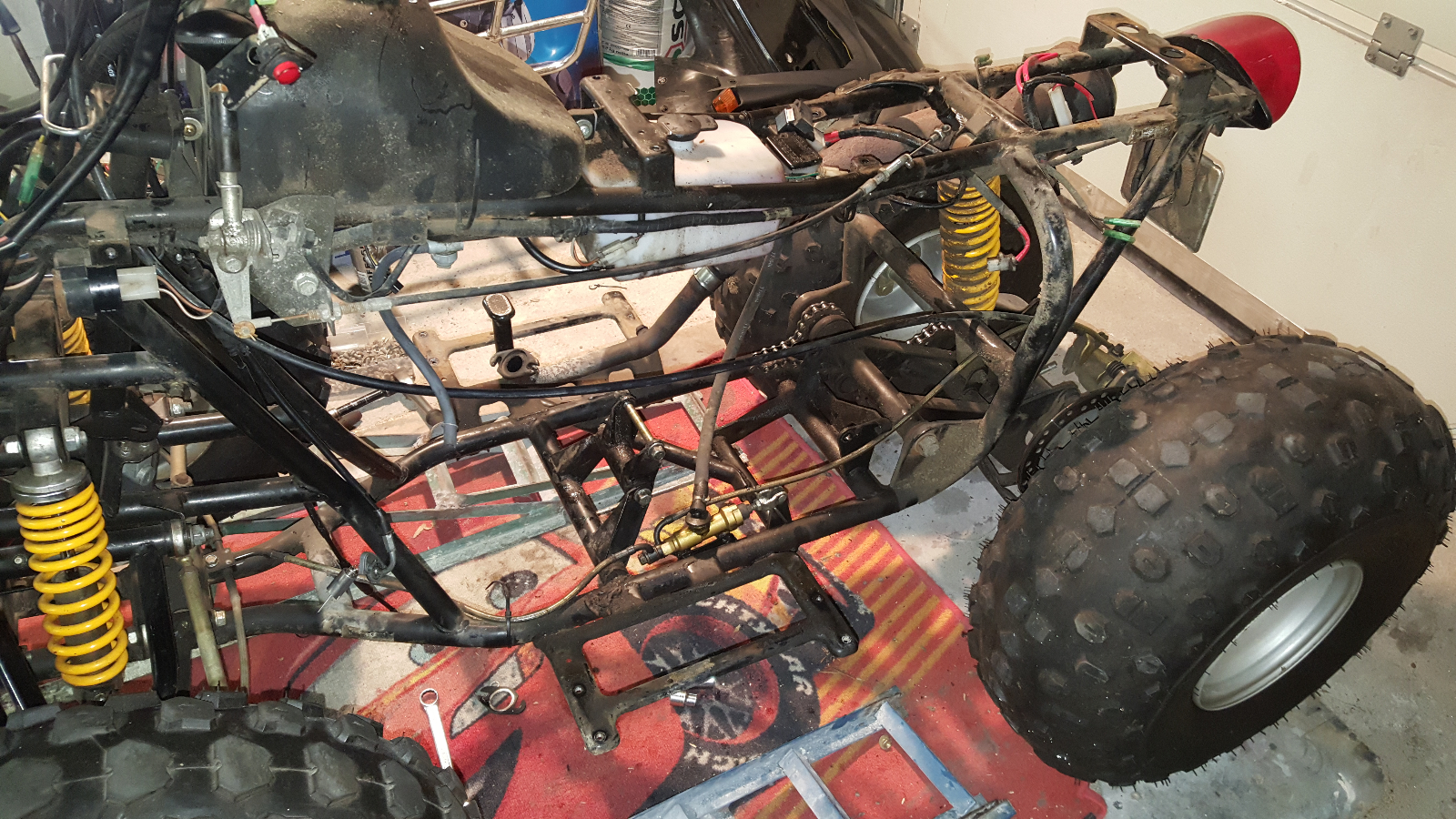

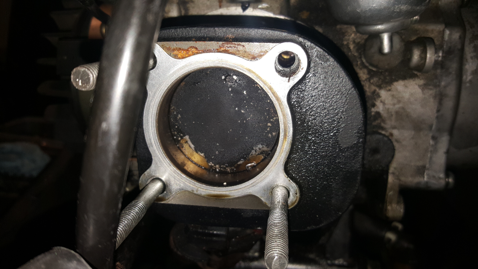

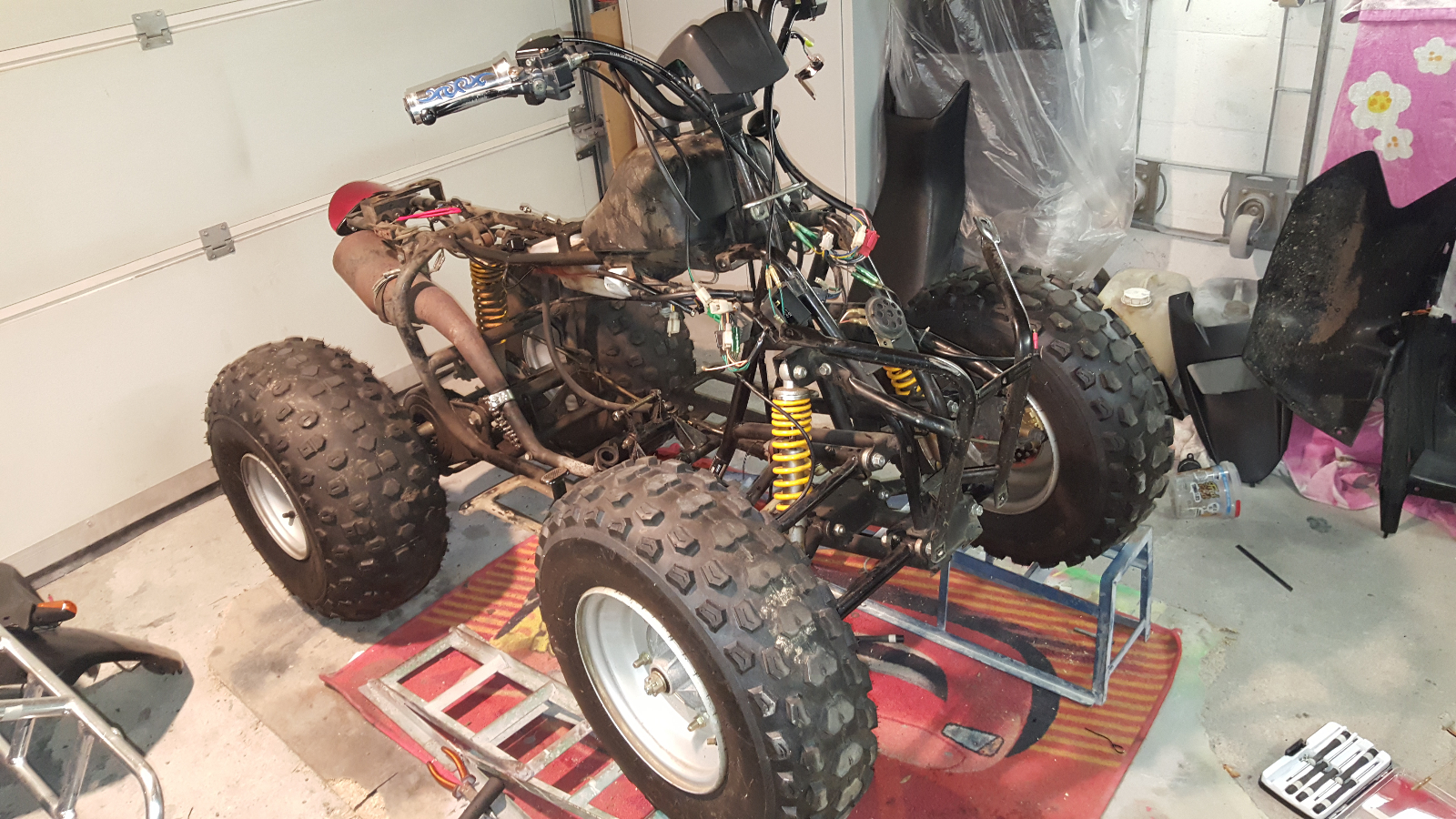

Ik heb inmiddels de kop eraf gehaald om te kijken of de zuigerveren misschien vastplakten, maar dat deden ze niet. Ik heb al geprobeerd om benzine in zowel de cilinder als in de carburateur te spuiten maar ook geen succes. Ook heb ik al geprobeerd om hem te starten met de bougie van mijn scooter (die loopt elke dag) maar wederom geen succes.Afbeelding Afbeelding

fiftystyle98 schreef:Ik heb inmiddels de kop eraf gehaald om te kijken of de zuigerveren misschien vastplakten, maar dat deden ze niet. Ik heb al geprobeerd om benzine in zowel de cilinder als in de carburateur te spuiten maar ook geen succes. Ook heb ik al geprobeerd om hem te starten met de bougie van mijn scooter (die loopt elke dag) maar wederom geen succes.Afbeelding Afbeelding
Kijk eens of de koppakking niet heeft gelekt of hij nog in orde is.
Bij mij is het wel eens gebeurd dat de trigger van de ontsteking stuk was resultaat vonkte te laat of te vroeg.
De foto's krijg ik niet door misschien handig om de upload functie van het forum te gebruiken ;)

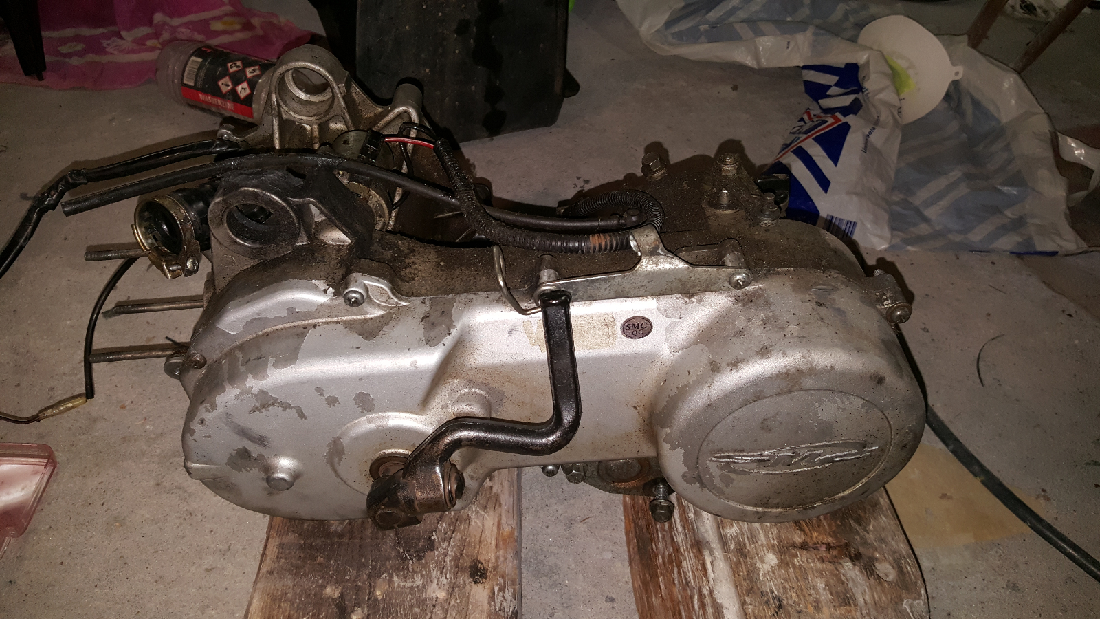

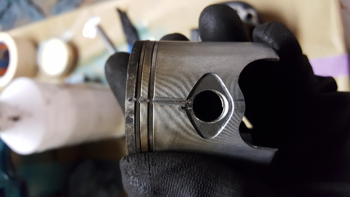

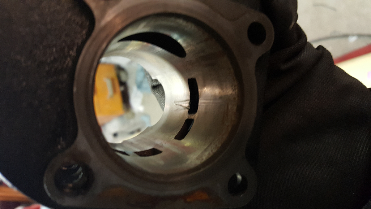

Oorzaak gevonden!
Door een kras in de zuiger is de cilinder ook naar de klote geholpen, ik heb een nieuwe cilinder, zuiger en cilinderkop besteld en als dat er is kan ik het weer opbouwen :D
:shock: Damn that's fast :shock:
Re: Mijn SMC quad start niet.
Ai :doh: ja dan wil ie niet starten inderdaad :lol: zo te zien lekker bezig :clap:
zo te zien het pistonpen veertje gebroken :think:

Die is ook gebroken ja :shifty: ,
Maar de nieuwe onderdelen zullen er vandaag zijn en dan bouwen maar :dance:
Dat is mooi zorg er wel voor dat je alle brokkelen hebt die van de zuiger en pistonpenveertje zijn afgekomen om een volgende vastloper te voorkomen ;)
