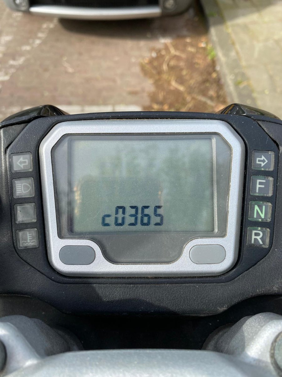

Deze hebben de acewell snelheidsmeter, echter klopt mijn snelheid niet meer nadat een familielid de hele instellingen van de acewell overhoop heeft gegooid.
Mijn vriendin is met de auto voor mij gaan rijden, en als zij 50 rijd op de teller, geeft de teller van de quad 42 aan. Bij 80 op de autoteller geeft de quad 69 aan.
Nu ben ik er al achter gekomen dat ik in het menu bij de c instelling een getal in moet voeren.
Ik weet echter niet welk getal hier gestaan heeft, heeft iemand een idee wat ik hier in moet vullen ?

Re: TGB snelheid klopt niet.
Bericht door nico »
dit is de juiste code voor je snelheid ,geijkt met bevriend politie man en auto en op de nav geeft i soms 49 soms 51 km aan maar dat is een marge van niks
deze instelling moet je invoeren
