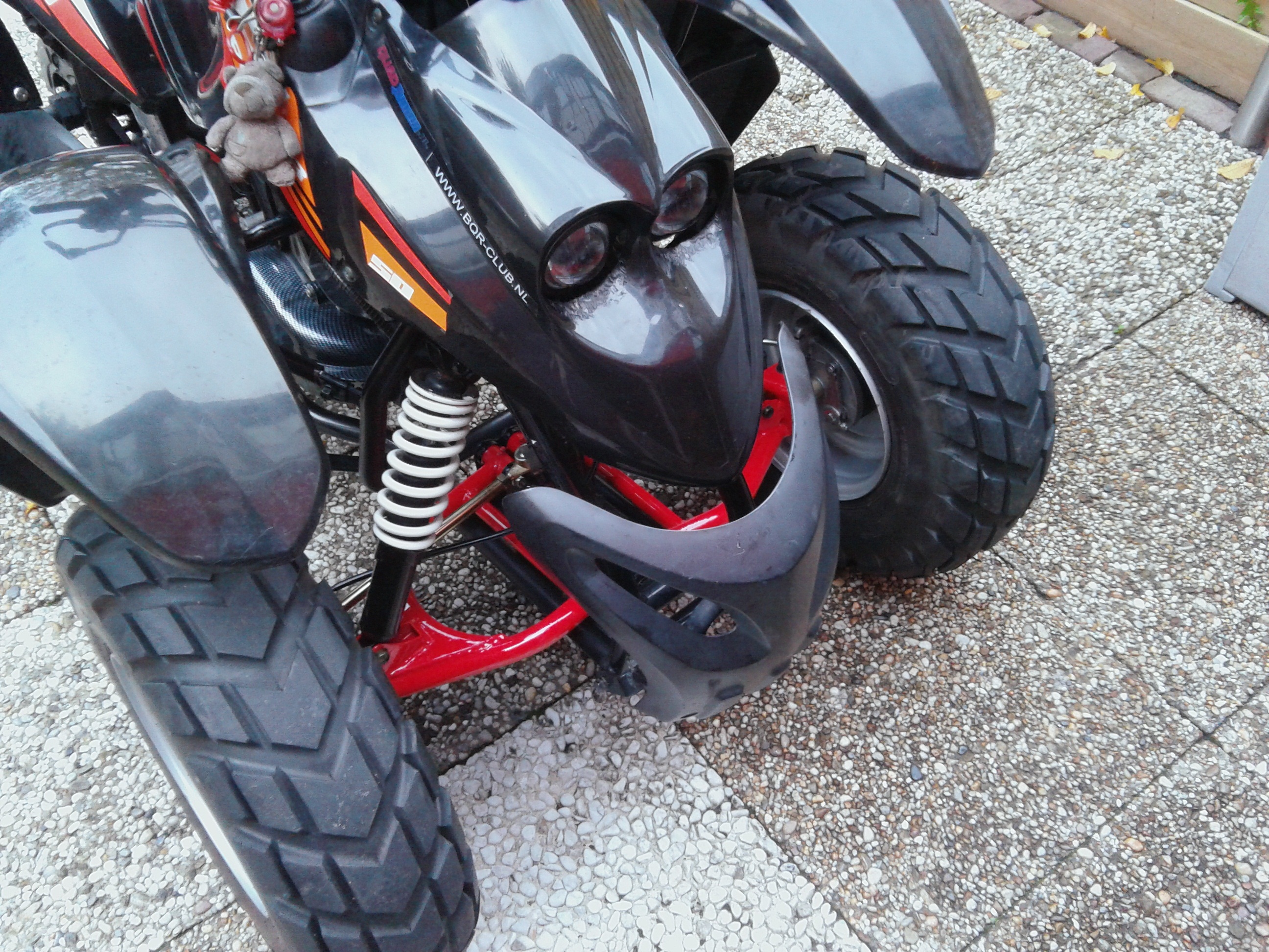

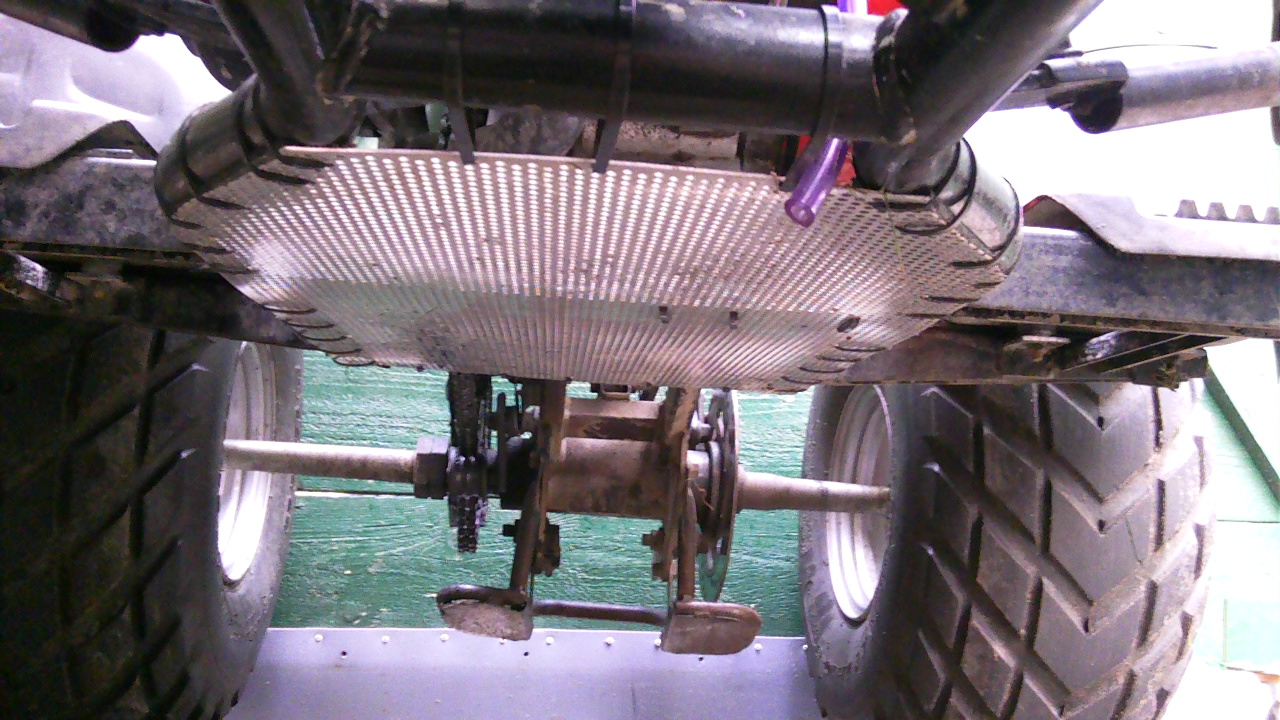

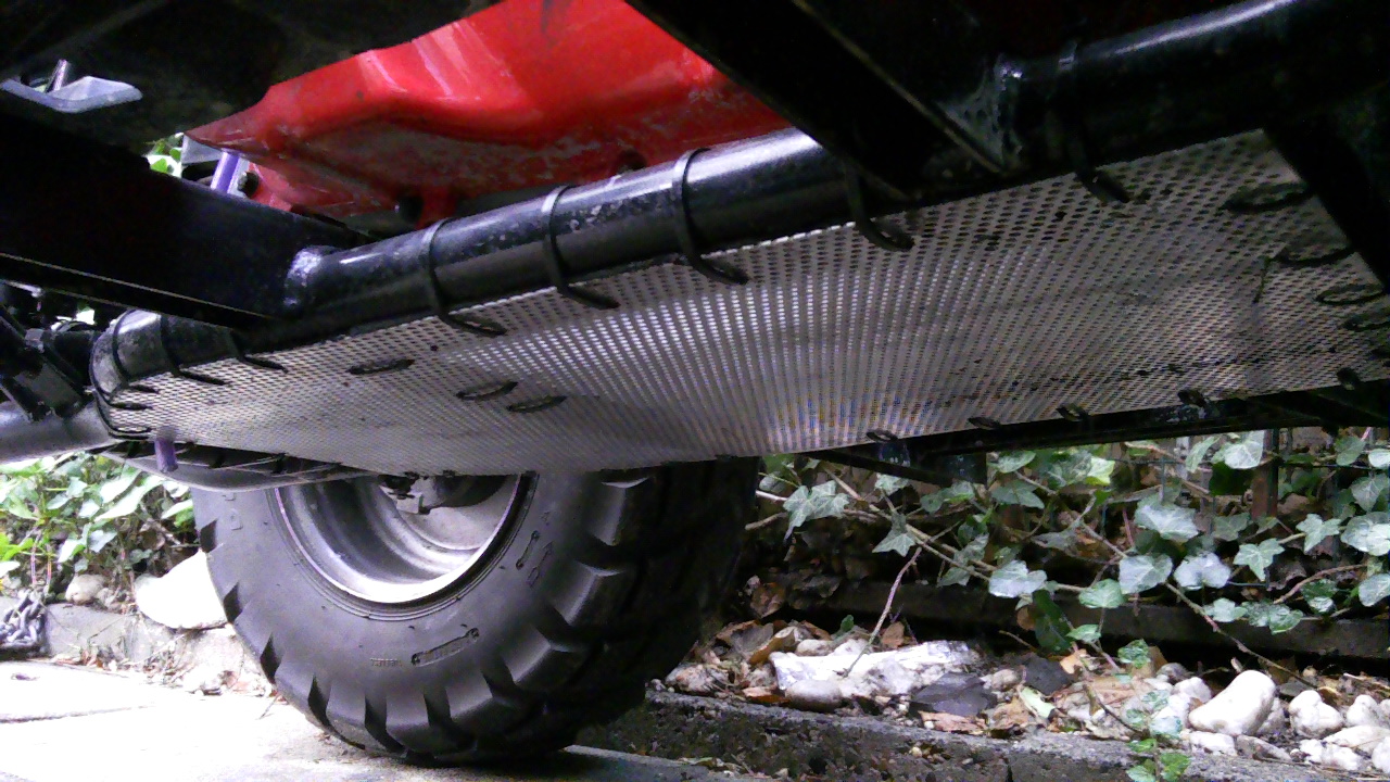

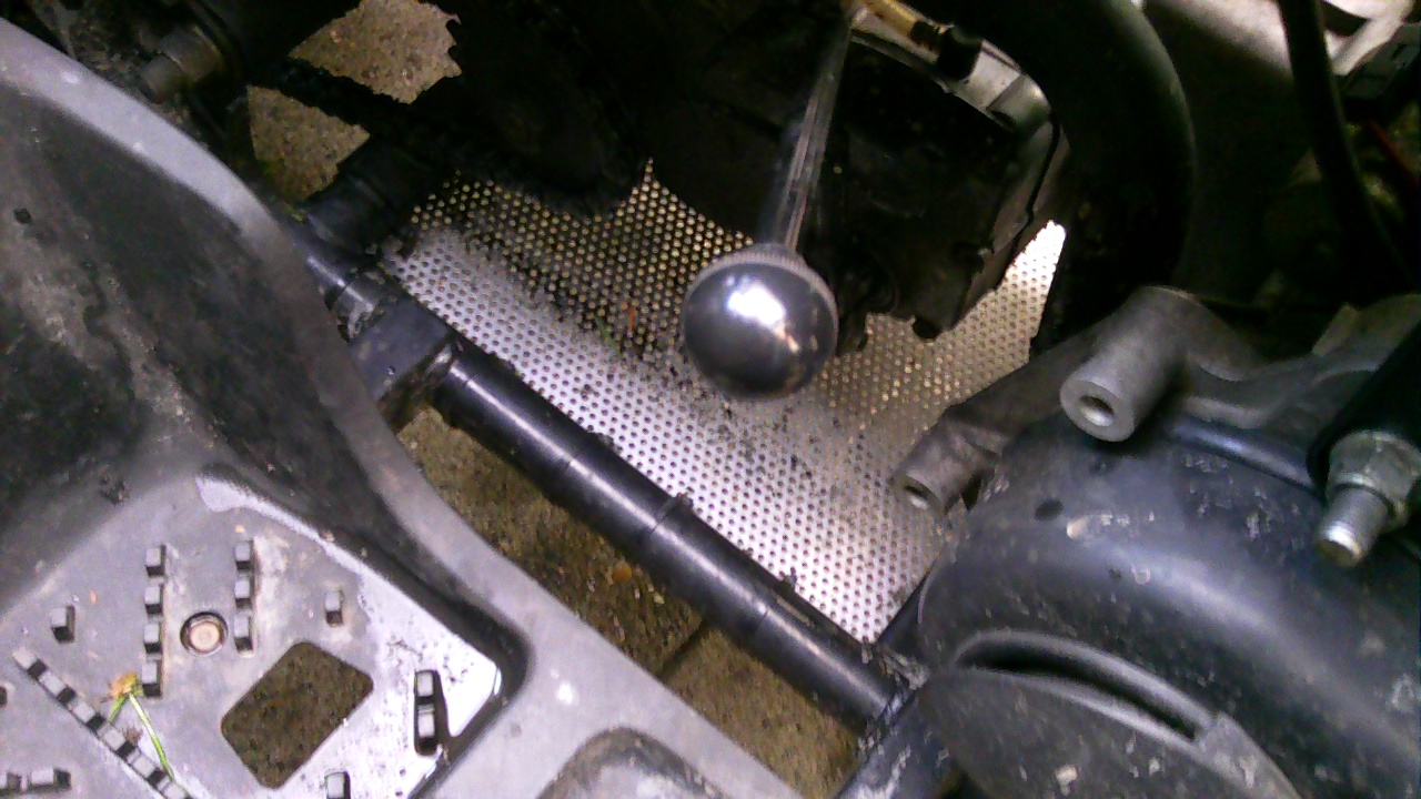

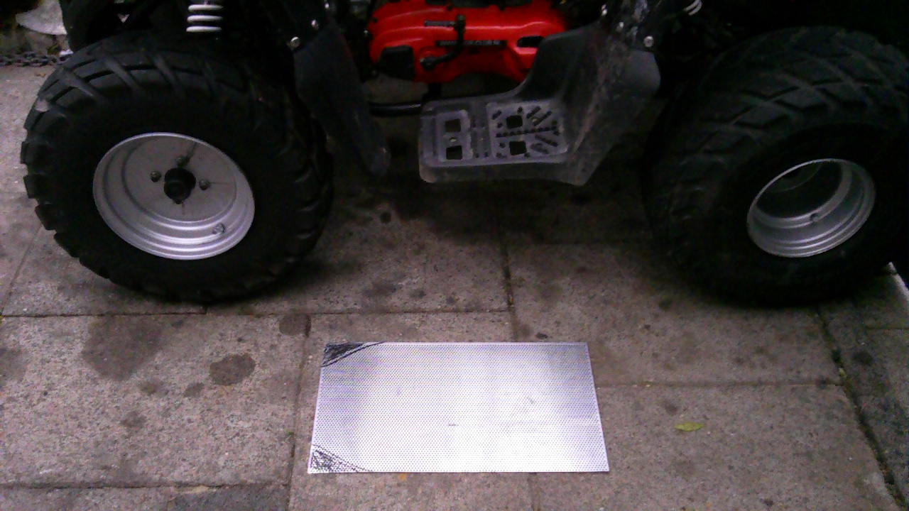

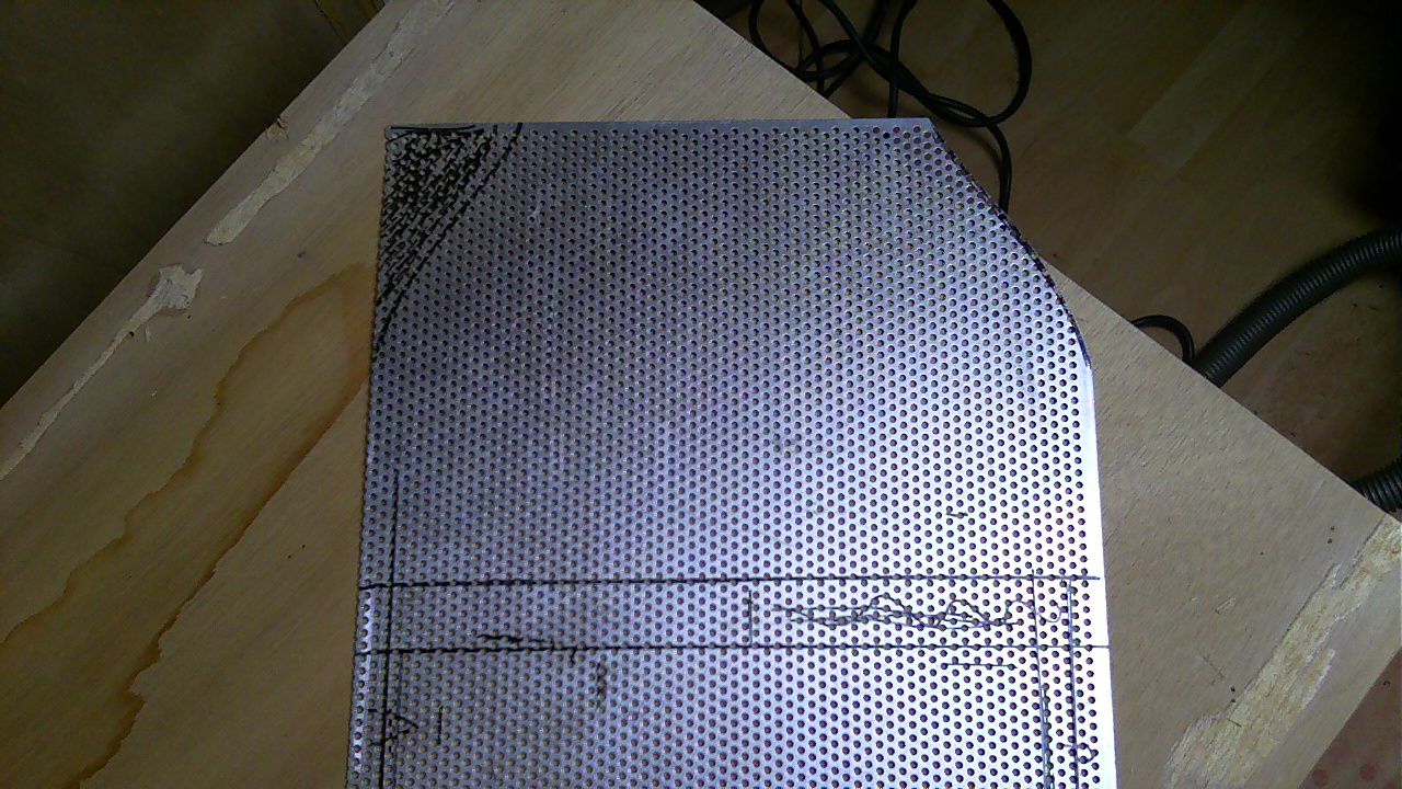

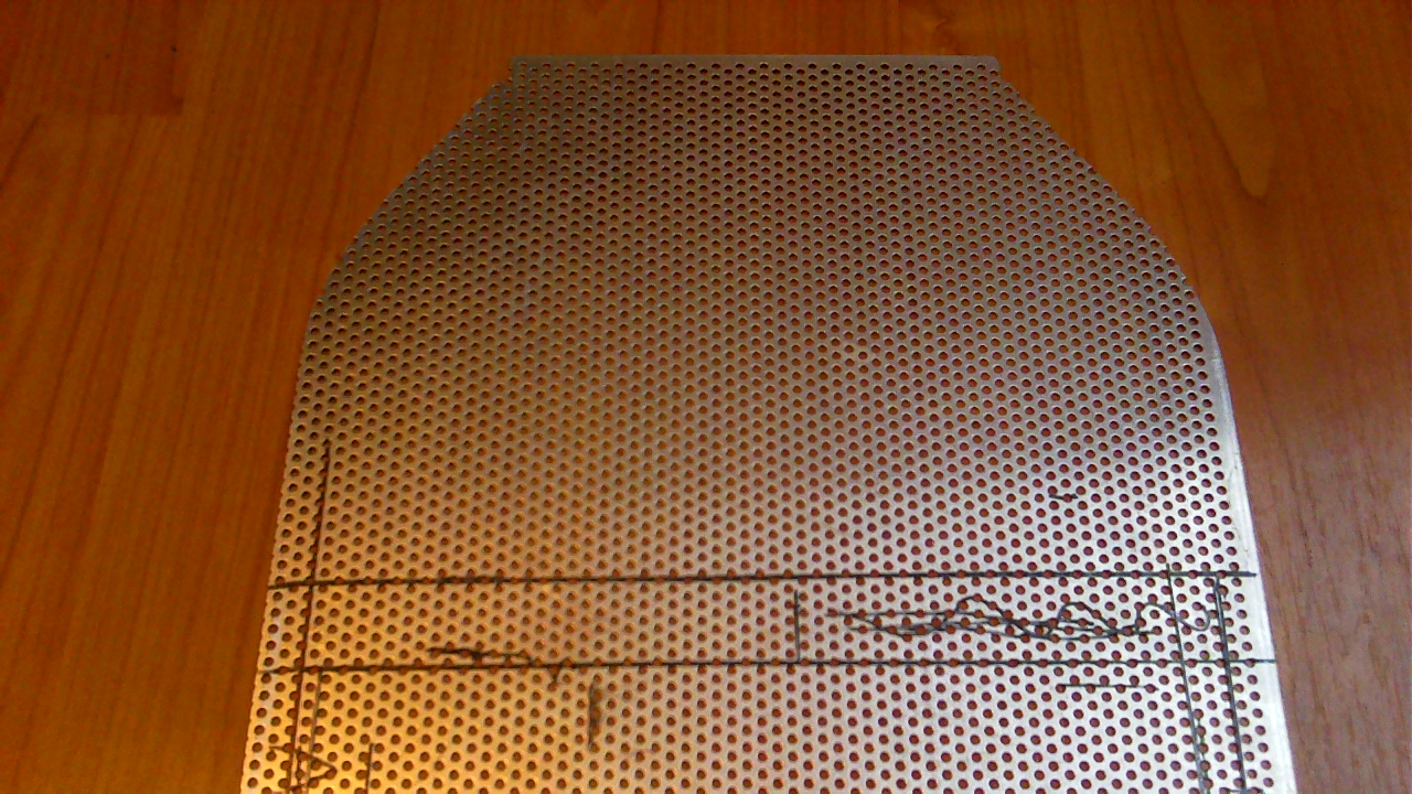

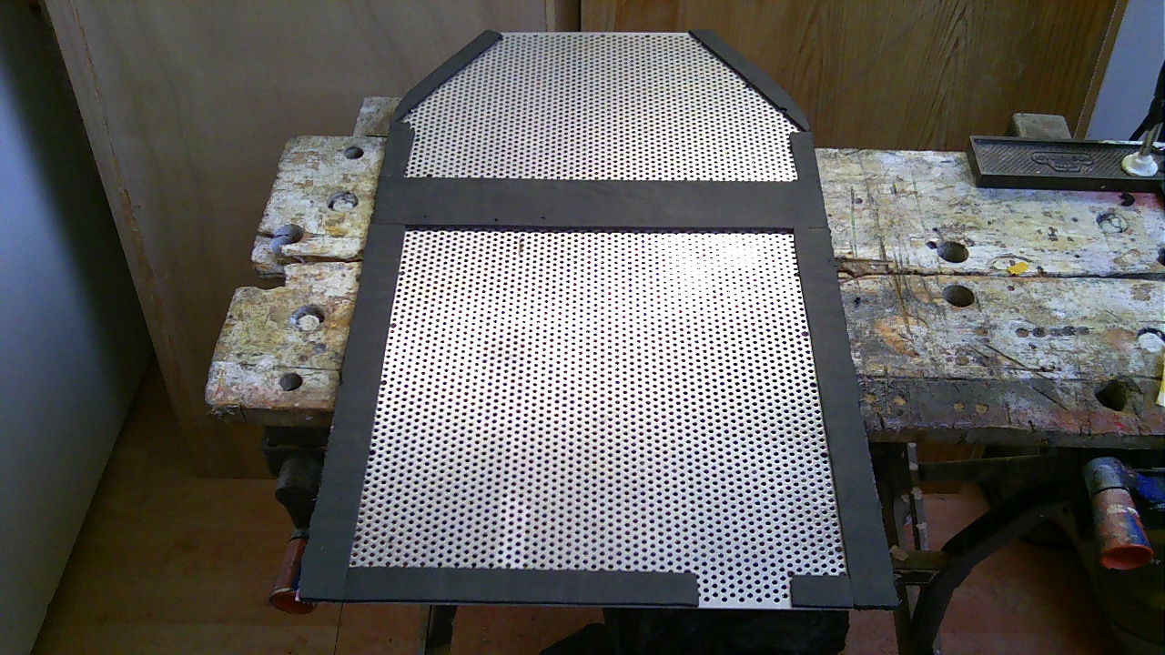

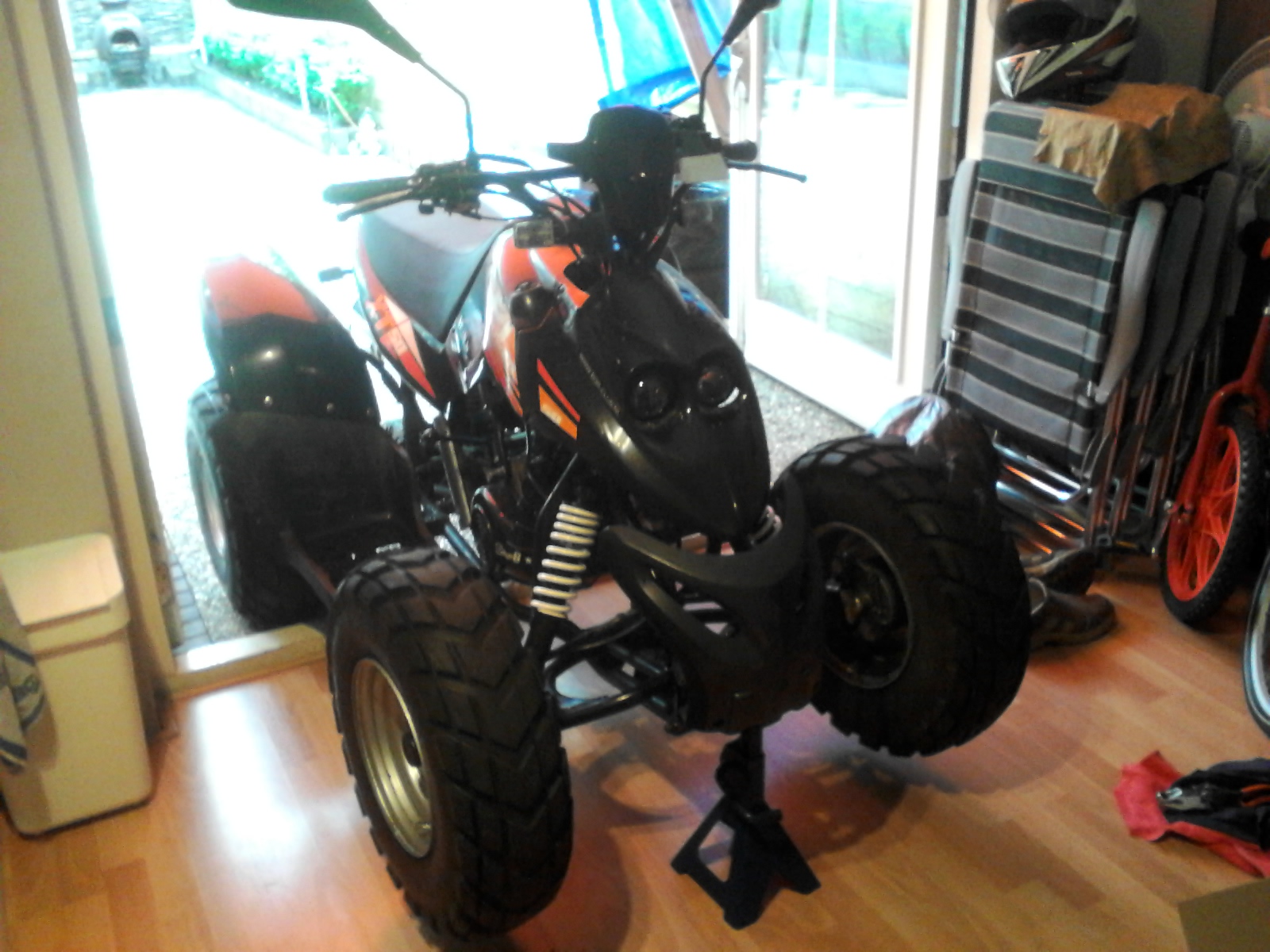

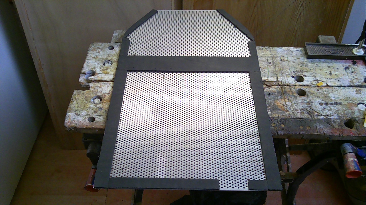

Toch maar eens de dealer gebeld en ze gaan kijken of ze hem kunnen vinden :D Afgelopen weekend maar eens wat gemaakt een skid plate
Hier al afgetekend wat er af moet ;)
skid plate on CPI XT 50 R
En dr na mee begonnen
Veders nog wat bescherming voor het ferme gemaakt

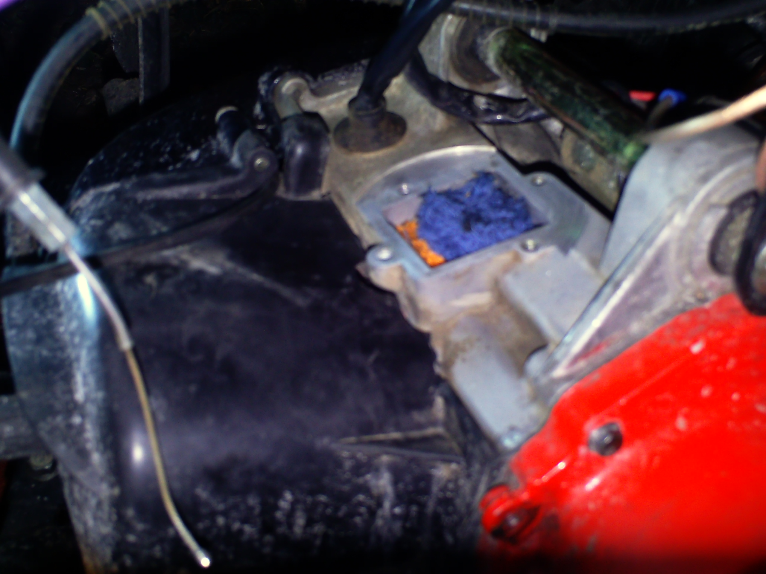

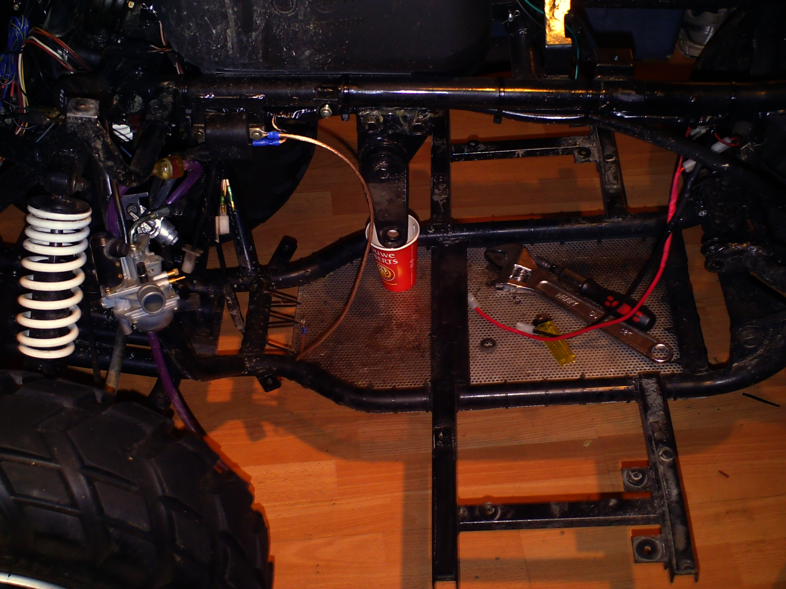

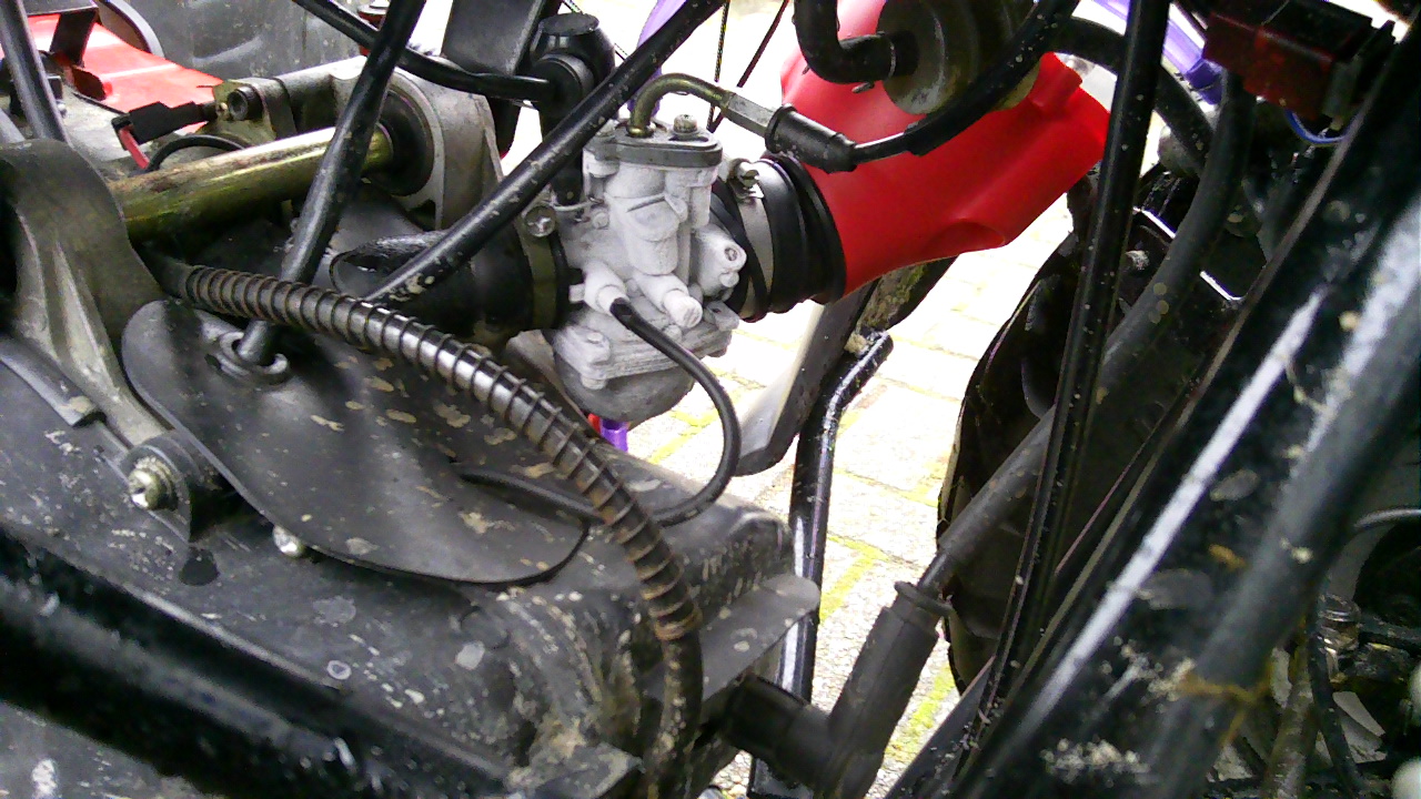

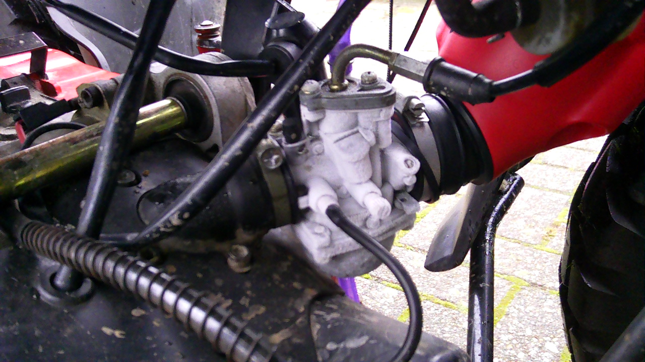

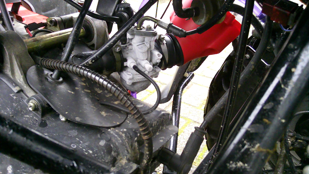

Gisteren nog even gesleuteld aan de quad ik had een paar maanden geleden het power filter er weer van af gehaald omdat met het crossen steeds de kracht weg viel gisteren een grotere sproeier gehaald (98) en deze gemonteerd en der na het lucht filter weer gemonteerd :D en na het afstellen kon je echt duidelijk merken dat het beter is geworden :D vermorgen toen ik na me stage reed merkte ik wat op de carburateur was onder het rijden ingevroren :lol:
hier de foto's
frozen carburetor
frozen carburetor
frozen carburetor
frozen carburetor
frozen carburetor
frozen carburetor
voor de rest reed ie geweldig :lol:
P.S let even op de skid plate ;)

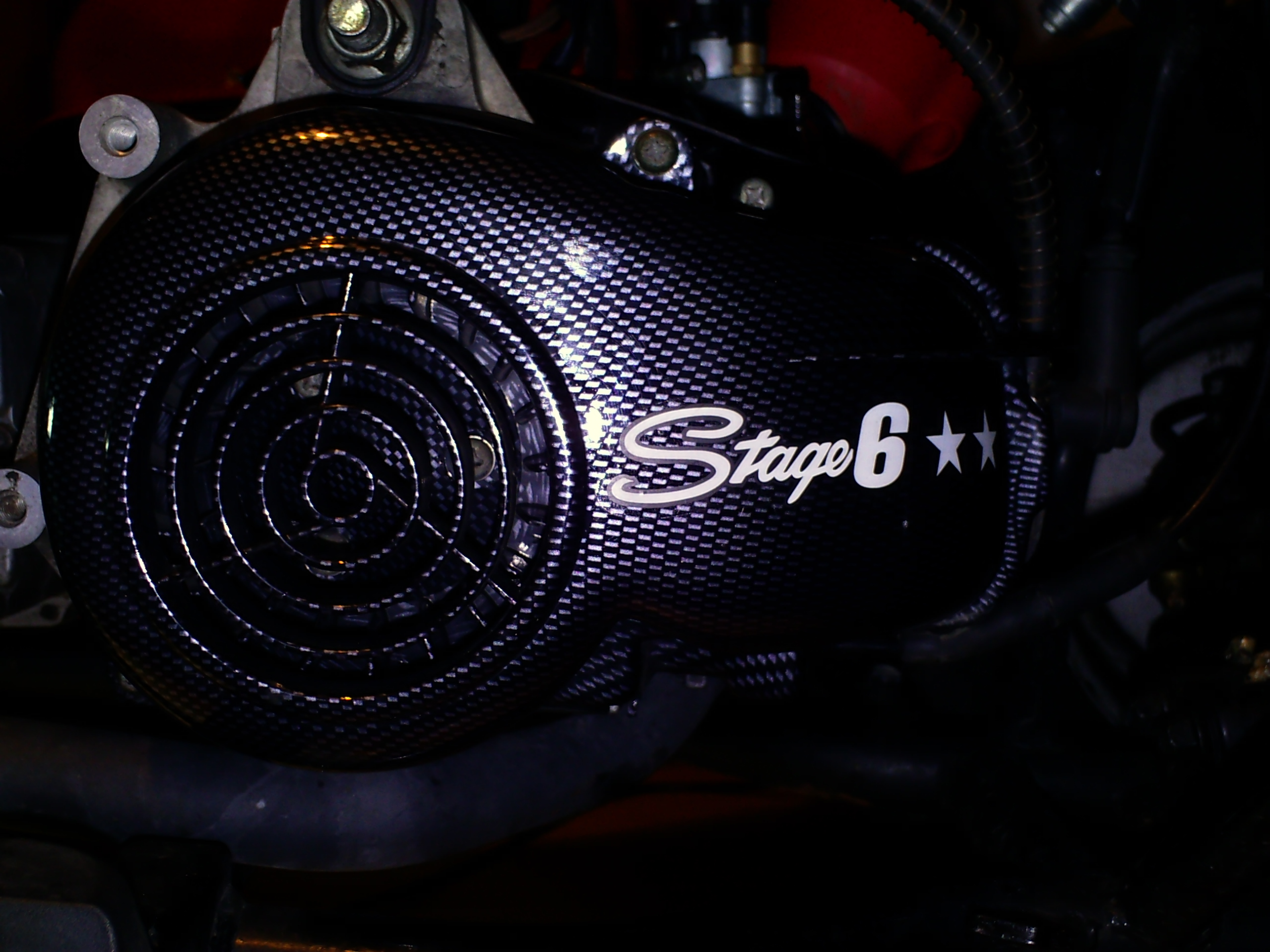

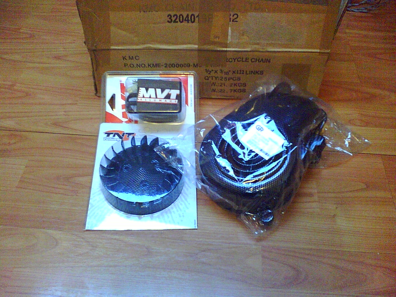

Zo vandaag is de post lans geweest met me pakketje :D met daar in
-CDI unit MVT Minarelli
-Koelkap TNT Minarelli AC Carbon
-Koelvin TNT Minarelli AC Carbon
nu nog wachten op de rest ;)

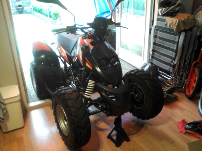

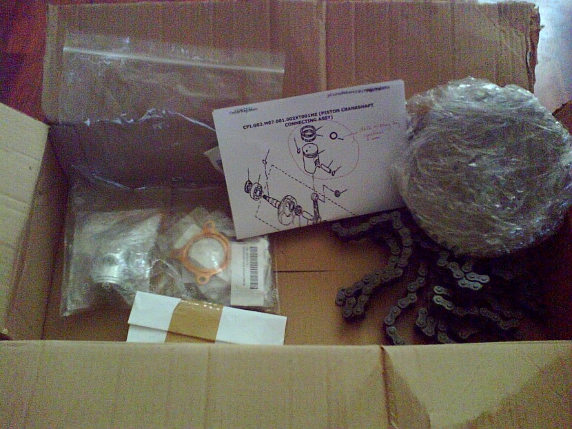

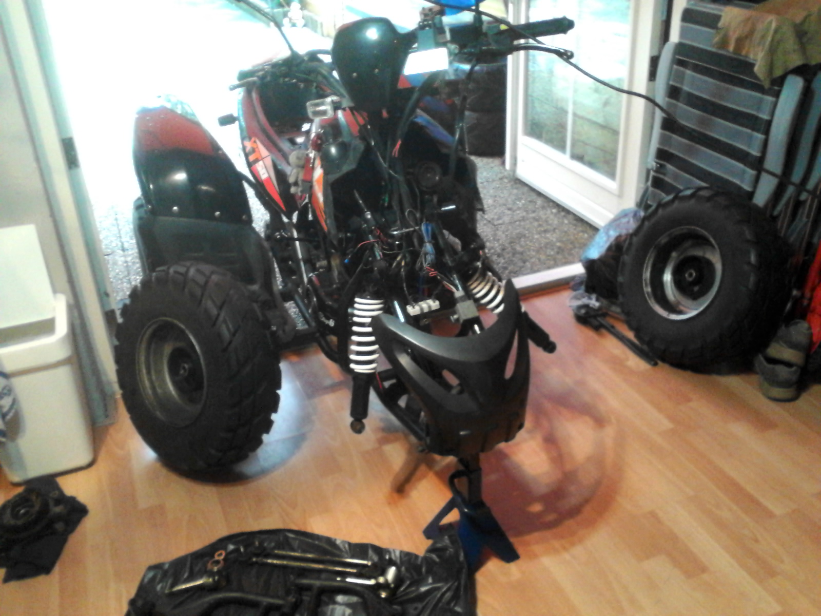

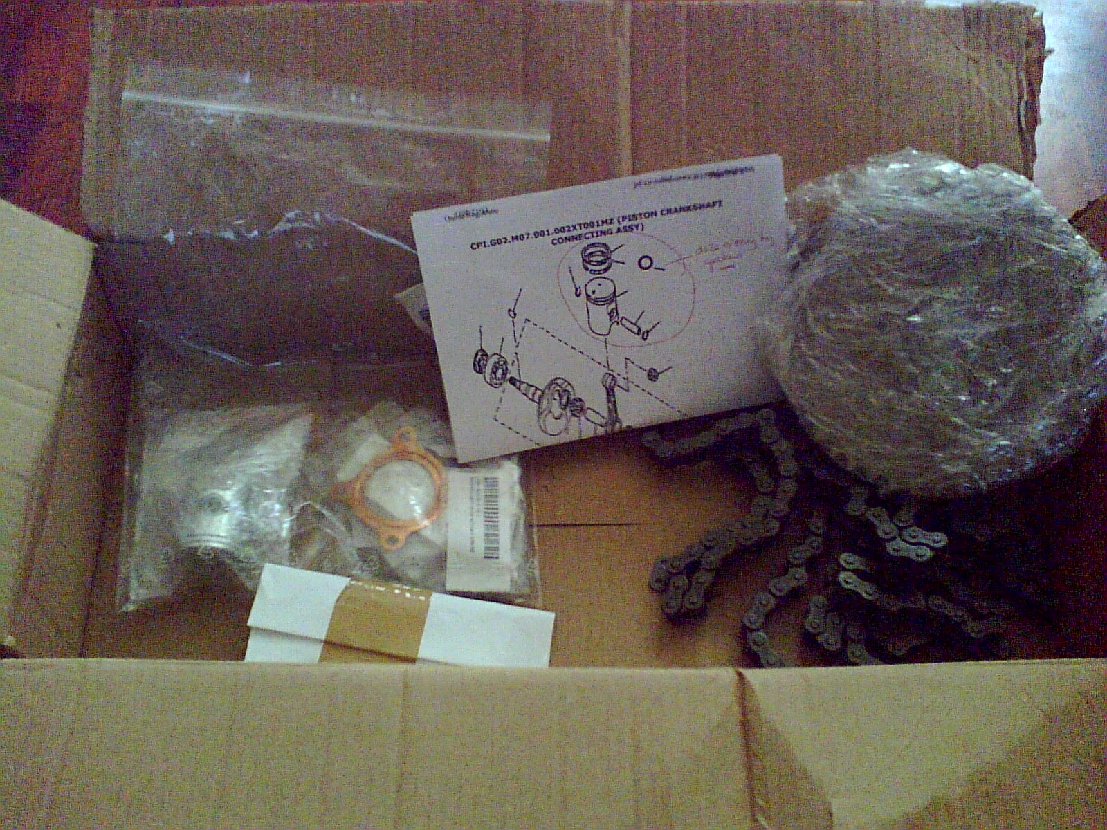

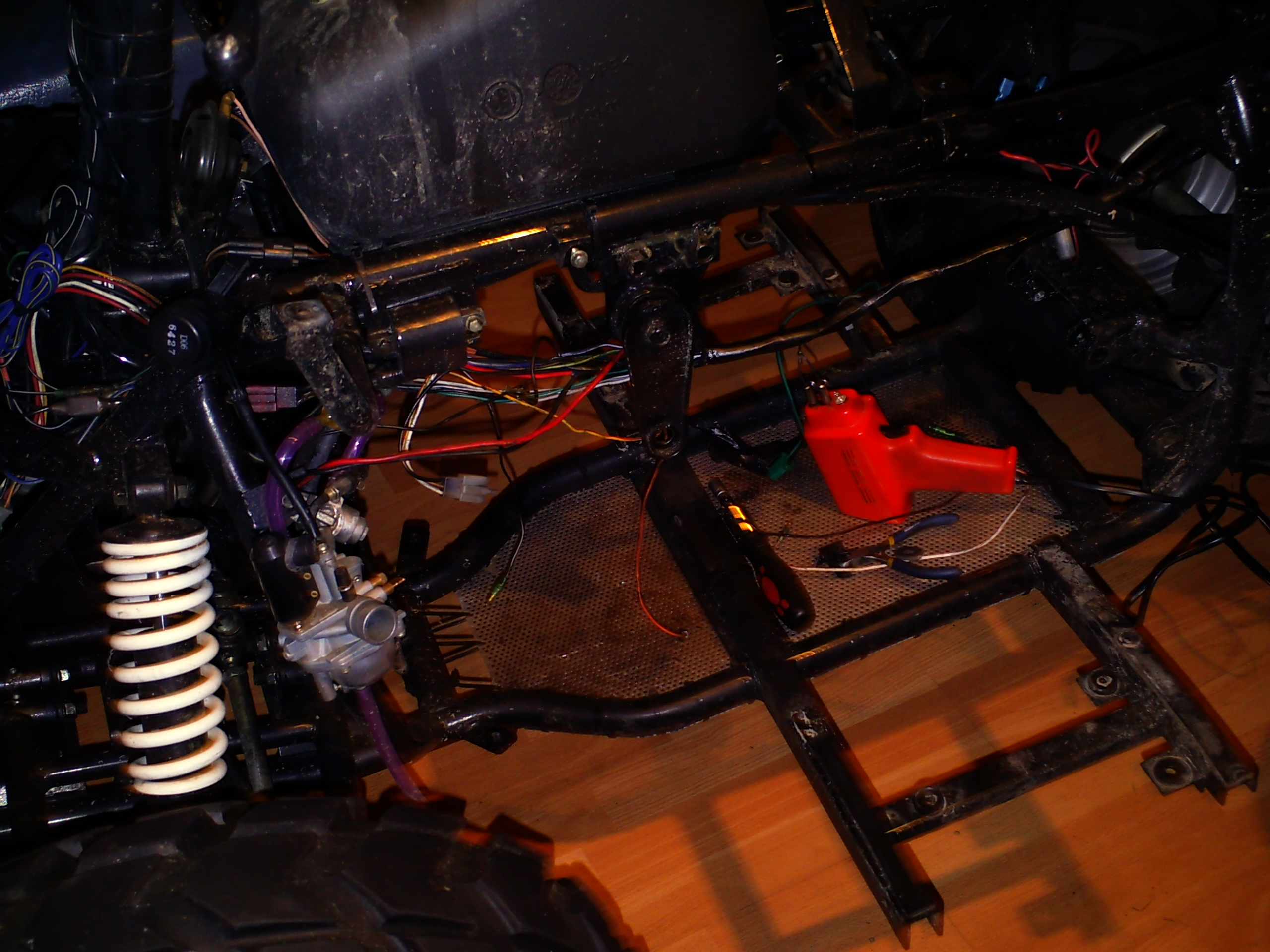

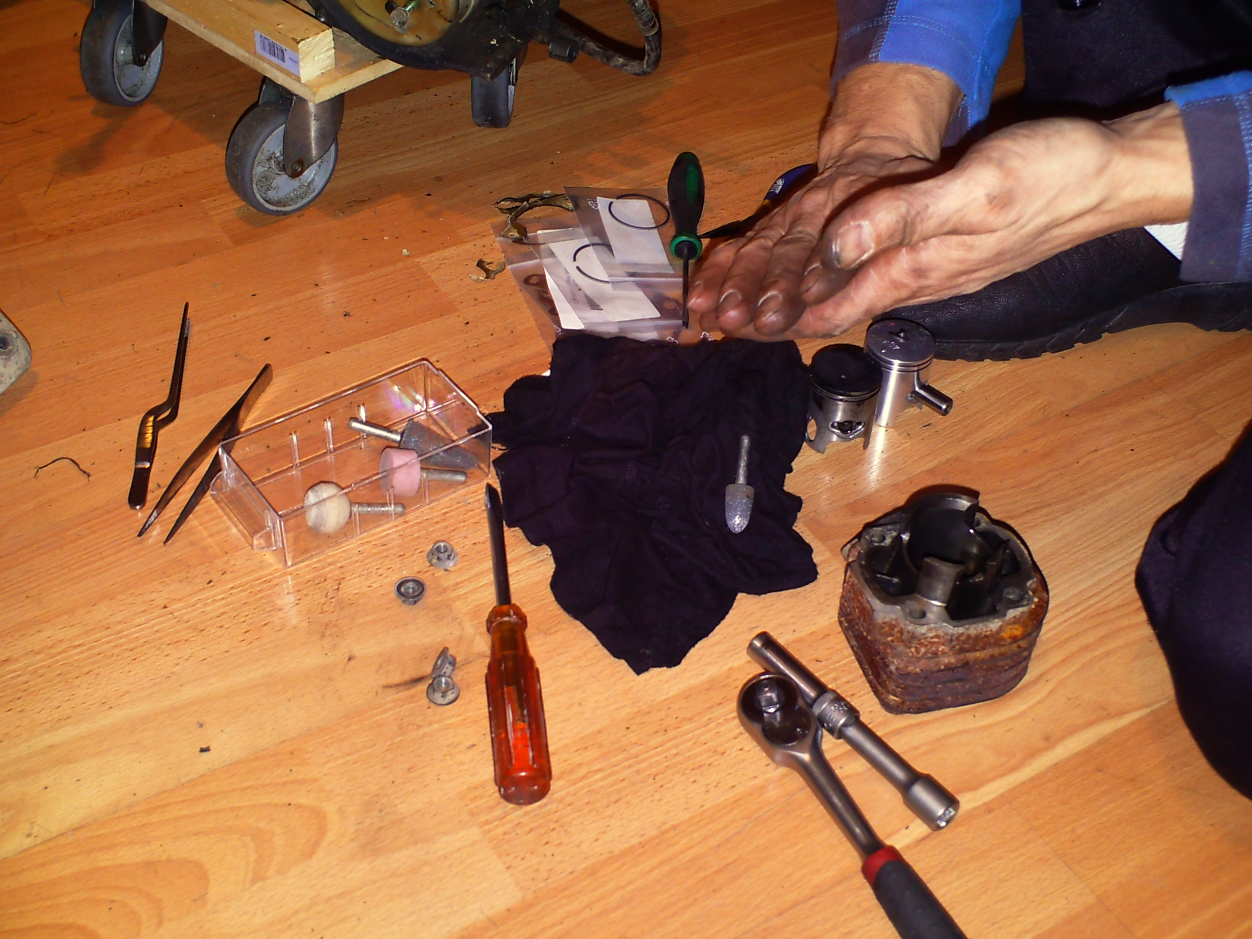

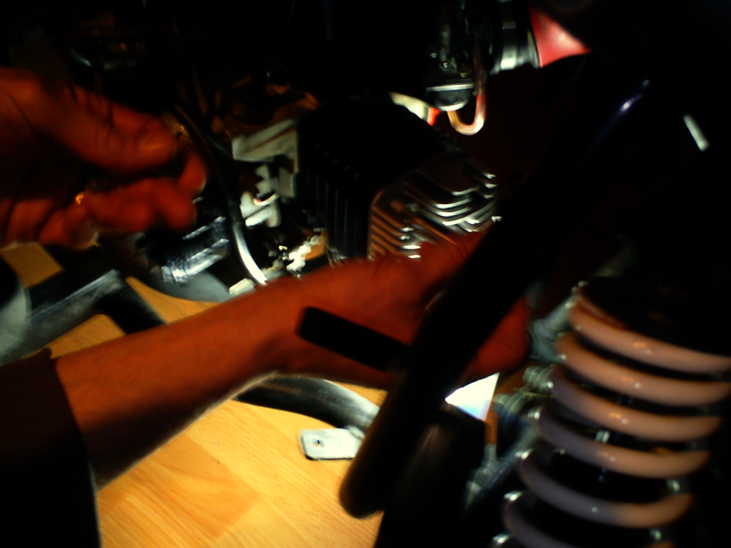

Afgelopen weekend zijn de onderdelen binnen gekomen ;) dus de quad kon uit elkaar gehaald worden :lol: :lol: :lol:
laten we na het uitpakken van de doos dat maar gaan doen
Tuning CPI XT 50 R Part 2
in de doos bevind zich het zuigersetje met pakkingen alles er op en er aan daarnaast bevind zich het tandwiel van 43 tands en natuurlijk de ketting

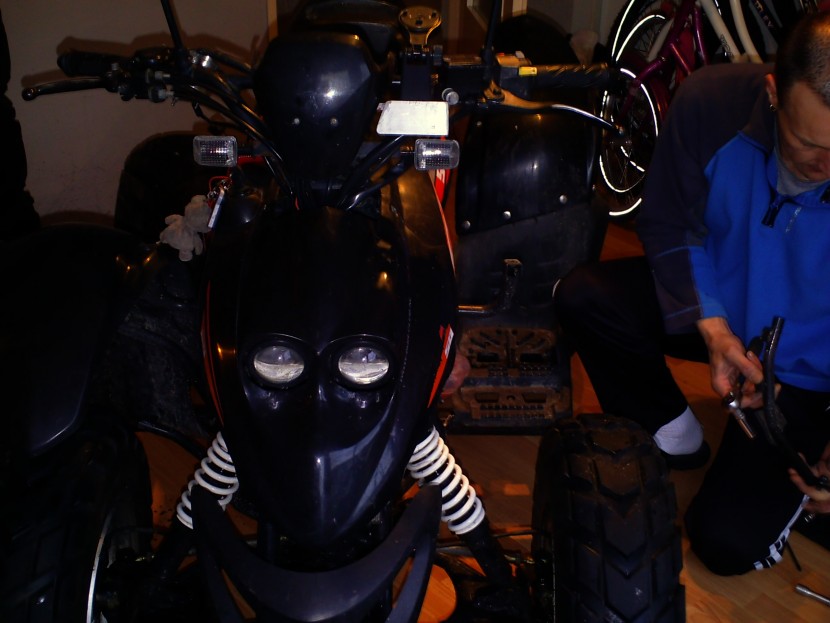

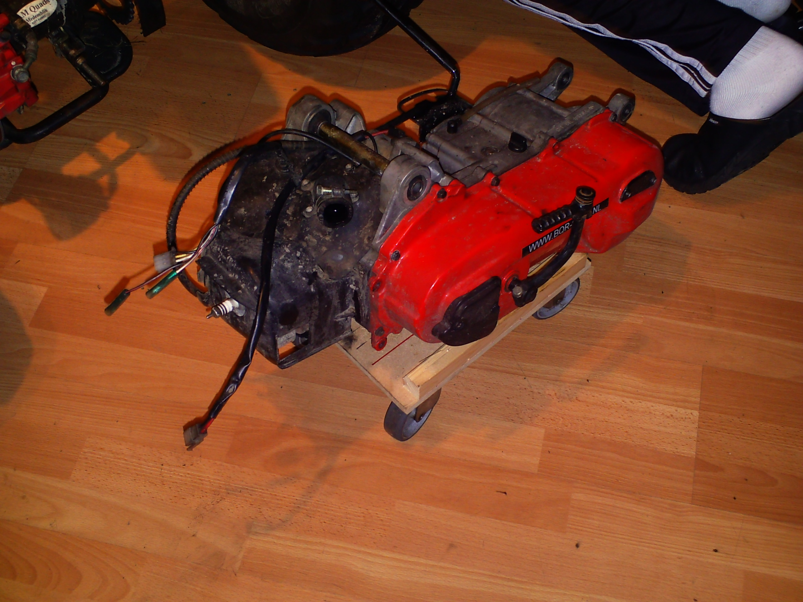

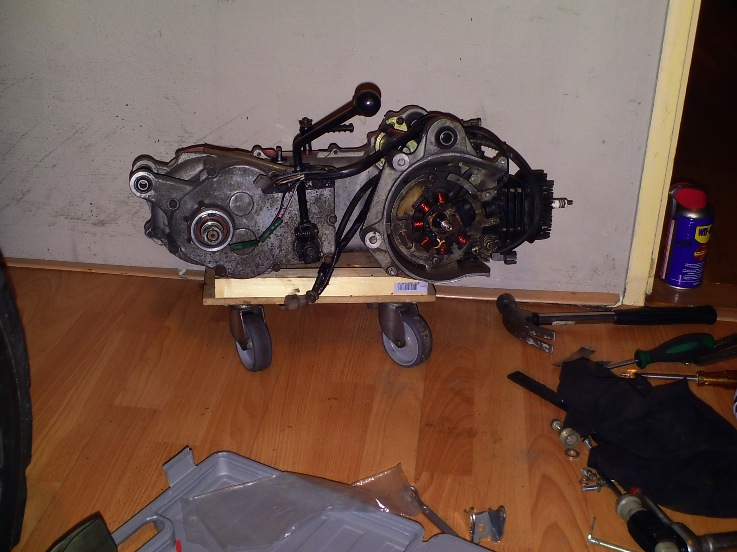

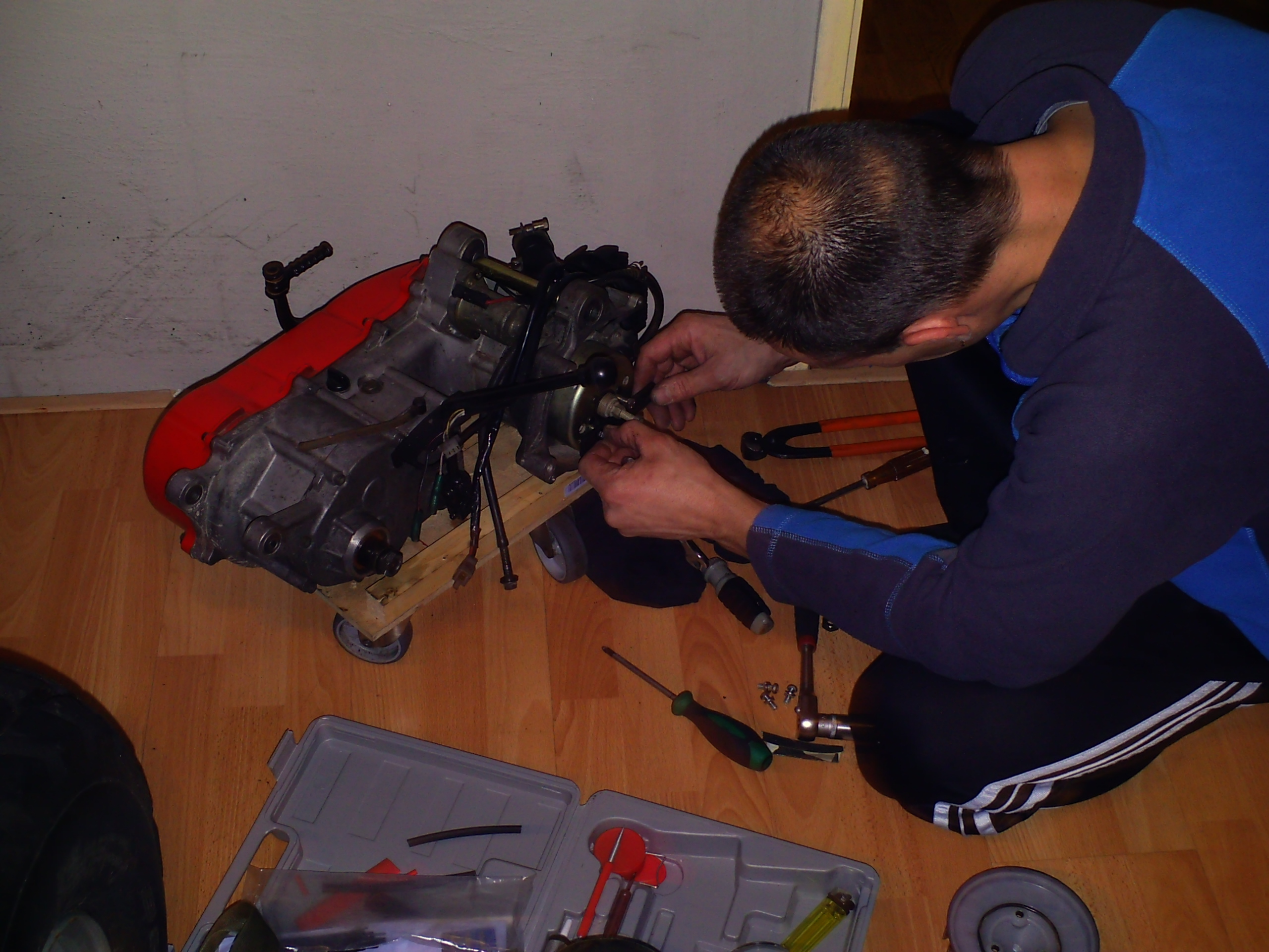

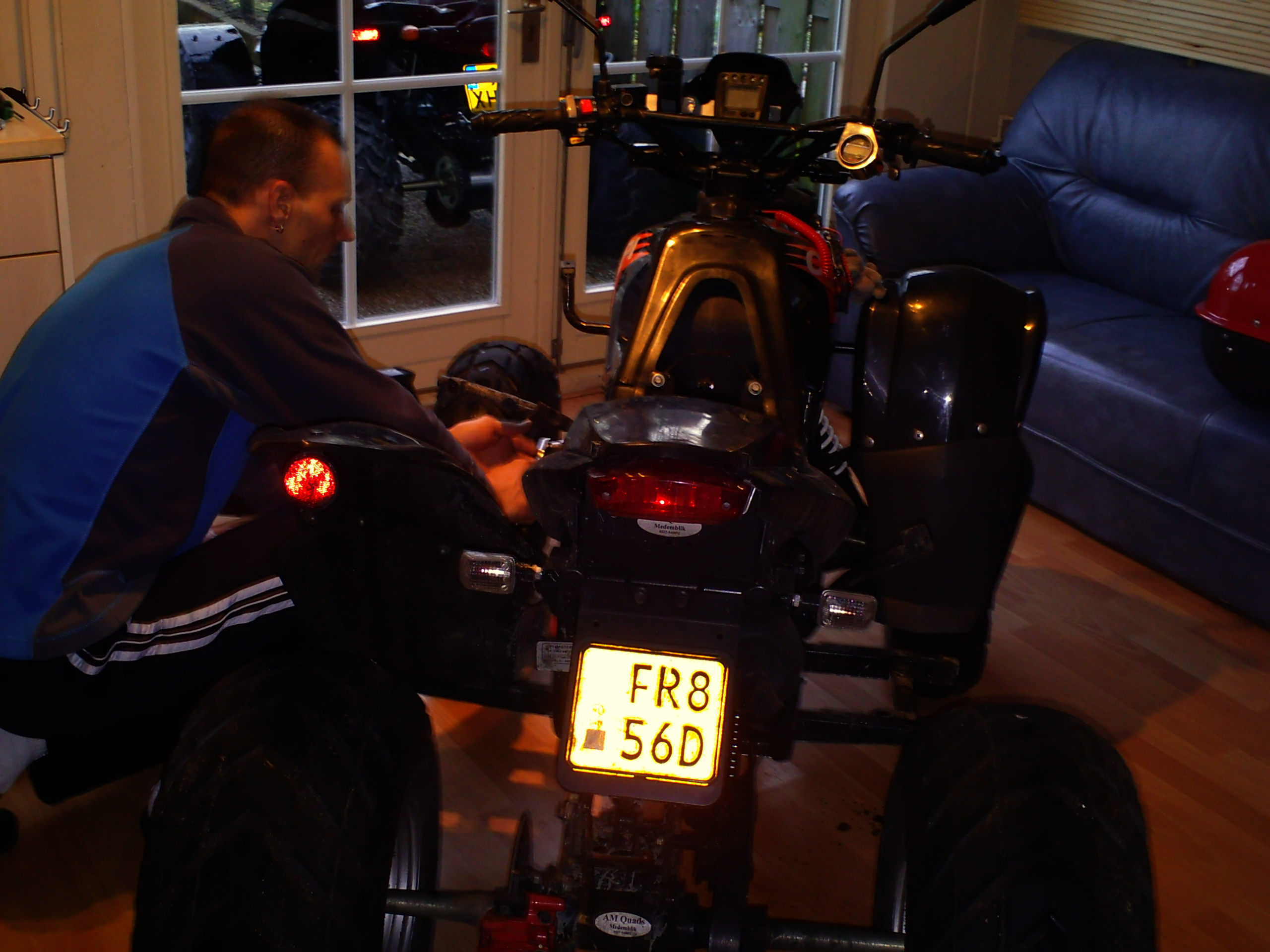

zo de quad uit elkaar halen

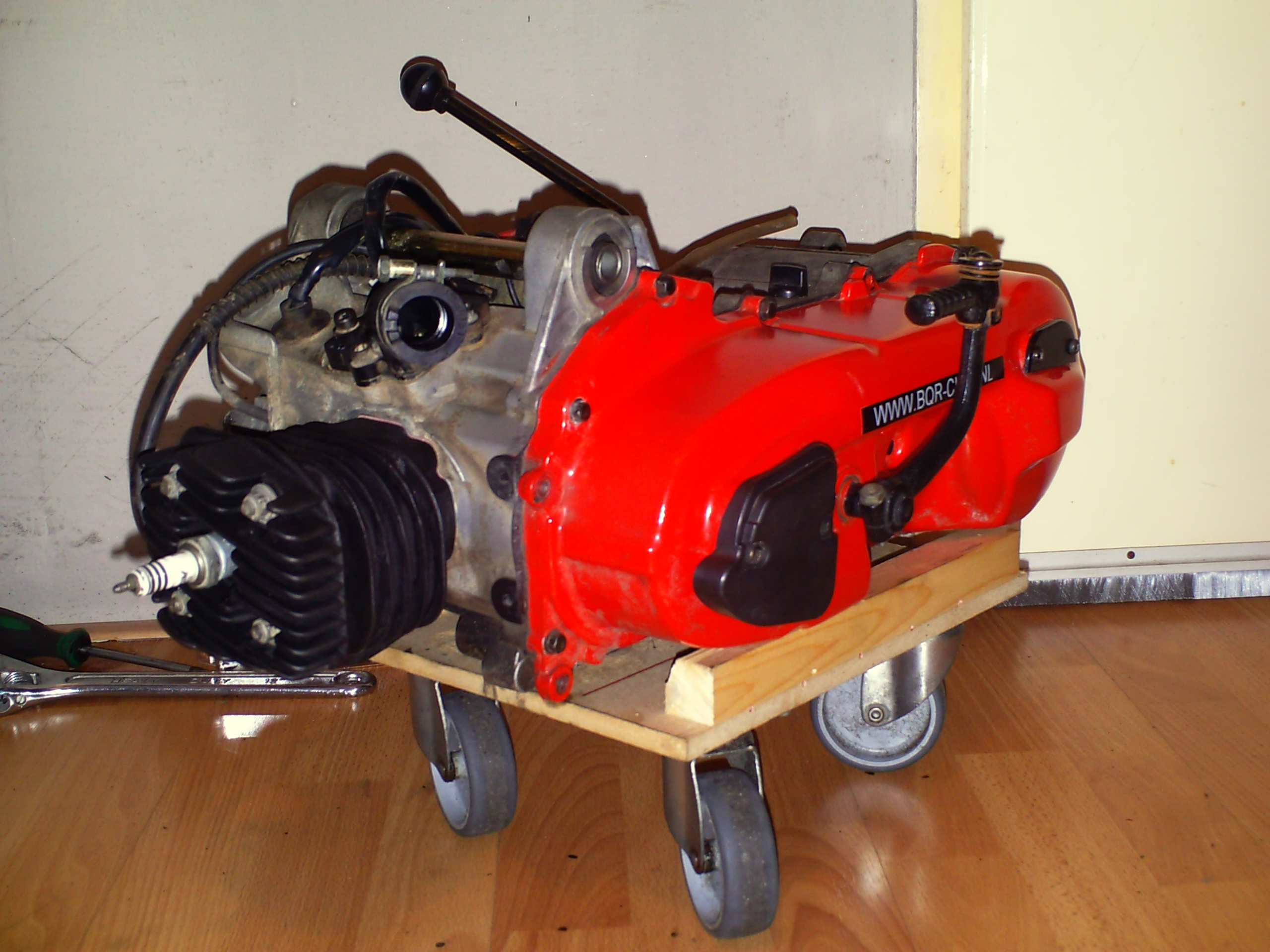

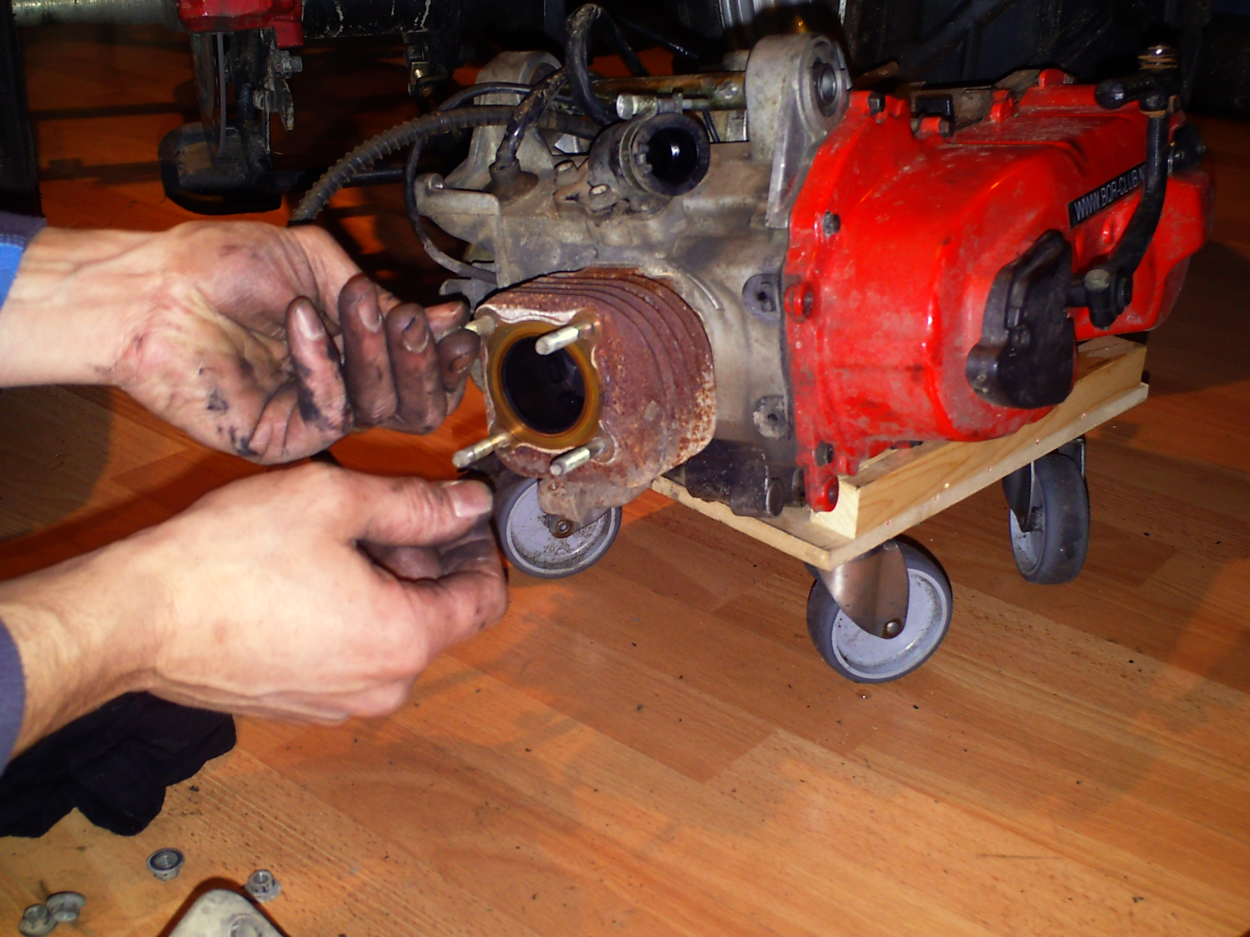

na een kleine 30 minuten lag het motor blokje netjes naast de quad

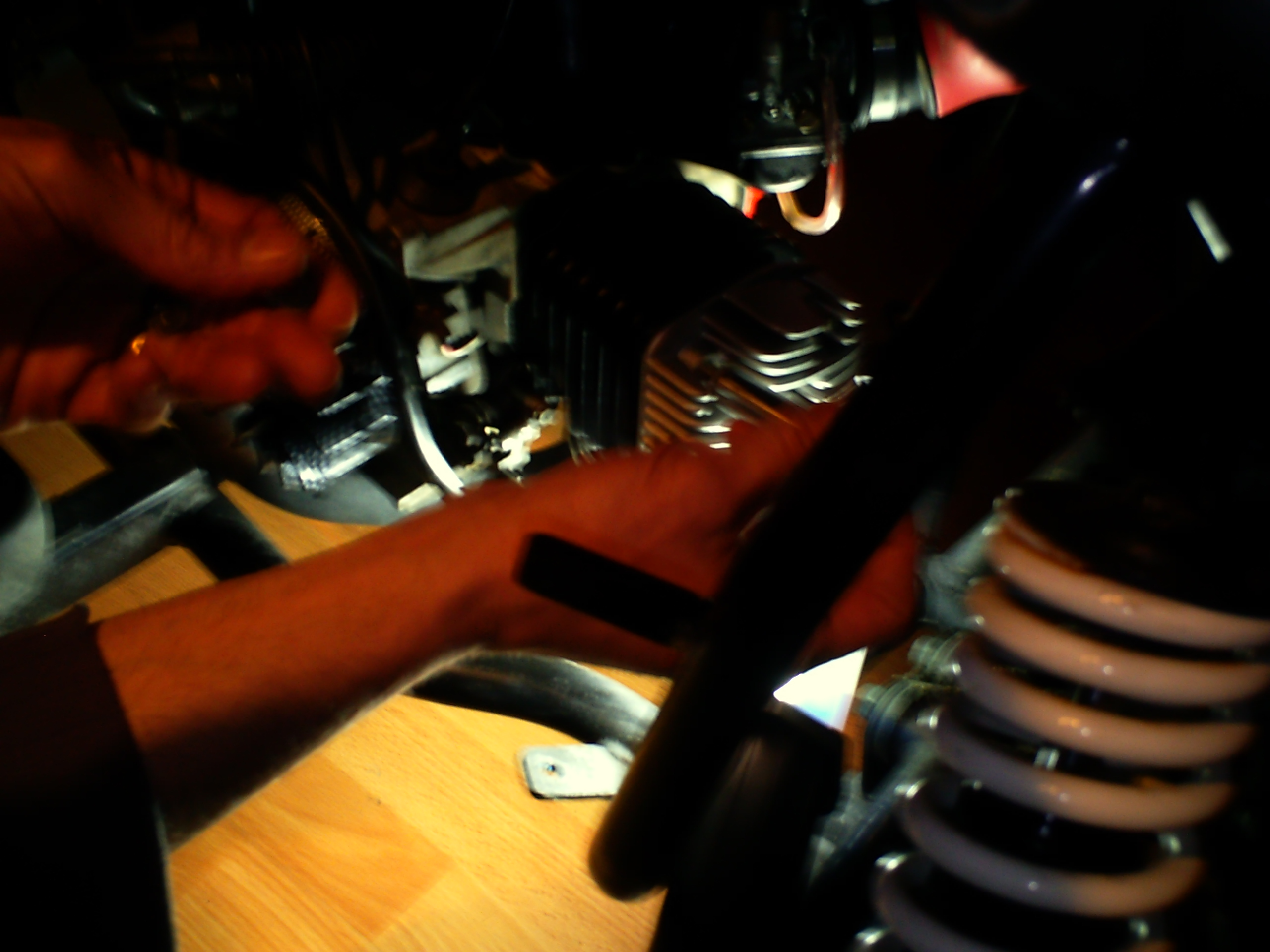

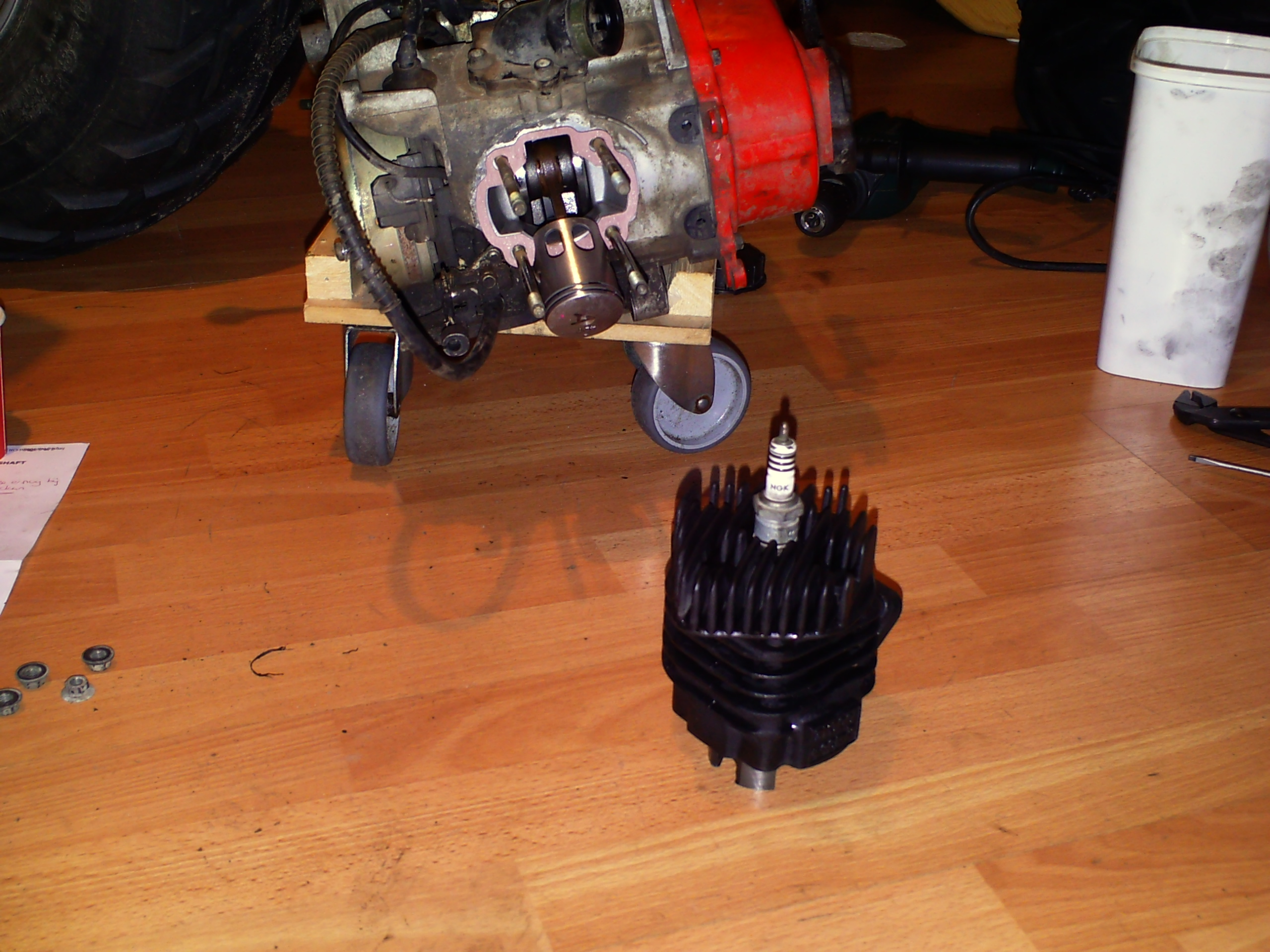

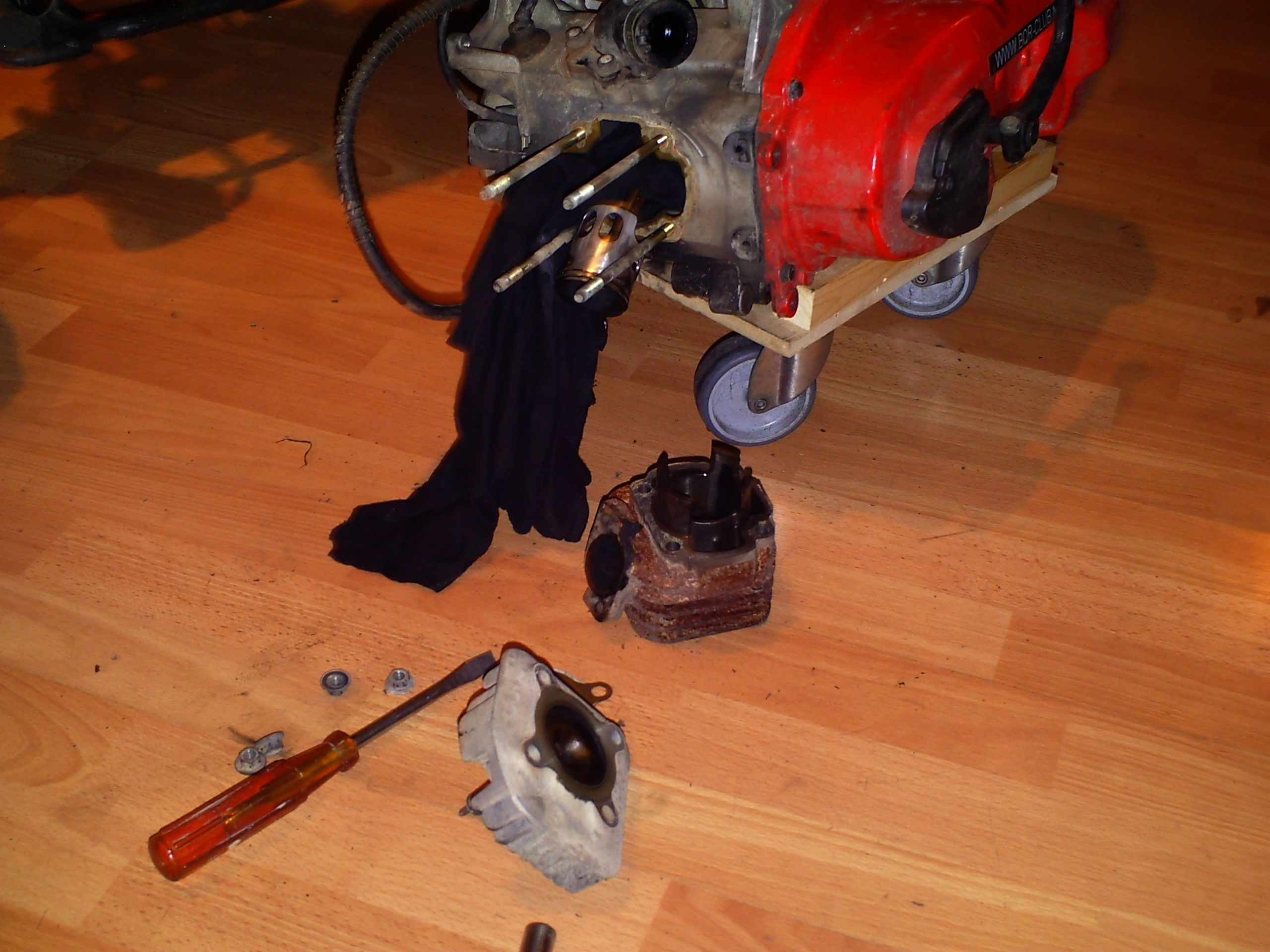

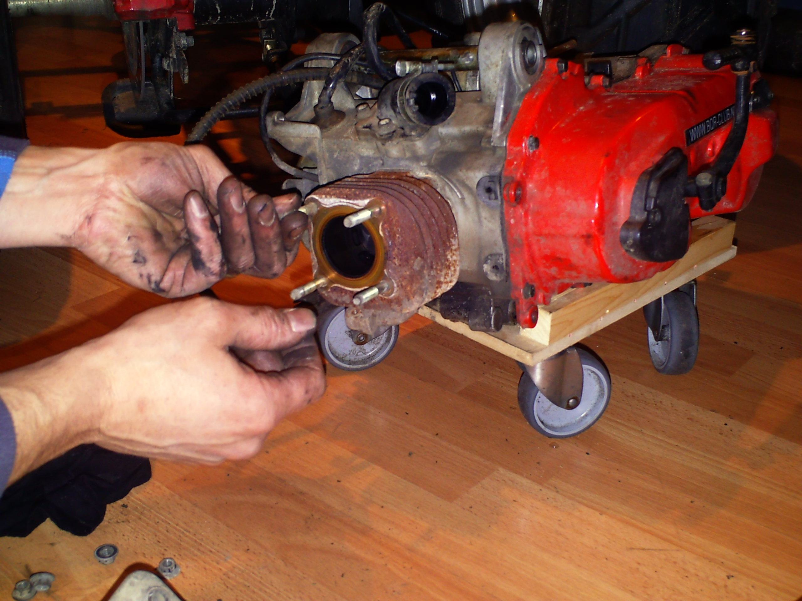

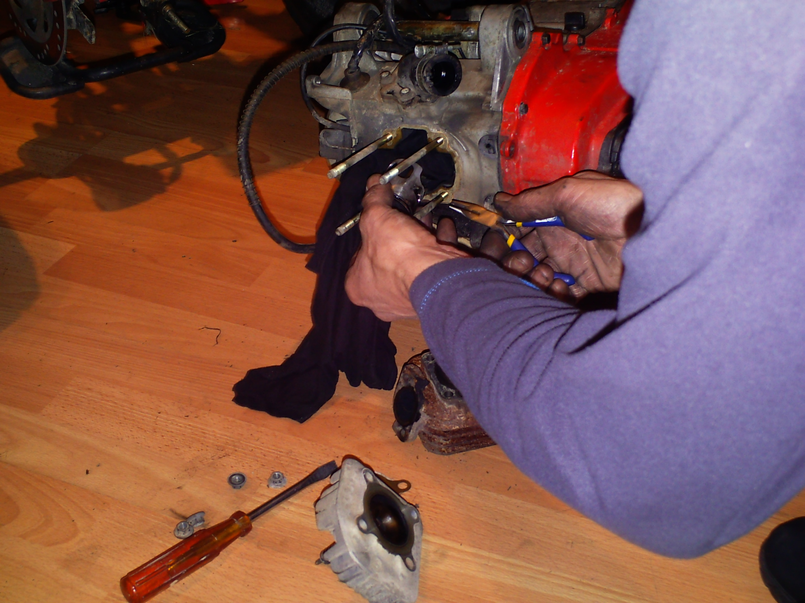

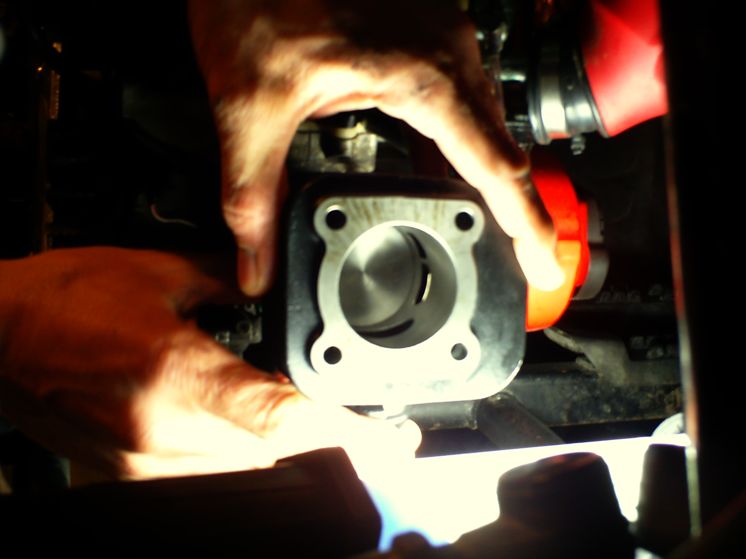

nu de kop en de cilinder van het blokje verwijderen

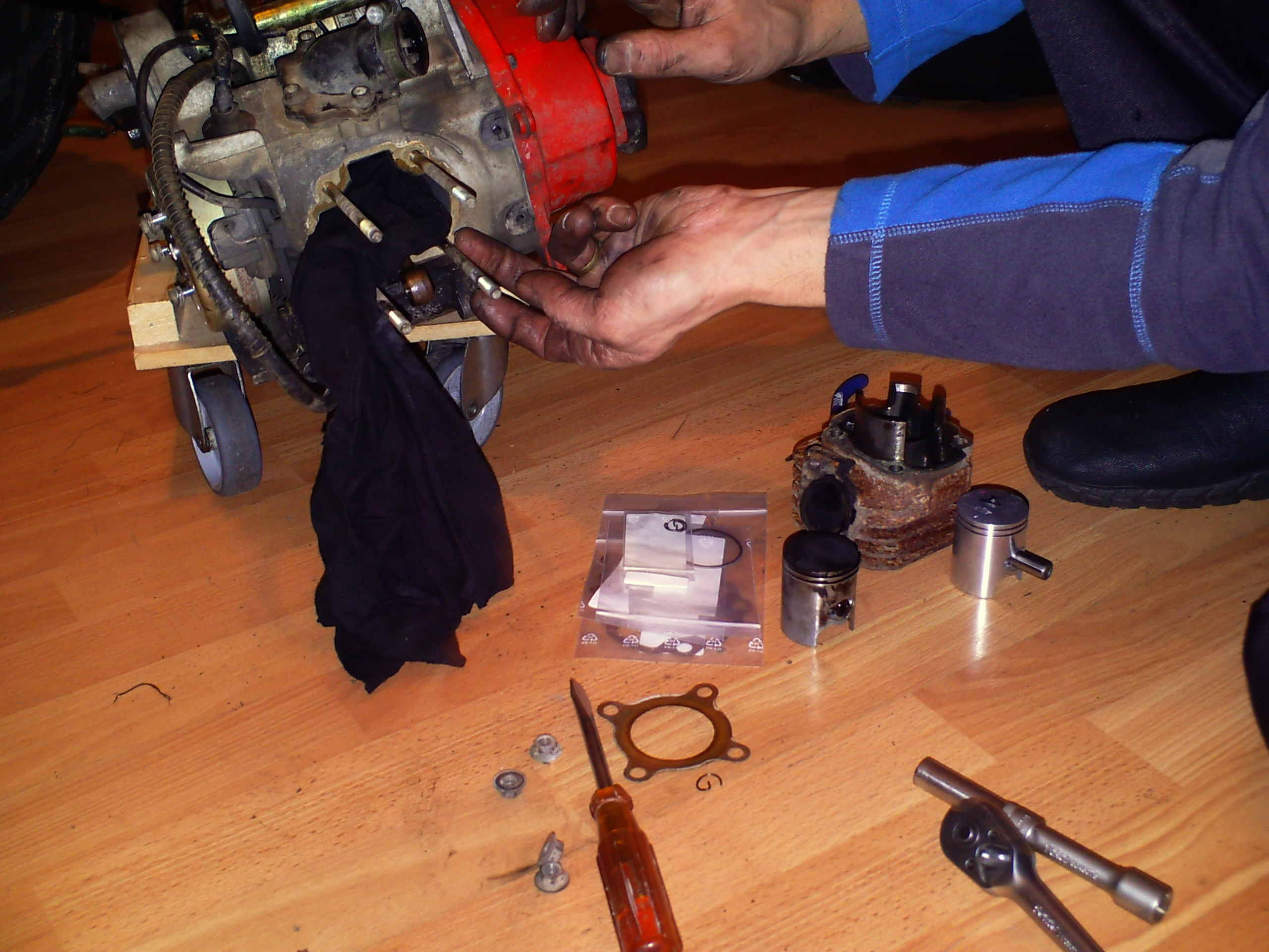

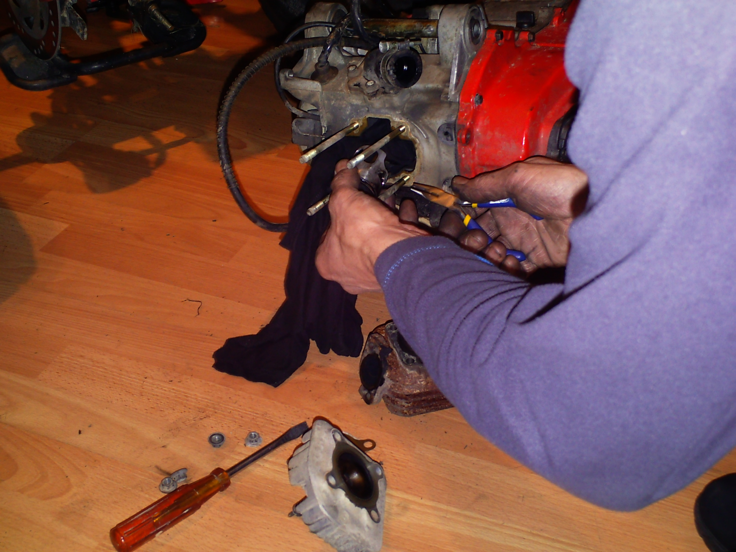

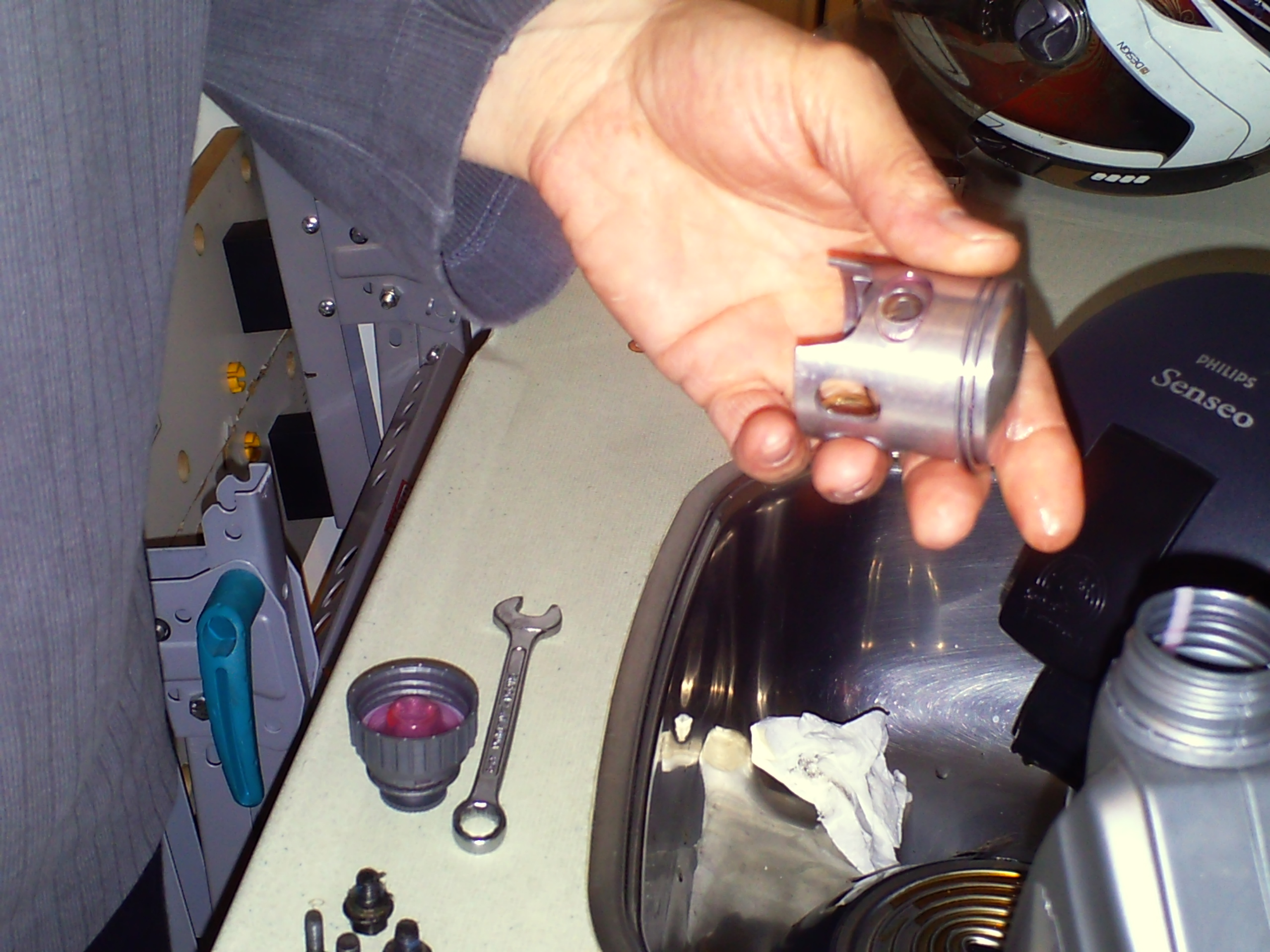

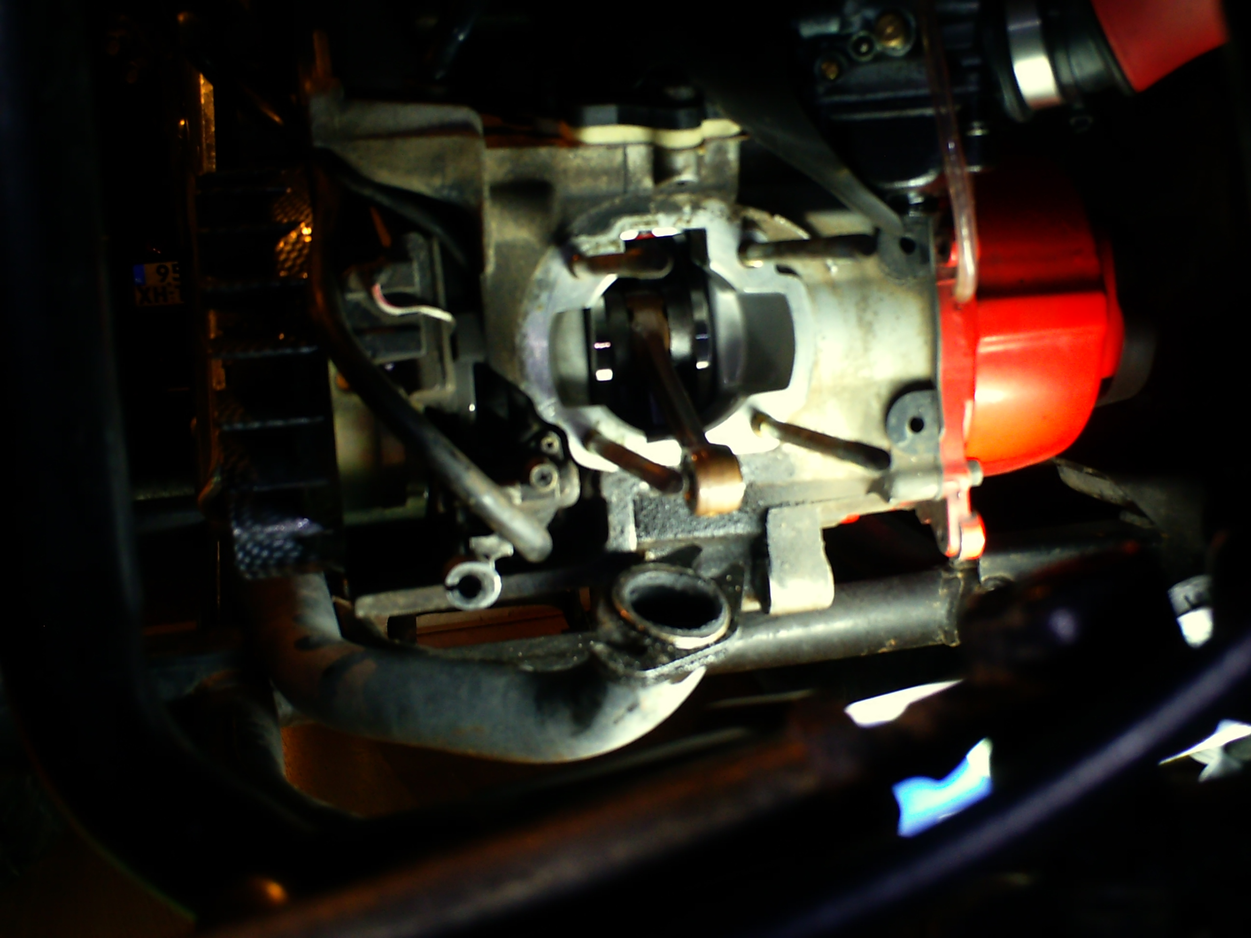

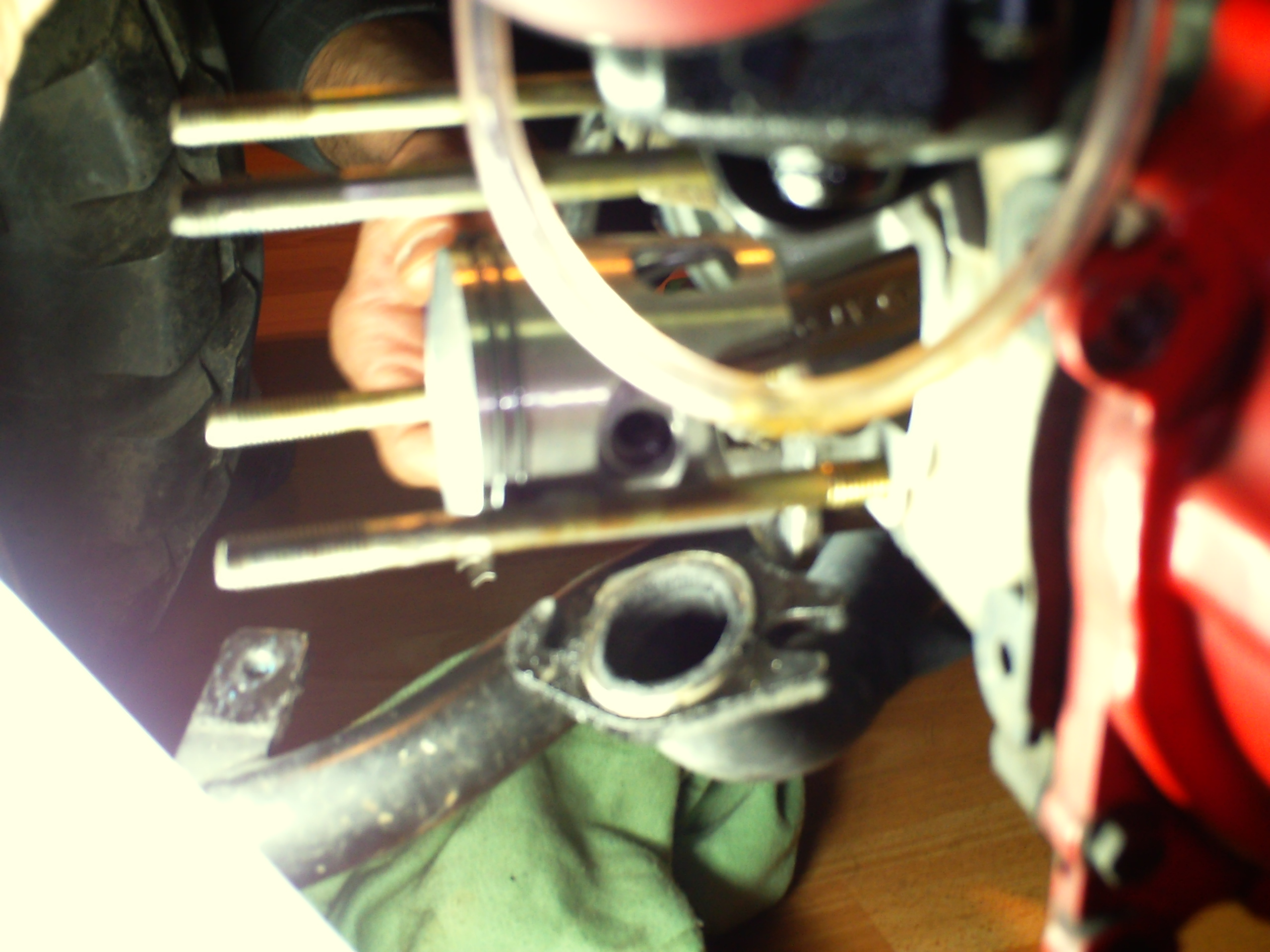

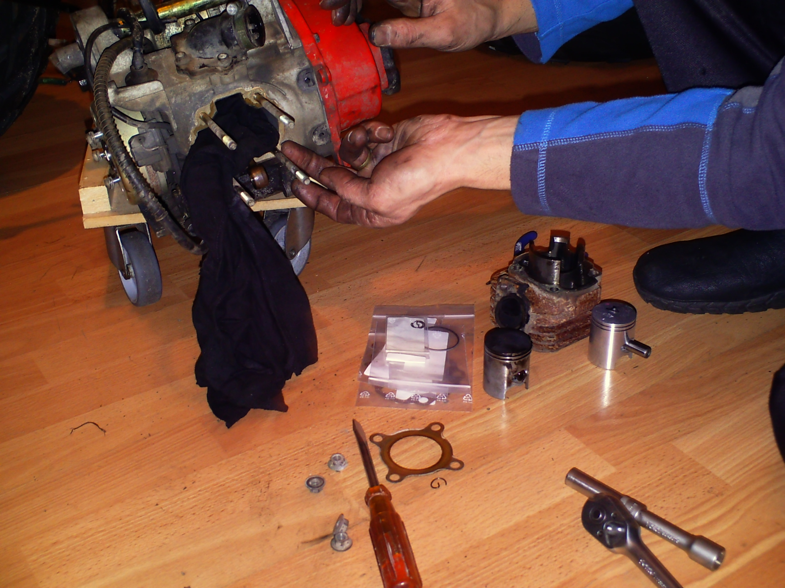

zo nu de kop en de cilinder verwijdert is kunnen we beginnen aan het demonteren van de oude zuiger

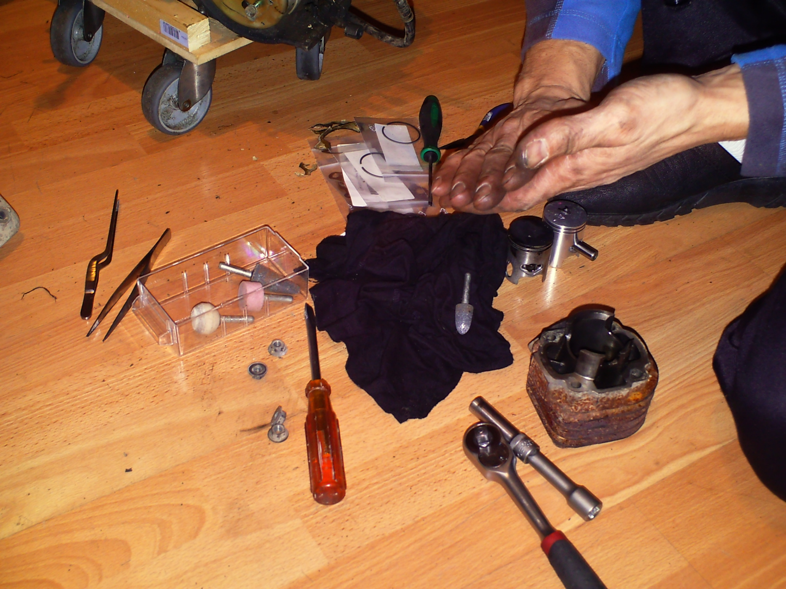

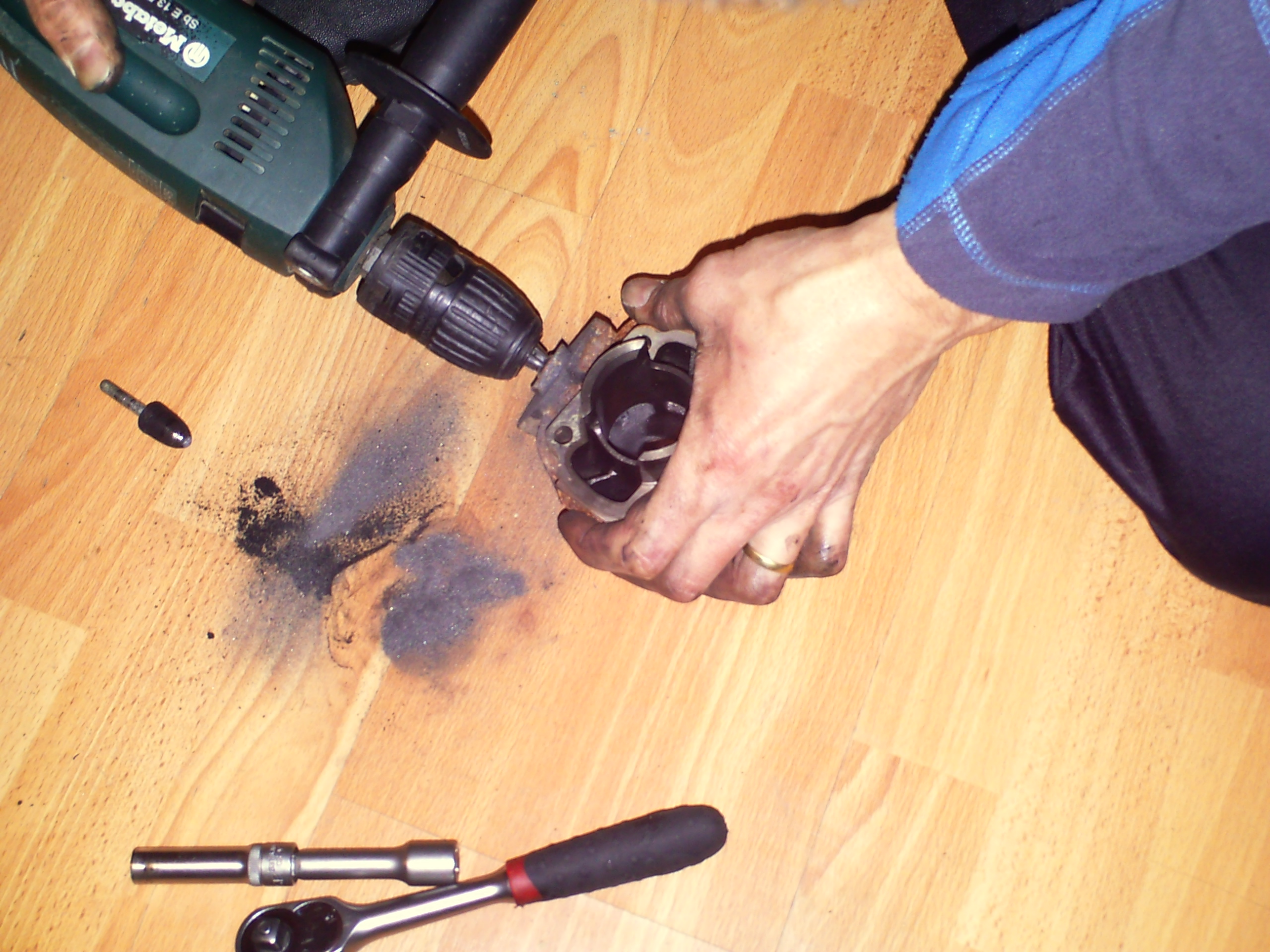

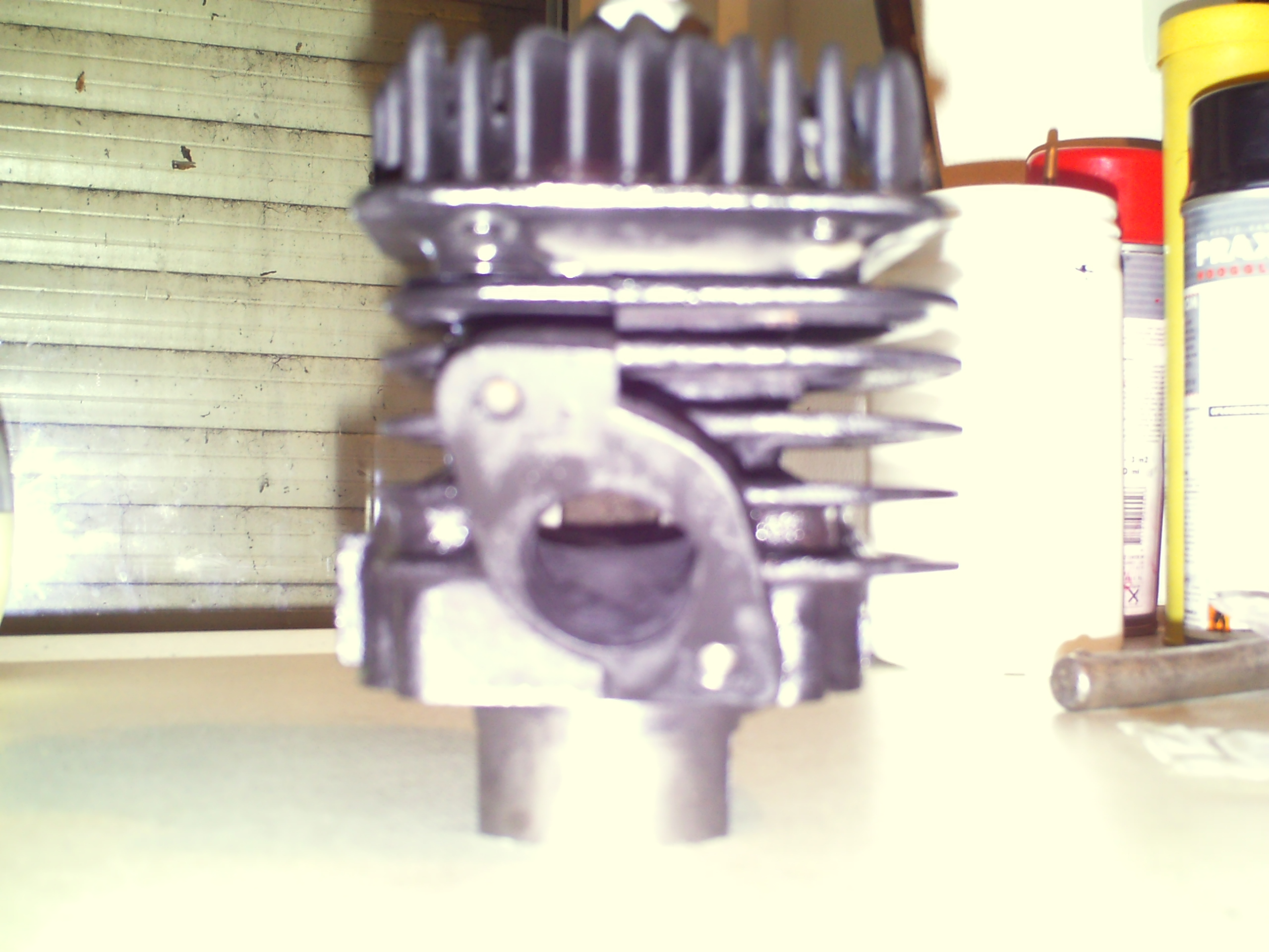

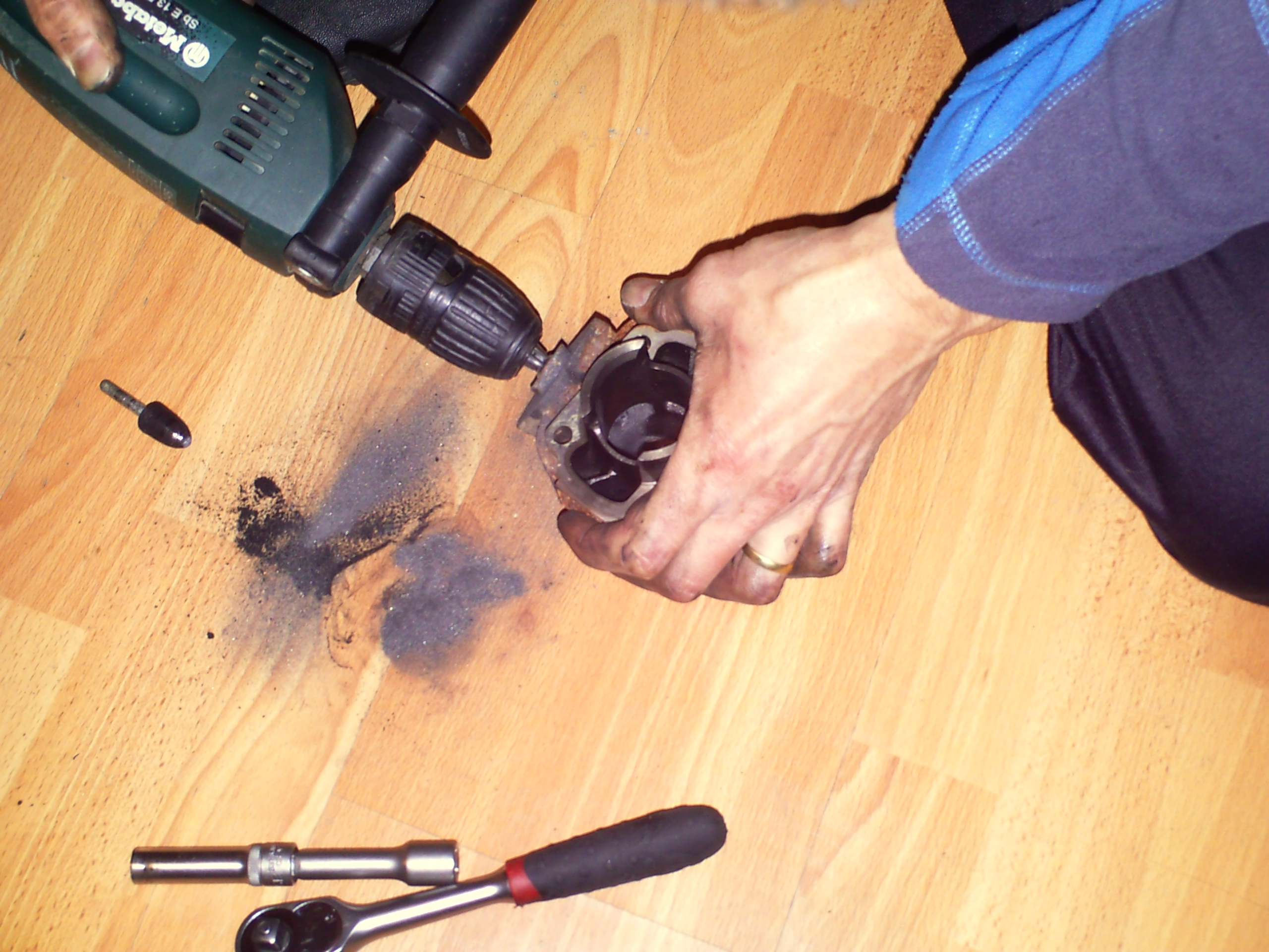

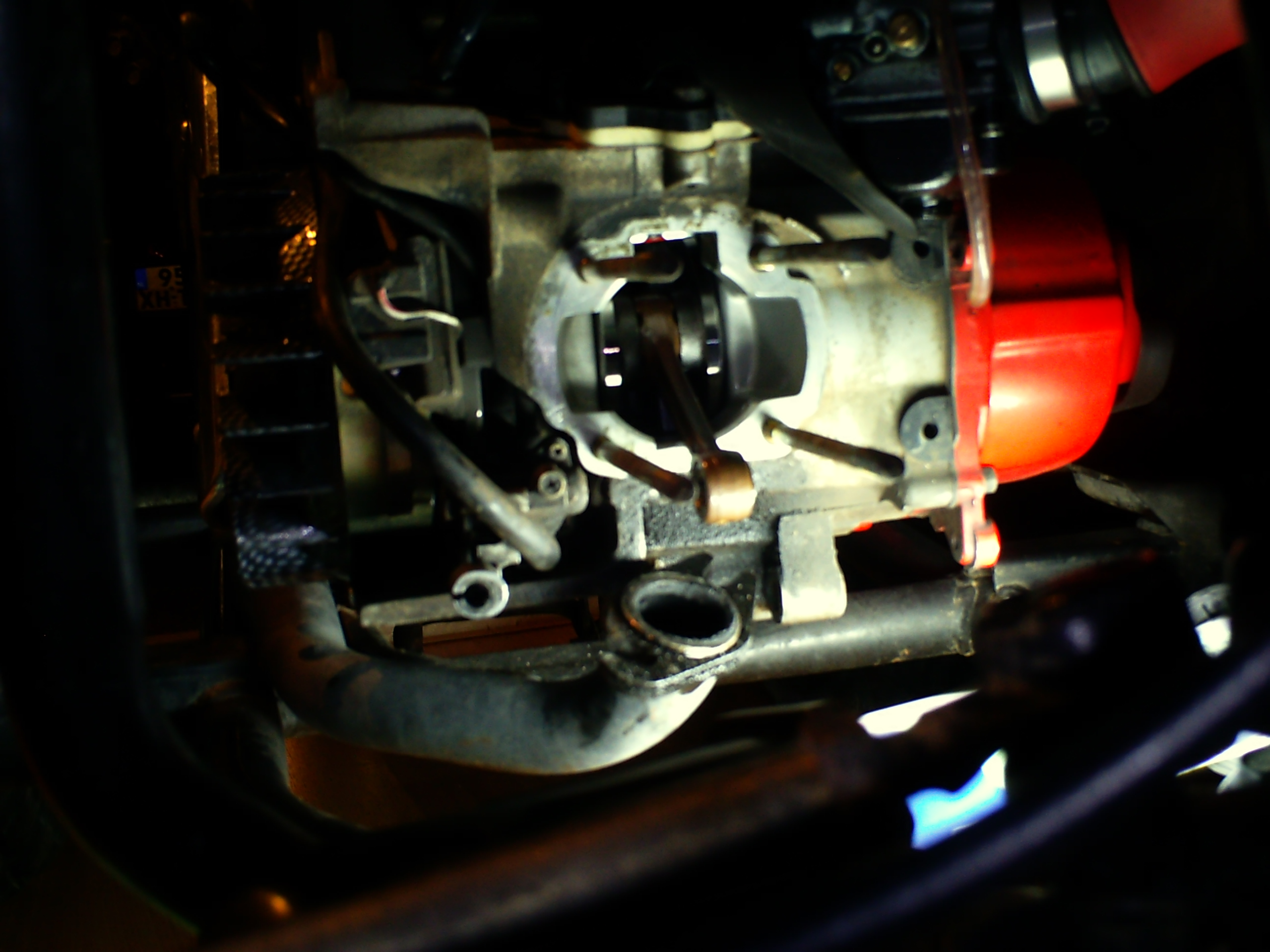

nu komt het leukste van alles het uitboren van de poorten

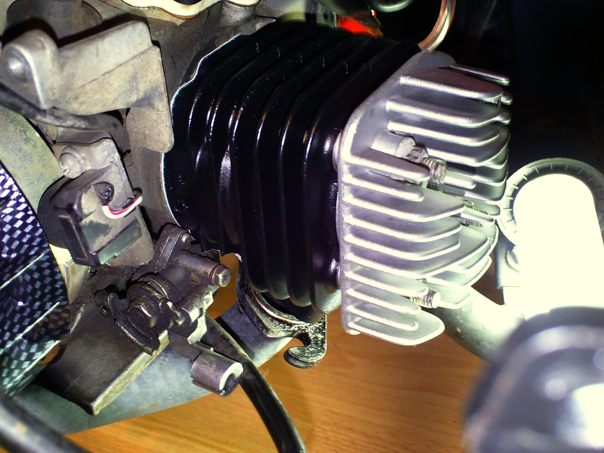

en we konden het natuurlijk niet laten om de cilinder en de kop mooi zwart te spuiten
op de foto hier onder kan je goed de uitlaat poort zien

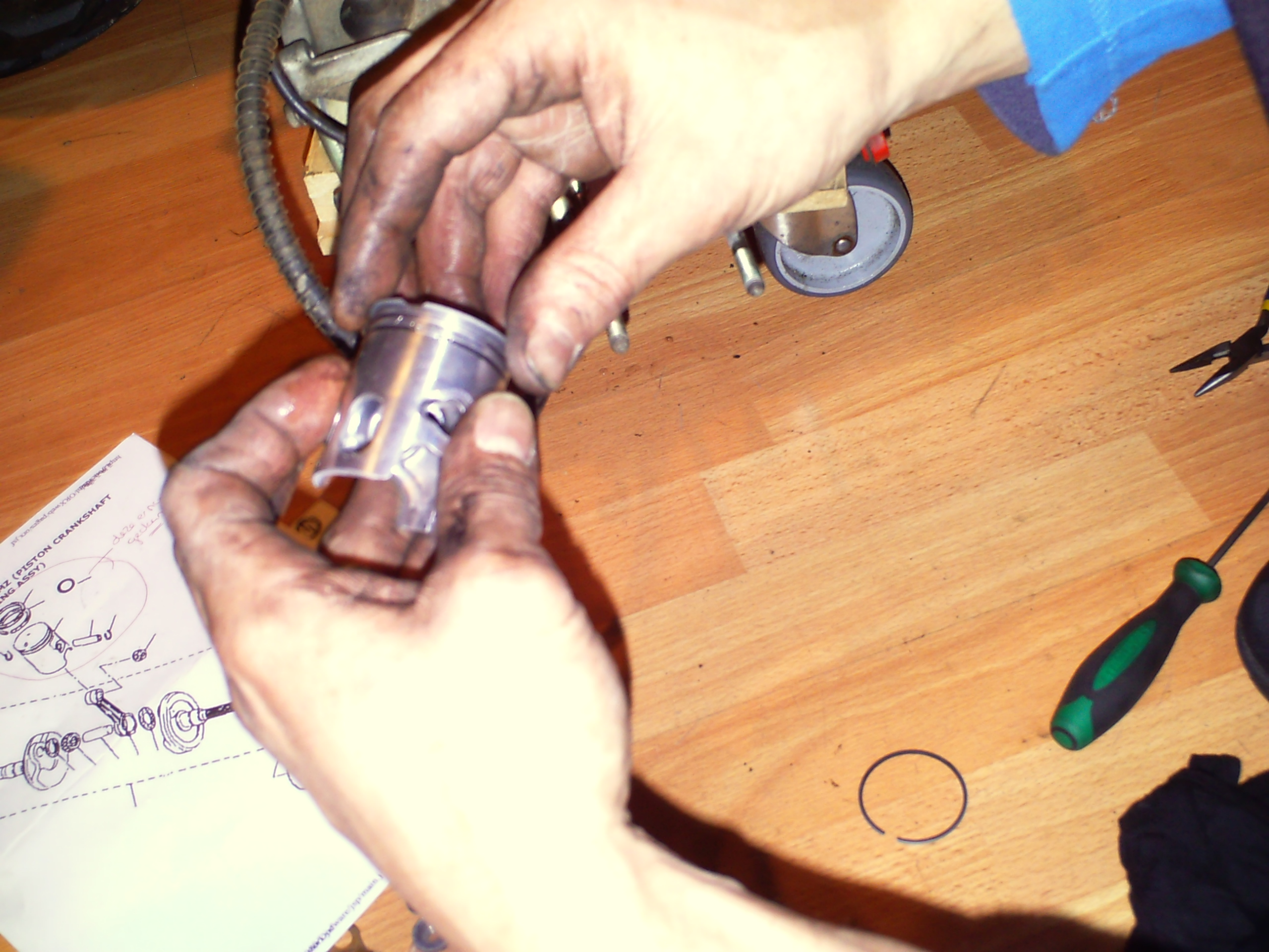

nu dat allemaal klaar is kunnen we beginnen met het indelen van de zuiger

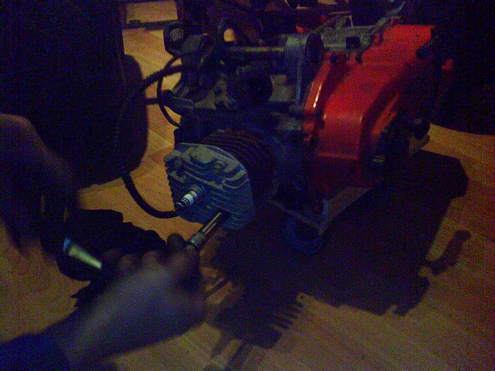

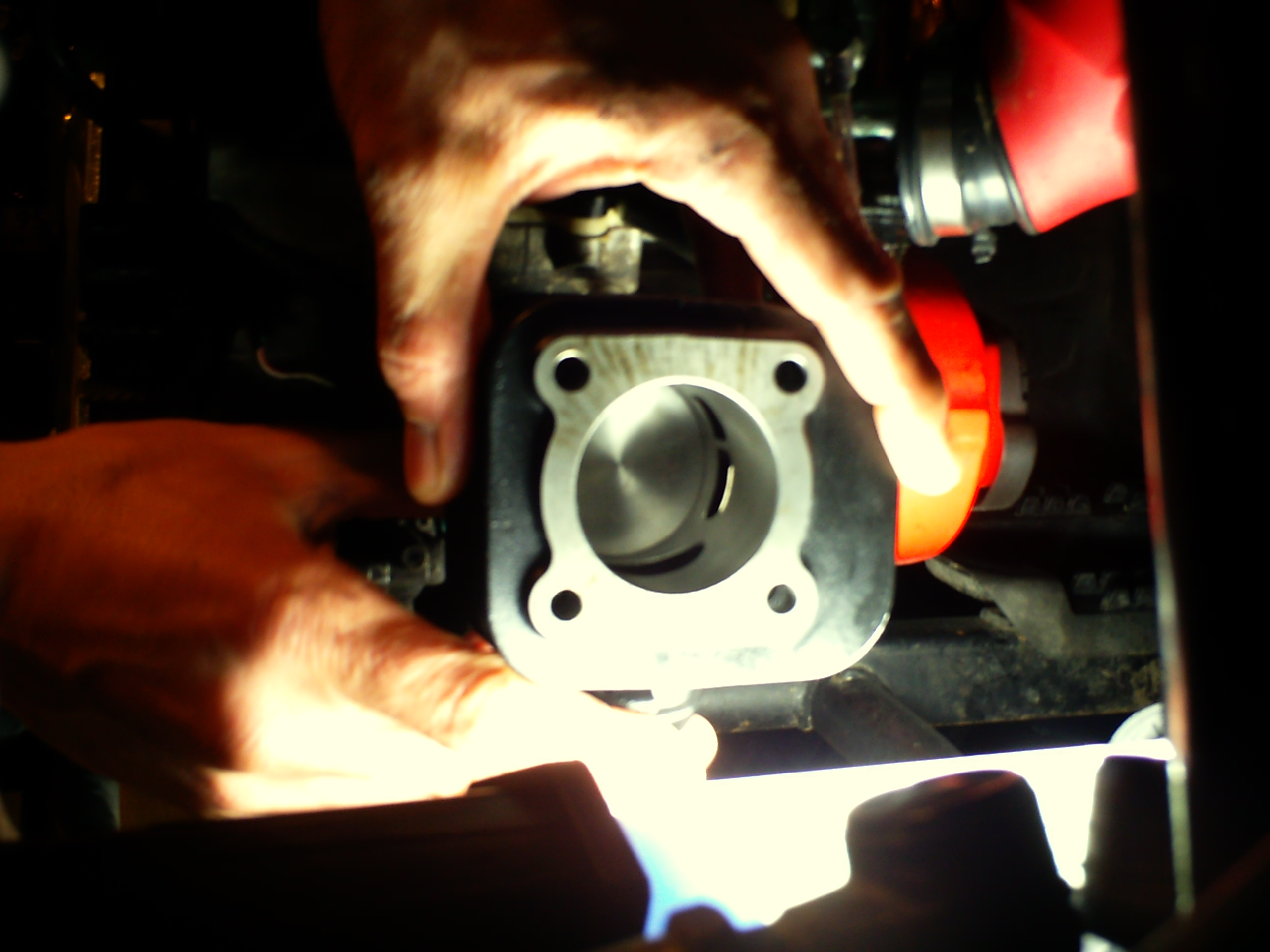

nu de nieuwe zuiger weer op zen vertrouwde plekje zit kunnen we de kop en cilinder weer plaatsen

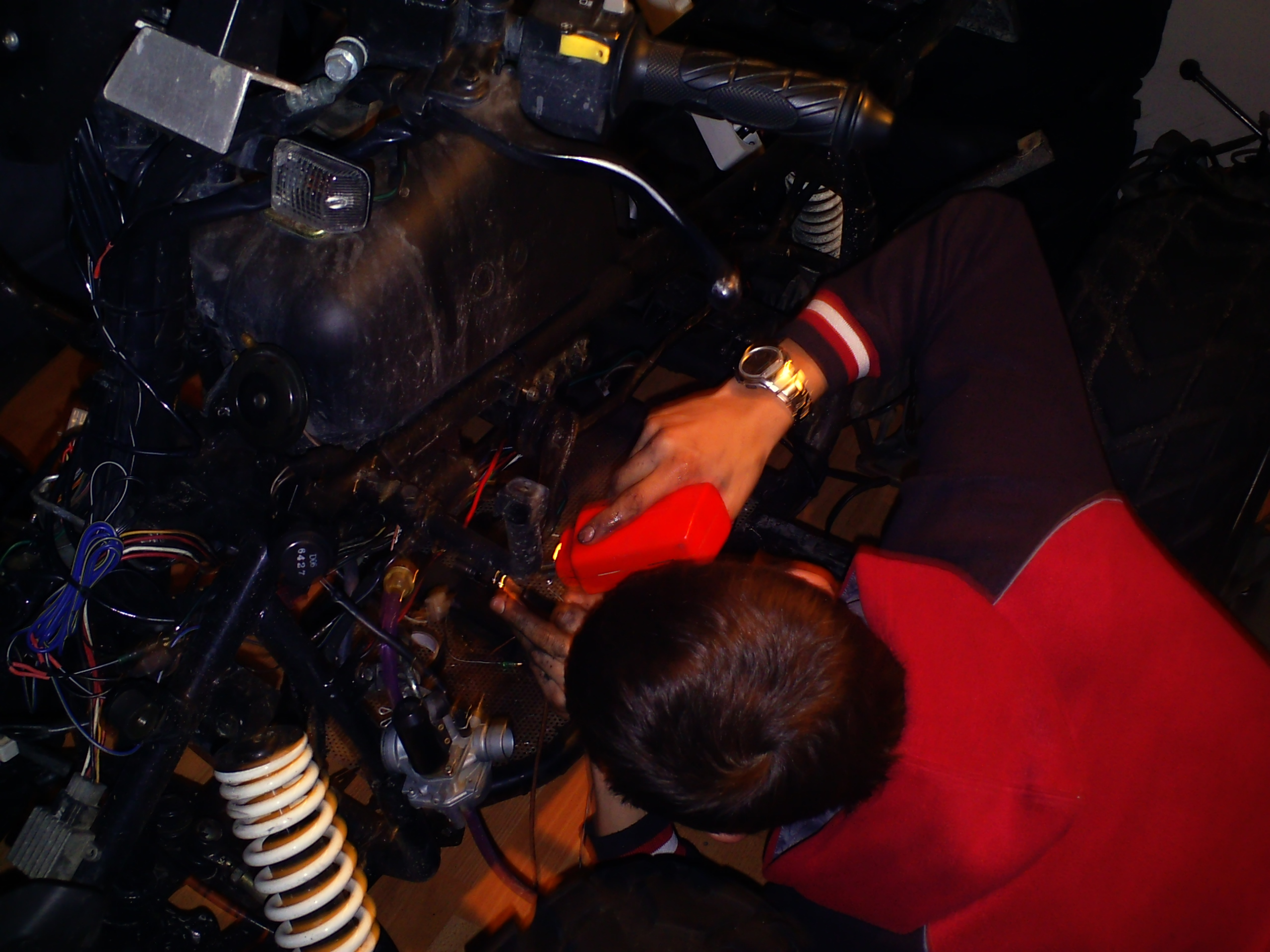

nu het blokje weer in elkaar zit kunnen we verder met de ontsteking
nu de binnen rotor afstellen op de nieuwe cdi
zo de bedrading is ook al klaar

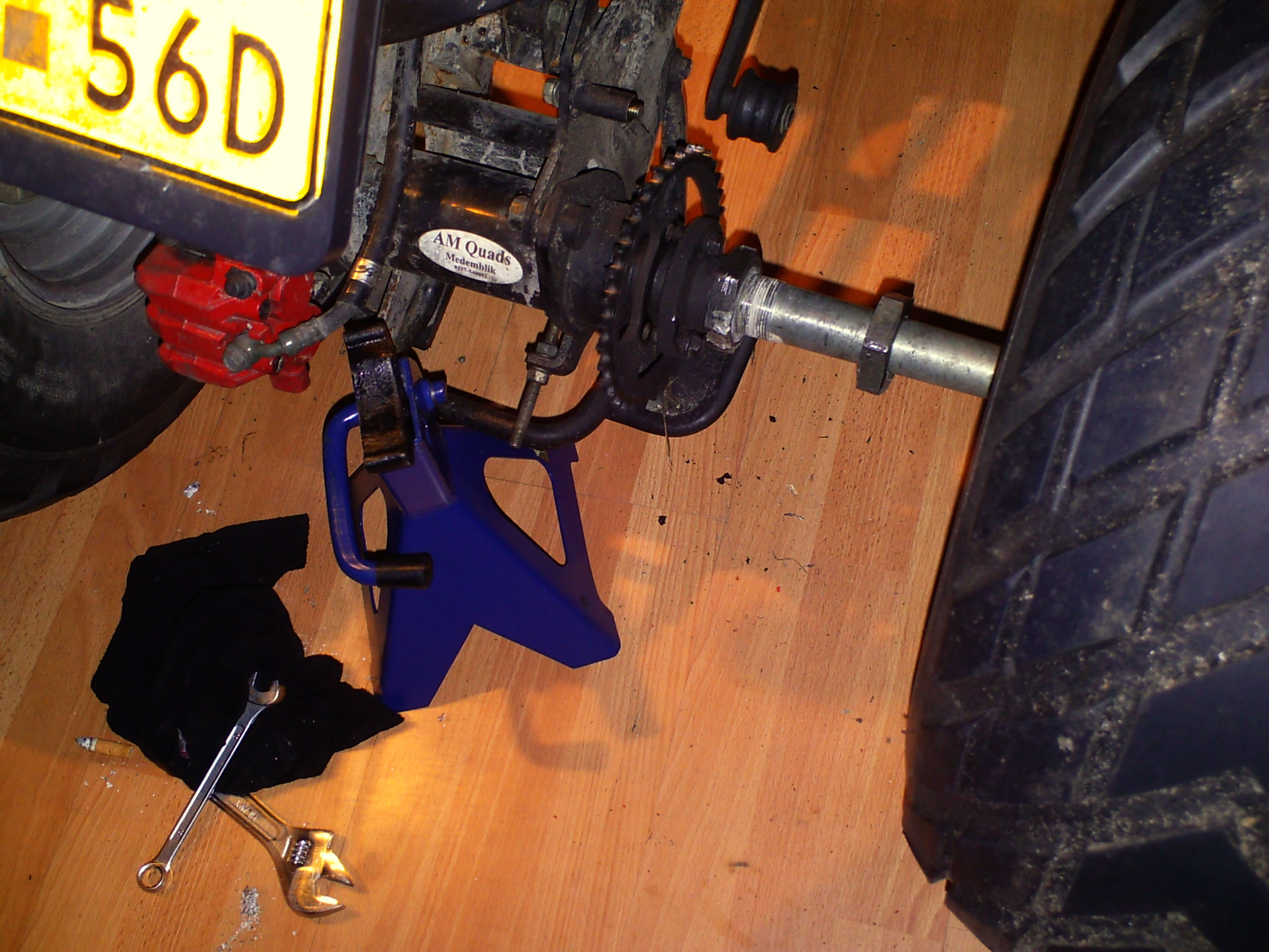

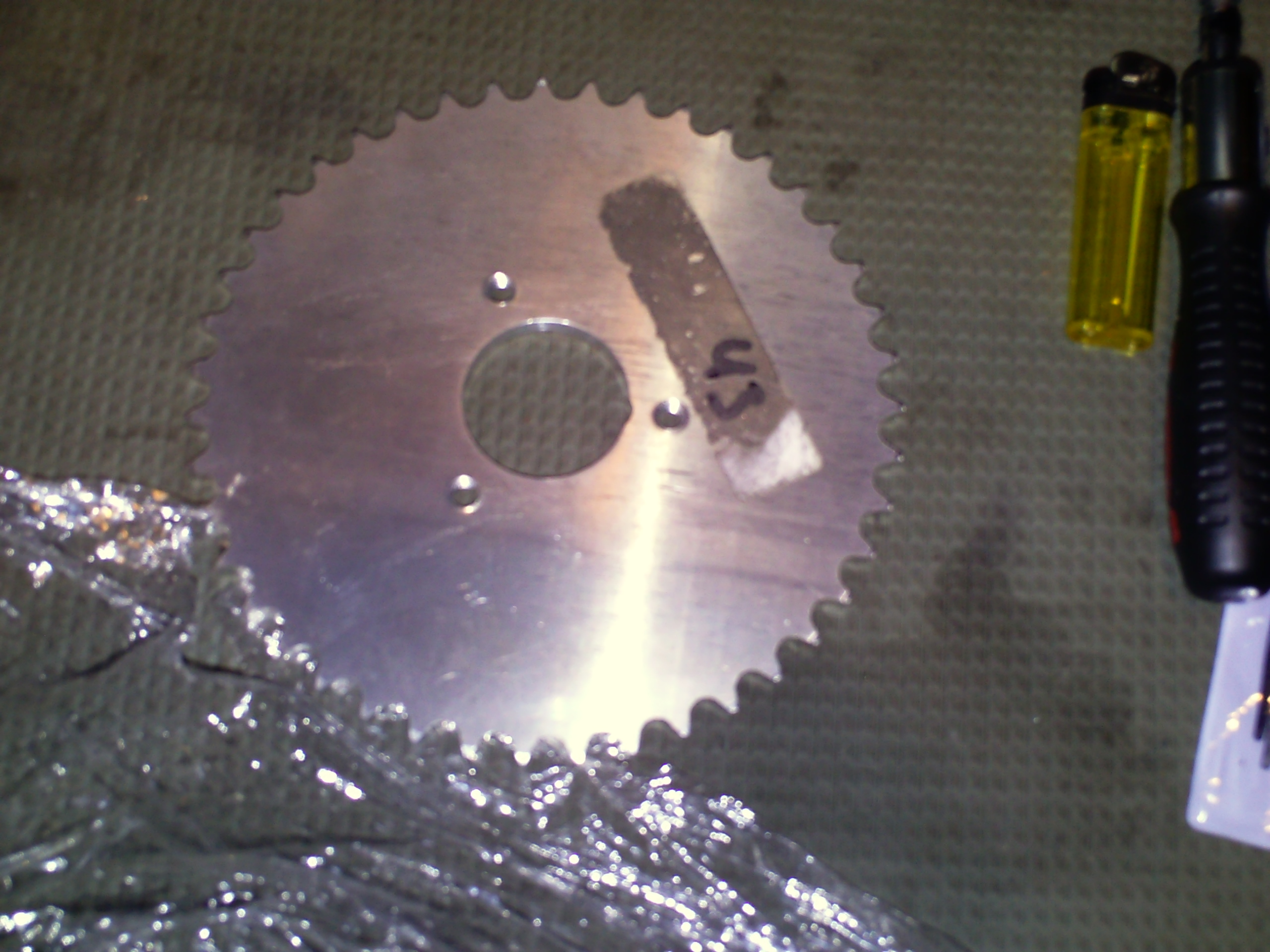

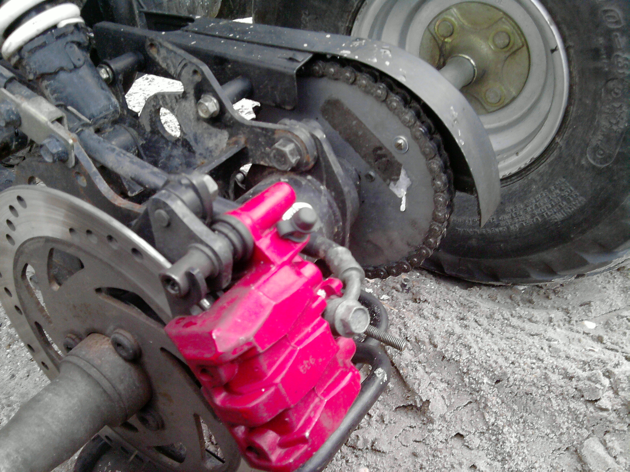

het grote 43 tands tandwiel
maar eerst het oude 35 tands tandwiel er van af
helaas foto vergeten te maken maar die komt nog ;)

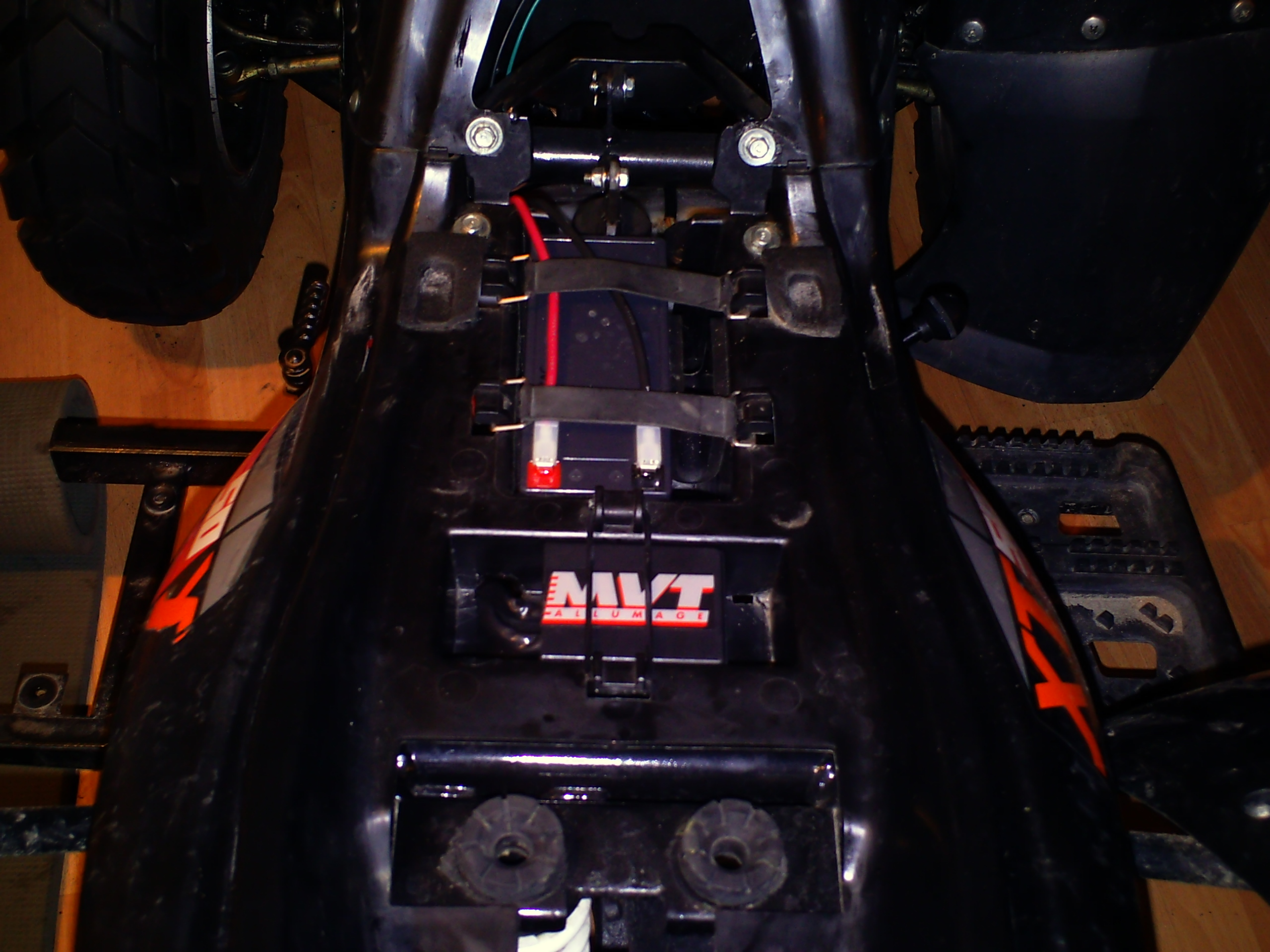

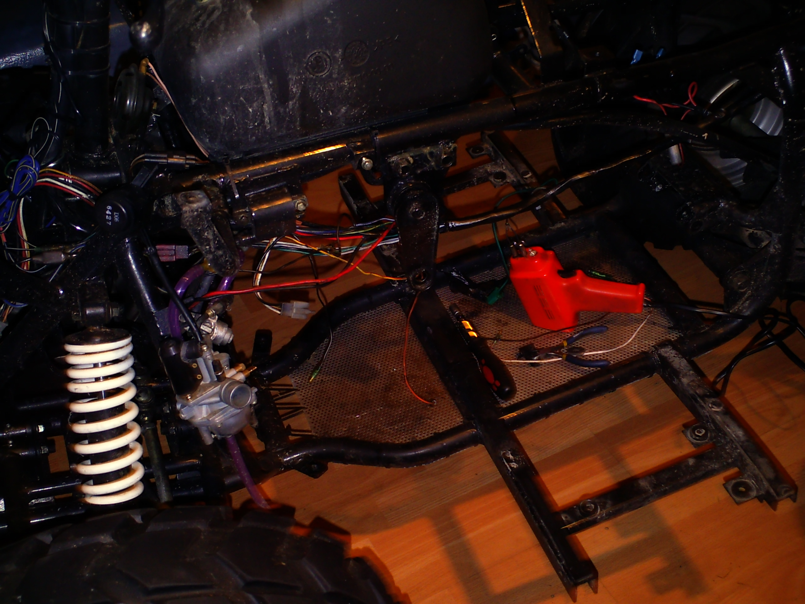

veder met het opbouwen van de quad zo zie je hier de nieuwe cdi en accu
veder opgeschoten het blokje hangt al weer onder de quad
alle alle kabeltjes netjes bij elkaar
Zo als gezegd nog even wat foto's gemaakt en van het tandwiel natuurlijk ook

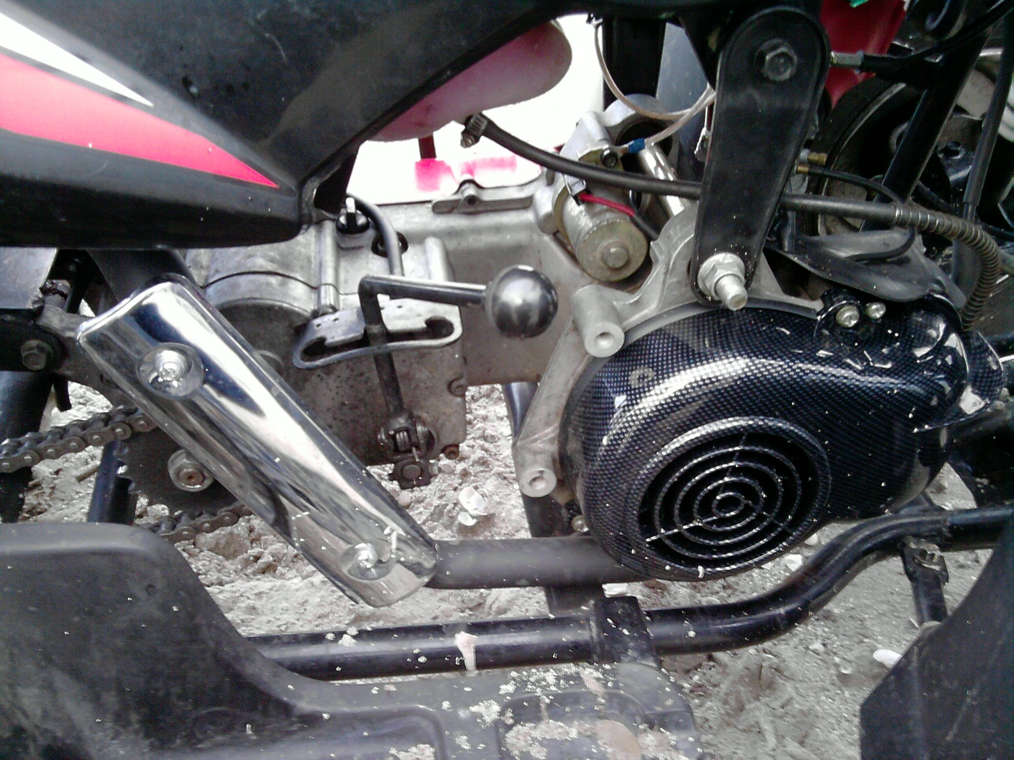

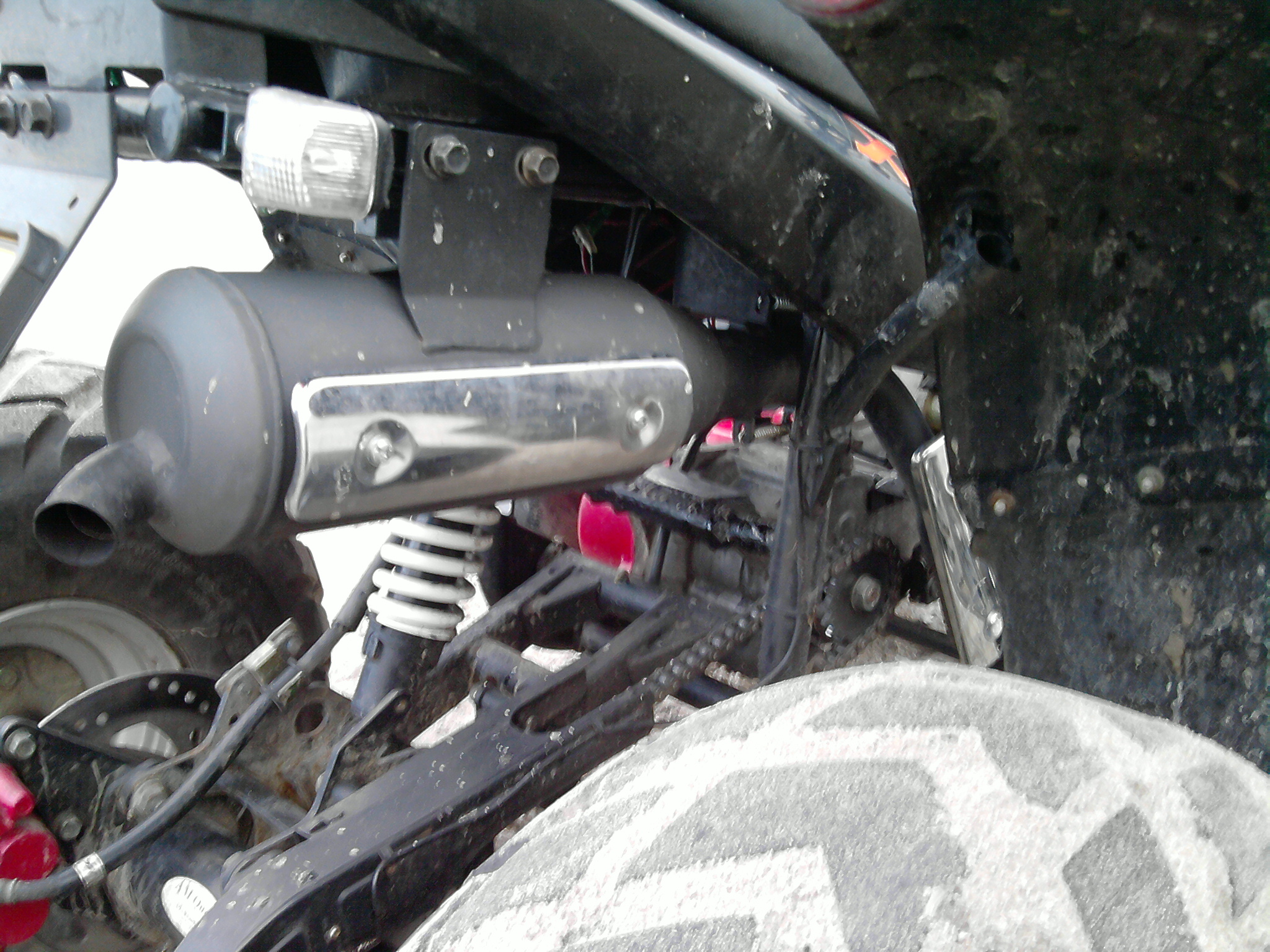

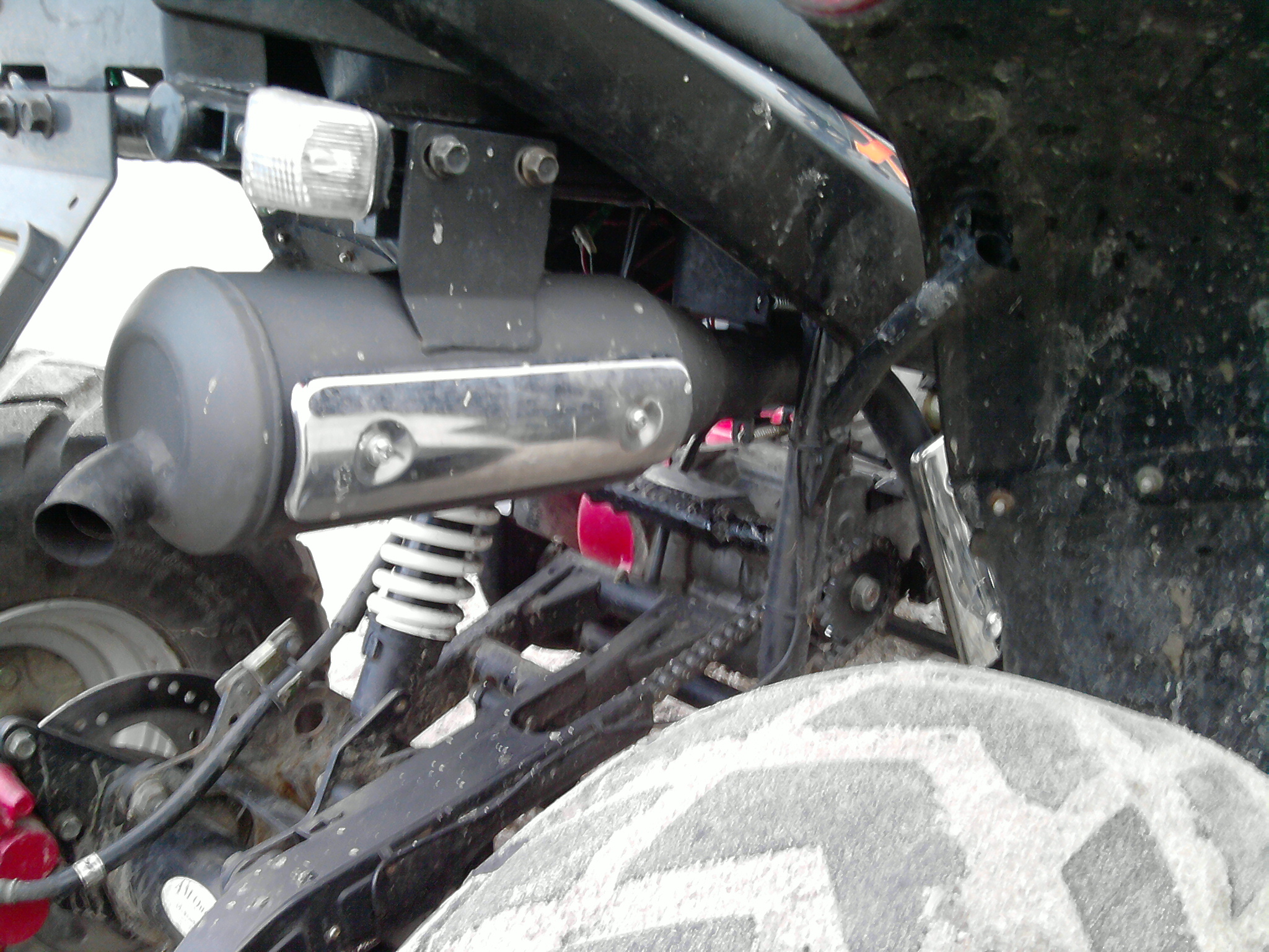

En de nieuwe uitlaat is ook gemonteerd
En de koelkap vind ik persoonlijk erg mooi staan 8-)

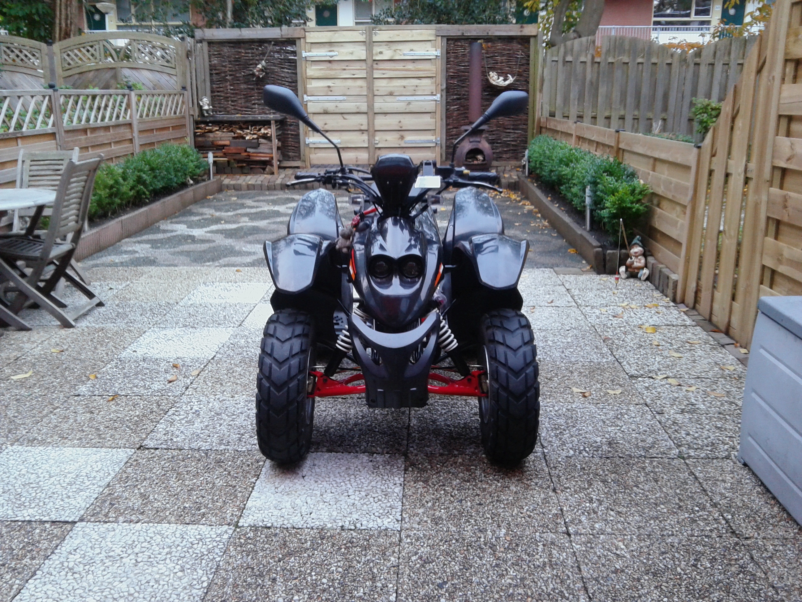

Vedder nog wat foto's gemaakt

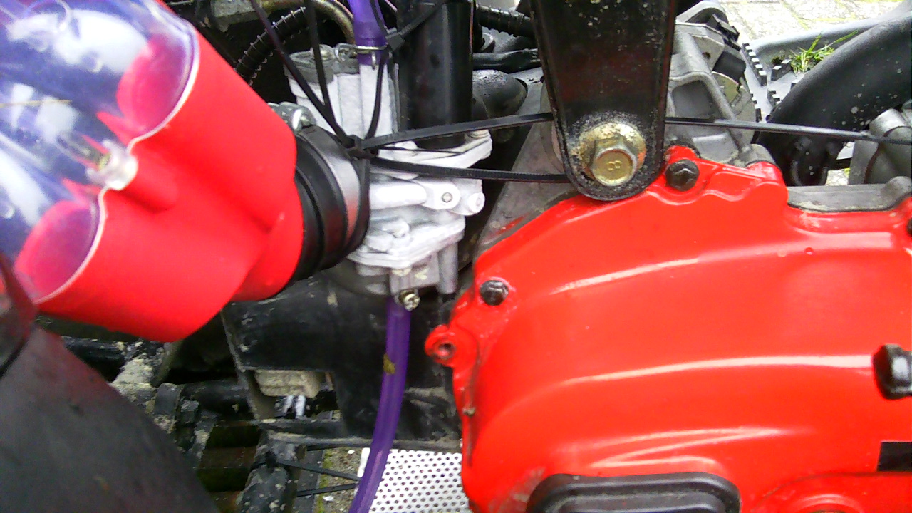

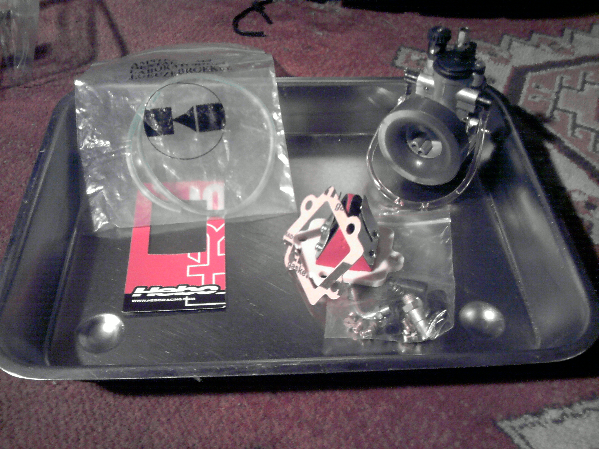

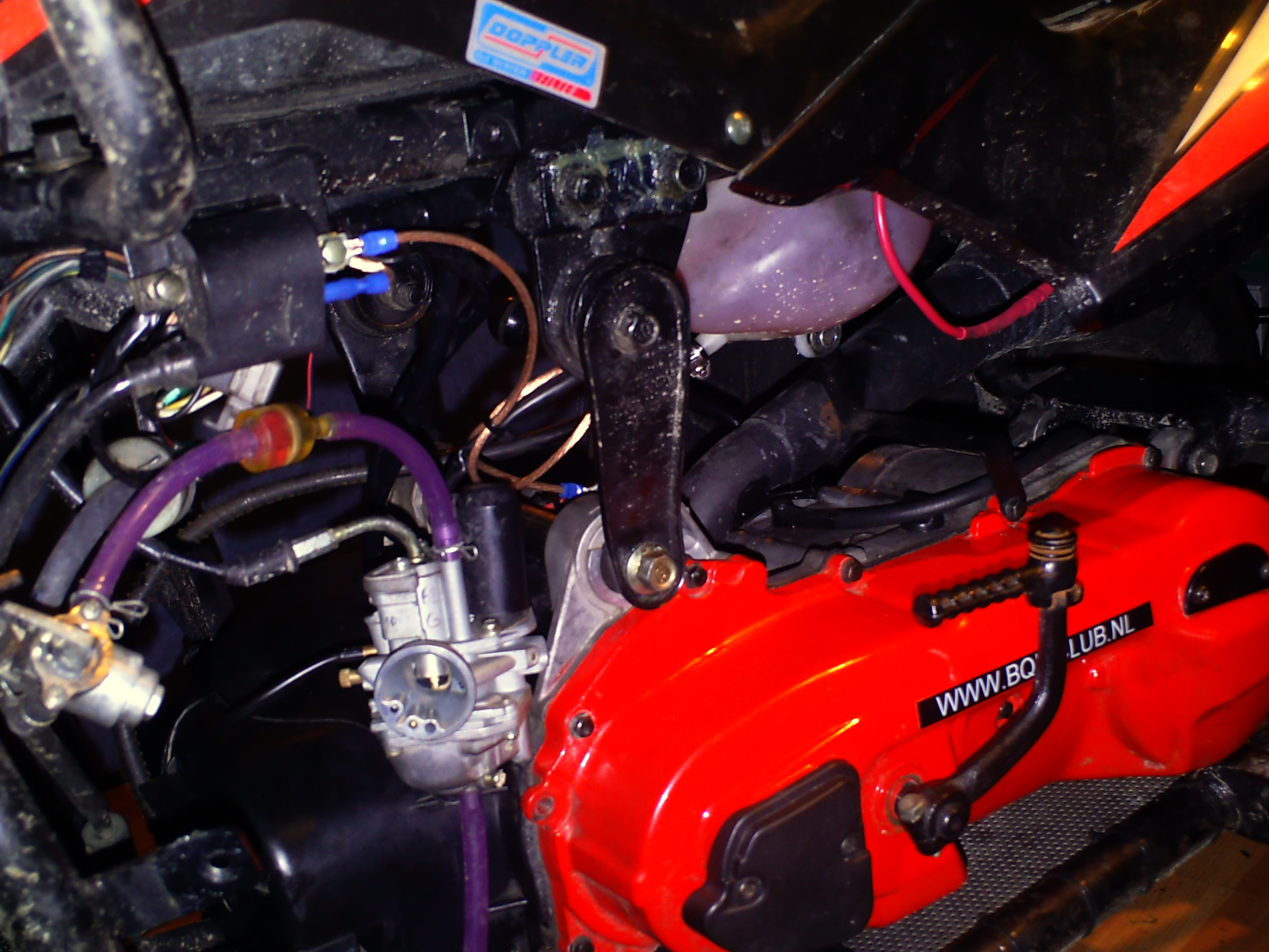

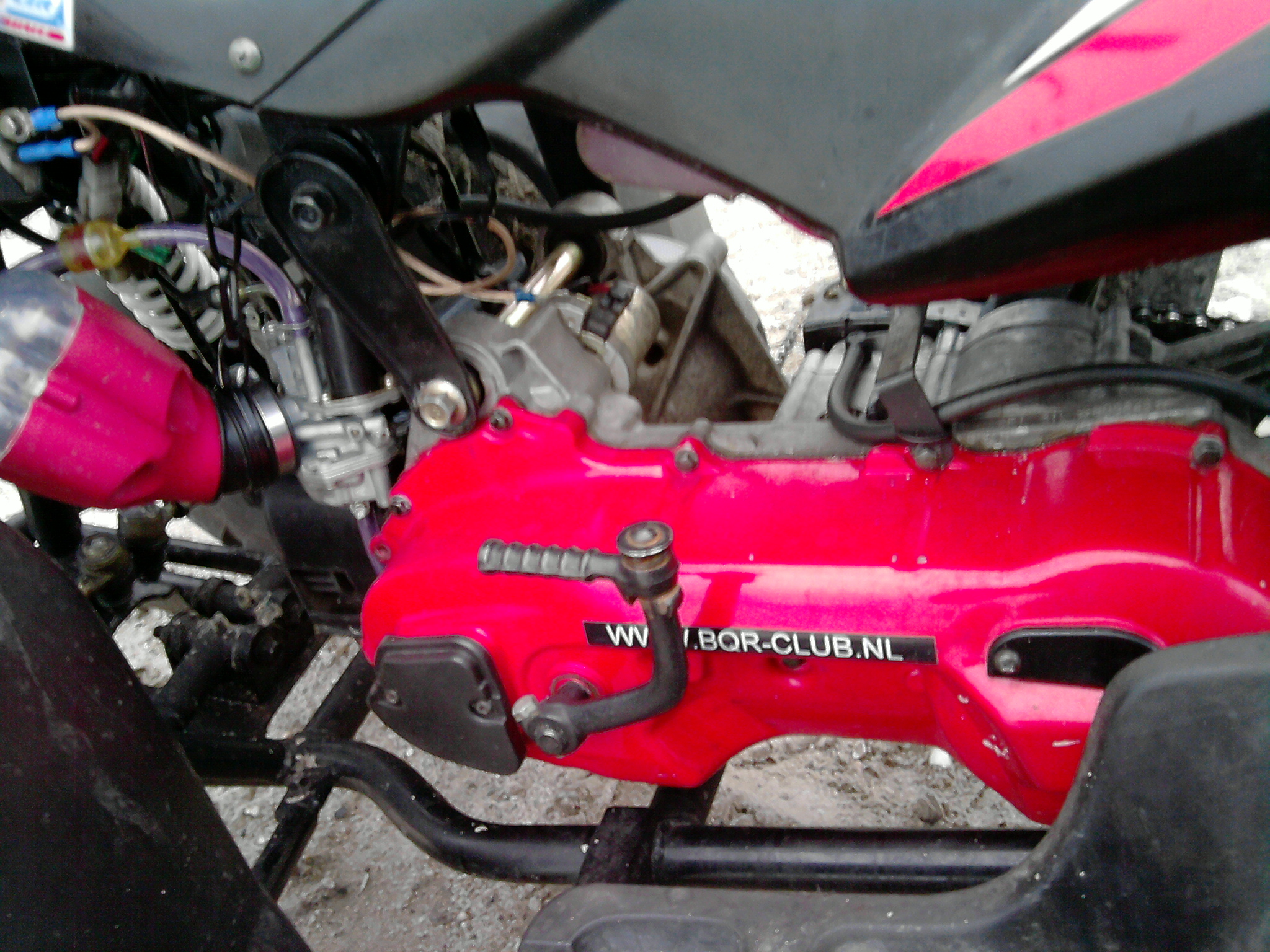

Zo maar is een nieuwe carburateur aangeschaft en membraan.
Carburateur is een TNT type PHBG 19 dus 19 millimeter.
Membraan is van Hebo 4 kleps met Carbon kleppen
dus weer een leuke vooruitgang :D
TNT type PHBG 19
TNT type PHBG 19
Membraan
Membraan
Werkplaatsje
Werkplaatsje

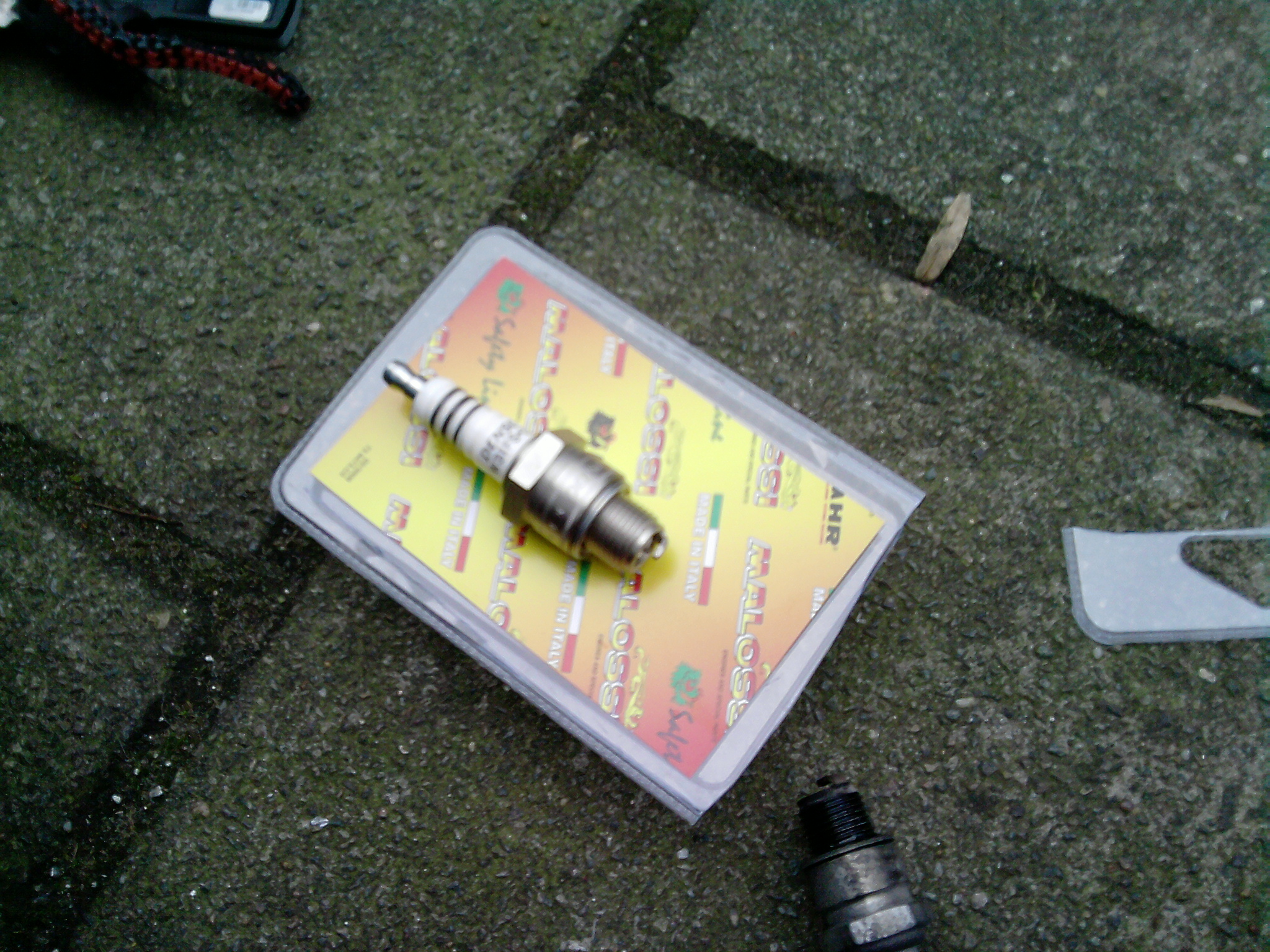

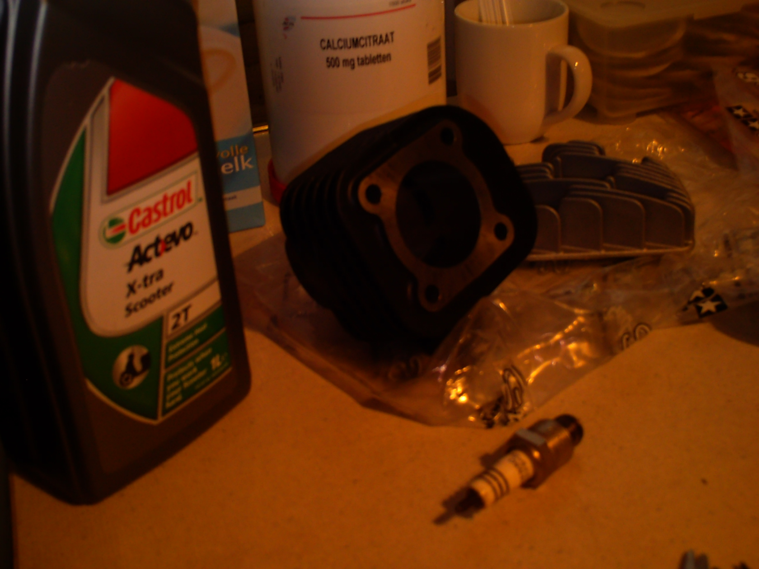

Tot slot een nieuwe Malossi racing bougie
Het verschil was weer duidelijk te merken :D

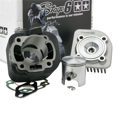

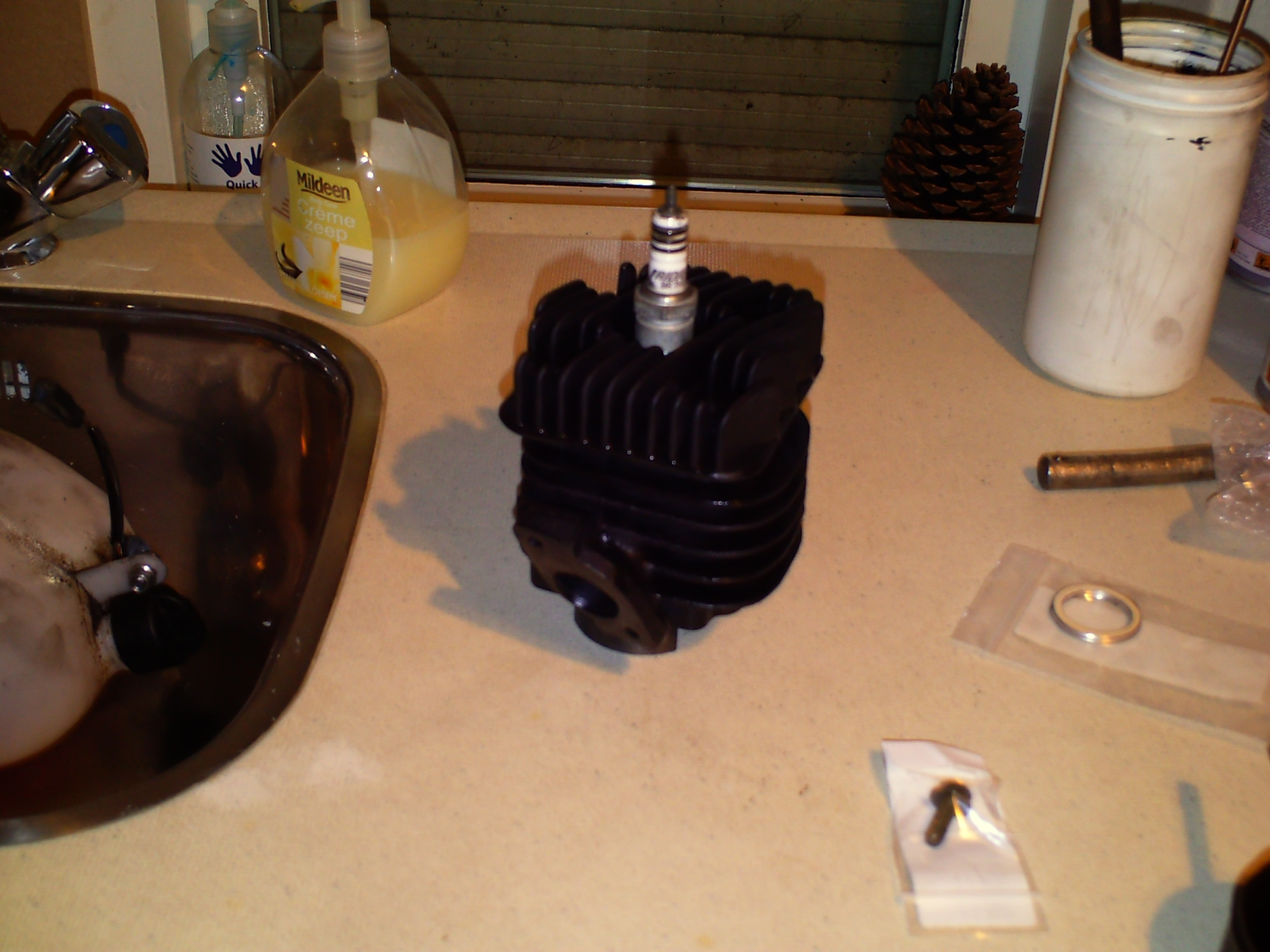

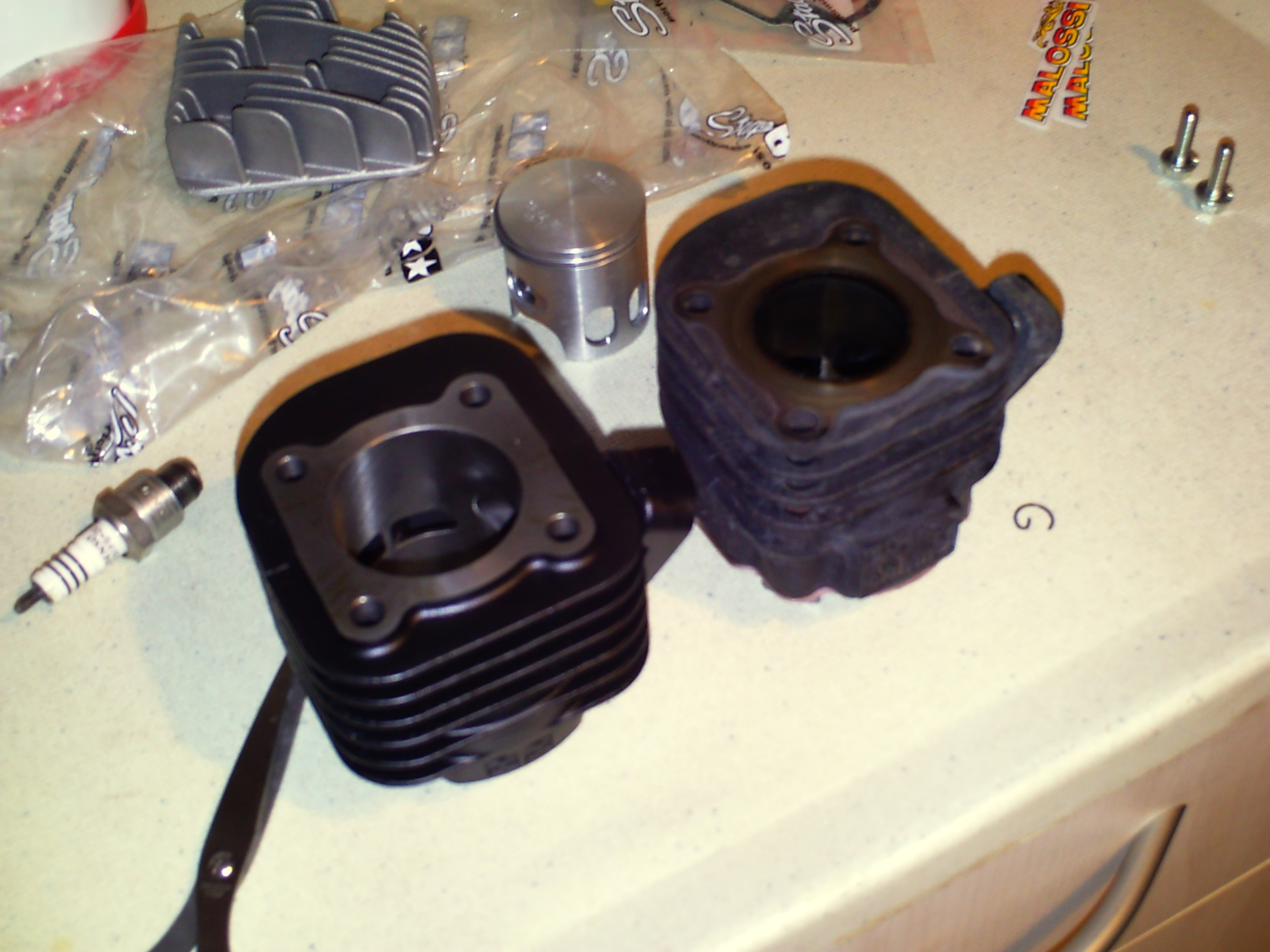

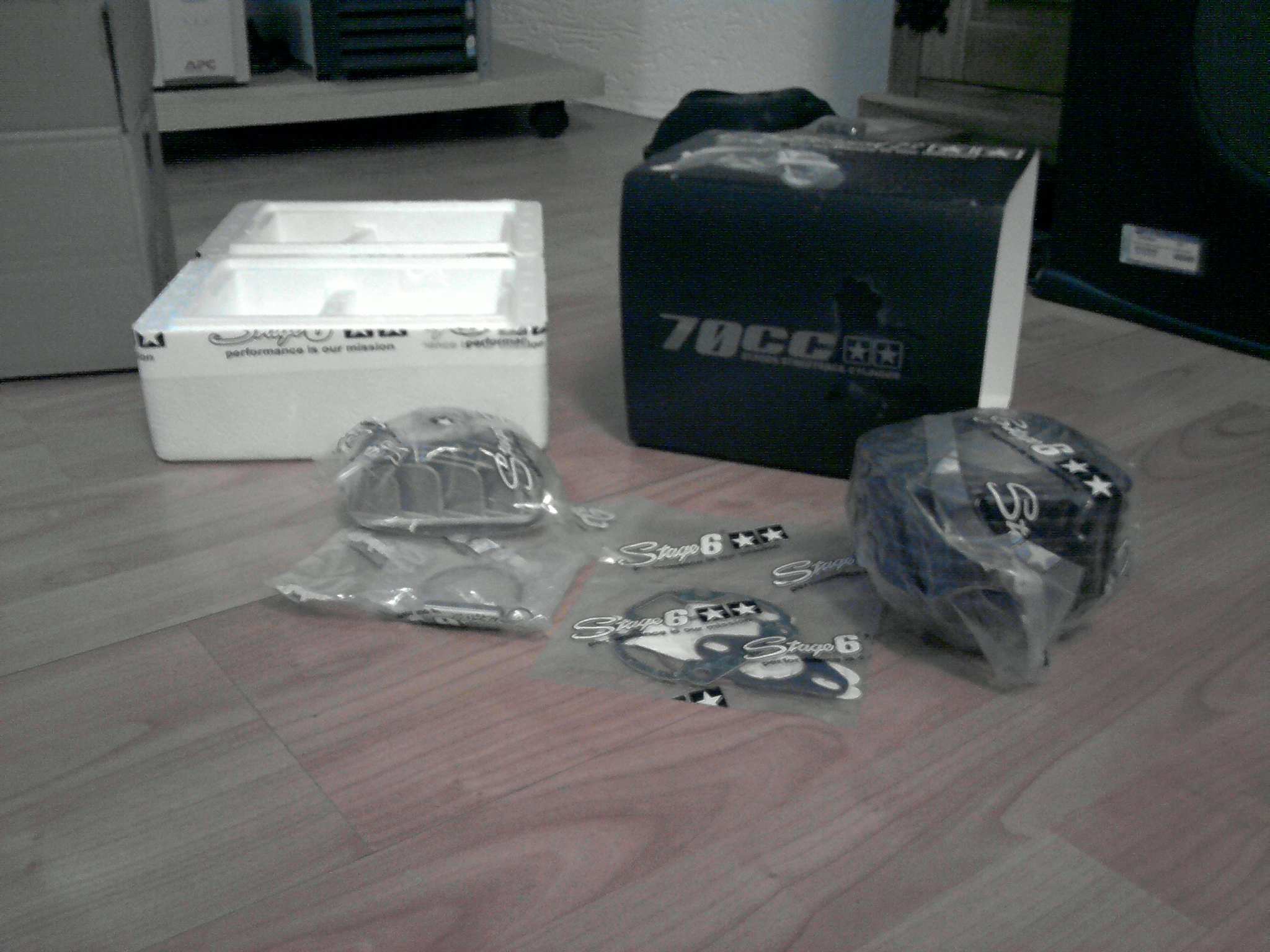

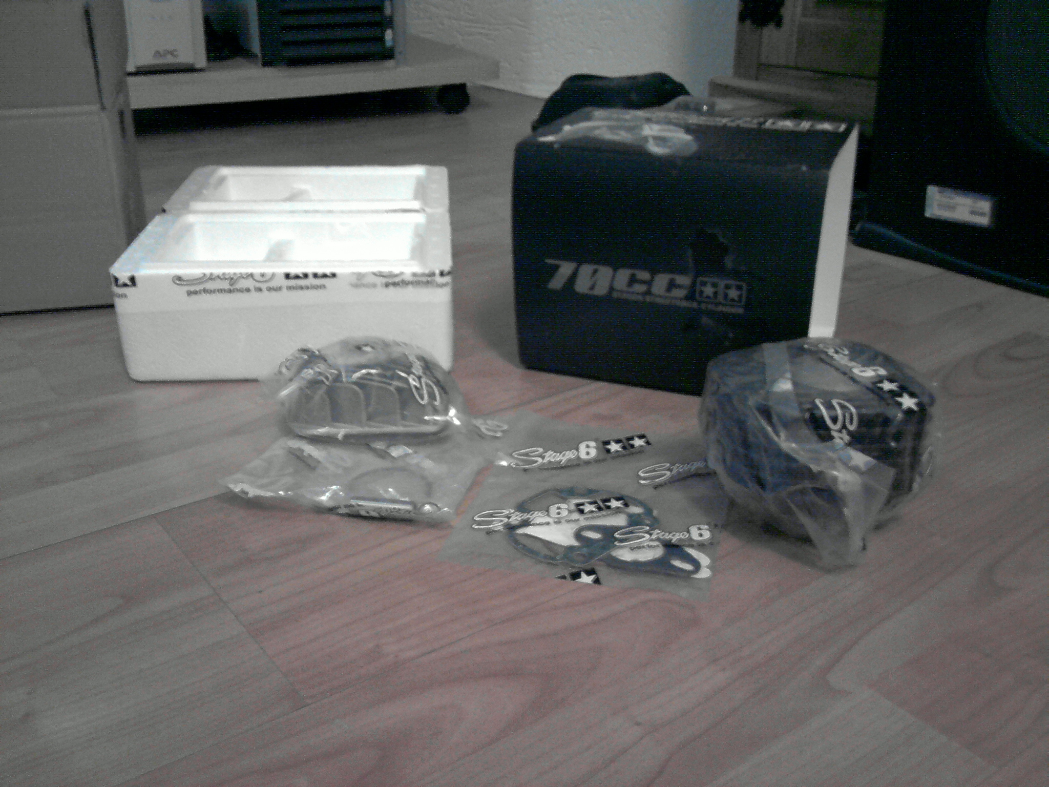

Zo zo kon het toch niet laten en heb zojuist een 70 CC cilinder besteld zie hier onder de specificaties
Cilinder Stage 6 Streetrace Minarelli horizontaal 70cc AC
Koeling: AC
Kleur: Zwart
Materiaal: Gietijzer
Merk: Stage6
Inhoud: 70cc
Pistonpen: 10mm
Type: Streetrace

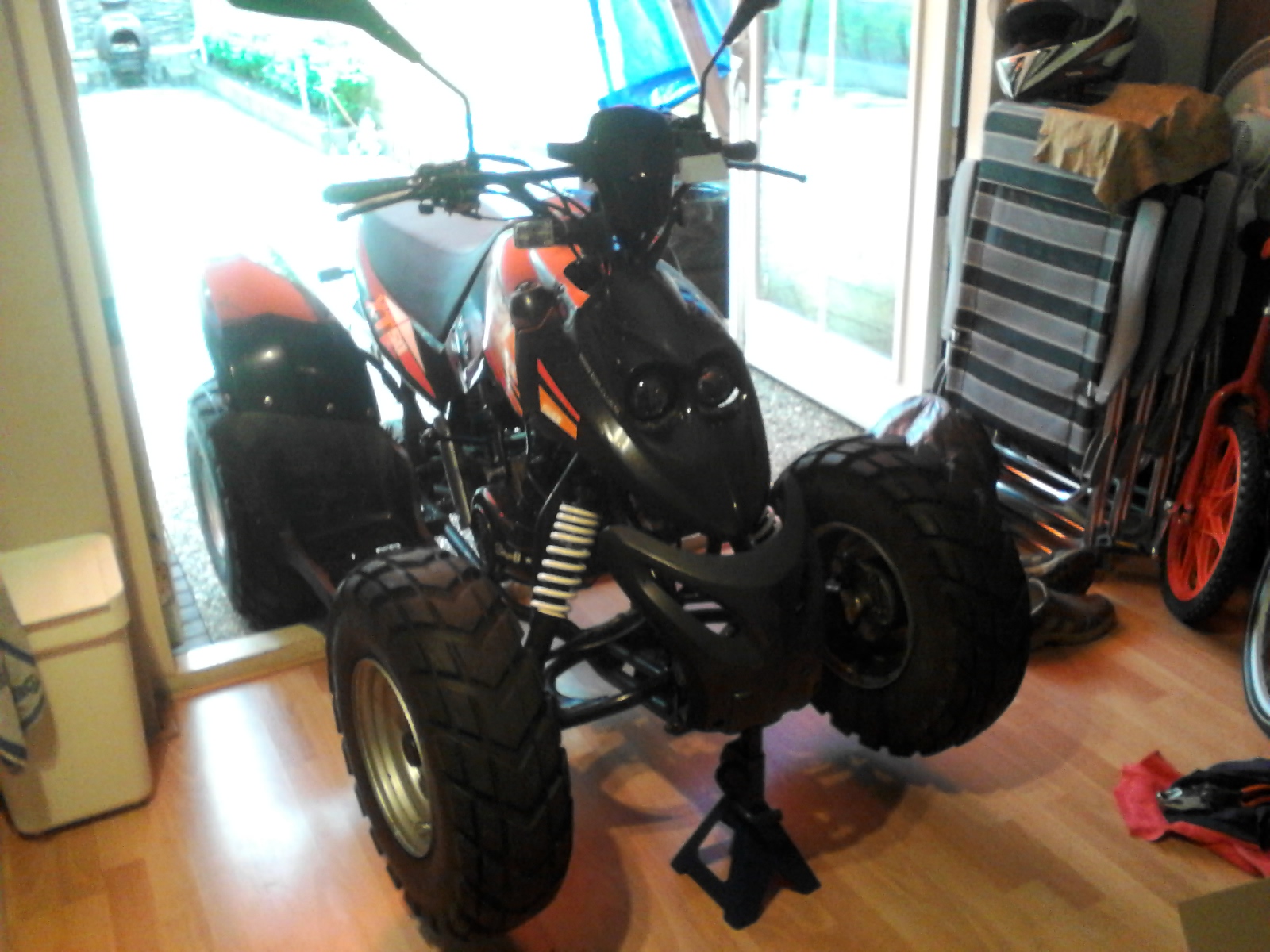

Re: Tuning CPI XT 50 R
Ja daar is ie dan nu maar snel monteren

Tuning CPI XT 50 R Part 3 70cc
Ja ja en hij zit er op hoor het opbouwen ging geweldig in een uurtje was het klusje geklaard zelfs het starten ging helemaal super 1 tikje en lopen
het blokje is verandert in een beest echt leuk wat een 70 cc kitje doet.

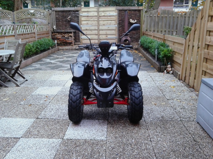

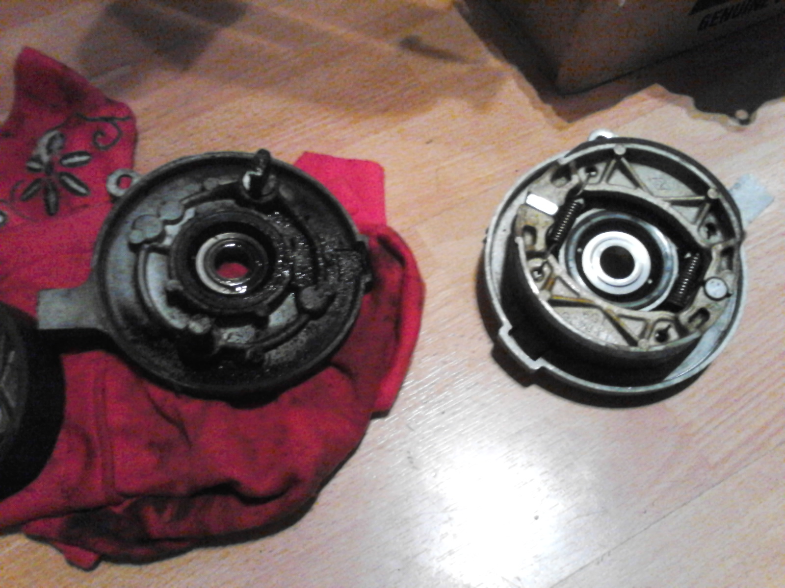

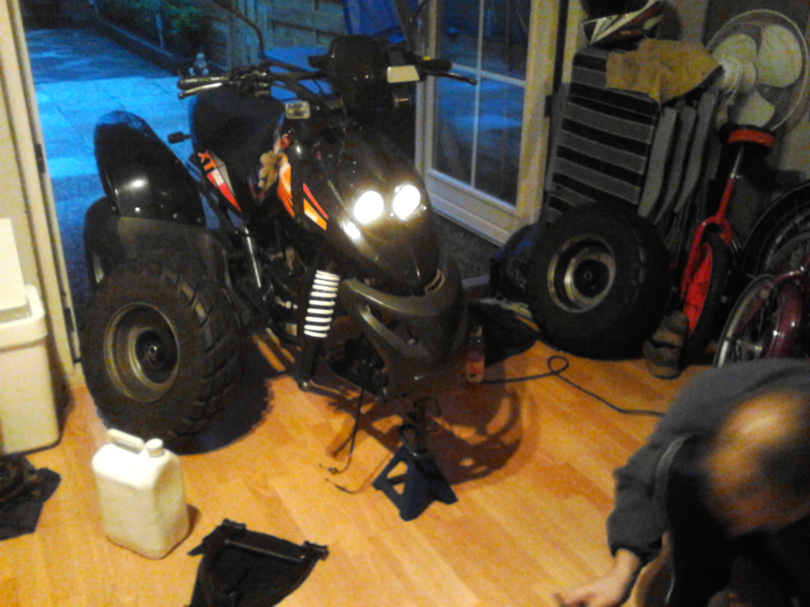

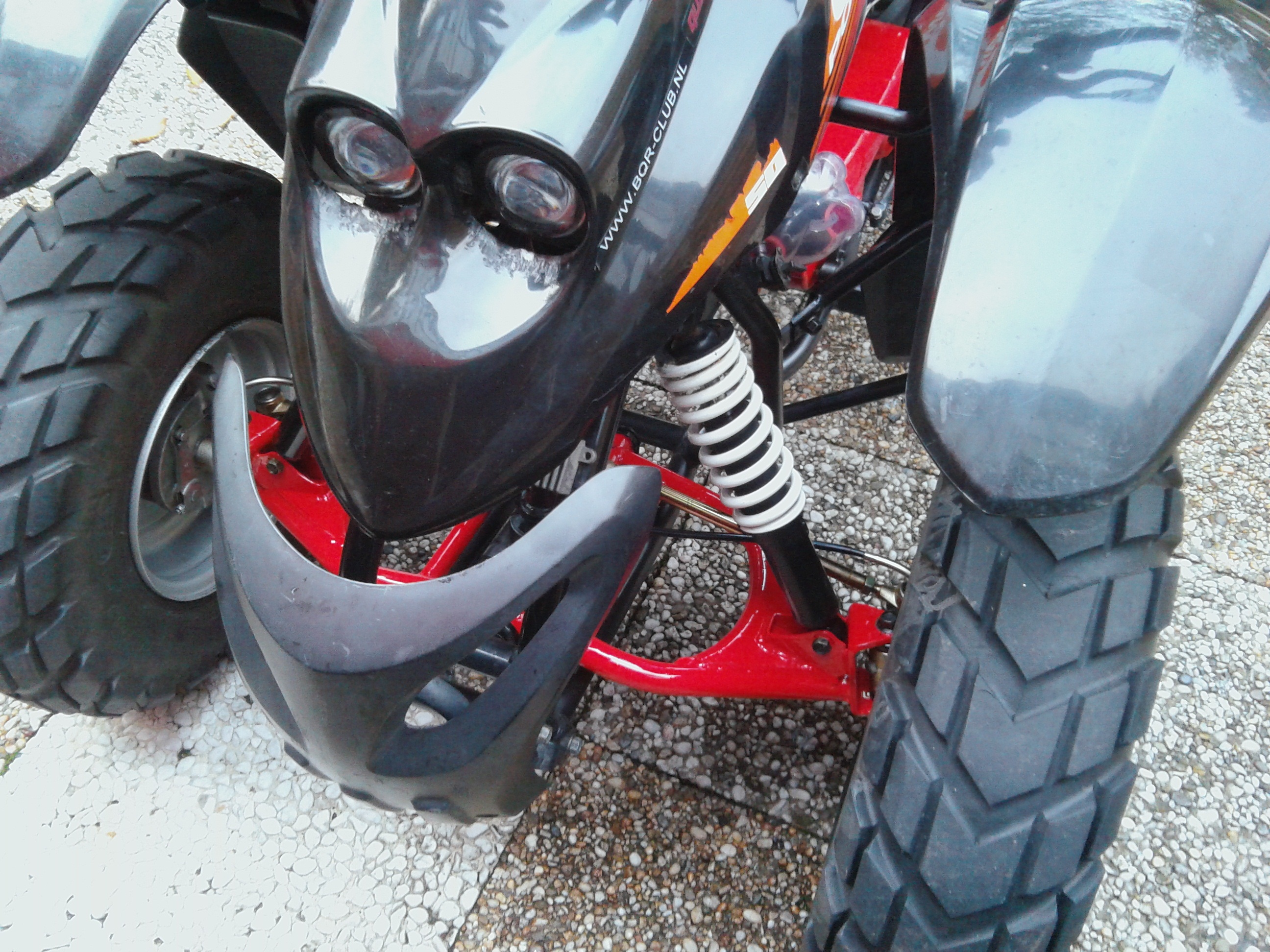

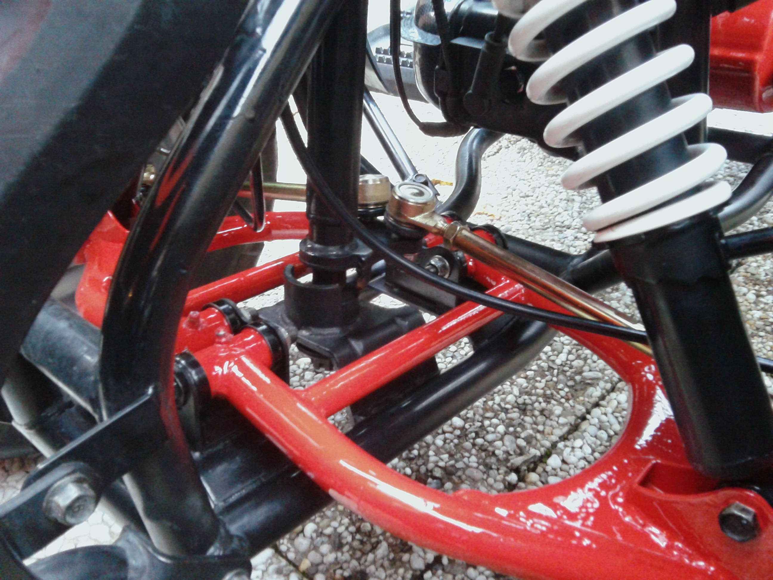

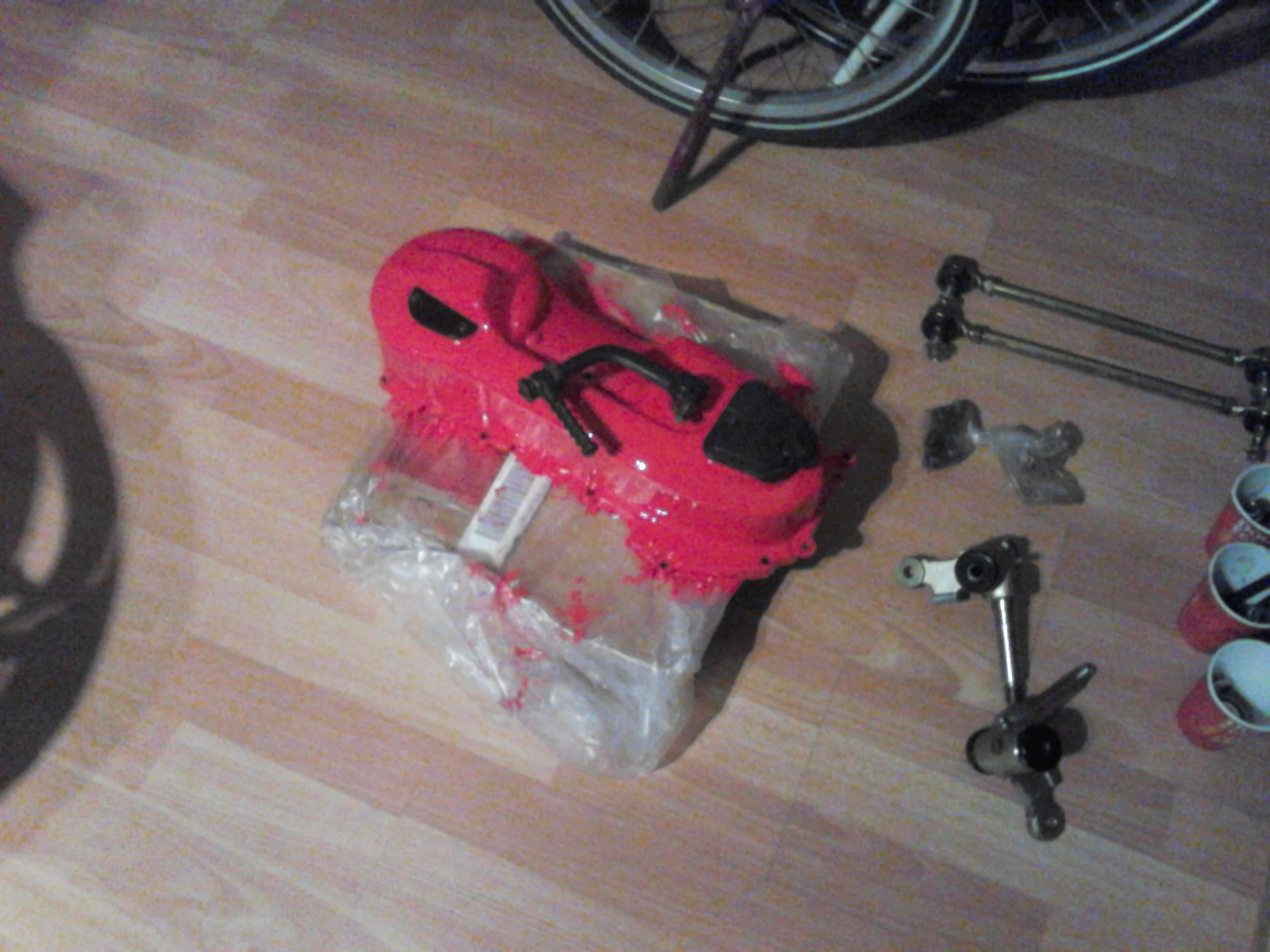

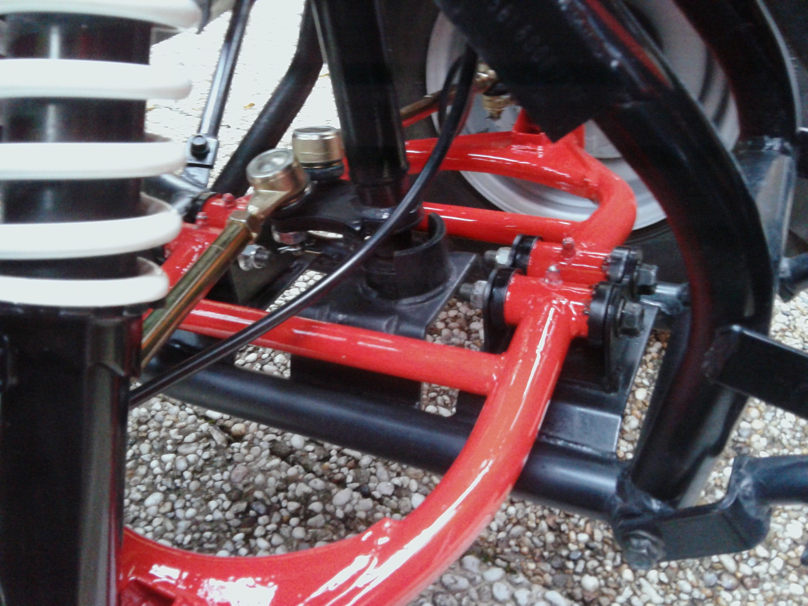

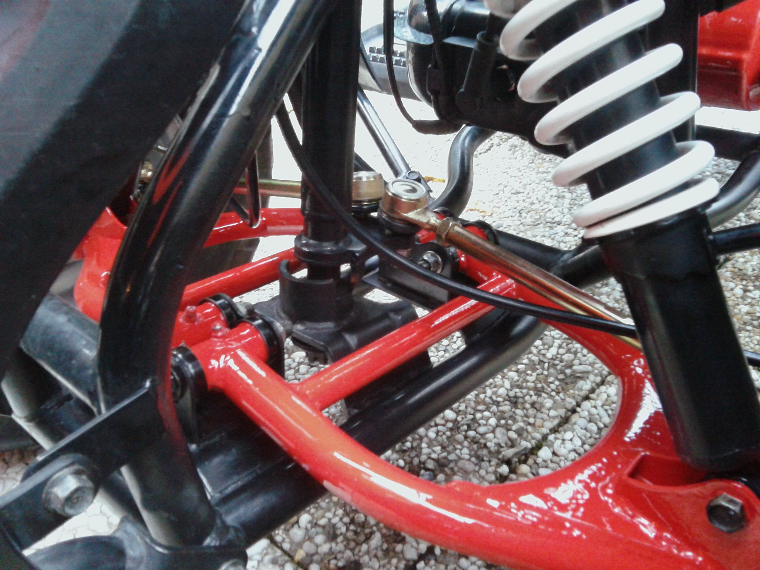

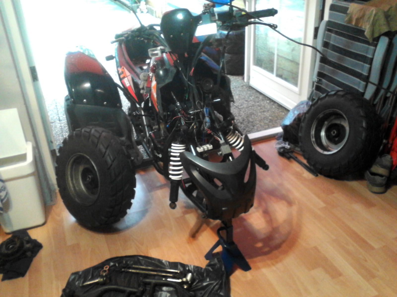

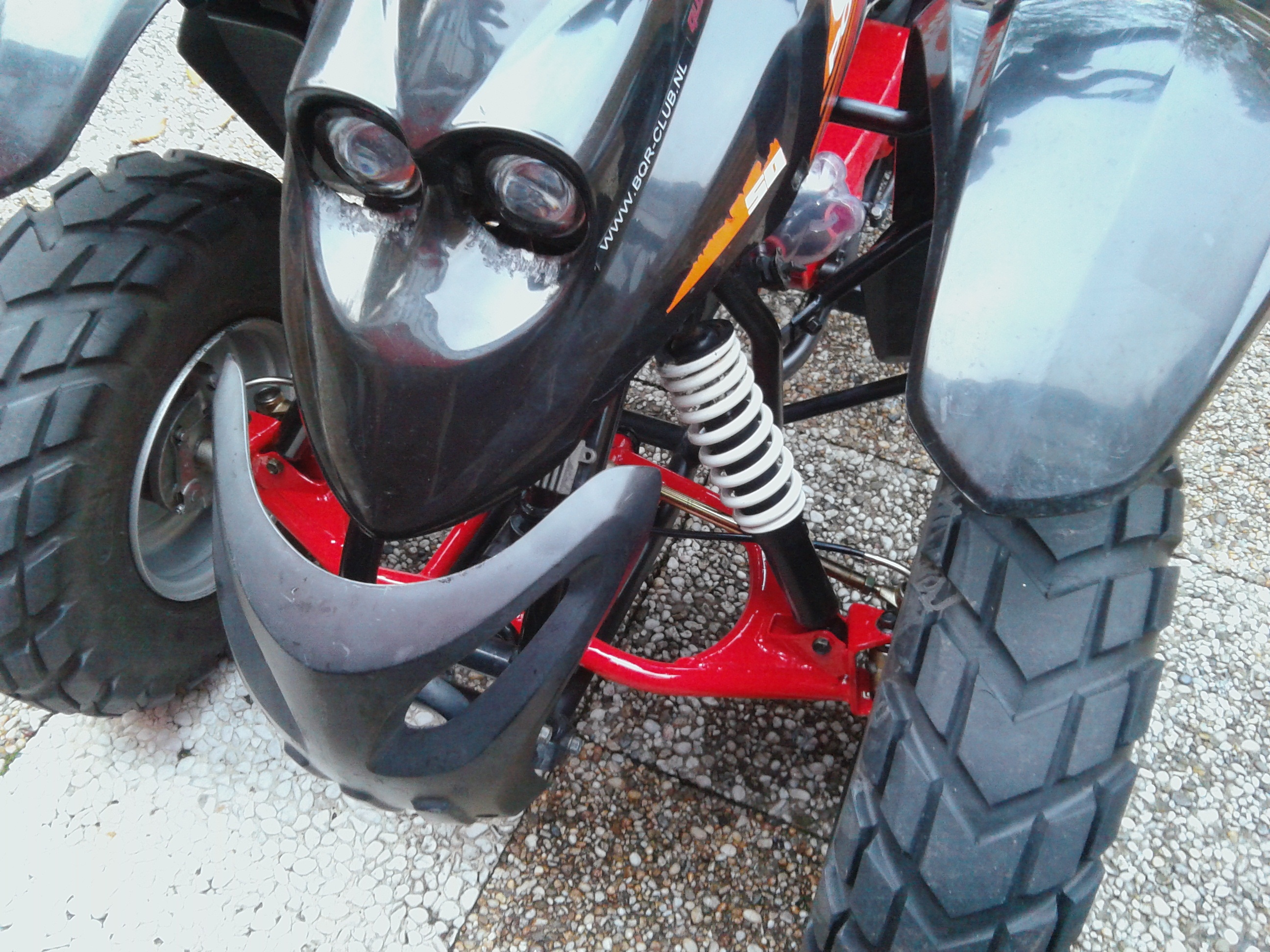

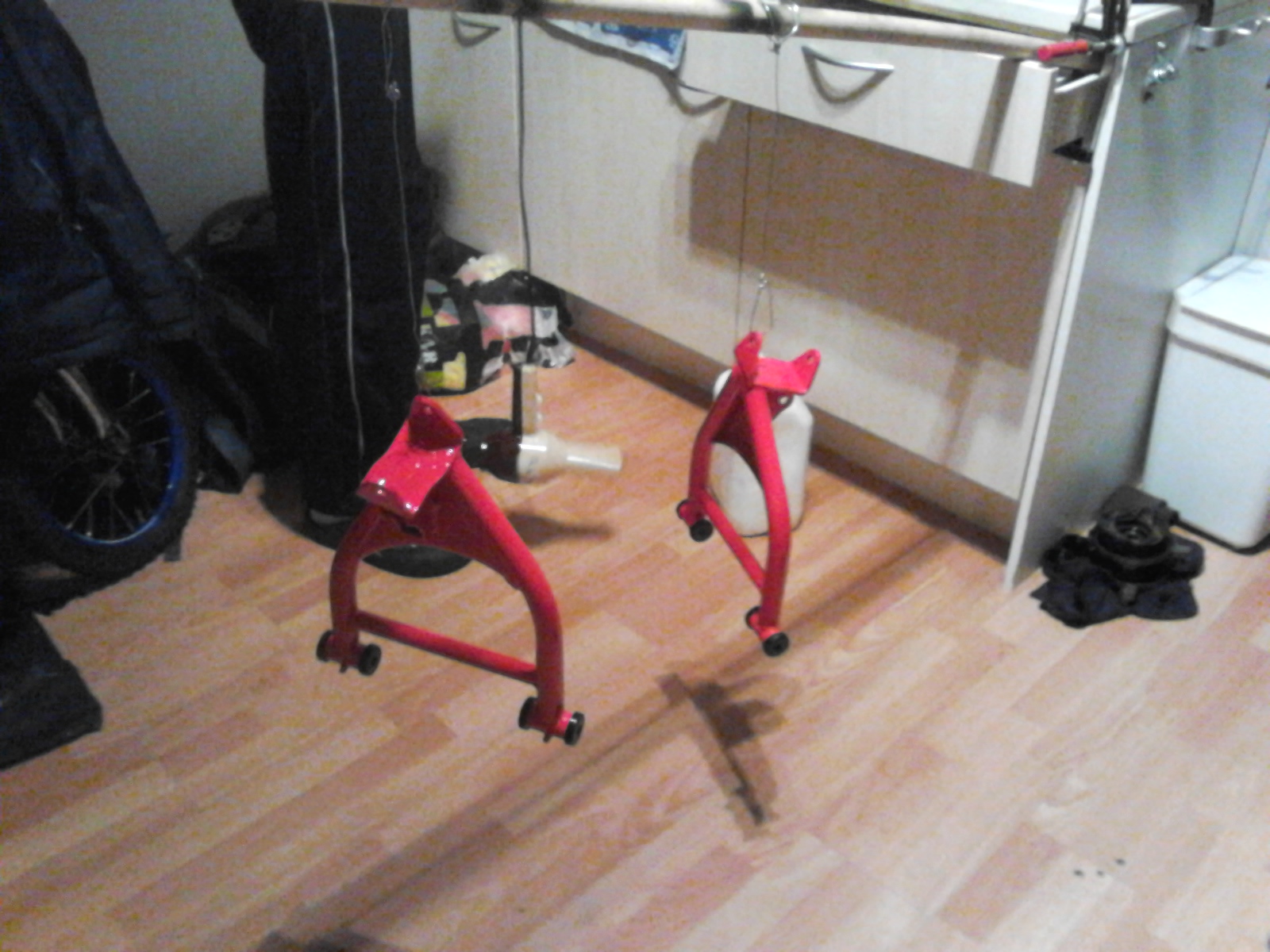

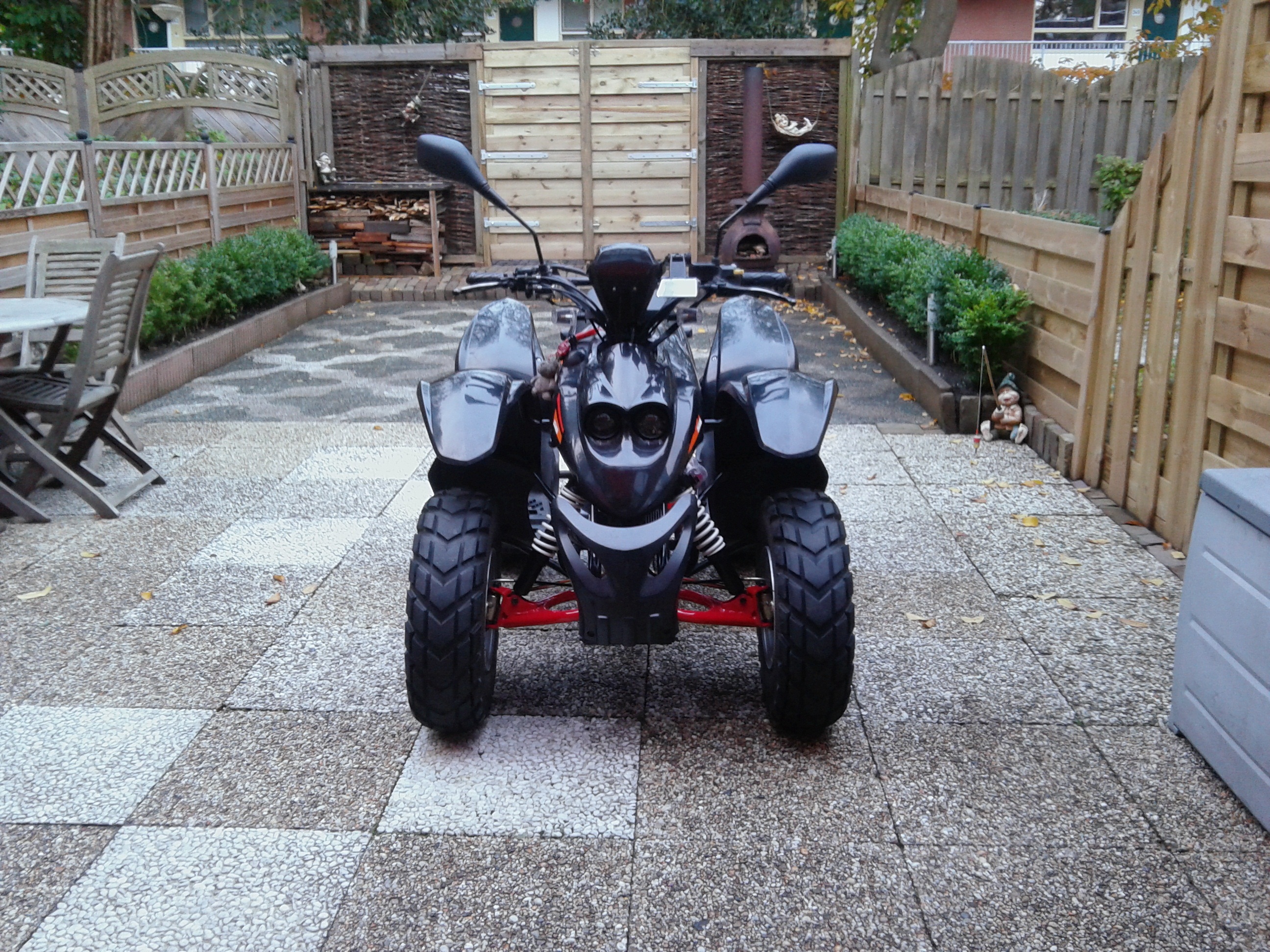

Update
4 nieuwe stuurkogels
2 nieuwe stuurstangen
2 nieuwe remkabels
2 stuurlagers gereviseerd

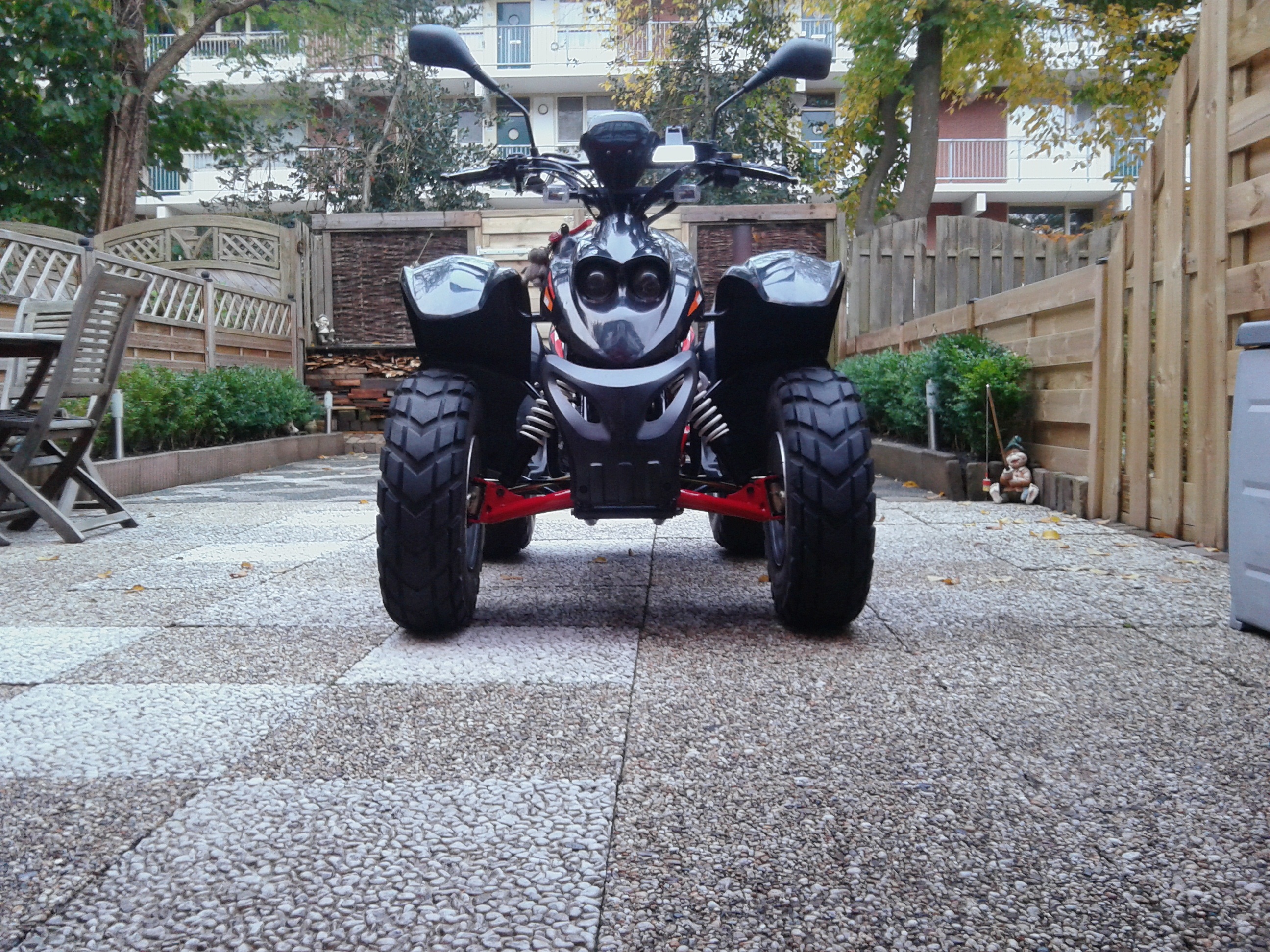

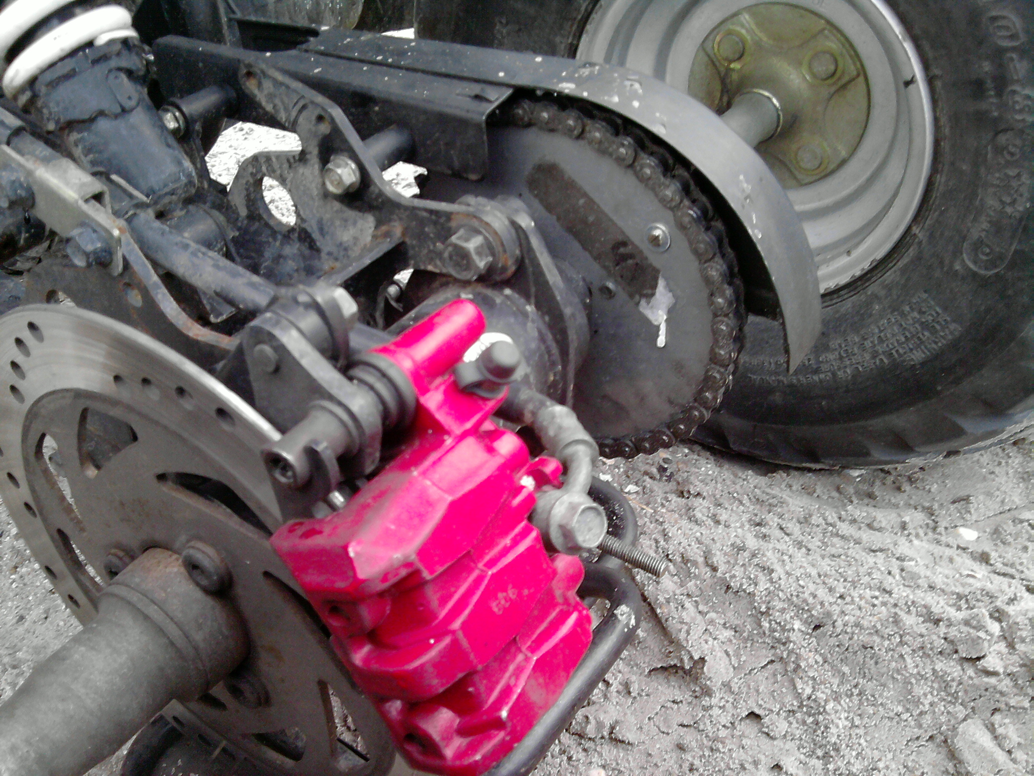

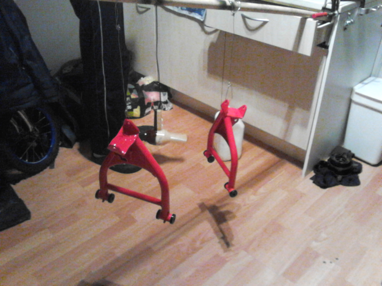

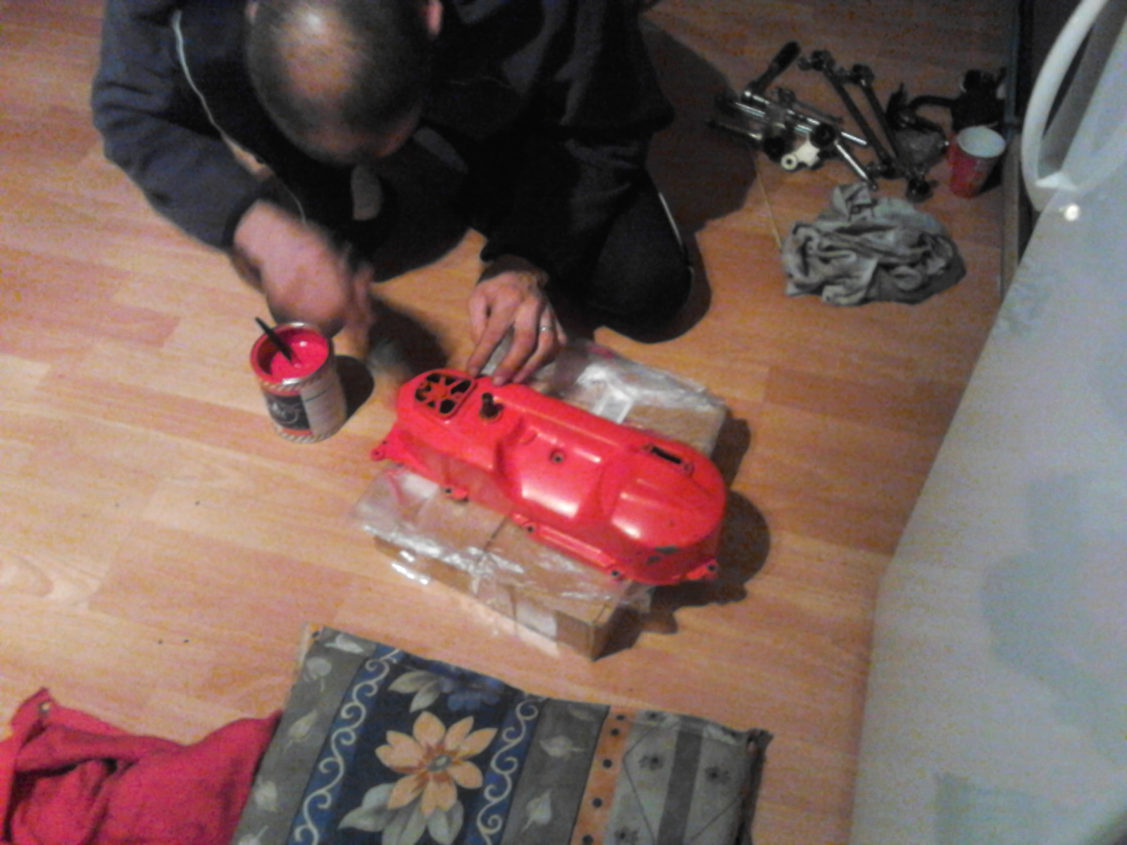

vario kap opnieuw geverfd dit keer met kwast :lol: veel mooier :D

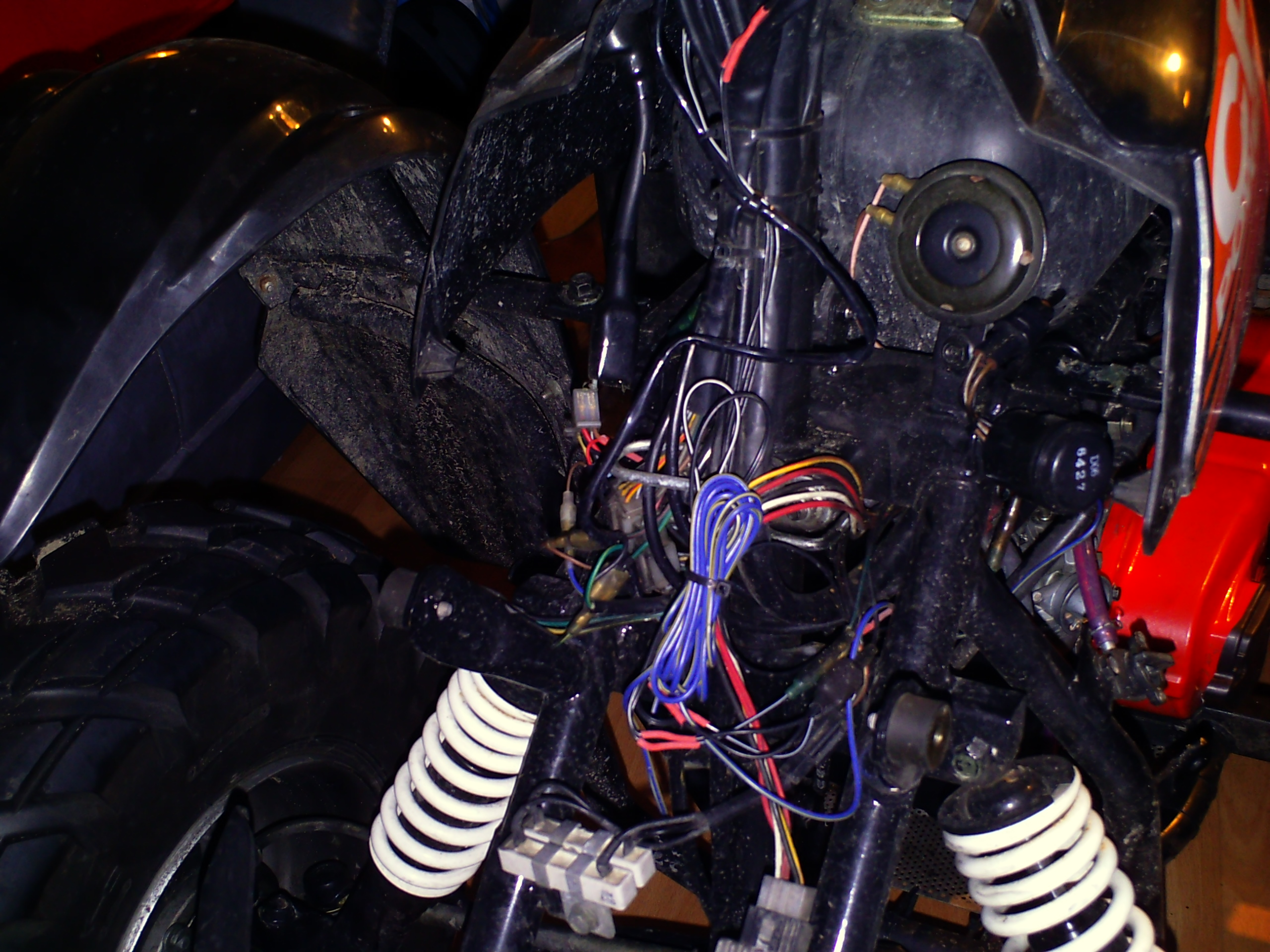

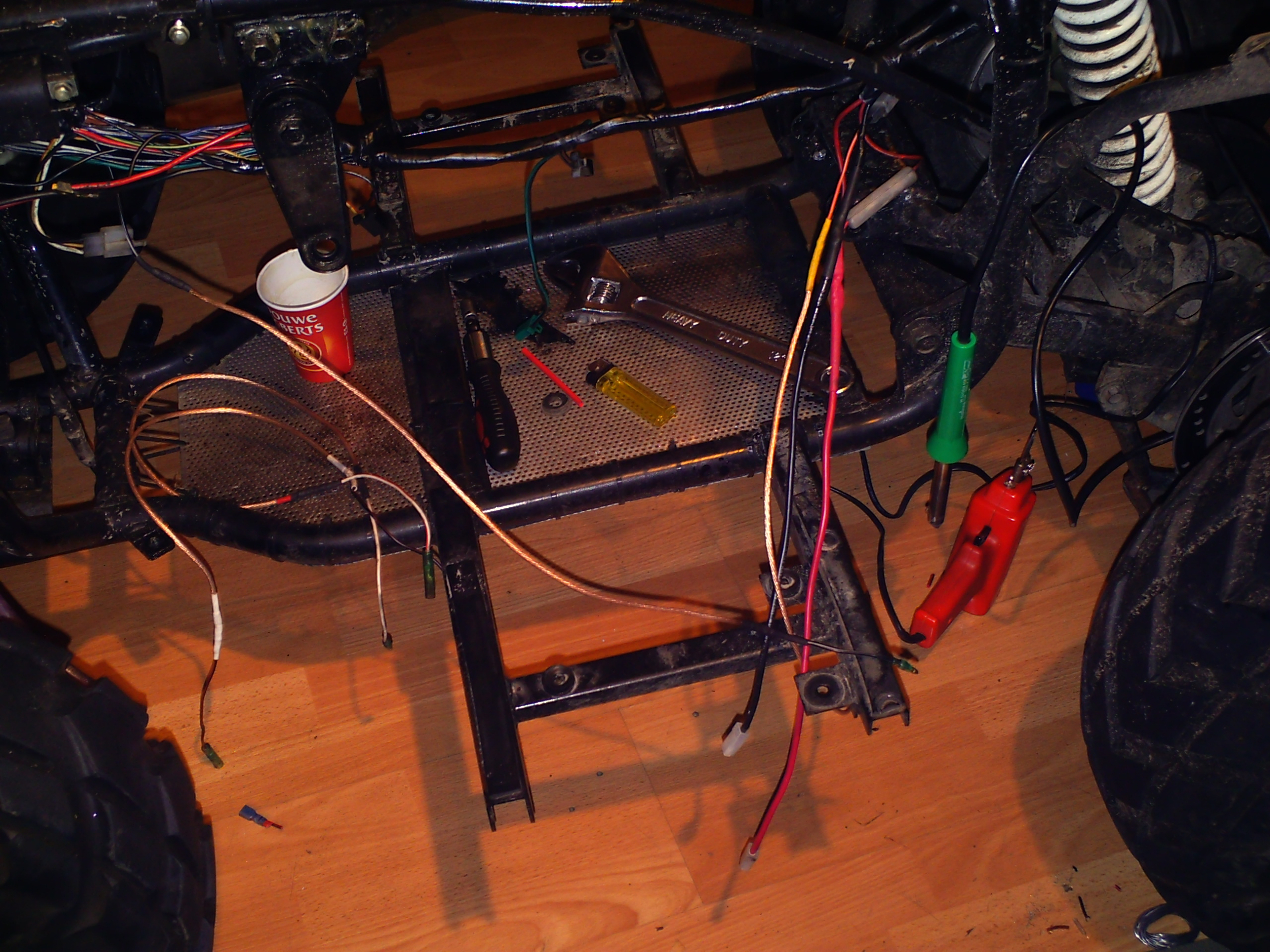

A Armen rood geverfd

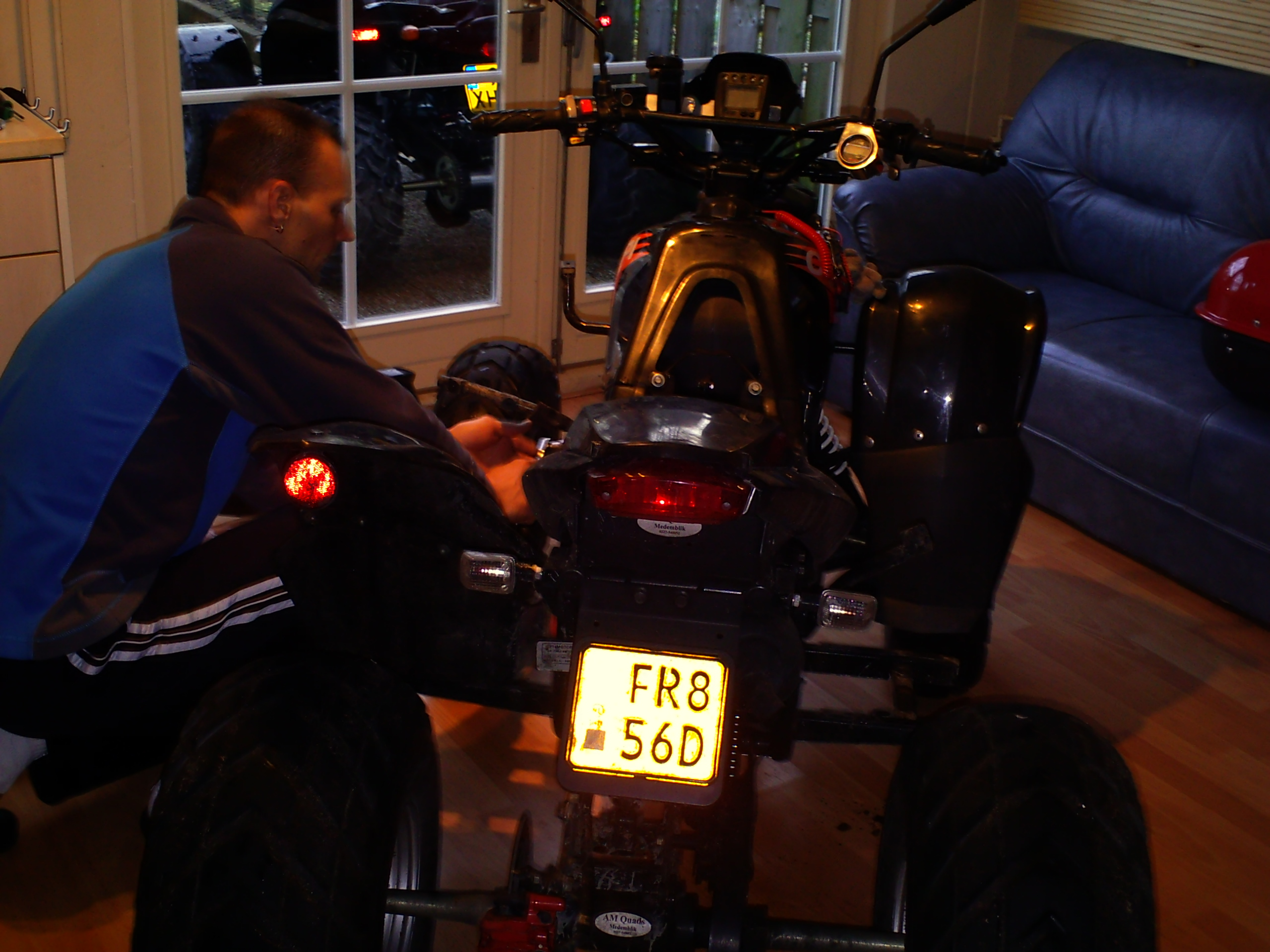

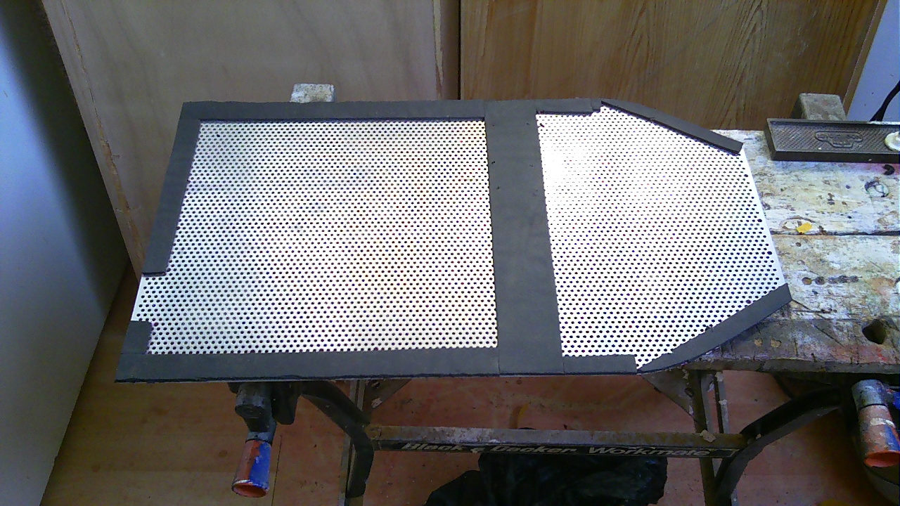

verlichting uitgebreid :D
probleem met cdi unit opgelost :D (De quad ging niet helemaal op de normale manier uit. Opgelost met rele)
rijmen schoongemaakt (Dat was hard nodig :lol: :lol: :lol: )
Met dank aan m.devries !
