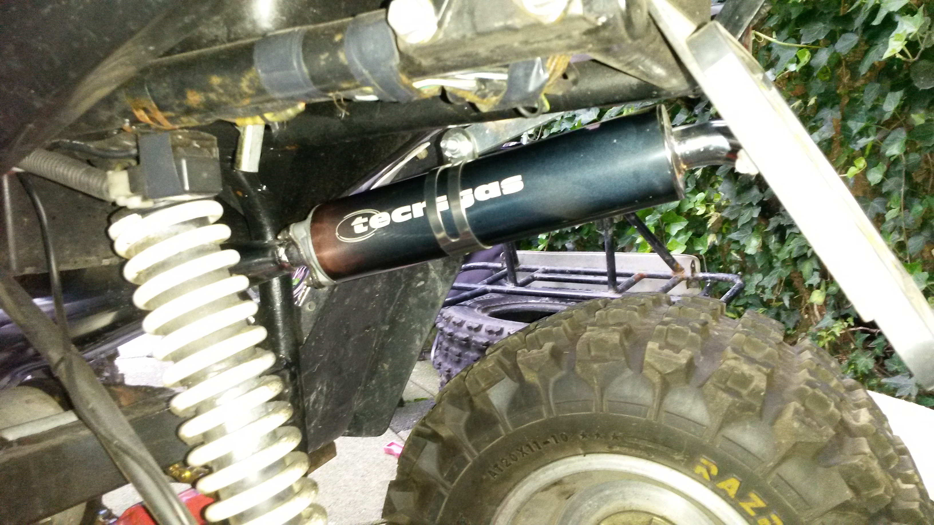

Als je op zoek gaat zoek dan naar Tecnigas Quadder heb de uitlaat zelf zeer goede uitlaat!!

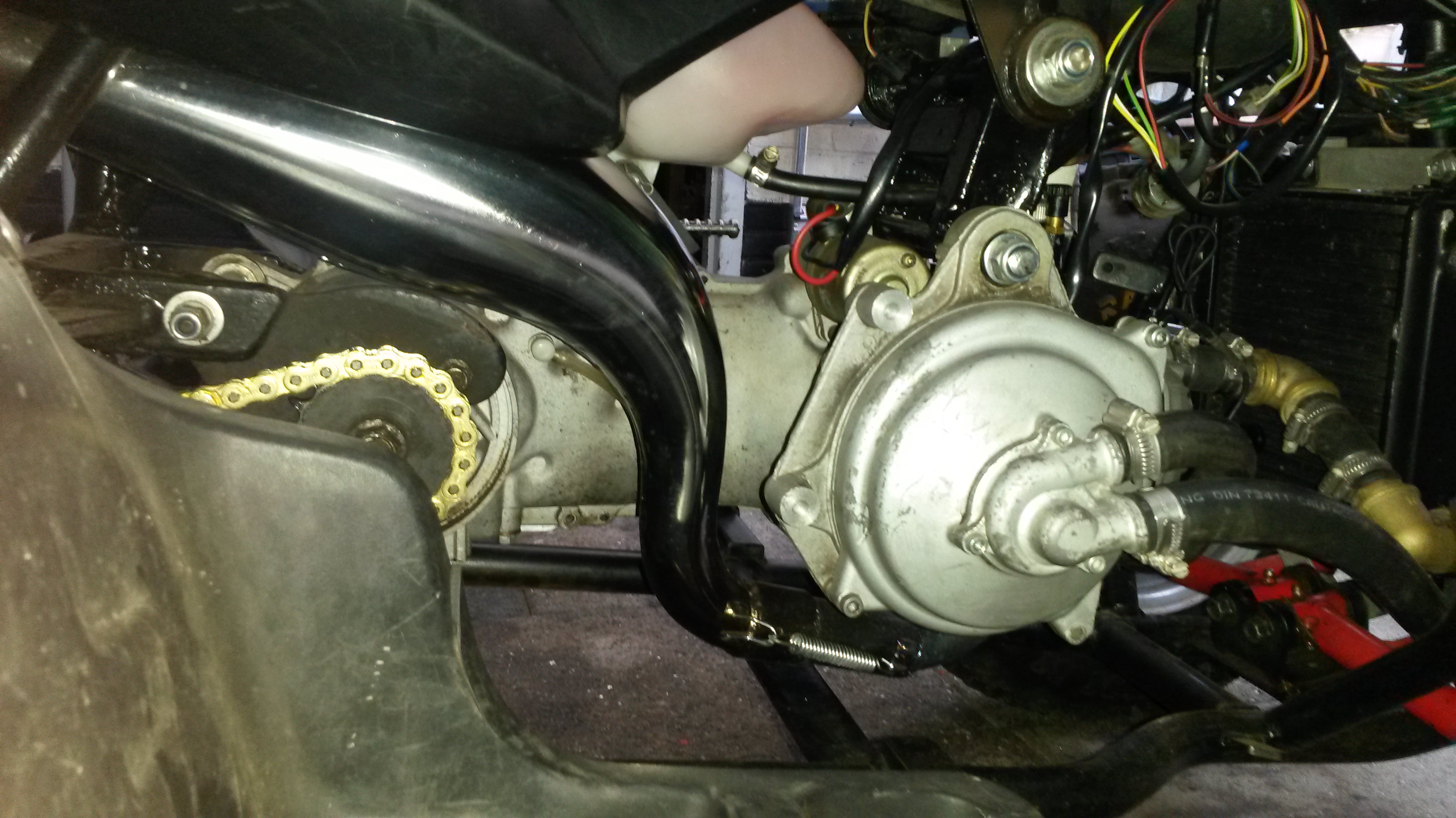

die dikke tandwielen en dito ketting slokken volgens mij ook de nodige aandrijvings energie , daar is vast iets te winnen

Ik ben geholpen door een Belgisch kymco quad dealer
En hij zei als je wat aan de ketting +tandwielen doet moet je heel de aandrijving (rolletjes vario, veer En dergelijke)veranderen en je moet maar hopen dat je de goede rollen en veer te pakken hebt
Niet doen was zijn advies

die dingen kunnen 3 millimeter smaller naar mijn idee , maar bij een tweetact is het zeer van de belangrijke dat de boel goed opmekaar is afgestemd , is er één ding niet goed dan wordt het niks

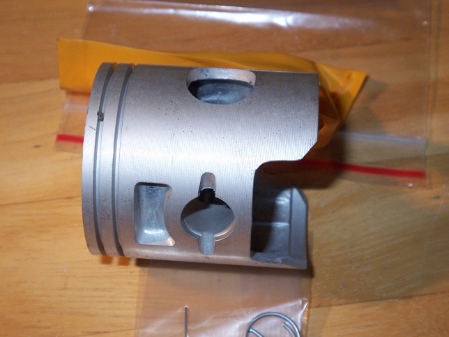

heb een Barikit cilinder bij easyparts.nl besteld en vooruit betaald , echter was niet op voorraad dus nog even geduld

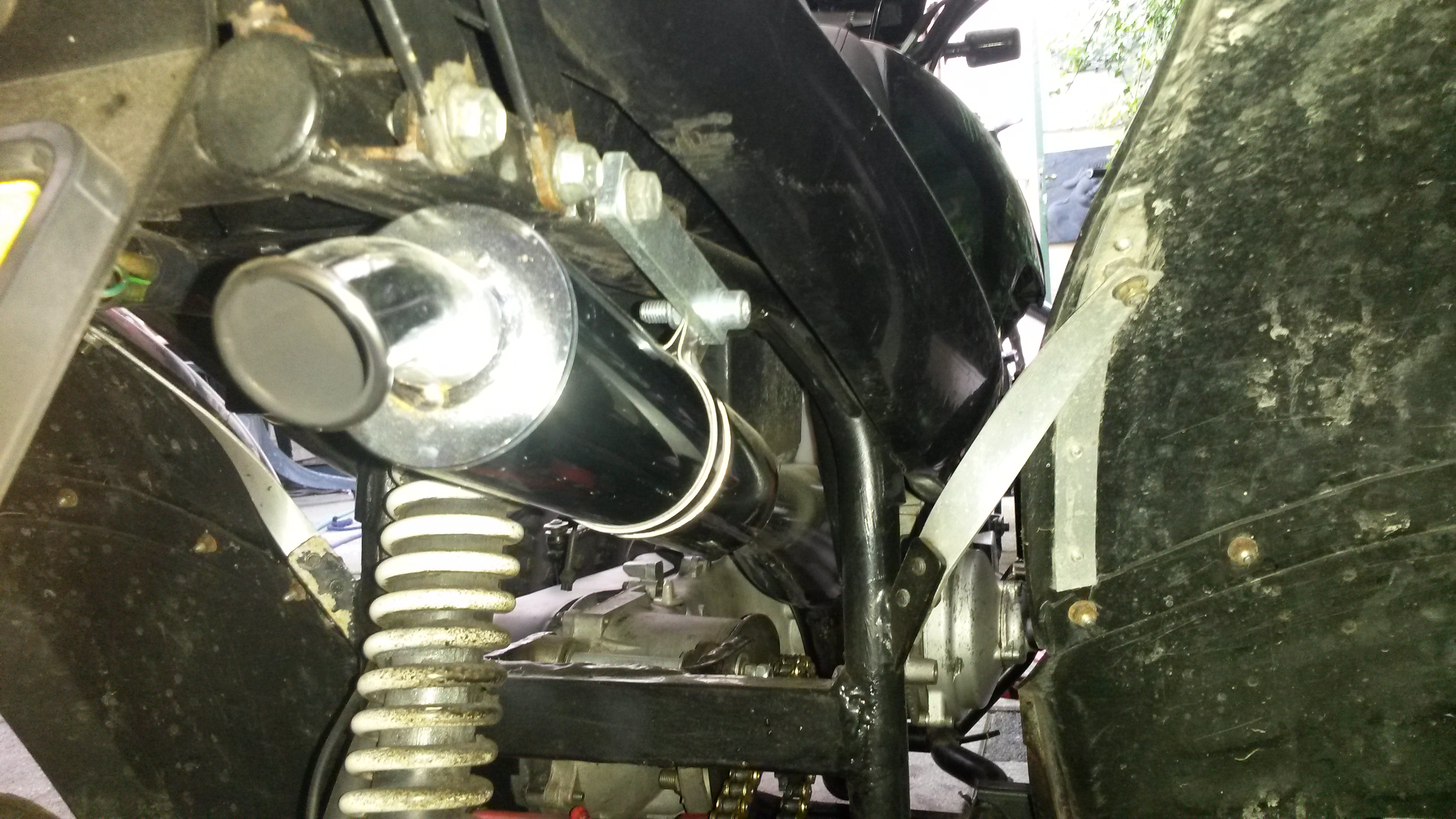

Ik heb de uitlaat besteld die jij adviseert
Maar ze zeiden wel dat hij wel/niet erop kon
De kappen zitten in de weg
Hoe heb jij het gedaan DylanKeizer
Ik wacht op een antwoord

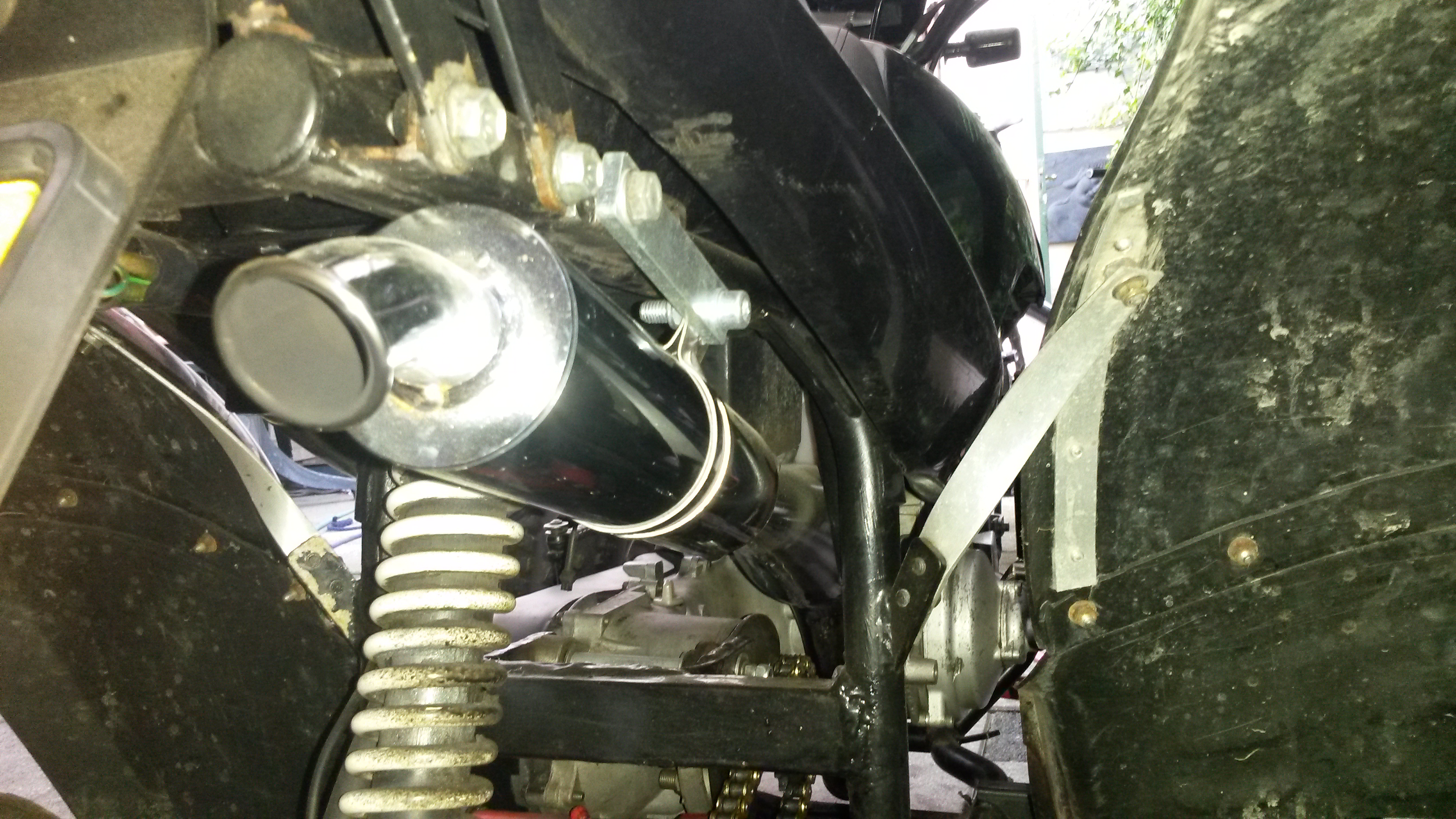

Zelf heb ik een cpi quad daar moest de uitlaat ook aangepast worden maar er is ook het een en ander aan het frame aangepast zal zondag even een foto maken

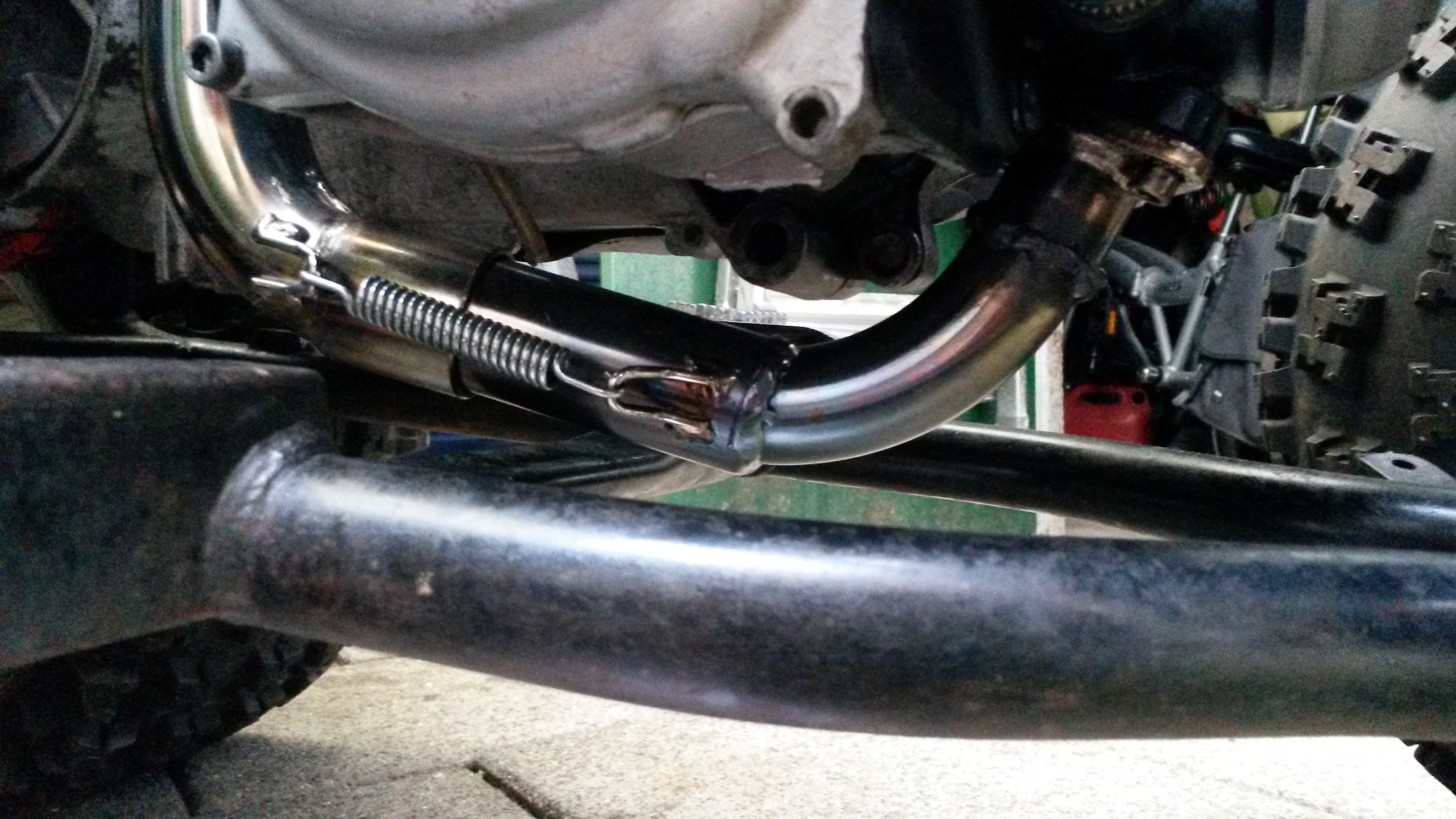

heb wel eens gehoord van een hitteschild

Hier mijn tecnigas quadder
tecnigas quadder 1
tecnigas quadder 1
tecnigas quadder 2
tecnigas quadder 2

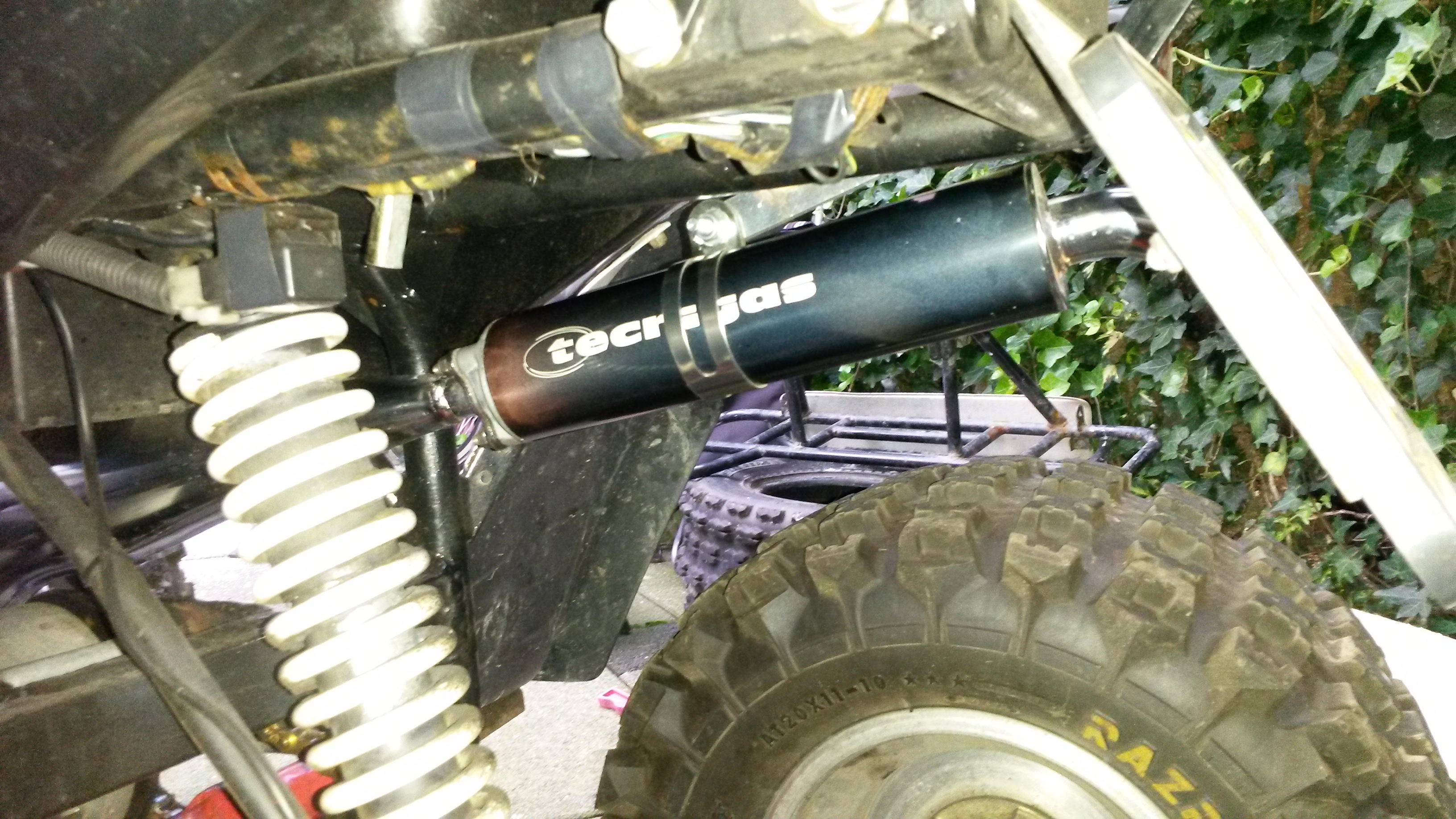

tecnigas quadder 3
tecnigas quadder 3
tecnigas quadder 4
tecnigas quadder 4

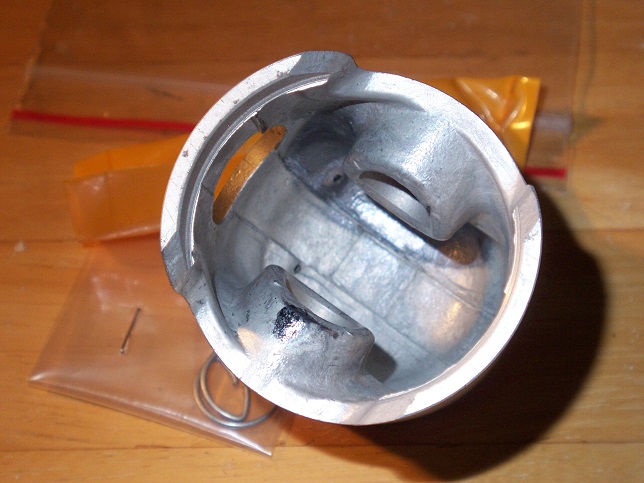

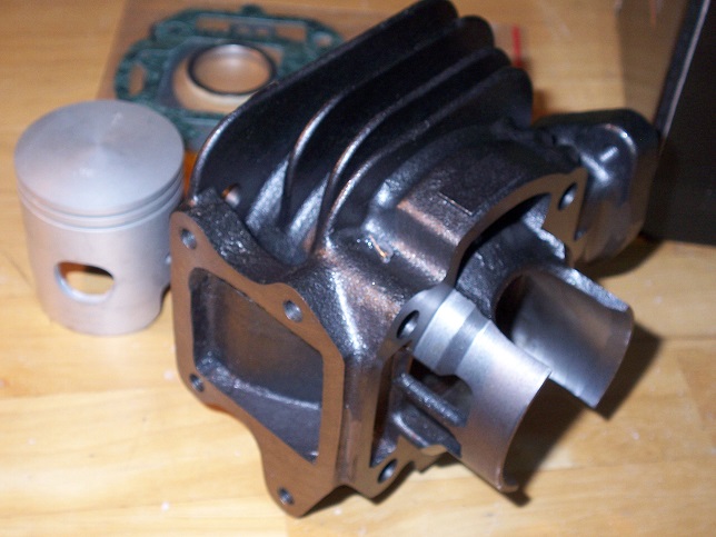

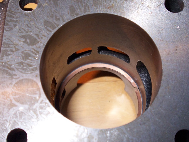

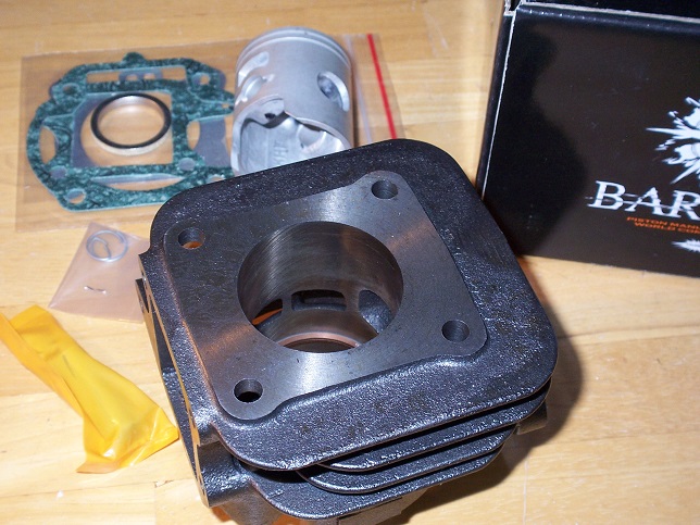

Raafke schreef:heb een 70 cc. Barikit cilinder bij easyparts.nl besteld en vooruit betaald , echter was niet op voorraad dus nog even geduld
zo cilindertje is binnen , eerste indruk is goed

Raafke@ dat ziet er top uit ben benieuwd :P

en voor de helft wat een malossi kost , maar ik schaf me een tweede motorblokje aan waar ik lekker mee kan tunen

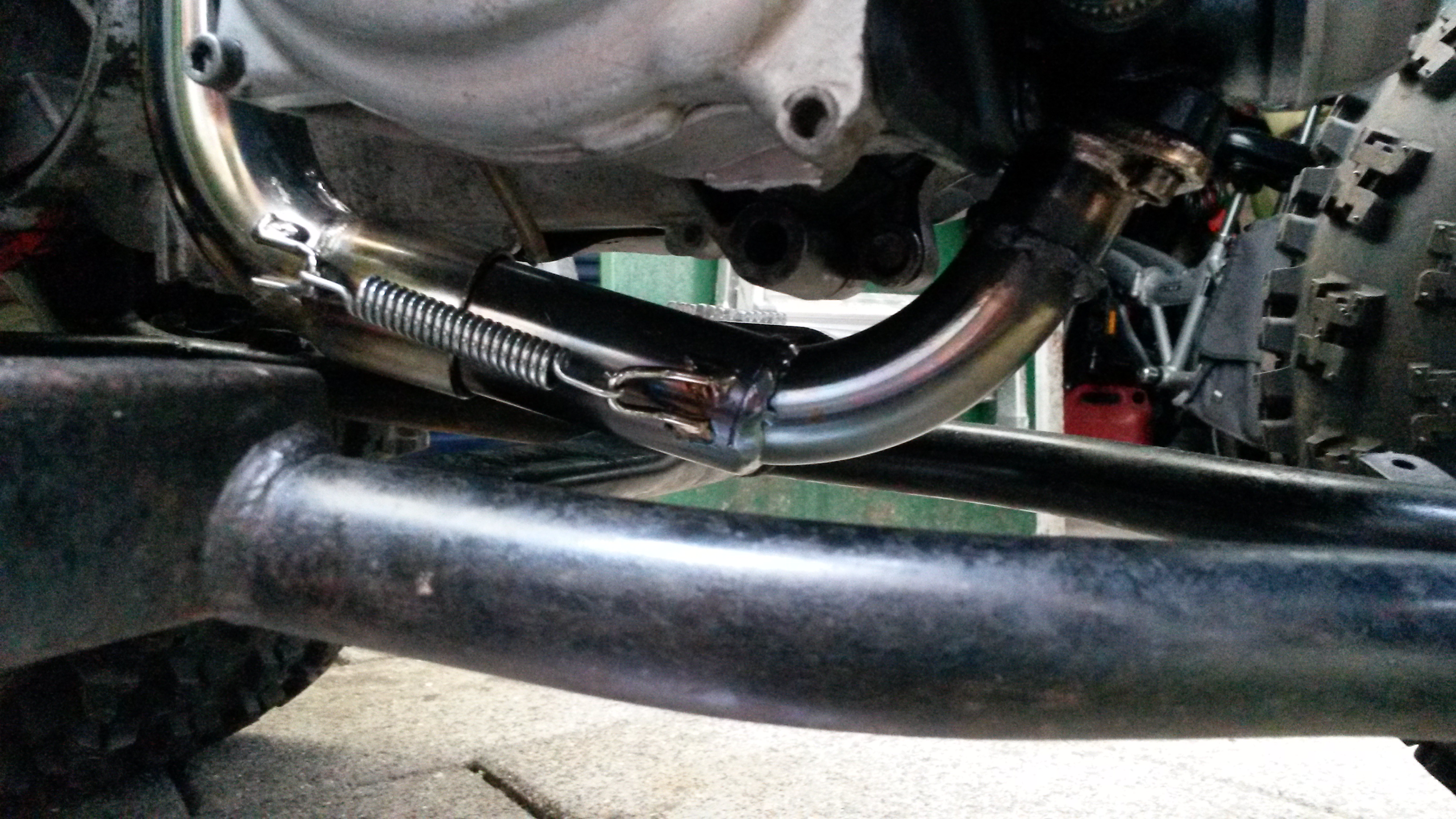

Nou DylanKeizer ik heb een mxu reverse 50
Uitlaat eronder moet hem met rolletjes goed krijgen
Nu rijdt hij 62

Dat is mooi hoeveel cc is het eigenlijk?

Ik heb 6 gram rolletjes meegestuurd
Ik denk dat dat te licht wordt
Ik ga woensdag ff kijken wat hij doet bij 9 gram rolletjes
Maar het was passen en meten met de uitlaat
Wat snijden in de kappen en bij de ophangbeugel
Maar hij zit en maakt een mooi geluid

en wat voor uitlaat is het en hoeveel euro's en waar is het te koop ?
