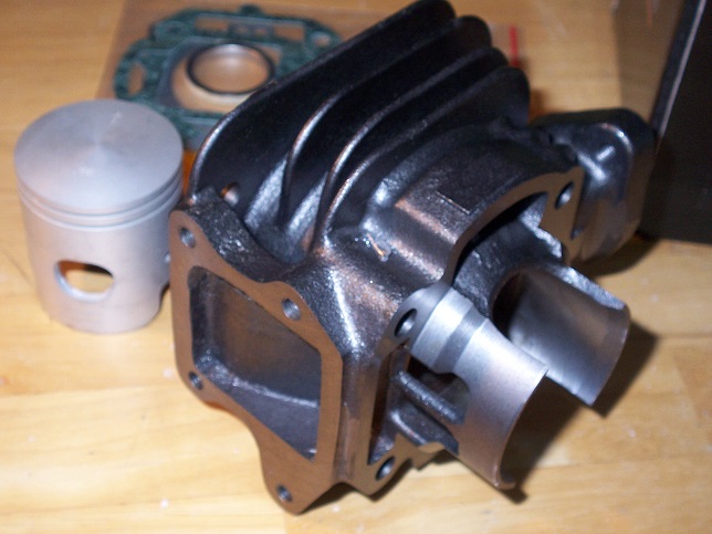

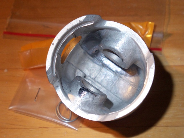

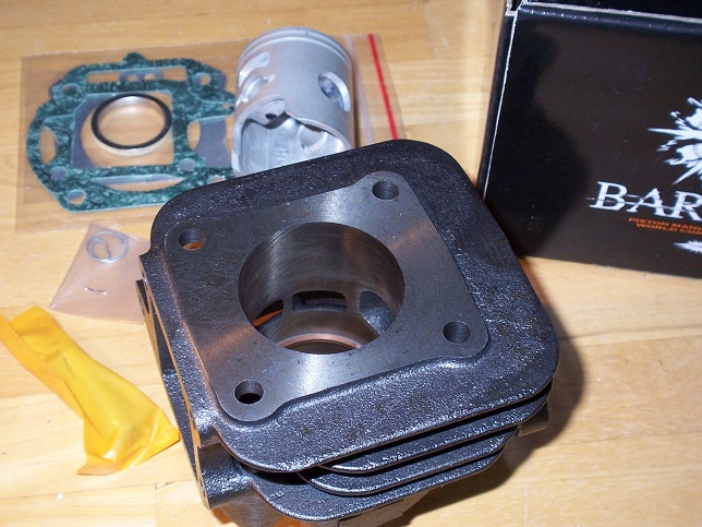

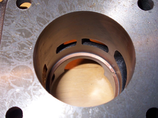

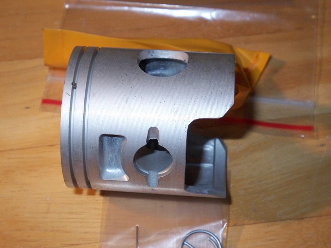

Raafke schreef:heb een 70 cc. Barikit cilinder bij easyparts.nl besteld en vooruit betaald , echter was niet op voorraad dus nog even geduld
zo cilindertje is binnen , eerste indruk is goed
