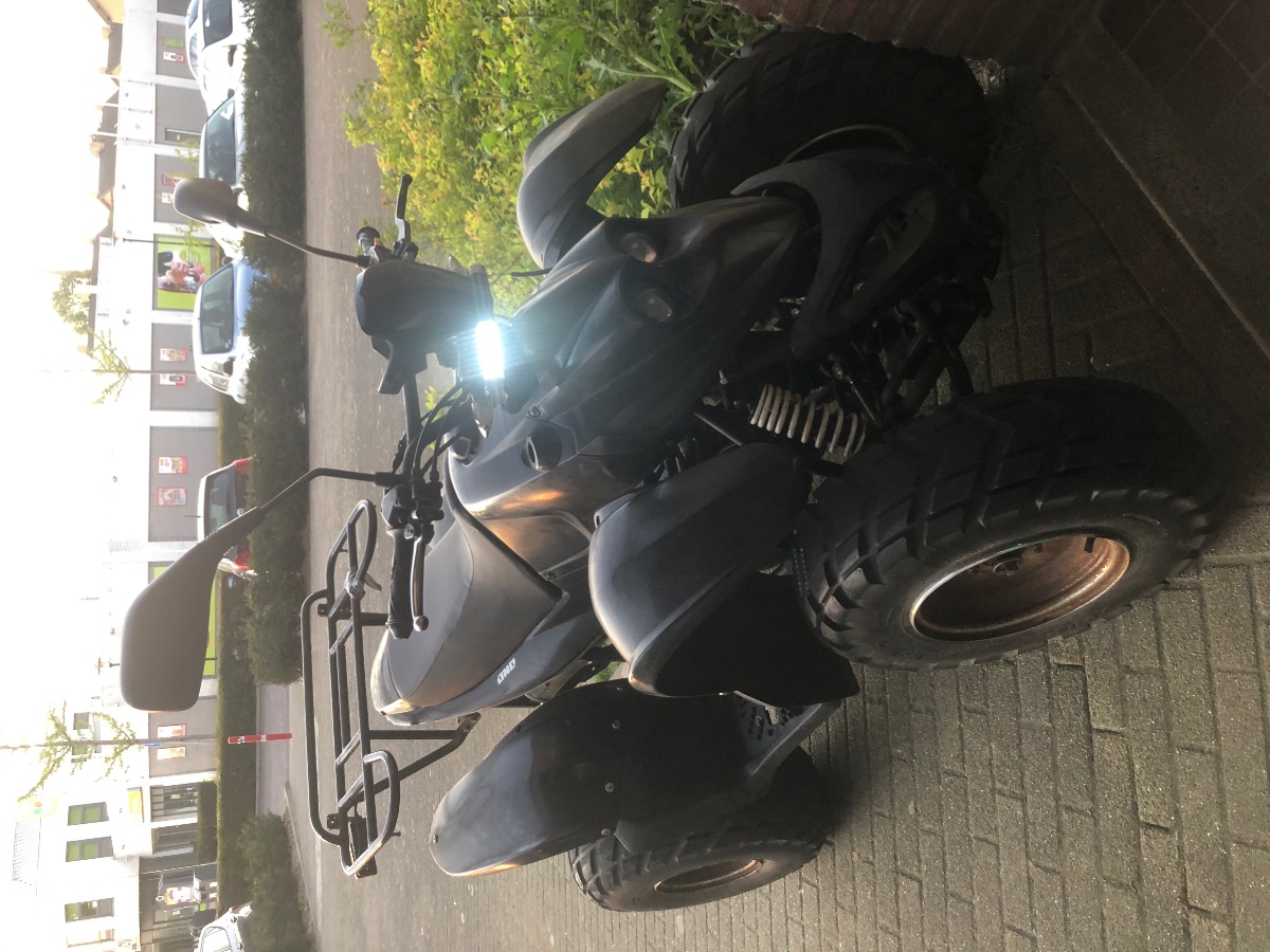

Onze cpi
Onze cpi
Re: Tuning CPI XT 50 R
Geplaatst: di apr 21, 2020 8:41 pm
Ja het zijn leuke machientjes welke locatie rij jij Skuffy ?
