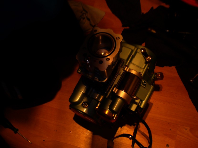

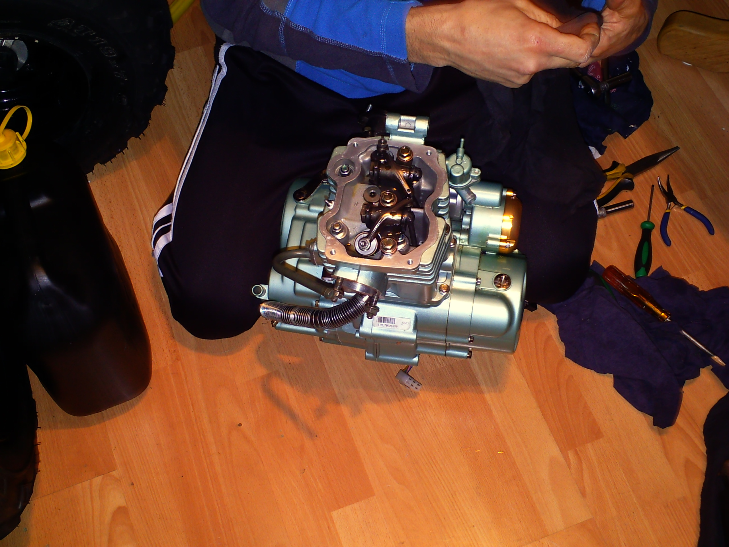

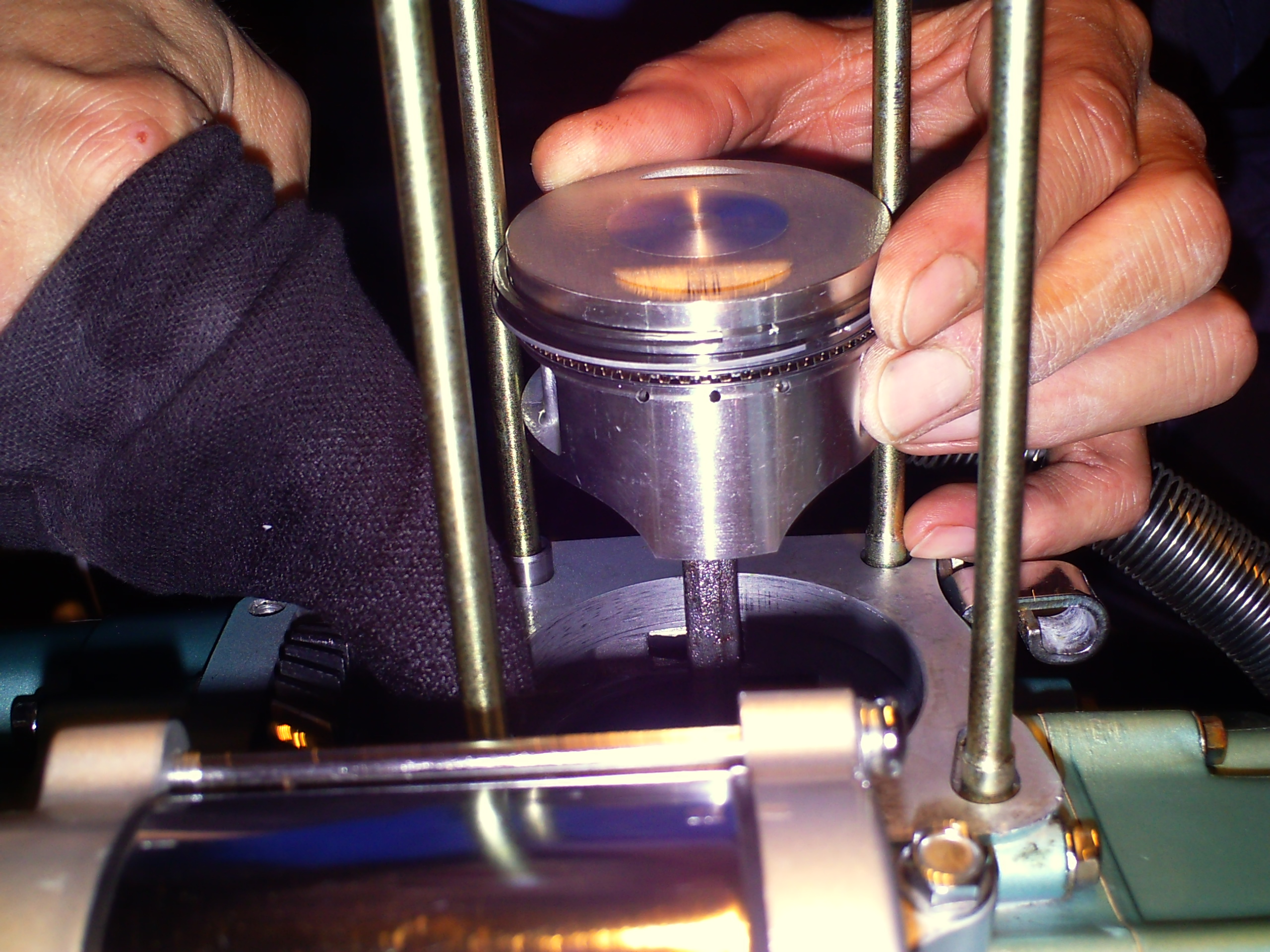

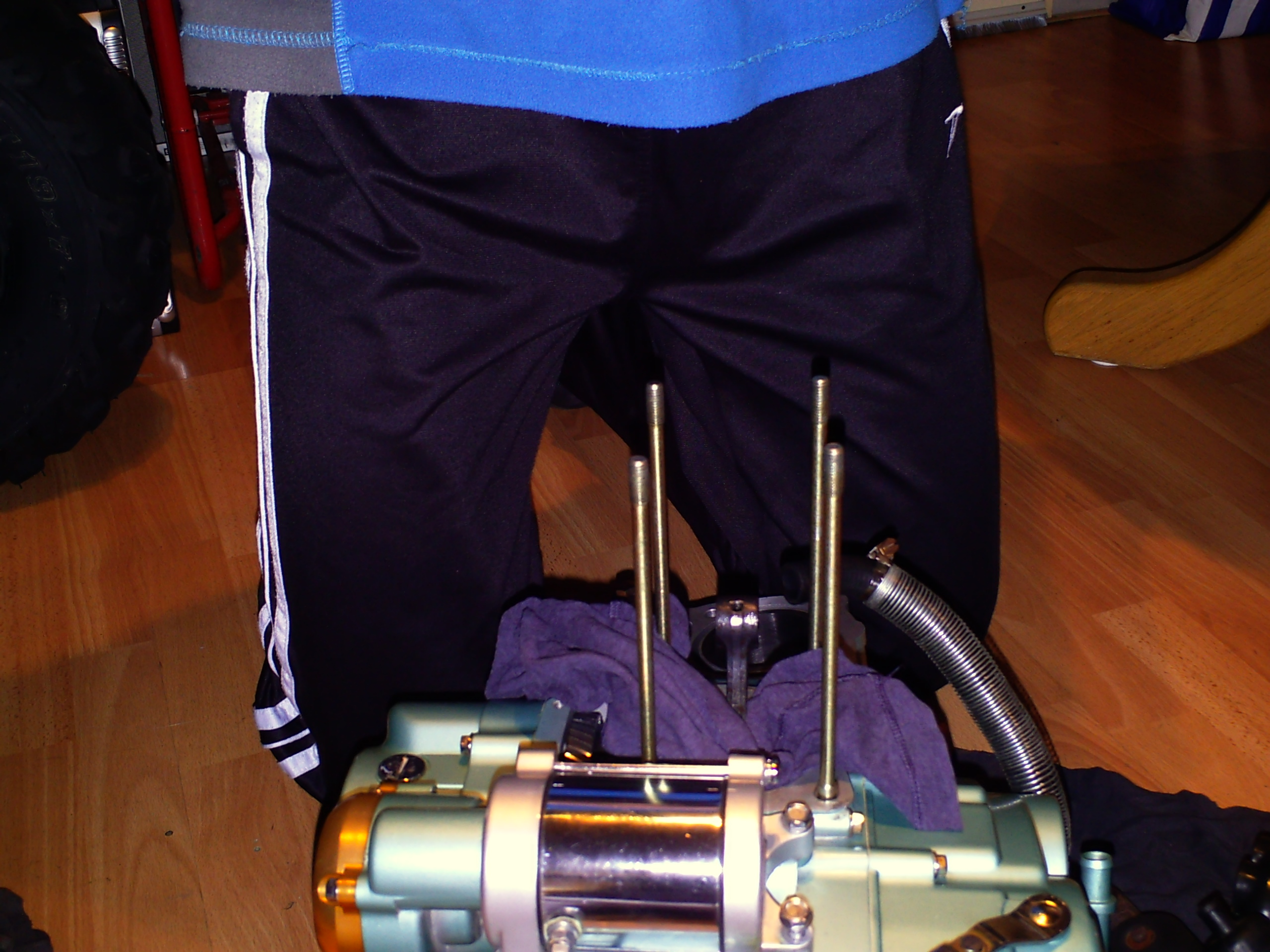

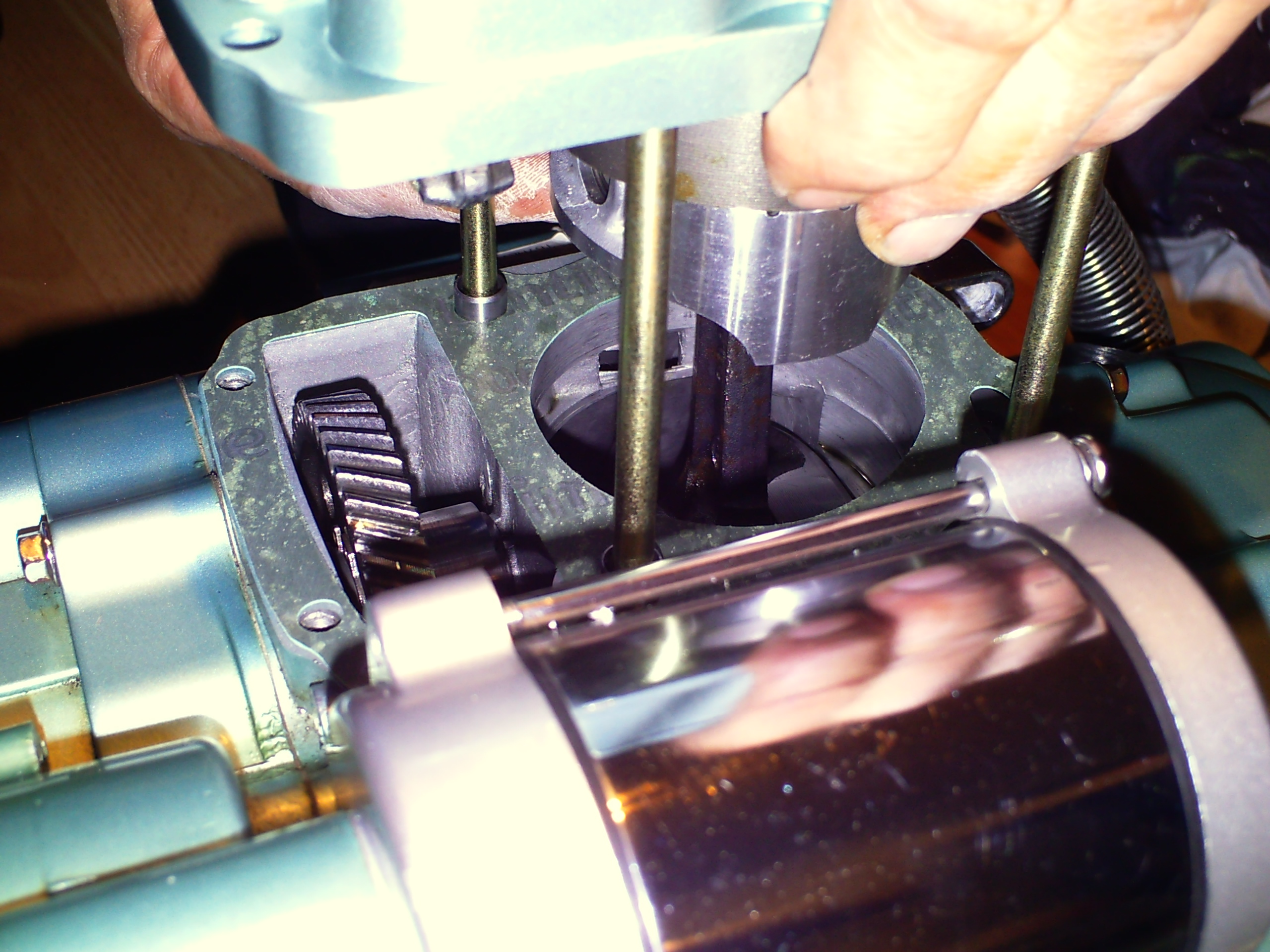

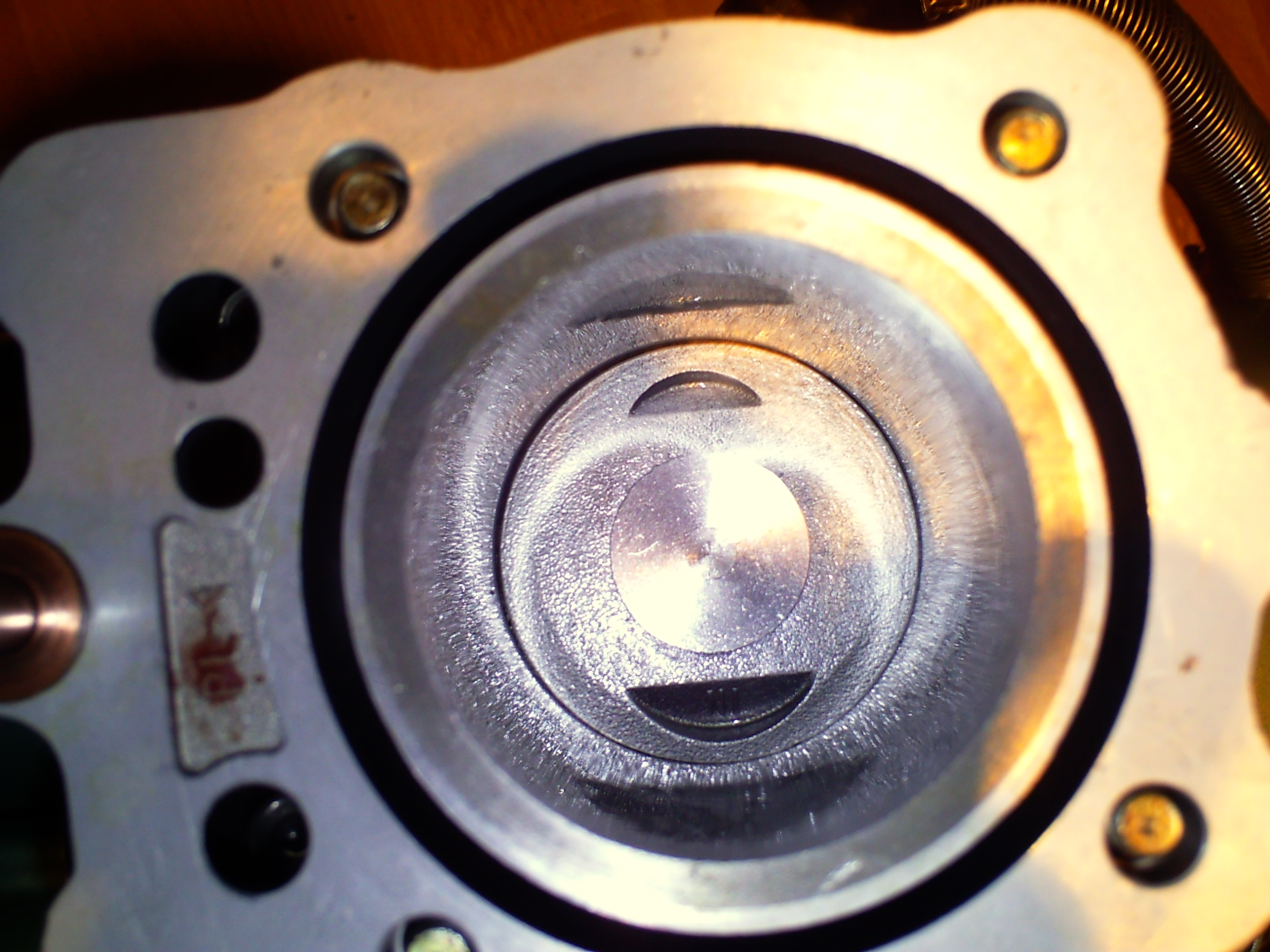

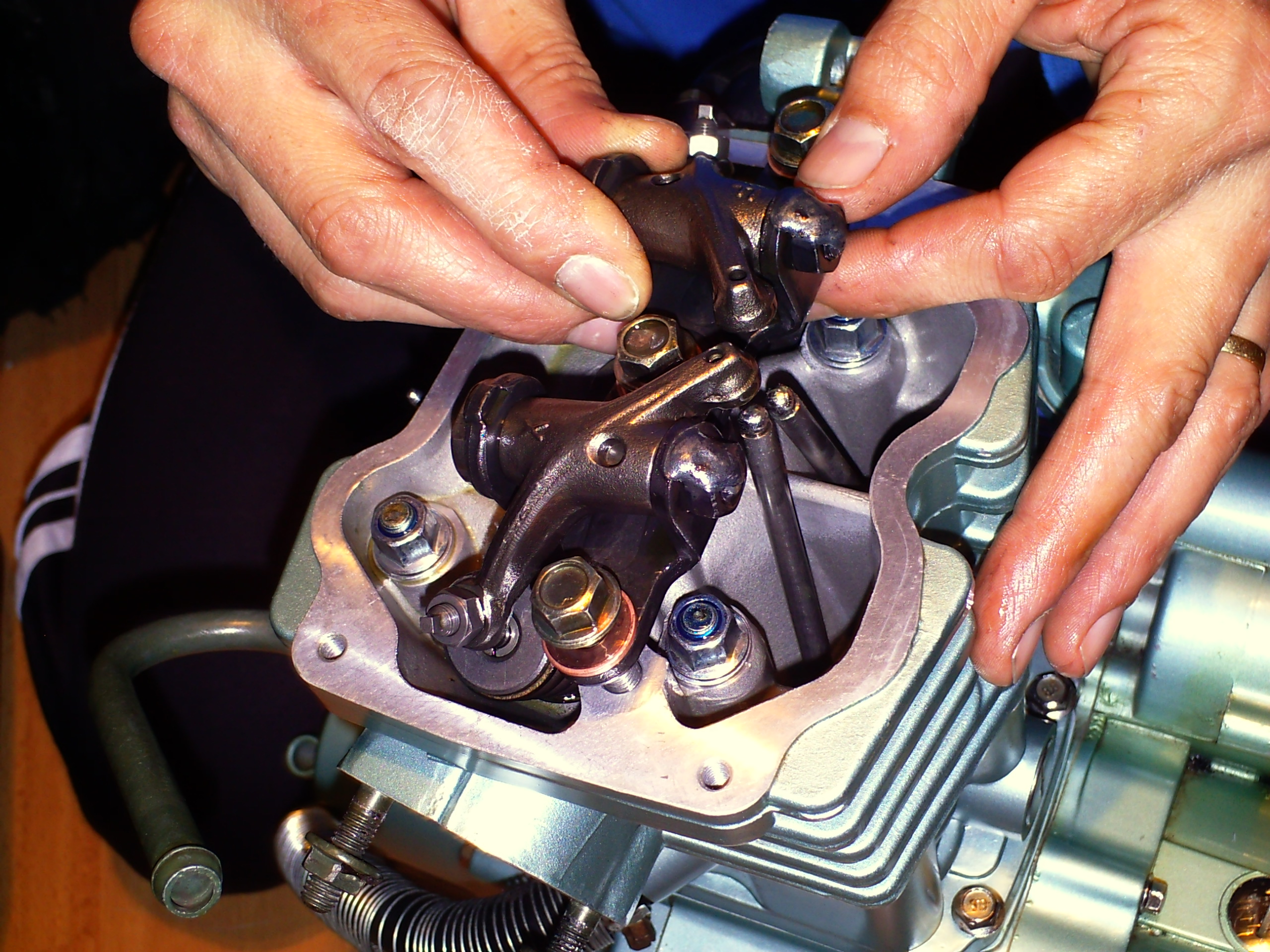

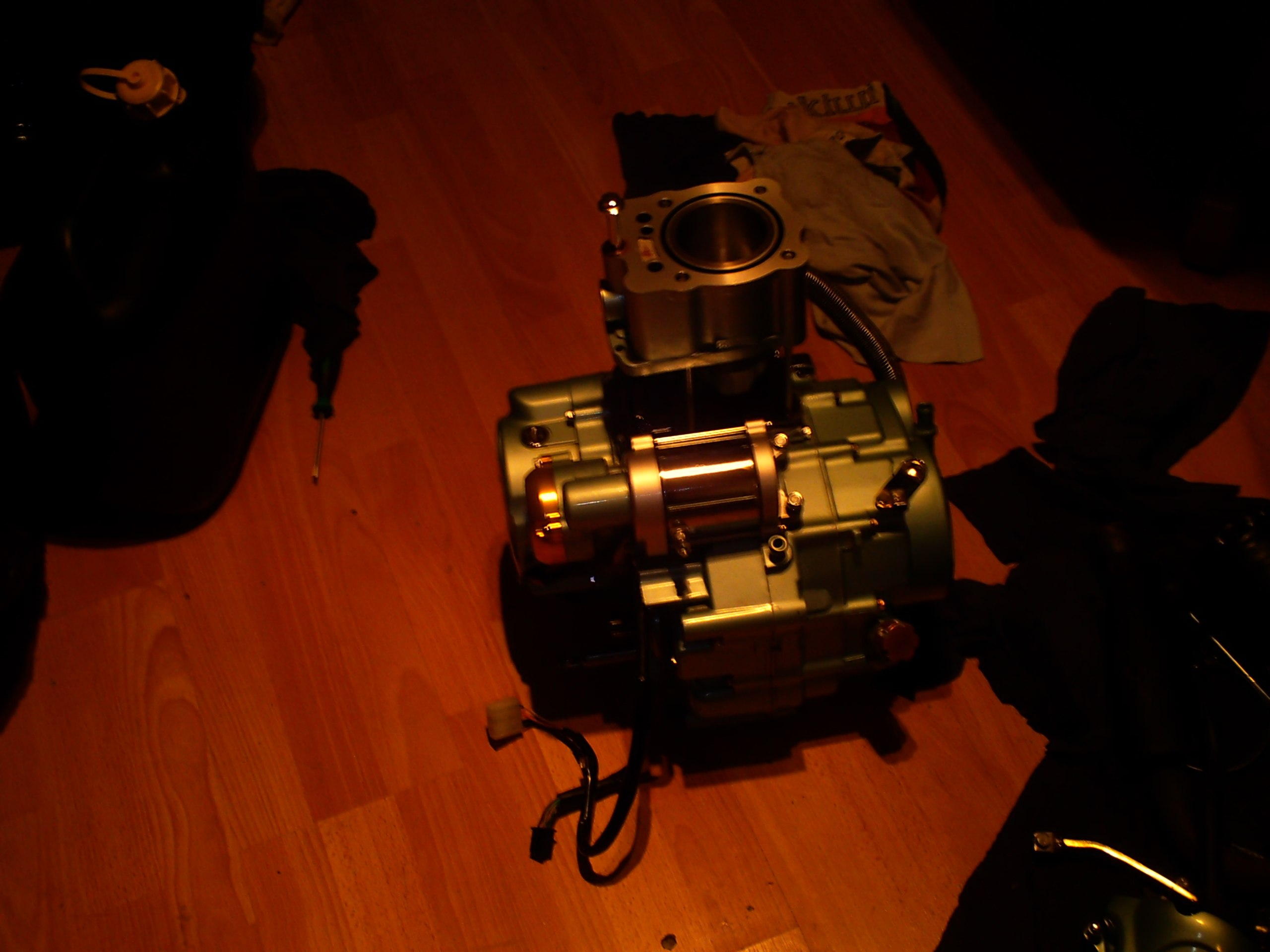

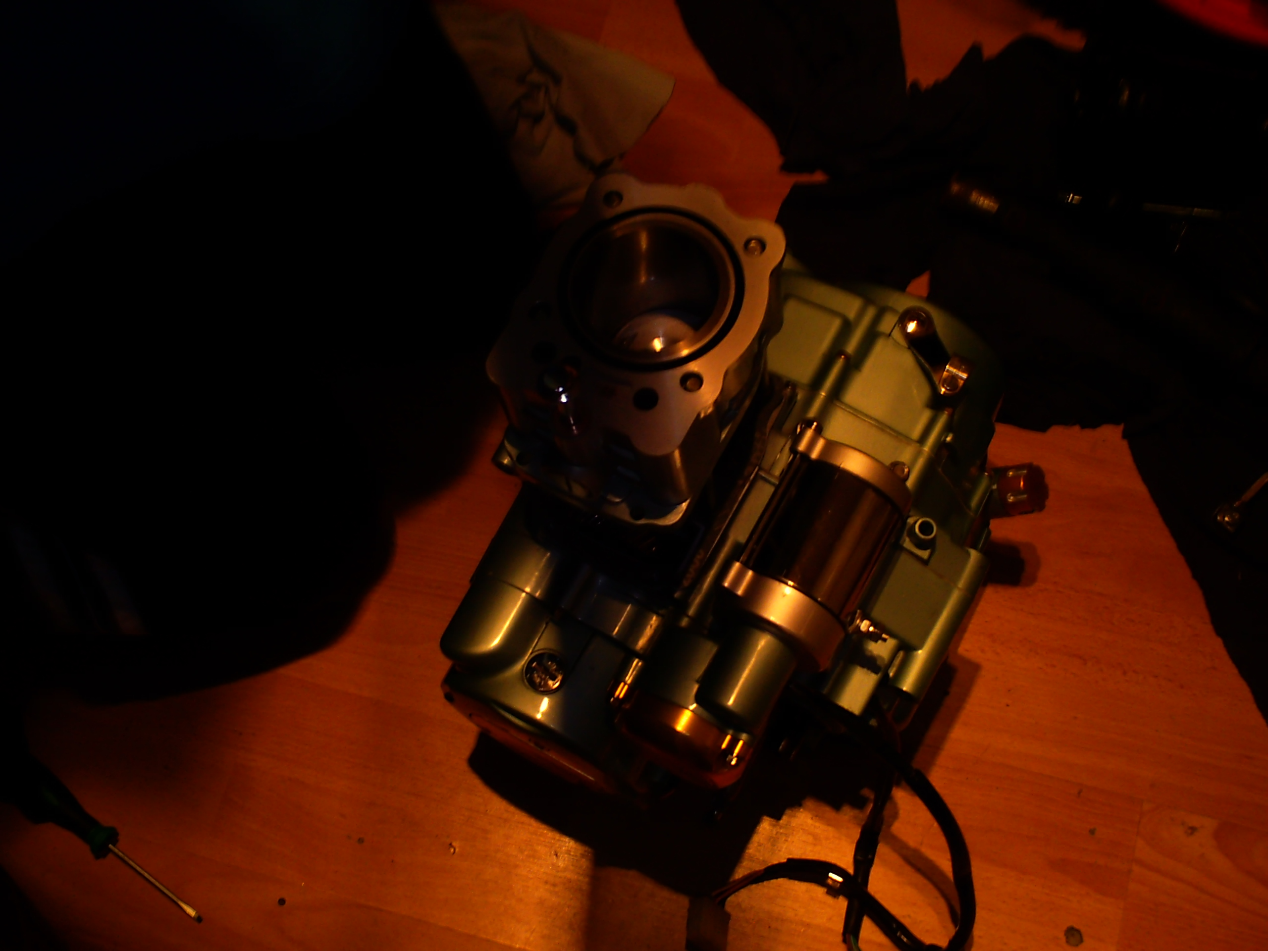

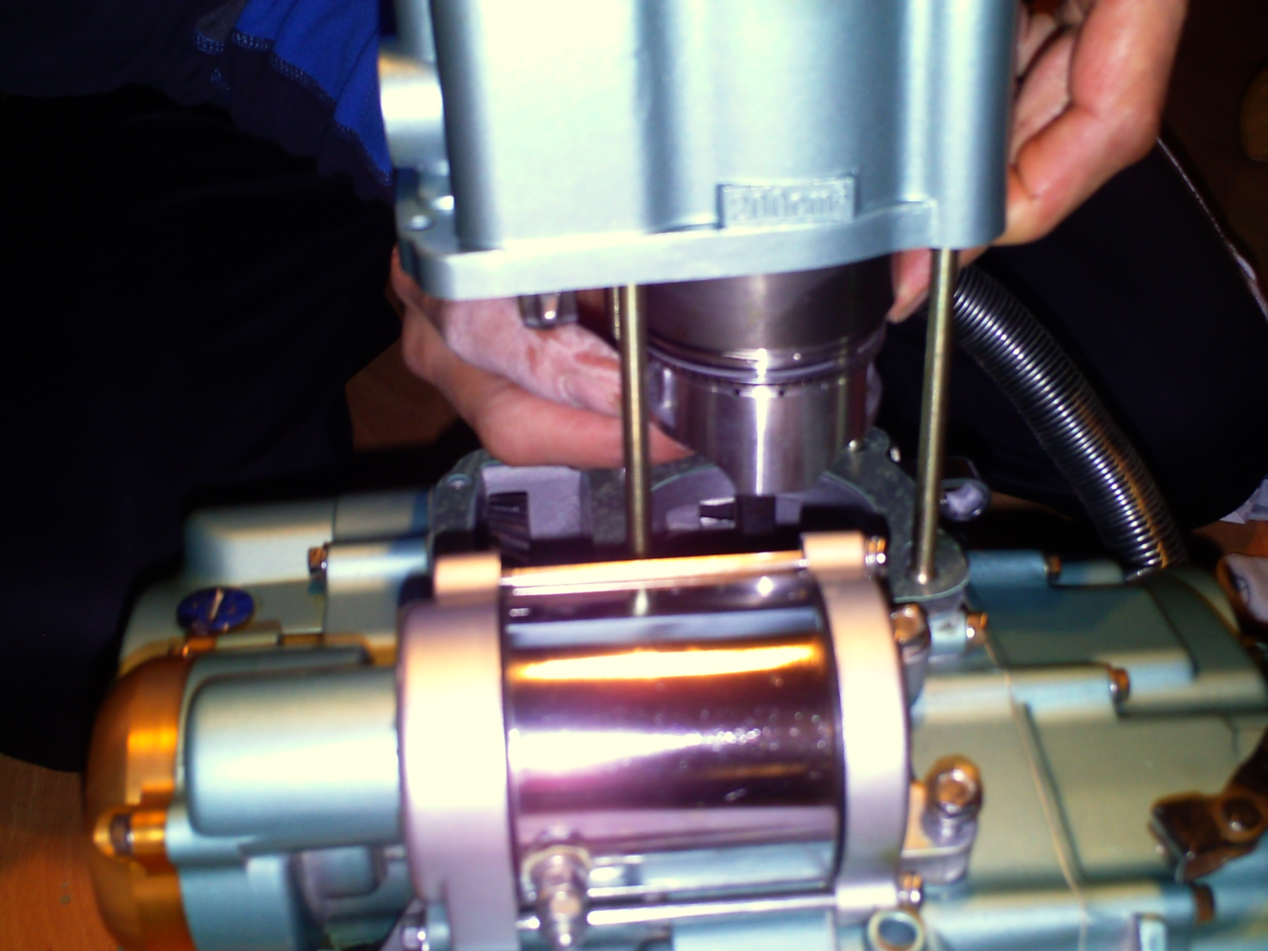

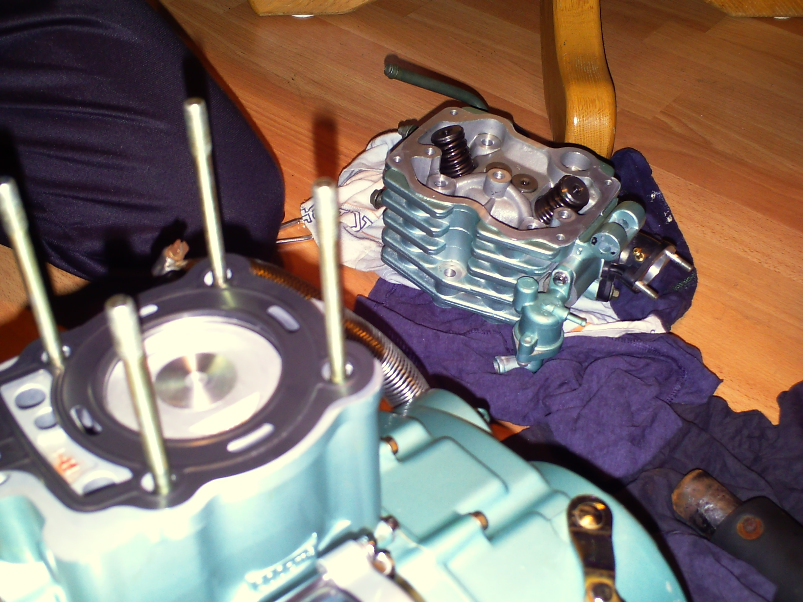

Zie hier hoe het moet
- als het blok er weer onder hangt 0.8 liter olie bijvullen en koelwater via radiateur vullen ook het expantie vaatje vullen tot de bovenste streep dan eerst even starten zonder bougie dop kan de olie een beetje rond in de motor.
en dan de eerste start bougie dop er dus op en als de motor loopt koelvloeistof afvullen met draaiende motor doe dit wel voordat hij echt warm is.
