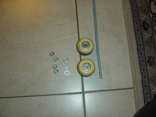

dus wat heb je nodig:
- 2x skateboard of skeelerwieltjes
- 4x moeren
- 4x rondel
- draadstang (met 20cm heb je zeker genoeg)
benodigdheden
benodigdheden

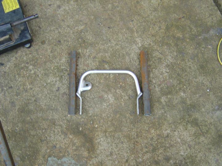

hier het vervolg

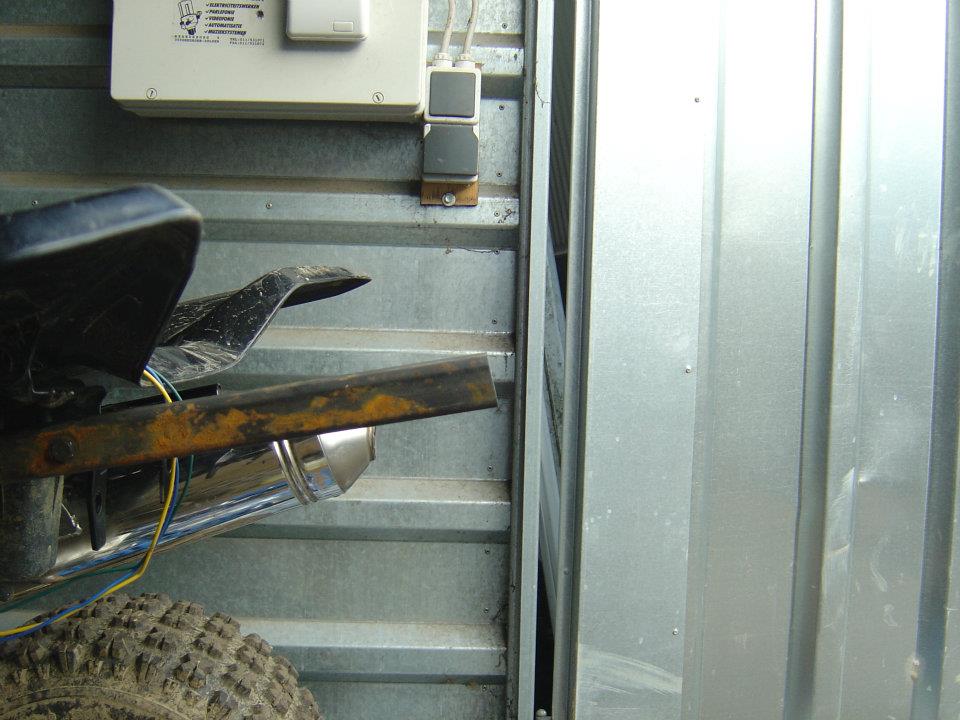

eerst effe kijken of hij wel lang genoeg word
zo raakt men uitlaat niet de grond

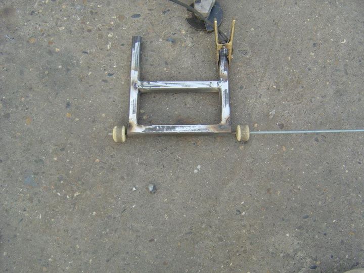

deze heb ik 30cm lang gezaagt
eind resultaat
maar toen paste me kapsteunen er niet meer achter en heb het toen verkloot :doh:
