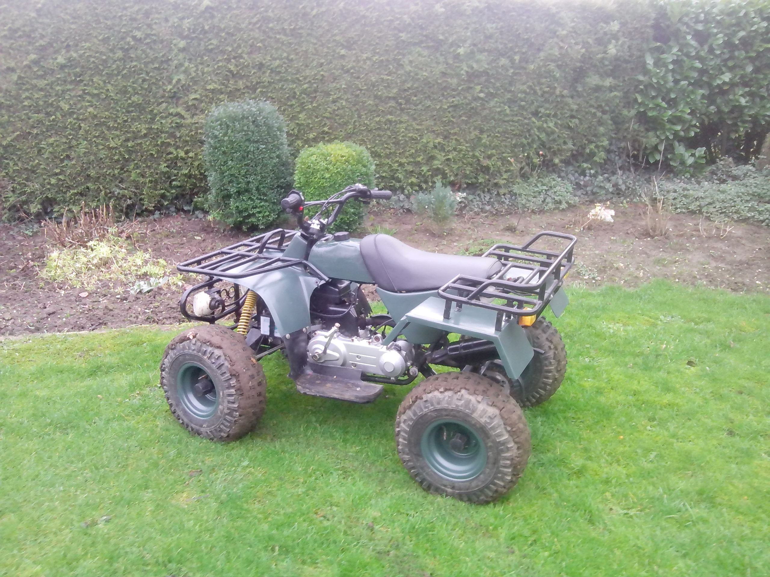

ik heb vorge week een quad gekocht
nu is de quad begrenst. ik wil hem graag wat harder laten lopen
hij gaat nu niet hader dan 20 km :oops: trekt wel goed is een automaat
kan iemand mijn helpen ?
hier onder een foto van de quad
alvast bedankt
han
foto quad
foto quad
Re: quad gaat niet hader dan 20km
Hoi en welkom hier
Normaal gesproken worden quads begrenst met het duimgas daar zit een schroefje op die je kunt uit draaien draai deze helemaal uit en geef vol gas als de quad niet loopt let op dat je in de carburateur en tik hoort aan het eend van het gas draai de schroef nu een klein stukje in totdat je weerstand van het schroefje voelt en als het goed is zal hij nu wat harder rijden ;)
