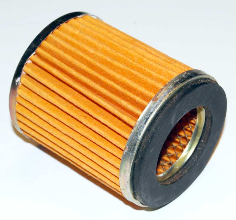

ik heb een luchtfilter van papier in een plastic behuizing gemonteerd , want van dat schuimrubber ben ik zowiezo geen fan

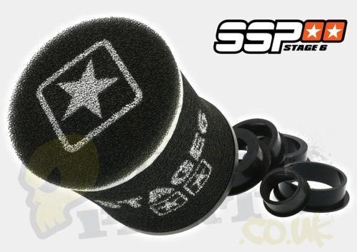

Ik bedoel dit soort filters deze filteren wel het vuil er uit
- Filter schuim
- -colour-red-colour--[2]-5384-p.jpg (29.1 KiB) 72549 keer bekeken

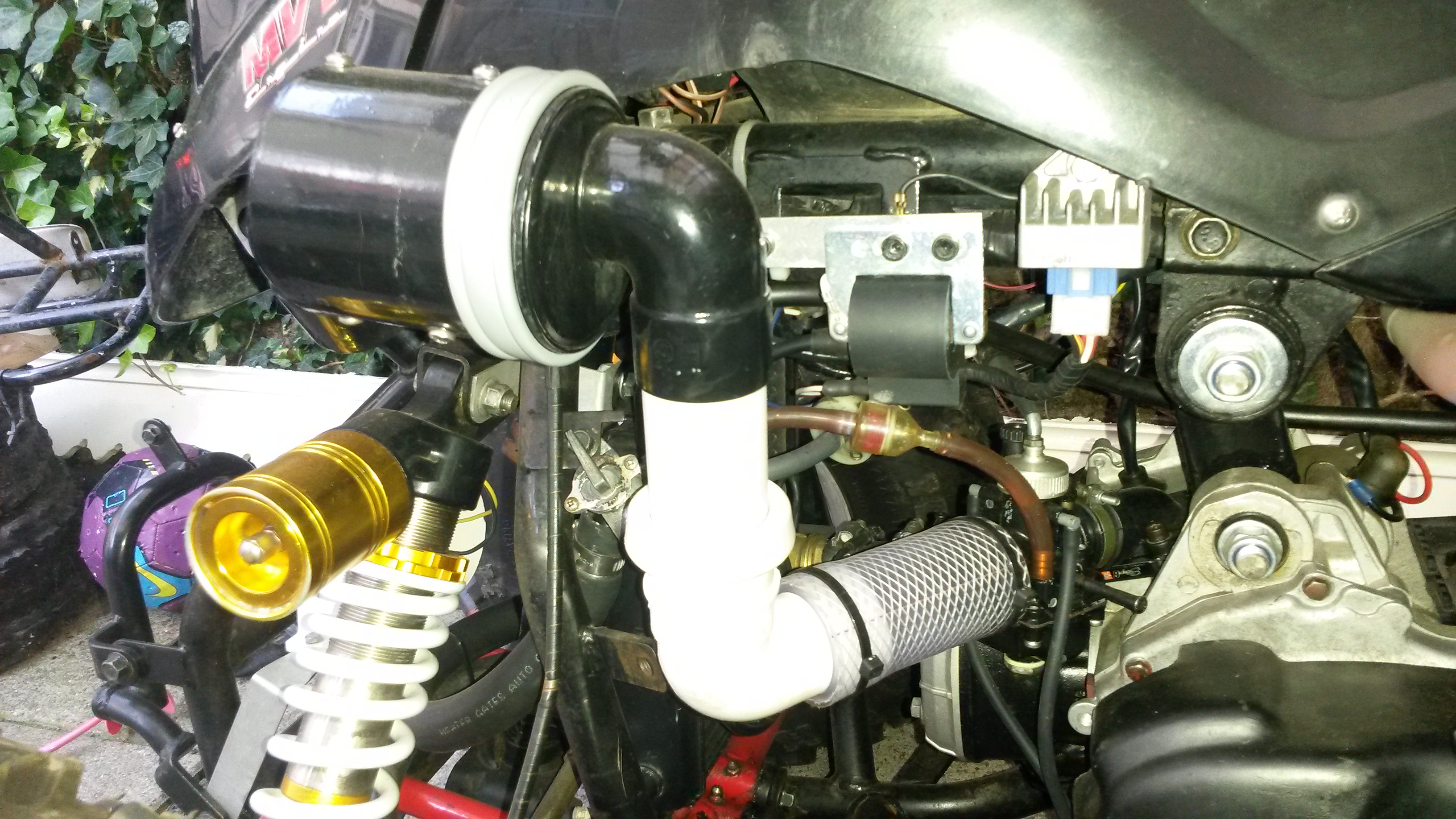

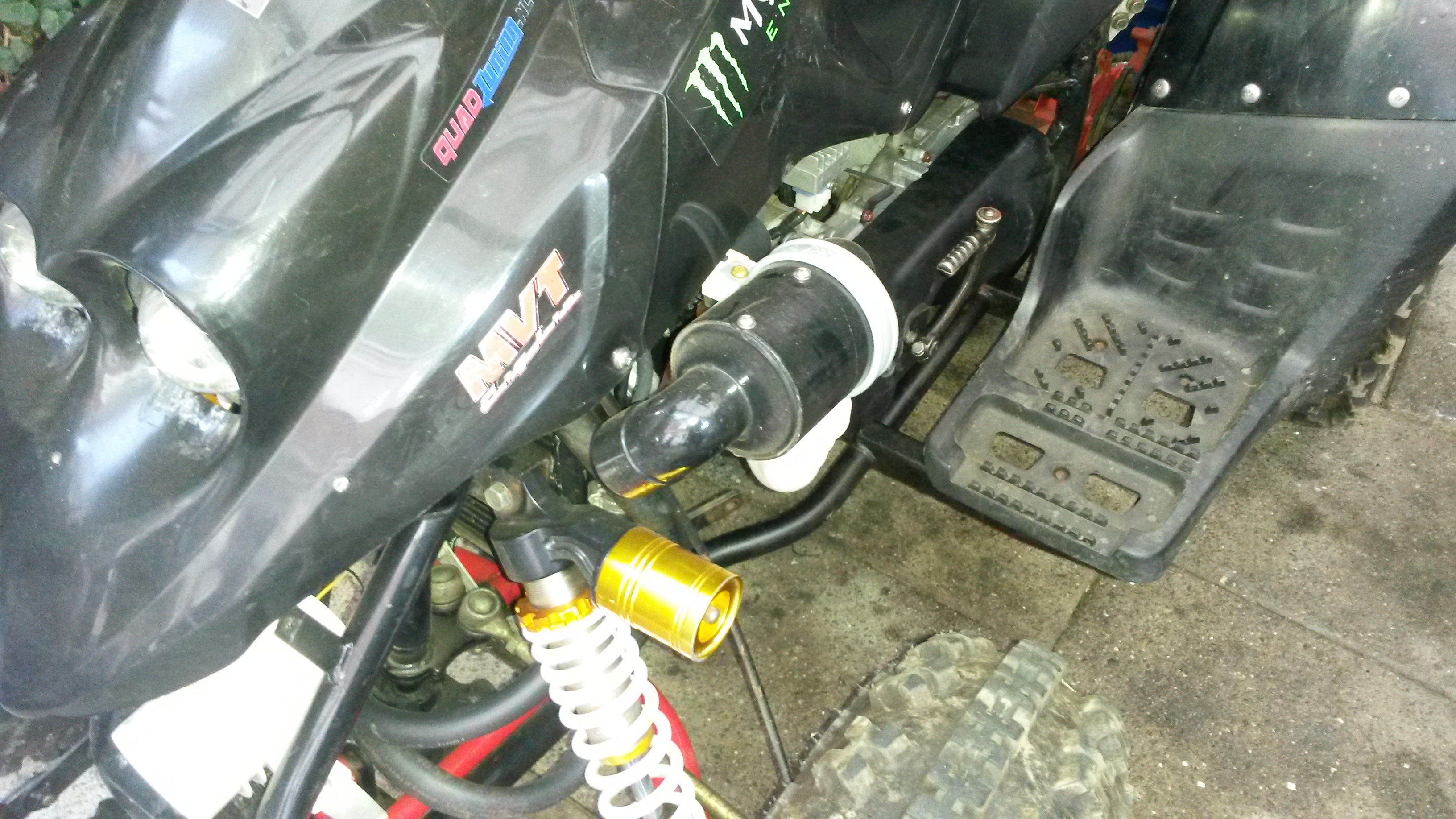

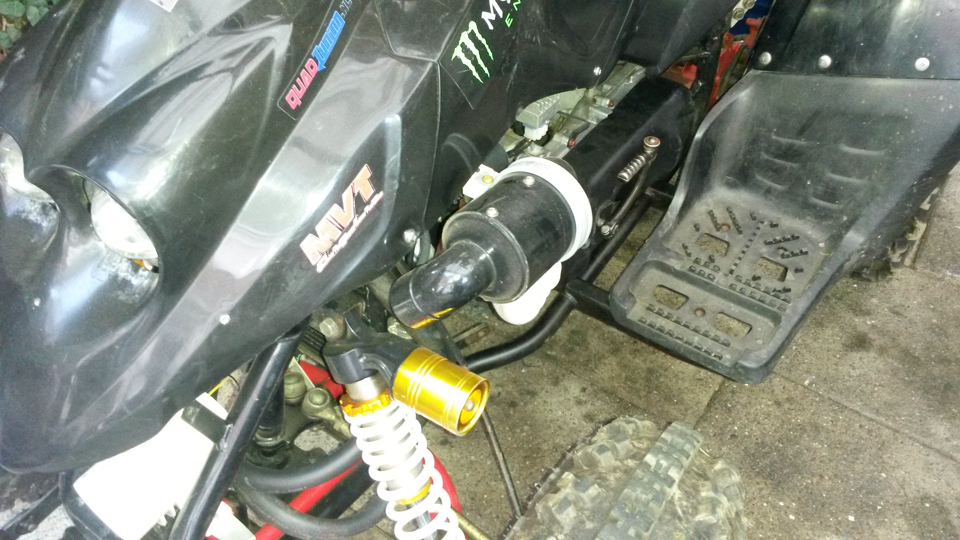

Dat is allemaal mooi spul alleen heb je altijd restrictie en dus verlies zelf heb ik een eigen lucht filter gemaakt van PVC zal zondag even een plaatje schieten

, filterfotootje

Zoals gezegd hier de mijne valt niet mee om een 21 mm carb van voldoende lucht te voorzien
