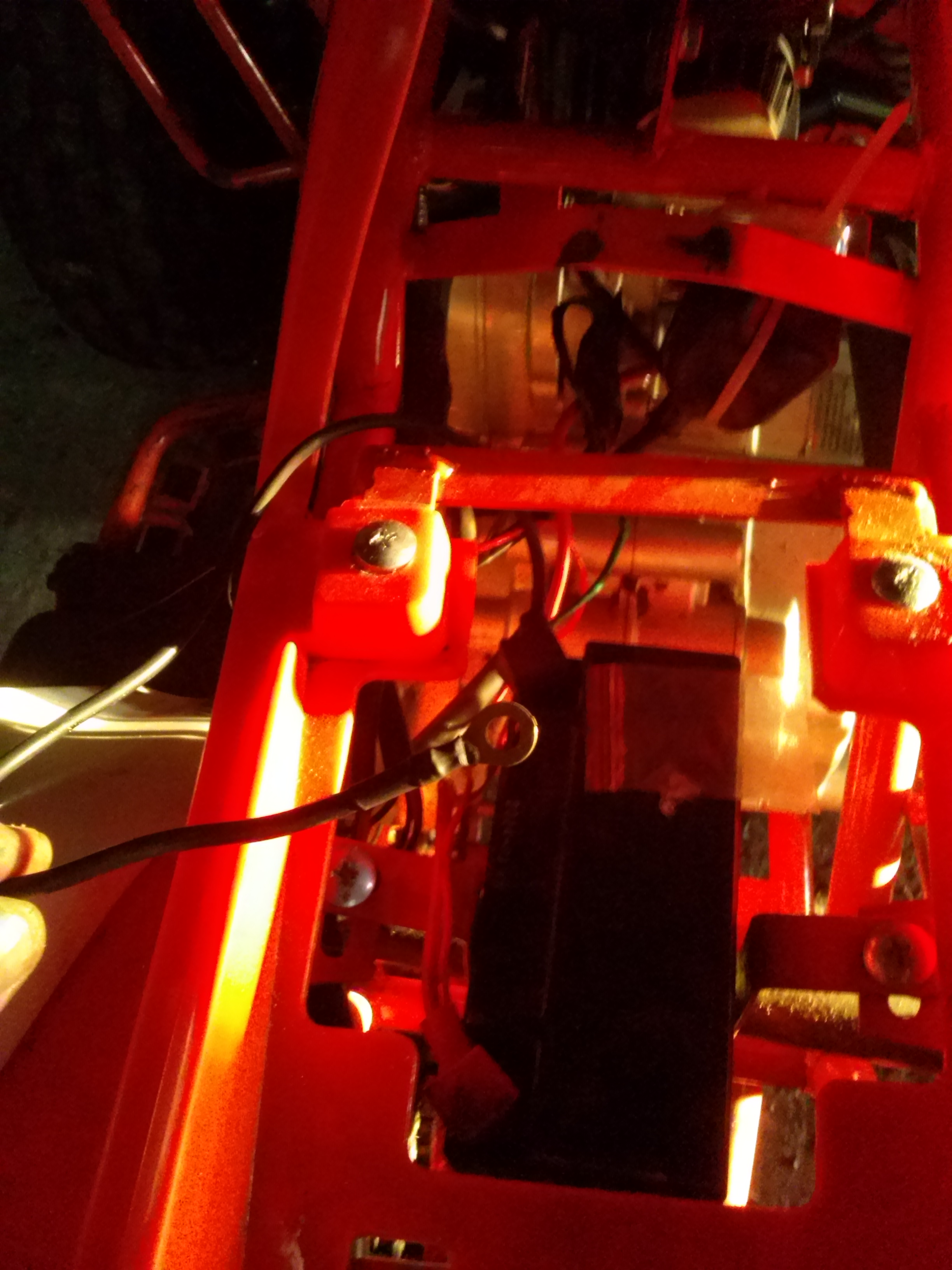

Ka n iemand zeggen waar de zwarte draad afkomstig van de +pool bevestigd dient te worden.
De groene draad afkomstig van de +pool brandt door, is dit het gevolg vsn het feit dat de zwarte draad nergens naar toe gaat op dit moment,
Zie foto
Foto
Foto

De zwarte draad dat is de aarde deze moet op het blok of frame bevestigt worden ;)

Ok duidelijk, brandt daarom de groene draad ook door, mantel is er afgesmolten, of heeft dit een andere oorzaak
Klaas

:( Oeii Klaas, je bent(was) gevaarlijk bezig.
Ik denk dat je nou pech hebt en niet alleen die groene draad is gesmolten.
Als die draad een kabelboom ingaat zal er wel meer versmolten zijn.
Maar aan de andere kant heb je geluk dat hij niet in brand gevlogen is.
Ook heb je geluk dat de accu niet ontploft is, dan had je misschien accuzuur in je ogen gekregen.
Accuzuur is verdund zwavelzuur, dat wil je niet in je gezicht krijgen.
Dus Klaas, onthoud dit: een zwarte draad is altijd de - of massa kabel, die nooit op de + van de accu houden. ;)

Sorry, ik geef verkeerde info
De zwarte draad en de groene draad komen van de - pool, de groene draad is gesmolten tot aan de kabelboom en de zwarte moet ik dus als aarde draad bevestigen op het frame.
Vraag; waarom is de groene draad gesmolten

Okee, nou snap ik het.
Als die dikke zwarte niet aan het blok/ frame was bevestigd, moest alle stroom, tijdens het starten, door dat dunne kabeltje.
Dat word dan te warm en de isolatie gaat smelten.
Je kan dit vergelijken met een stekkerdoos thuis, als die gemaakt is voor max 2000w en je zet er 4000w aan, dan heb je ook kans dat het gaat smelten. :(

Helemaal duidelijk ik ga ea vervangen en vastzetten, bedankt voor de info.

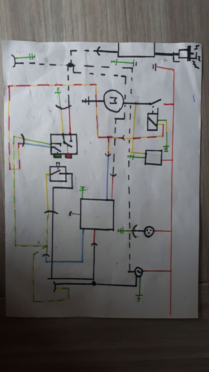

Heb zelf een bedradingschema gemaakt van nitro 50cc
Hopelijk kan je hier wat mee.
Gr sjors
