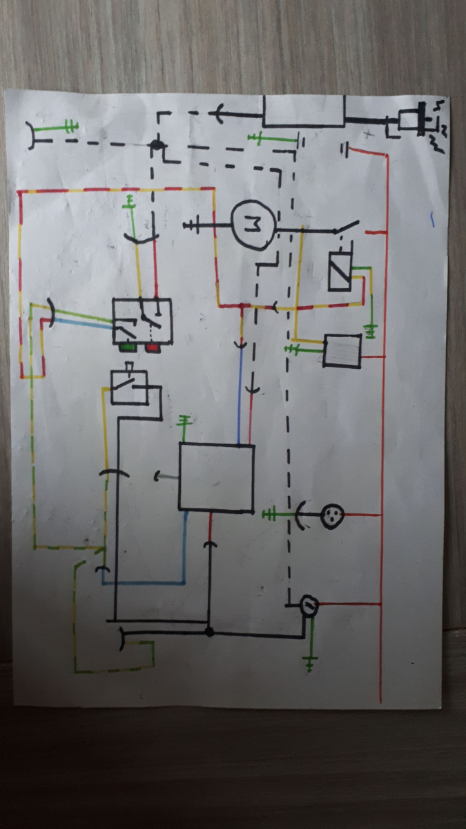

Heb zelf een bedradingschema gemaakt van nitro 50cc
Hopelijk kan je hier wat mee.
Gr sjors
