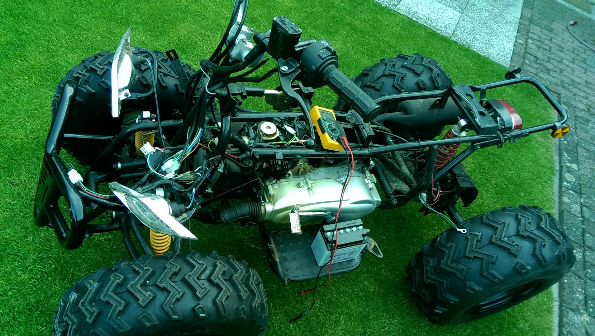

Ik heb een Chinese quad (waarschijnlijk een Sport ATV SX-GATV150).
De quad heeft een tijdje stil gestaan en ik wou hem weer eens proberen te starten, maar het lukt totaal niet.
De accu helemaal opgeladen en geeft 11 volt.
Ik kom wel iets raars tegen, vandaar dit berichtje.

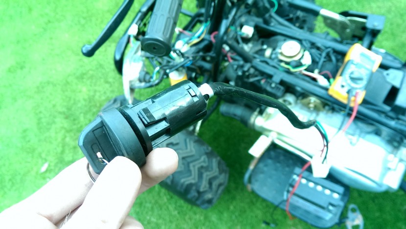

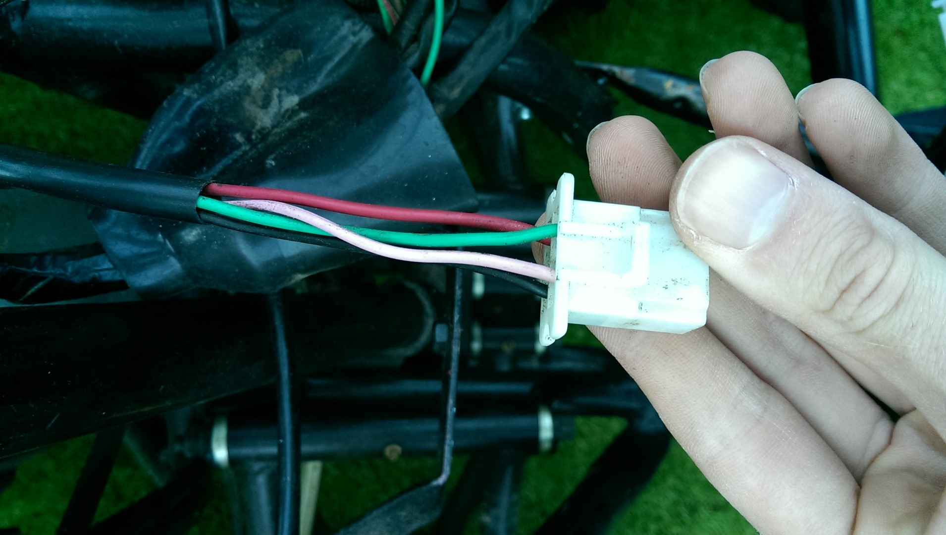

Wanneer ik de de plus en min los haal van de accu, en mijn multimeter tussen de plus draad en het frame houd, krijg ik een signaal (piep).
Betekend dit dat ik ergens kortsluiting maak?
Wanneer ik mijn contact aansluiting met sleutel los haal van de quad, is de verbinding tussen frame en plus draad weg.
In de bijlage een aantal foto's, ik hoop dat jullie mij kunnen helpen.

Als de accu maar 11 Volt is, dan is hij kapot.
Verder snap ik niet veel van je verhaal. maar als je bedoeld dat je de weerstand meet, tussen je contactslot (+ kabel) en massa. Dan is dat normaal, er moet immers altijd een stroomkring zijn.

na lang zoeken ben ik een breuk tussen het contact en de kabelboom tegen gekomen.
Deze breuk in combinatie met een zeer dode accu zorgde ervoor dat de quad geen enkel teken van leven gaf.
Inmiddels heb ik de breuk gevonden en met de kickstarter de quad aan het lopen gekregen!
