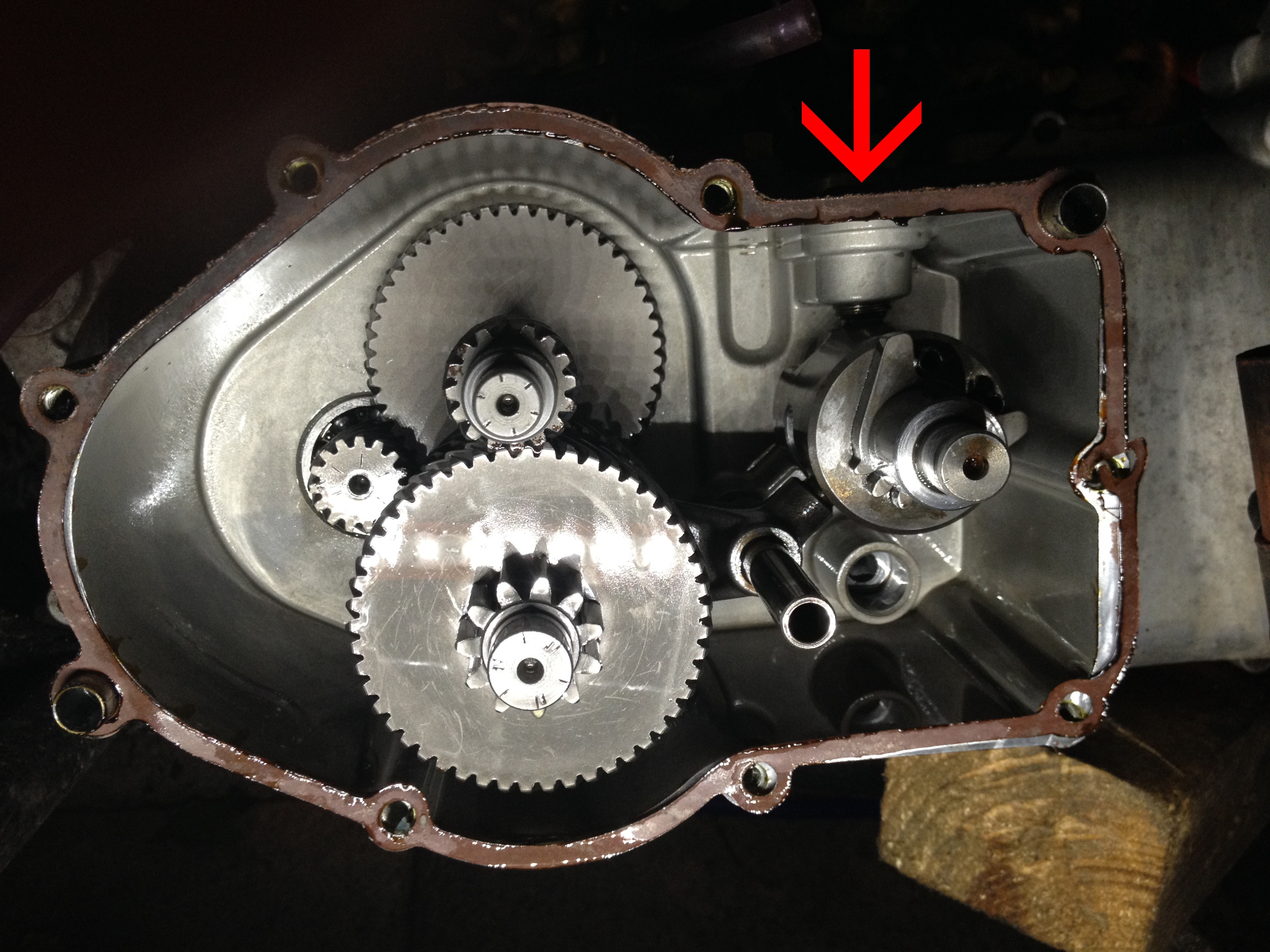

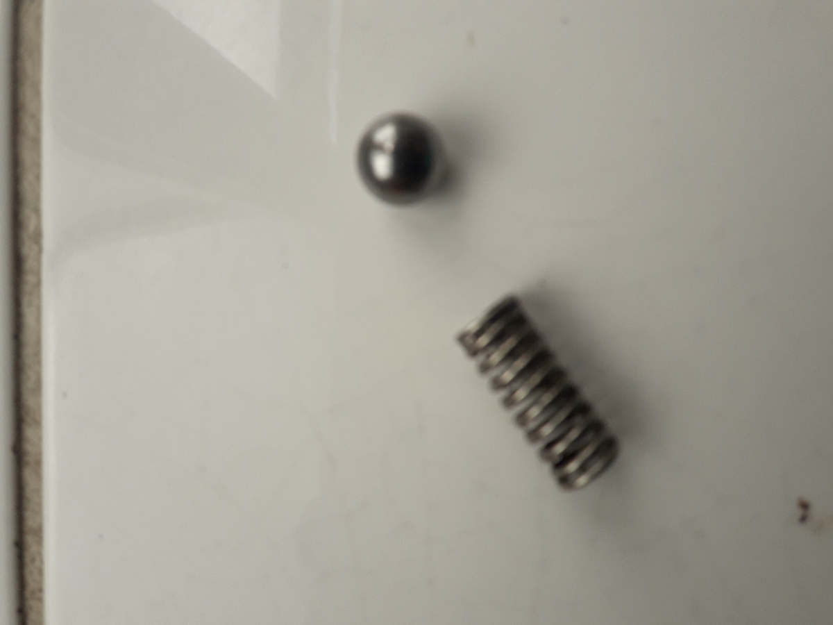

Heb sins kort quad gehaalt maat heb de bak
Los gehaalt en toen sprong er een veer uit met balletje maar weet niet meer waar die moet wie weet waar die moet zit en al vast bedankte

Hoi Bennie als eerst welkom op het forum
Dan nu je vraag boven op je schakelbak zit een bout draai deze er uit
volg dan deze volgorde
plaats nu eerst de kogel (in zijn neutraal gaat het makkelijker
daarna de veer
en dan als laatste de bout let er op dat de veer goed in de holte van de bout komt
mocht dat niet lukken smeer een beetje vet in de holte van de bout en duw de veer er in als het goed is moet de veer aan het vet blijven plakken en is het zo makkelijker terug plaatsen
als er nog vragen zijn hoor ik het graag
