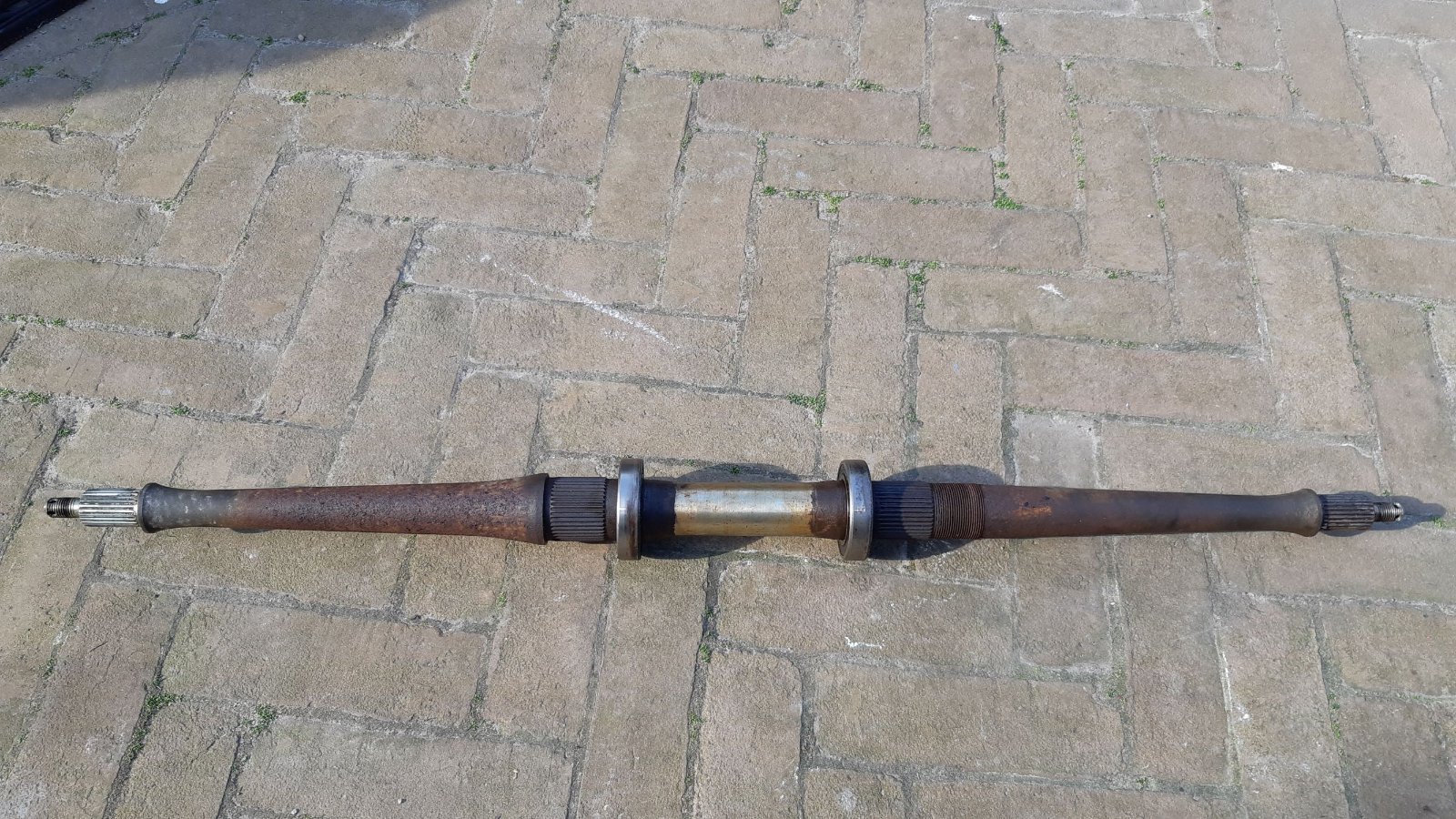

Ik ben wat aan het klussen aan de machine na een jaar of 8 stilstand, en het eerste wat ik echt aan moet pakken is de speling tussen de achteras en de lagers waar de as doorheen gaat. Iemand ervaring met ingelopen groeven op de plaats van de achteras lagers? Ik ben wel bezig met zoeken om de as eerst goed op te lassen en daarna weer af te laten draaien op spec.

Hoi JaquesQuad
Heb de foto's even bekeken het beste kan je aan een machinefabriek vragen of ze de as op kunnen lassen en afdraaien wat je ook zou kunnen doen is de lagers op de as zetten met LOCTITE 603 dit maakt het vervangen wel een stuk lastiger en is minder mooi als oplassen vind ik ;)
