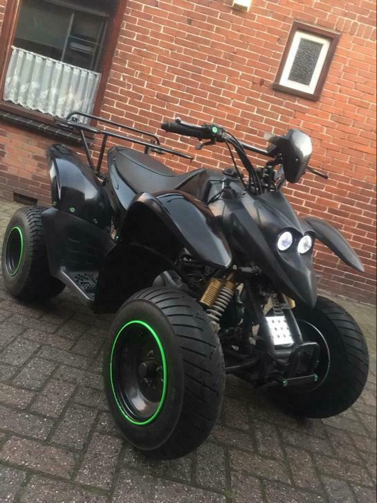

Even voorstellen: Ik ben Damian en heb nu bijna een jaar deze CPI Quad. Vind het een leuk ding maar er zit amper snelheid in. Komt niet boven de 35 km/h dus wil hem ombouwen naar 70cc. Ik knutsel veelal aan mijn Orion brommer dus dacht lukt mij wel om ook mijn Quad te doen maar loop hiermee gigantisch vast.
Ik heb een stage 6 cilinder 70cc minarelli horizontaal luchtgekoeld aangeschaft, membraan en TNT carburateur PHBG19 pen 10. Alles erop gezet maar krijg hem niet aan de praat. Eigenlijk wel logisch want heb niet genoeg verstand er van om dit goed te kunnen.
Zou het er aan kunnen liggen dat omdat mijn Quad een automatische choke heeft ik de verkeerde carburateur heb gekocht? Ik had er namelijk niet opgelet dat dit een handchoke carb is.... Bij starten krijgt bougie een vonk en de Cilinder werkt maar krijg de motor niet draaiende. Iemand een idee of het type carburateur de boosdoener is of en wat er verder fout aan is? Kan alle hulp gebruiken :pray:

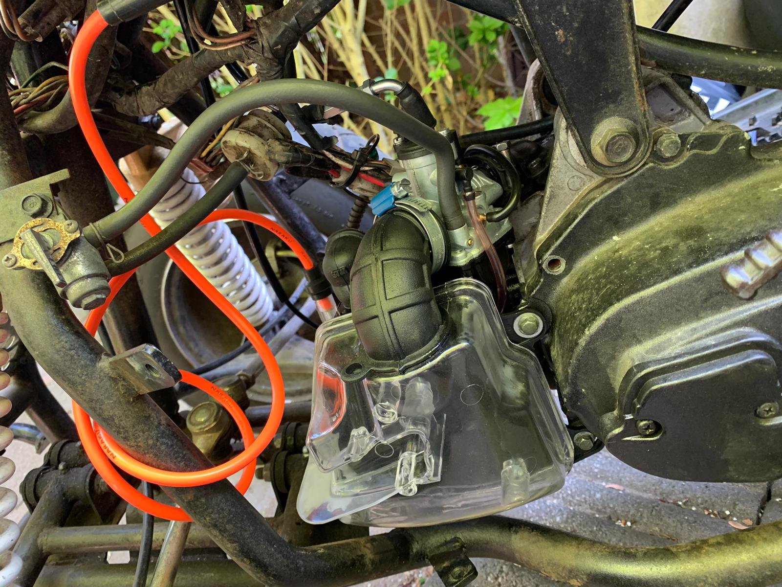

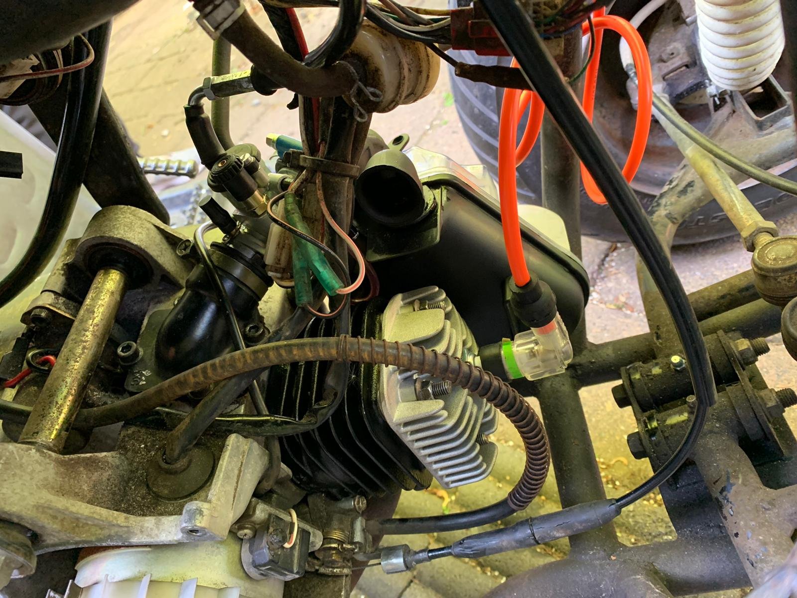

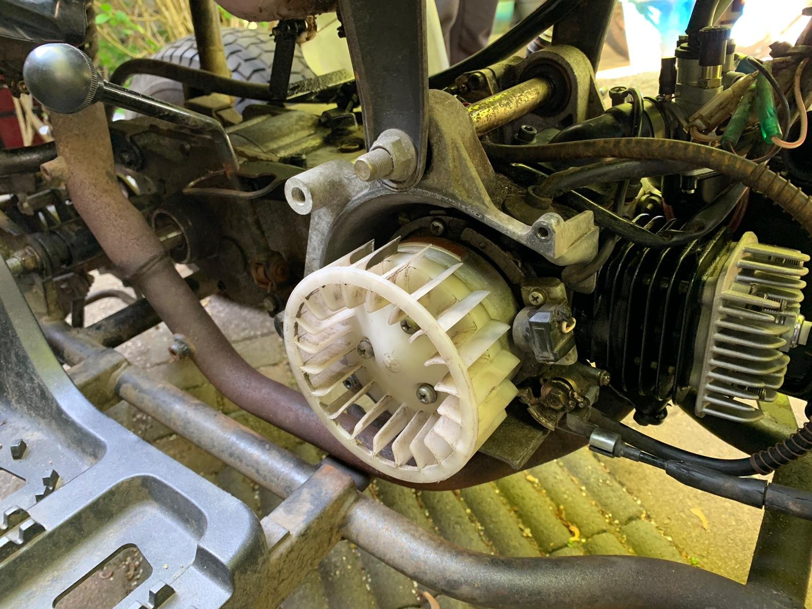

Even druk geweest maar eindelijk tijd om er weer mee aan de slag te gaan kom ik toch niet verder. Nieuwe bougie zit er op, net als een nieuwe dop en slang.
Ook leek het er op dat ik te weinig compressie had, bleek dat de zuiger op zijn kop zat. Dat hersteld en de veren bijgebogen, de zuiger sluit in elk geval de cilinder nu af. Maar het doet het nog steeds niet. Als ik probeer te starten dan wordt de zuiger nat van olie maar het lijkt dat er geen benzine in komt. Zo een geluid maakt het ook, maar krijgt geen ontploffing/knal, heb alleen geen idee waar het probleem zit.
Zal onderstaand foto's sturen hoe het erop zit zodat je misschien kan zien wat het probleem is. Het lastige is dat ik omdat ie niet rijd er ook niet mee naar een garage kan... baal er echt van :doh:

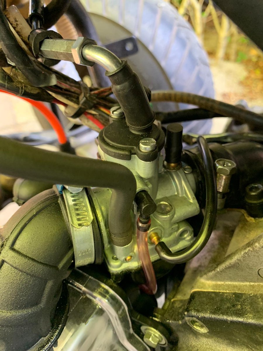

Opnieuw gesleuteld, probleem zit hem toch in de carburateur denk ik.
compressie is inmiddels goed, membraam opnieuw geplaatst maar dan kruislings geschroefd.
Opvallend detail is dat mijn olietank ineens van vol naar leeg is gegaan :o tijdens het proberen te starten.
Ik heb de quad daarop maar weer geparkeerd, heb echt hulp nodig van iemand die er verstand van heeft.

Hoi Damian
Net even alles bekeken het eerste wat ik zou proberen is het starten zonder het luchtfilter in het filterhuis zit een restrictie die mogelijk een probleem vormt. De zuiger moet met het pijltje naar beneden geplaatst worden probeer ook te beginnen met sproeier 95 of 100
Ik zelf demonteer altijd de olie pomp dit zijn nu eenmaal ellende dingen ik meng liever zelf
