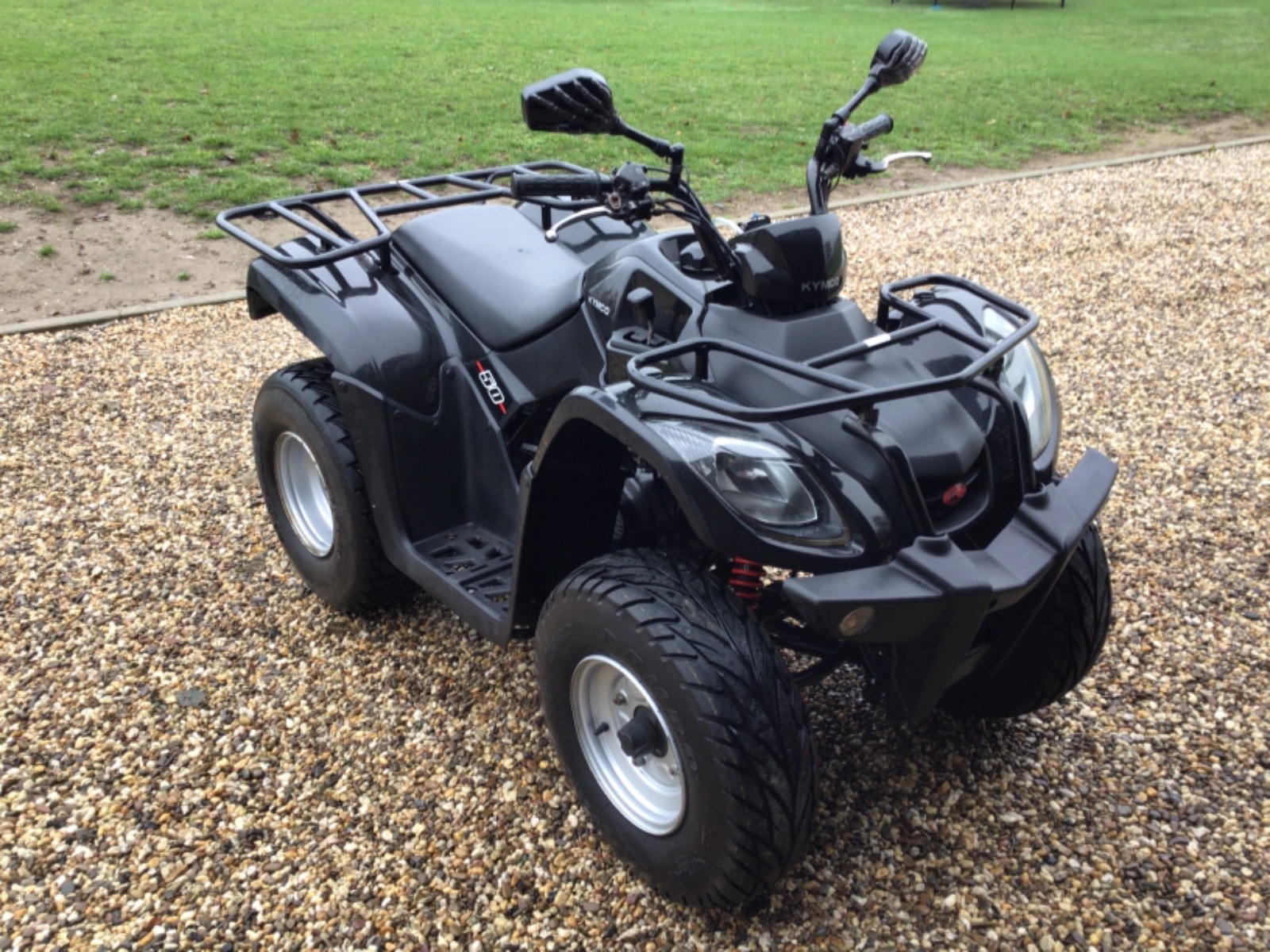

Sinds een paar weken ben ik in het bezit van een Kymco MXU 50 reverse (2011). Dit is een zeer leuke en stevige brommer quad met iets te weinig vermogen.
Met 1 persoon kan de quad bijna 50km/h.
Met 2 personen (volwassene en kind) gaat de quad moeilijk voorbij de 30km/h als die net doorgeschakeld is naar de hoogste versnelling. Als je met 2 personen vanuit stilstand in één keer door kan trekken dan gaat de vertraging rond de 30km/h beter en kan er ook bijna 50km/h gehaald worden.
Heuvel op tussen de 25-35km/h gaat ook niet super.
Donuts draaien op nat gras is net te doen.

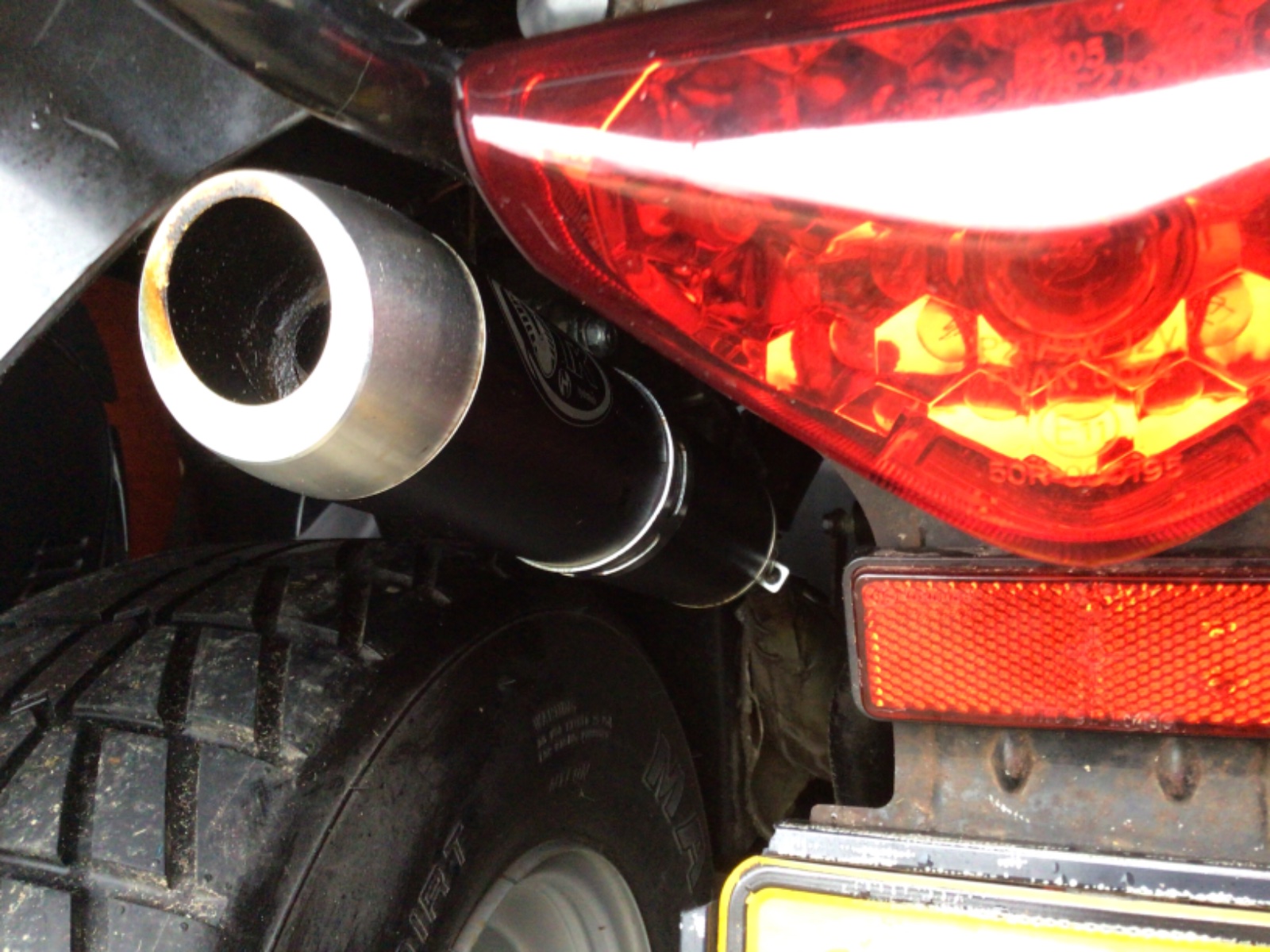

De quad is bijna origineel. De enige verandering is een Turbokit geluidsdemper.
Het lijkt erop dat de 50cc net wat te weinig is.

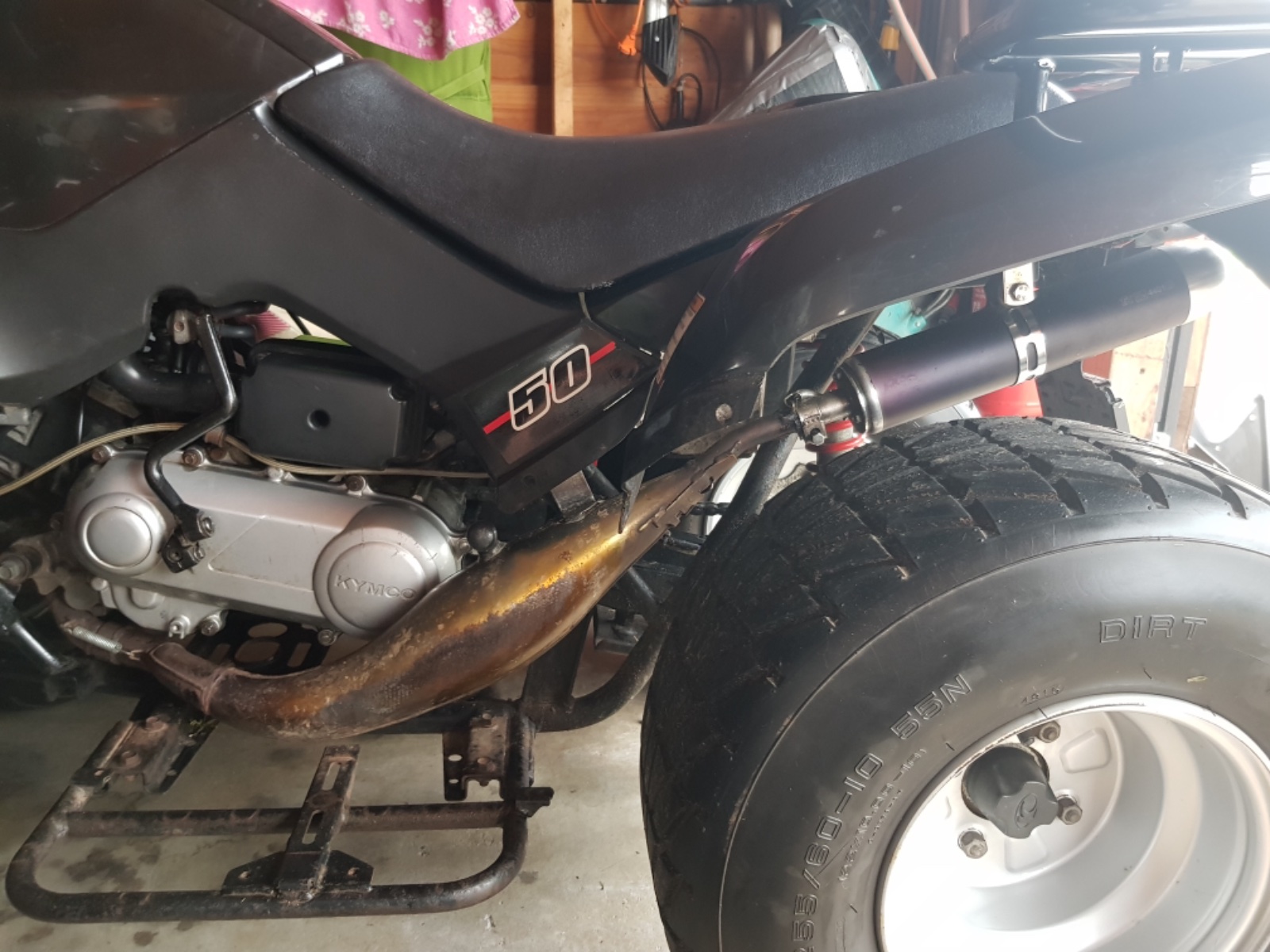

Huidige setup info:
Kymco MXU 50 reverse 2 takt
Cilinder 49cc GAK KY-3
Carburateur Keihin KT 175 A cAb, Sproeier 80 4mm
9 gram rolletjes, geen varioring

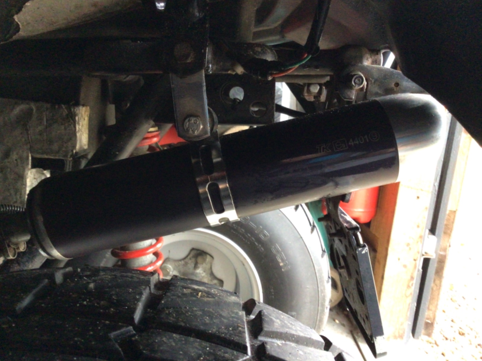

Turbokit 4401 uitlaat, geen prop
Vandaag zonder uitlaat gereden om te kijken of er ergens een prop of vernauwing zit maar dit geeft geen verschil.
Heeft iemand een idee om de quad sneller door de 30km/h te laten gaan, nu blijft de snelheid daar hangen (zeker met 2 personen) ?
