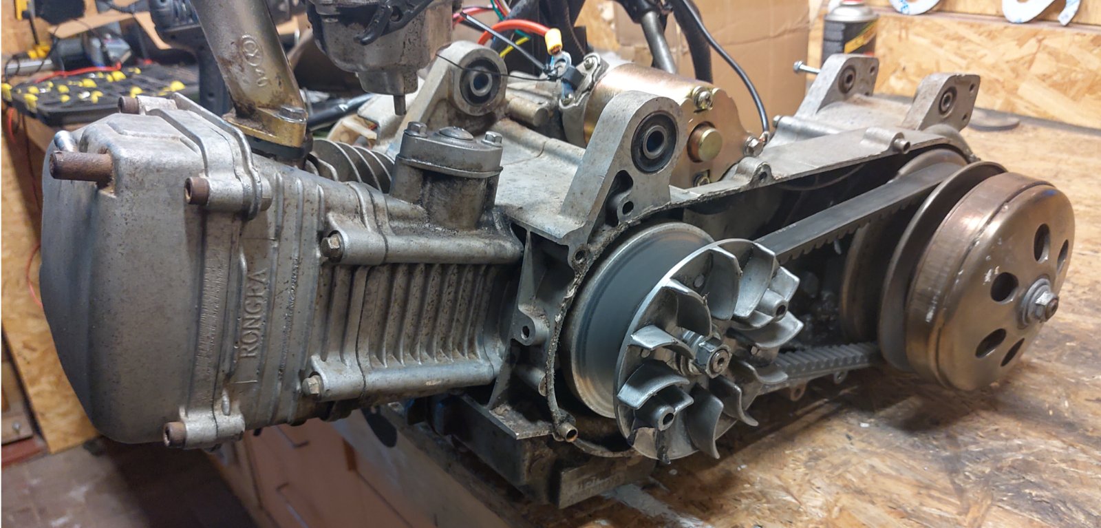

Poosje terug een quad gekocht voor een knutsel projectje, een zogenoemde "Bemi" (althans staat dat op de kappen en buddy) van 10 a 15 jaar oud.
Het is een 4takt 150cc automaat met voor en achteruit.

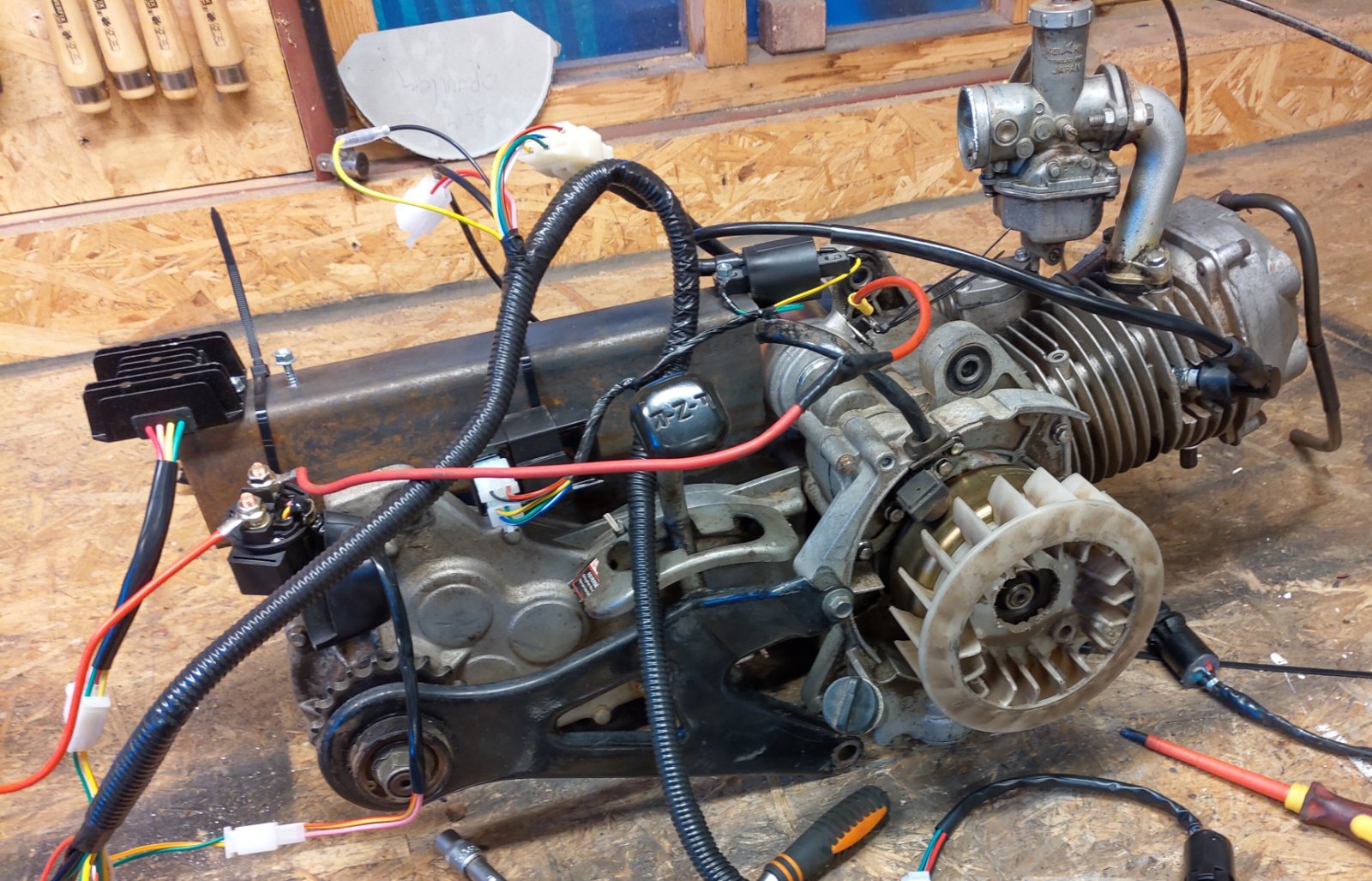

Blok liep niet, inmiddels pruttelt hij weer vrolijk.
Echter ben ik op zoek naar diverse onderdelen van deze motor maar heb geen idee wat ik in handen heb.
Wie kan mij vertellen welk merk en type dit is zodat ik passende onderdelen kan vinden.

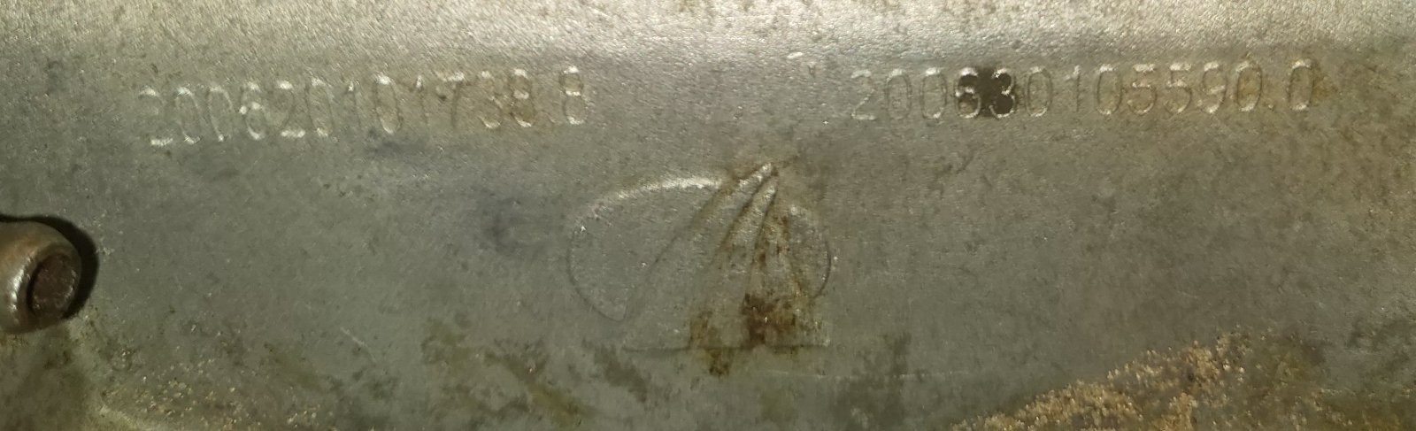

Informatie wat ik van het blok af kan halen is een vreemd logo die ik nergens terug kan vinden op internet.
Staan twee cijfercombinaties bij het logo, 200620101738.8 en 200630105590.0
En op de cilinder staat Rongfa
En hoe of waar ik ook zoek, ik krijg geen resultaten helaas.
Misschien ben ik een waardeloze zoeker of is dit vaker bij zulke motoren vanuit mijn vermoeden china.
Graag jullie hulp en kennis.
