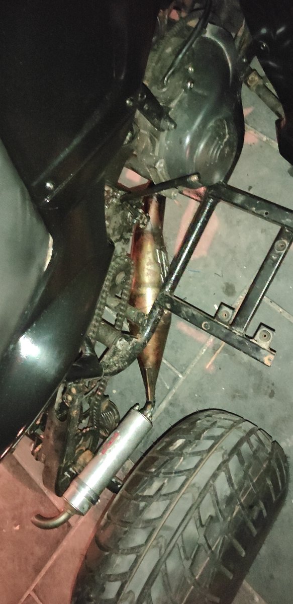

hierbij ook nog wat fotos van mijn uitlaatje:
afgelopen weekend bezig geweest met afstellen, sproeier moest toch nog groter naar de 108. Gele drukveer en 3 gram rolletjes geprobeerd, trekt kneiterhard op en trekt lekker door naar de 65kmh. Maar na enkele testruns knapte de v snaar. Komende dagen dus wachten op de goede v snaar.

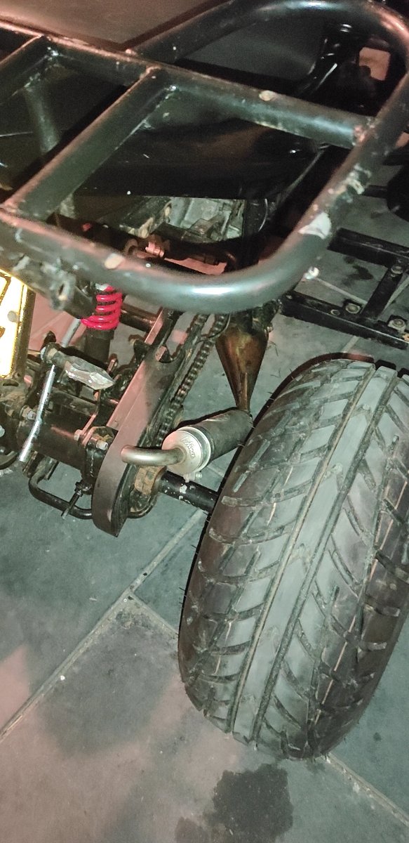

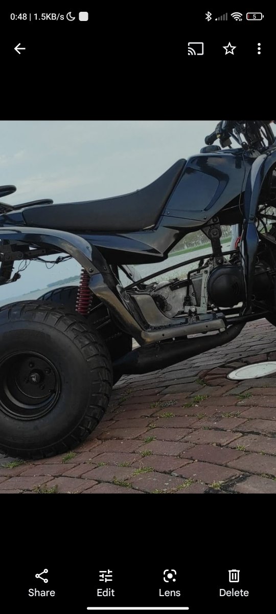

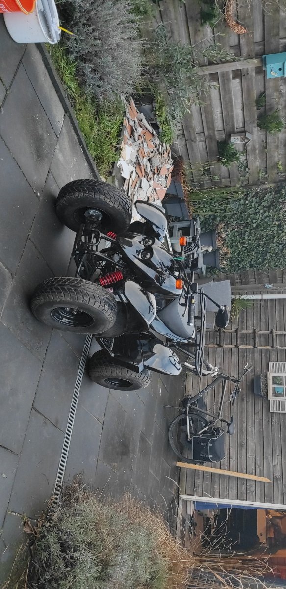

Voor de liefhebbers nog een foto van hoe hij er nu bij staat:
En een foto van de uitlaat onderlangs:
- Snapchat-1976151365.jpg (195.31 KiB) 35871 keer bekeken
- Screenshot_2021-10-26-00-48-31-140_com.google.android.apps.photos.jpg (83.94 KiB) 35871 keer bekeken
Re: CPI XT50
Dat ziet er top uit
wees maar zuinig op je kappen set deze zijn moeilijk bijna niet te krijgen
