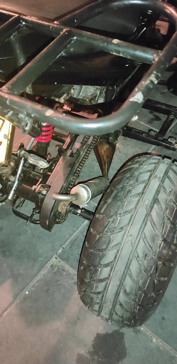

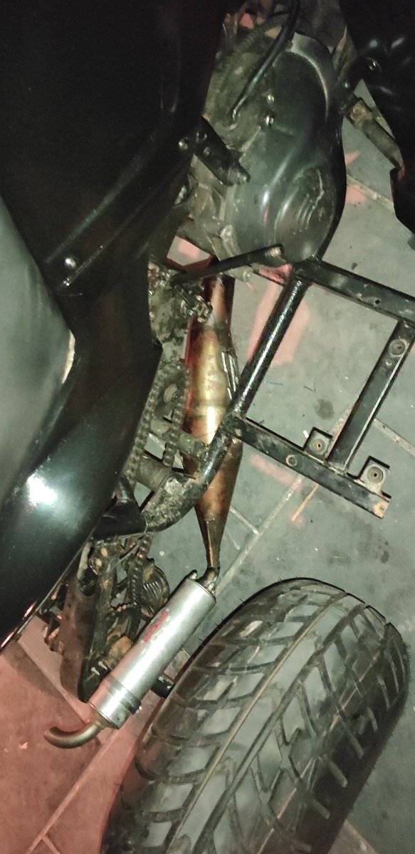

hierbij ook nog wat fotos van mijn uitlaatje:
uitlaat foto 1
uitlaat foto 1
uitlaat foto 2
uitlaat foto 2

Voor de liefhebbers nog een foto van hoe hij er nu bij staat:
En een foto van de uitlaat onderlangs:
