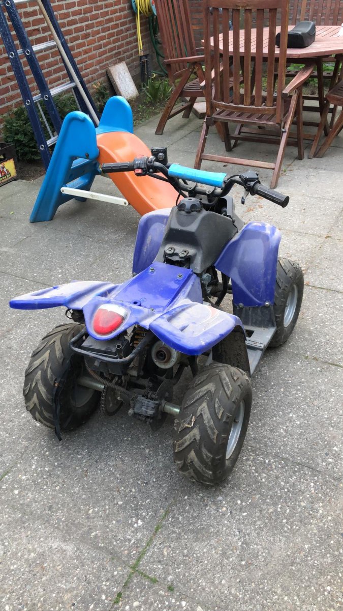

welk type quad is dit?
Welke quad is voor mij best geschikt?
martin078
Lid geworden op: di mei 25, 2021 4:34 pm
Bericht door martin078 »
Goedemiddag,
Zou iemand mij kunnen vertellen welk type quad het is in de foto's.

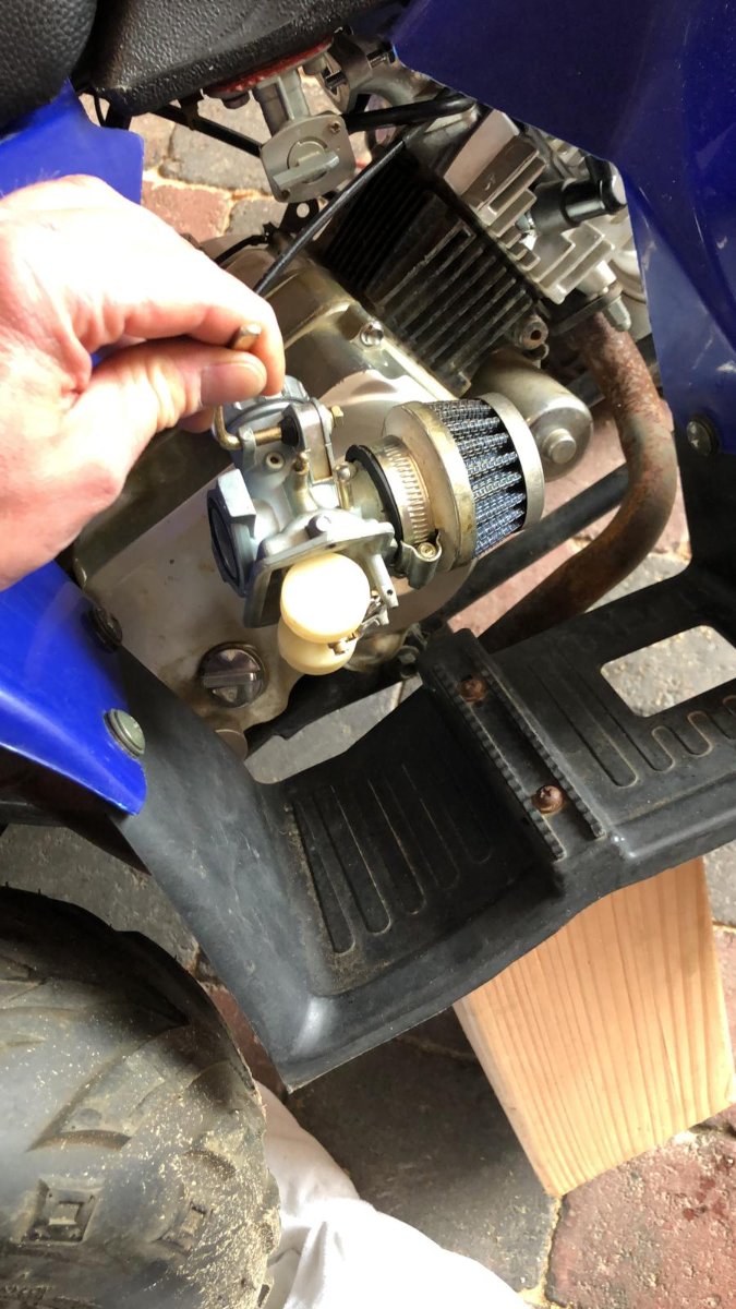

Ik heb deze gekregen maar deze wil niet uit zichzelf starten alleen als er remreiniger in de luchtinlaat wordt gespoten. De bougie is vervangen en vont ook normaal. Heeft er iemand een oplossing voor wat het zou kunnen zijn?
gr martin
Re: welk type quad is dit?
Hoi Martin welkom op het forum kan je zo even niet zeggen welk type of merk het is het blokje ken ik wel als hij het wel doet op de remreiniger moet je het probleem zoeken in de brandstof toevoer mijn Advies tank en slangen leeg maken en de carburateur reinigen en met verse benzine beginnen voorkeur 98

Heeft deze geen benzine mix nodig?
Nee hoor op de foto's is zelfs het peilstok te zien is dus een 4 takt geen 2 takt ;)
