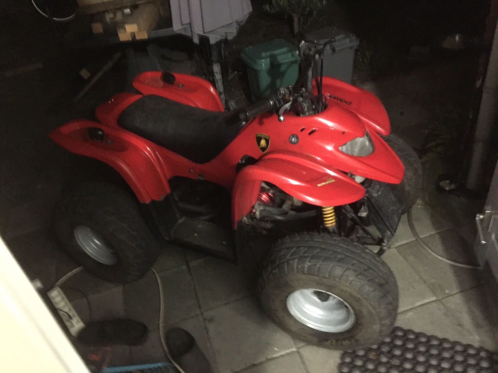

Rijdt veel te hard en veel stuk, wil hem voor de fun en voor het leren opknappen. Het is een echte knoei zooi nu met allemaal onzinnig spul van opvoeren en electra wat om te janken is. Bussen, koeling, uitlaat en vast wel meer aangepast om de politie te misleiden (alsof ze er in trappen)
Loopt wel bij goed kicken, maar geen accu. Knipperlichten (Leuke) voor voor besteld (27 incl. verzenden) omdat deze weg waren. Nieuwe accu nodig, kappen voor en achter en voor de radiator. Licht schakelaar afgebroken en deksel plus inhoud rechterzijde bij gashendel weg. Veel oppervlakte roest en etc, dus frame moet ook aangepakt worden. Gele knopjes rechts onbekend waarvoor (en voelt slap aan), en een drukknop zit er ingemaakt voor... kabels onduidelijk en knip en plak werk. Vage spoel hangt zomaar ergens. Ketting hangt op as.

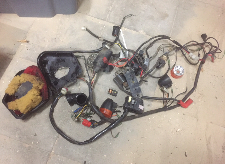

:cry: Frame en bekabeling achterkant... gister nacht ff snel losgehaald.

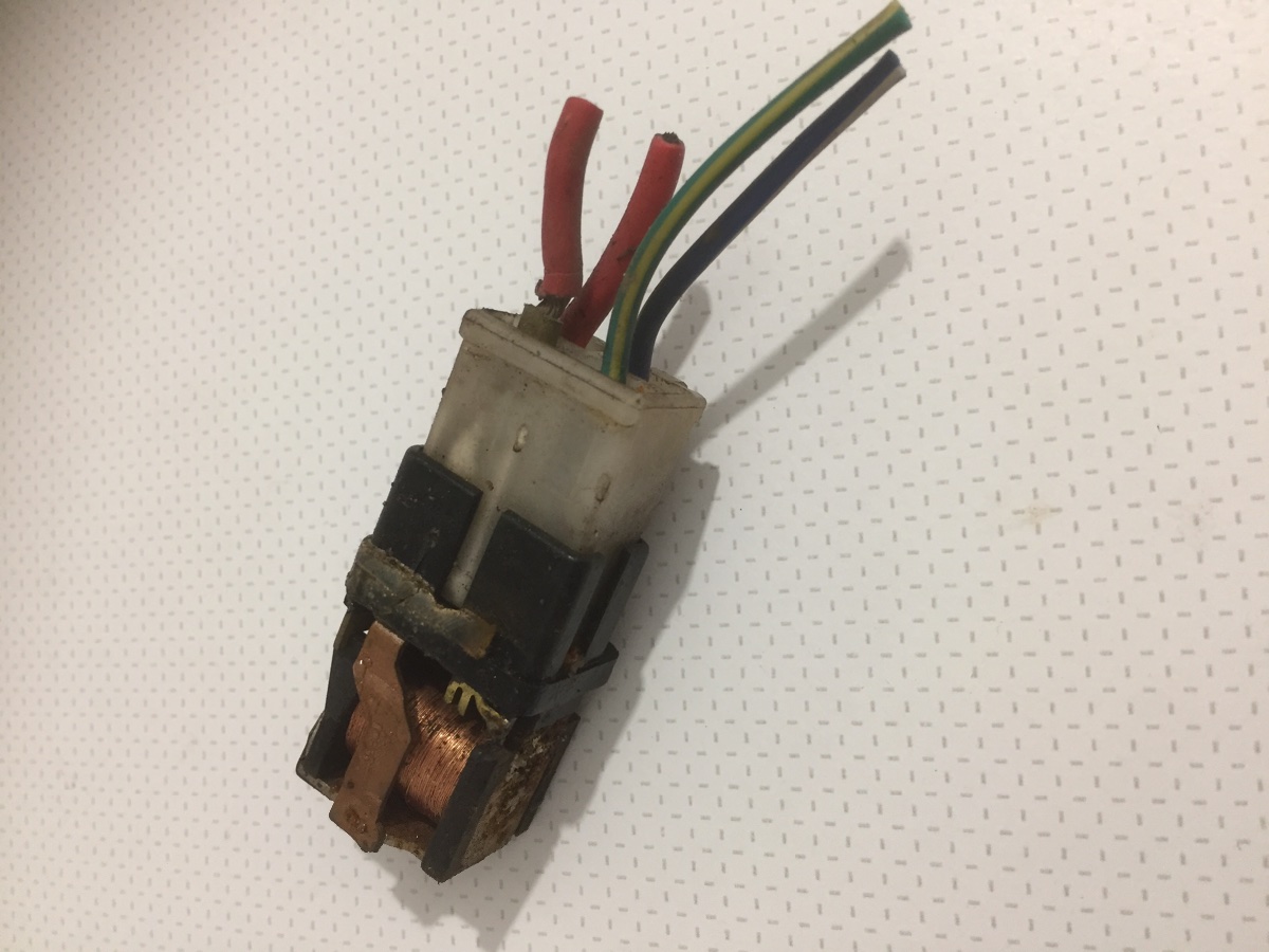

En niet te vergeten... wie het weet mag het zeggen (zat in een eigen geboord gat op de achter kap)....

Op de eerste foto is het start rails te zien ;) op de vijfde foto is een drukknop vaar voor geen idee die hoort er niet thuis :text-lol: de aanhanger is inderdaad precies pas :clap:

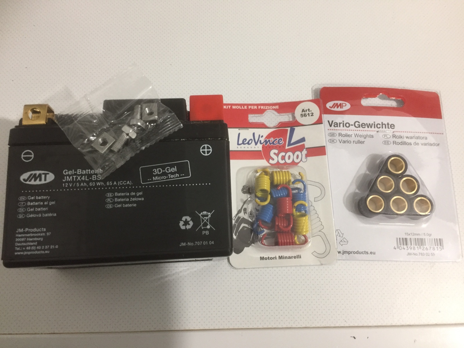

Set veren (drie sterktes), Vario 5gram, gel accu 5Ah, knipperlichten voor. 75 euro tot nu toe. Niet heel gek om eerlijk te zijn.
Pakkingen, tandwielen, sproeier, relais, SAM module voor 10 max. tankdop of tankaanpassing... bij elkaar een 100 euro gok ik zo.

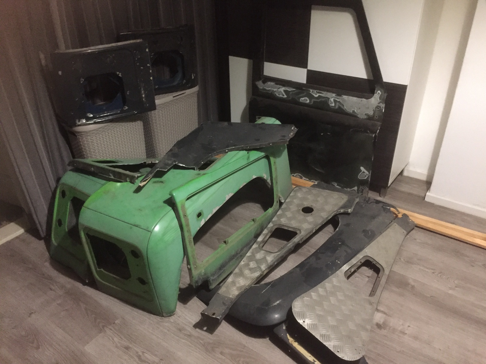

Super mooie luxe prof modellen gevonden, en dacht aan mijn landrover die ik bij elkaar verzamel.... ik ben eens gaan kijken wat ik nu heb liggen wat ik eventueel kan gebruiken om een leuk beestje te maken van de Squad wat past bij een Defender en heb iets voor ogen zodat ik de kappen ook niet meer nodig ben, een passende (grotere radiator, met een langzame pomp en sensor om warmte te houden) en het gewicht niet teveel laten oplopen. 8-) maar moet dan niet alle opgefuckte delen er af halen en vervangen naar origineel ivm koppel.
Strippen kwam ik niet aantoe vandaag door andere zaken en buiten in het donker werkt slecht. Wellicht de wielen er af en dan de woonkamer in.

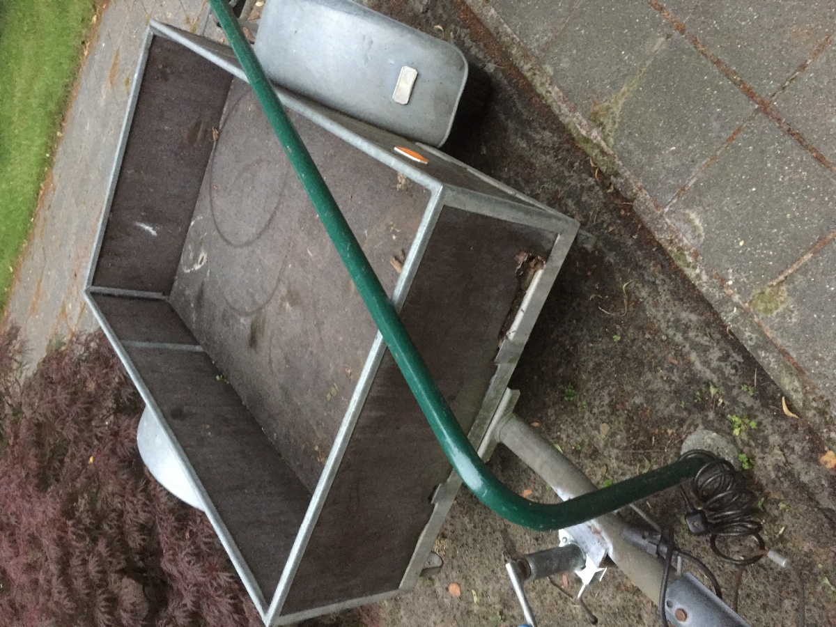

Ondertussen aanhangertje deels gesloopt zodat ik deze achter het huis kon tillen.

Hoi je zou als je nu niet te veel toeren maakt het achter tandwiel 2 tot 3 tanden kunnen vergroten meer koppel minder snelheid. Ik persoonlijk zou de kabelboom proberen te repareren ik kan je een heel end op weg helpen ;) en in mijn eerdere poost had ik al verteld wie bijna alles heeft je hebt trouwens een Adly rocky mocht je hem willen bellen.

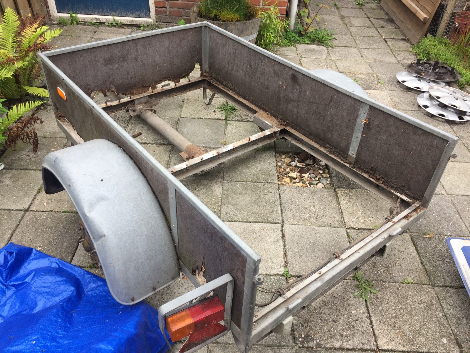

Lekker bezig met de aanhanger je hebt wel last van knaagdieren dat houd :doh:

Aanhanger is idd een beetje rot :lol: maar die knap ik even mooi op zodat deze weer strak is.

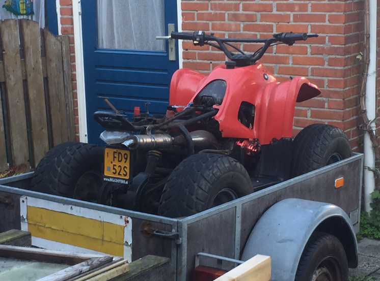

Past als gegoten, maar de aanhanger is nog lang niet klaar.
Verder aan het afstellen geweest om het blokje rustiger te laten lopen en dat gaat goed, dus verwacht geen versleten blokje. Als het goed is aankomende week mooi weer dus lekker aan de slag met drie projecten.

Stekker meer of minder.... allemaal losse dingen rondhangen en vaag spul dus de gehele kabelboom er vanavond uit gehaald. Het enige wat er nog in zit aan kabel is voor de waterpomp die ik niet los kon halen met een stekker.
En ik zou zweren dat er gewoon een spons op maat is geknipt voor het filter.... maar ben het filter niet meer nodig.

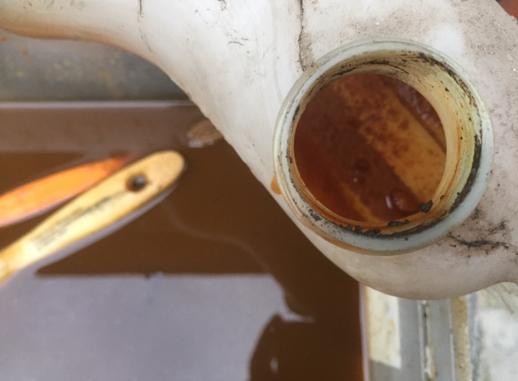

koelslangen, pompje en tankje er af, radiator te vast en morgen de bouten door slijpen.
Zag er mooi schoon uit :snooty:

lekker bezig trouwens radiatorvaatje is altijd wel wat smerig hier gaat alles naartoe bovendrijven ;)
