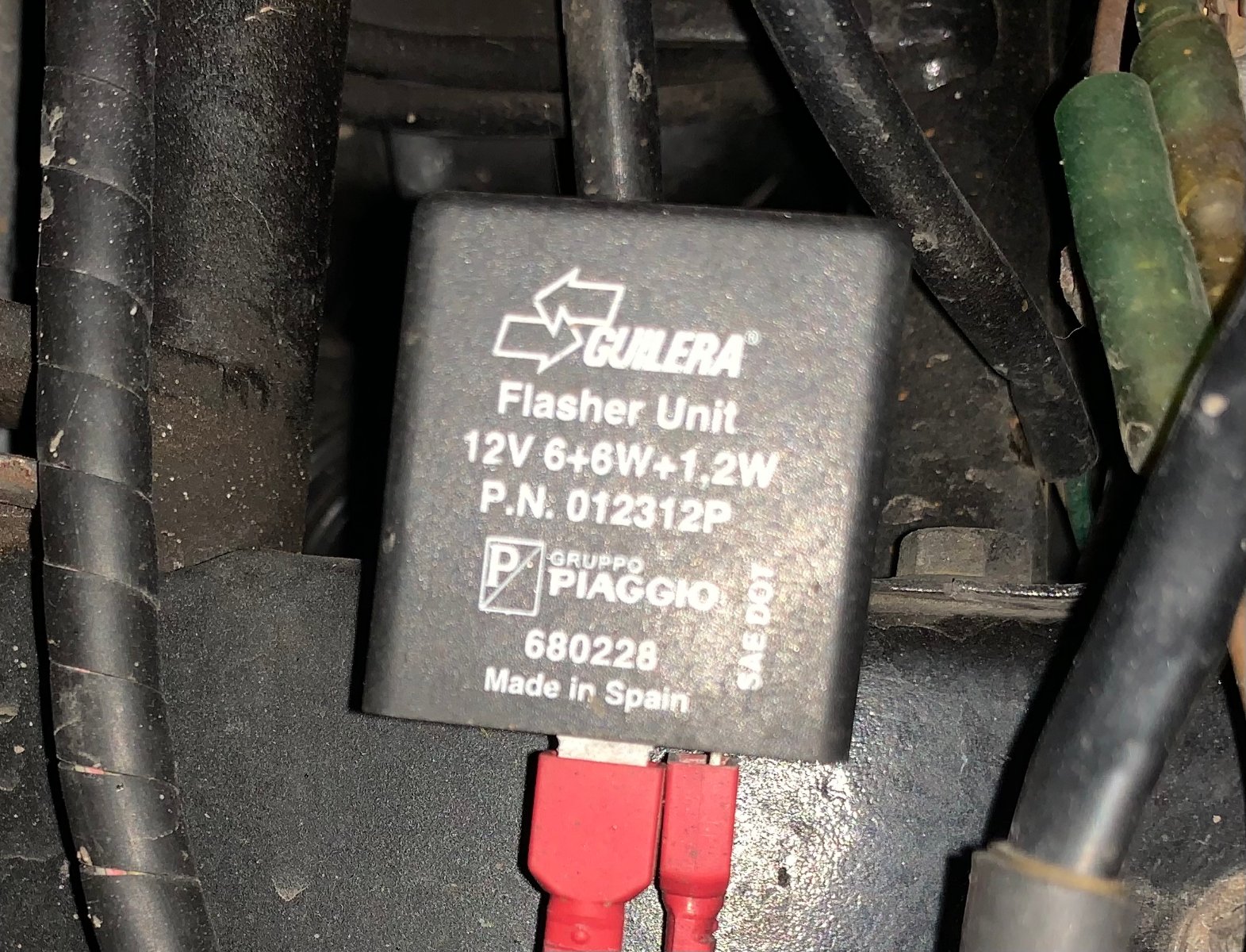

Hoi ik heb dit relais zie foto
21-10-15 22-58-50 0490.jpg (430.65 KiB) 28587 keer bekeken
als de 2 draden aan elkaar zitten zouden ze constant moeten branden wel met contact aan :dance:
ja kunt een universele tussen zetten zo als ik gedaan heb voor origineel zou je even contact kunnen leggen met https://www.vancuijlenborg.com/ het zou ook kunnen dat je geen stroom op je schakelaar krijgt heb je de zekering al eens gecontroleerd?

normaalgesproken heb je maar 1 zekering als je de draden van het relais op elkaar aansluit en de knipperlichten aanstuurt met de schakelaar zouden ze moeten gaan branden als dat niet zo is is er een ander probleem denk een slecht contact of toch de stuurschakelaar die weigert
