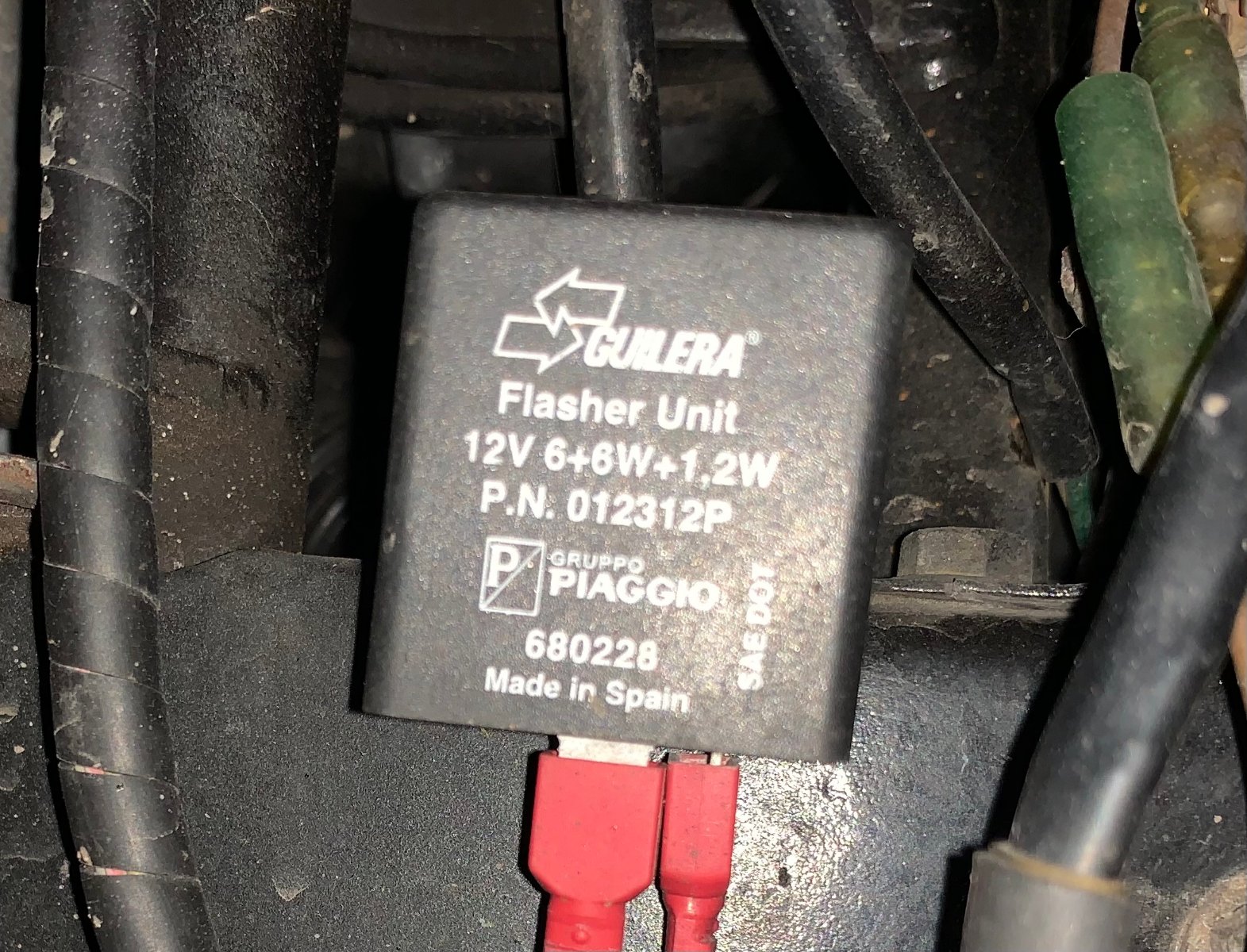

Hoi ik heb dit relais zie foto
21-10-15 22-58-50 0490.jpg (430.65 KiB) 26917 keer bekeken
als de 2 draden aan elkaar zitten zouden ze constant moeten branden wel met contact aan :dance:
ja kunt een universele tussen zetten zo als ik gedaan heb voor origineel zou je even contact kunnen leggen met https://www.vancuijlenborg.com/ het zou ook kunnen dat je geen stroom op je schakelaar krijgt heb je de zekering al eens gecontroleerd?
