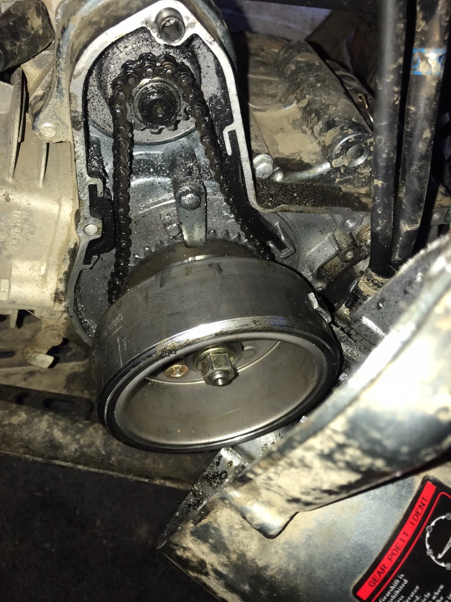

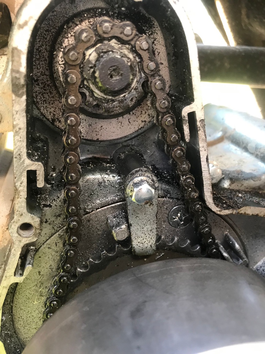

Ik heb een semi automaat egl madix 125cc quad. Ik heb hier sinds kort problemen mee. Tijdens het rijden hoor ik namelijk een schurend geluid links uit het blok komen. Dit is vooral in de hoogste versnelling. Ook schakelt de quad erg moeilijk terug als hij warm is. Soms start de quad ook niet met de startmotor, omdat deze vast lijkt te zitten. Ik heb het kapje links bij het blok eraf gehaald en zag hier allemaal metaalschilfers ( foto 1). Dit zal waarschijnlijk de oorzaak van de problemen zijn. Ik vraag me af waar deze metaalschilfers vandaan komen. Zelf denk ik dat de ketting te los zit (foto 2) en tegen de zijkanten aan schuurt, maar ik weet niet zeker of dat de oorzaak is. Dus als iemand weet of dit de oorzaak is en hoe ik deze ketting kan spannen, hoor ik het graag.
