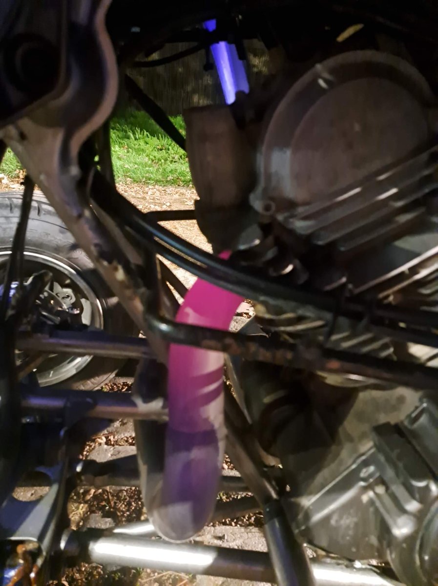

Dus de uitlaat in de videos is normaal ? :-o
Heb een foto van de rode uitlaat maar kan ik deze hier plaatsen ?

Re: Rode Voorbocht Raptor 350
Hij is inderdaad mooi rood :text-lol:
ben benieuwd naar de bougie :dance:

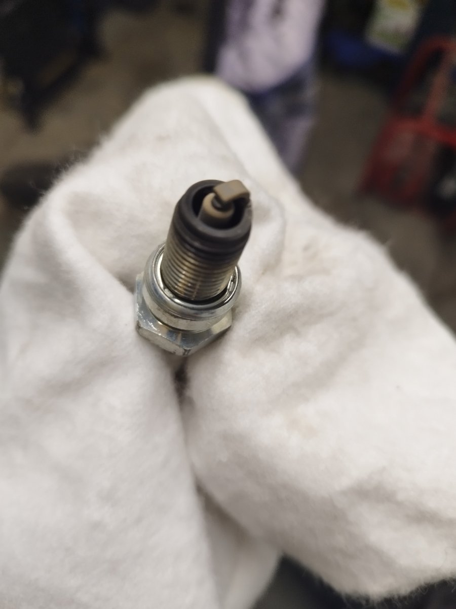

Bericht door Bawzzz »
Bougie ziet er al veel beter uit !
Dat ziet er inderdaad prima uit :clap:
